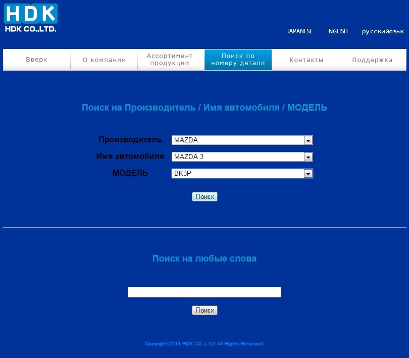

Решил зайти на официальный сайт фирмы HDK, делаю подбор деталей по машине.
Выдало три вариант наружных ШРУСов (MA-043, MA-049, MA-050).
И так, ШРУС "MA-043" совсем иных размеров, он очень короткий, у него намного больше зубцов с стороны ступицы, он явно ни как не подходит…
ШРУС "MA-050", ранее заказанный — он идеально подошёл на правый привод, но не на левый привод.
И тут смотрю ещё один вариант, ШРУС "MA-049". Вижу его размеры, сверяю с старым ШРУСом моего левого привода – разница в два зуба, и этот ШРУС не подходит.

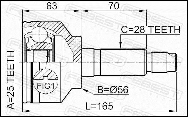

Требуемые параметры ШРУСа:
-внутреннее зубчатое соединение 25;
-внешнее зубчатое соединение 28;
-вншний диаметр 87-90мм;
-диаметр прокладки 56мм;
-длина 157-167мм.
Натыкаюсь на ШРУС "Febest", "ASVA", "LYNX", с нужным количеством зубьев, только этот ШРУС на 9мм длиннее. Но такая длина не критична – ШРУС встанет запросто. Такой ШРУС существует заменителем для привода на автомобиль — KIA Sorento. Решено, заказываю. Да и цена не большая, чтобы рискнуть.
Заказал то, что было быстрее — "LYNX", кат.номер:CO4408. ШРУС пришёл очень быстро, через пару дней. Ставим ШРУС на привод, БИНГО! — подошёл. Неужели мучения с этим закончены. Тайна наружного ШРУСа раскрыта. Один минус – фирма не очень хорошего качества, хотелось бы найти альтернативу получше. Но зато уже можно выезжать из бокса и начинать обкату собранного мотора.
