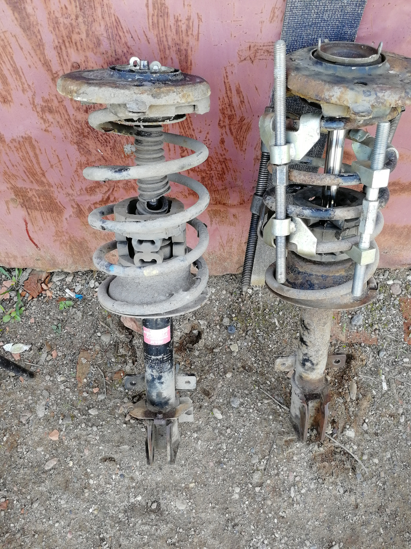

Прошло почти 3года, с момента крайнего поста, посвященного ремонту и доработкам передних стоек RX4 Scenic.
За прошедшее время, появился повод внести определенные корректировки в написанное ранее. Причин тому несколько. Но обо всем по порядку. Пойдем снизу вверх:

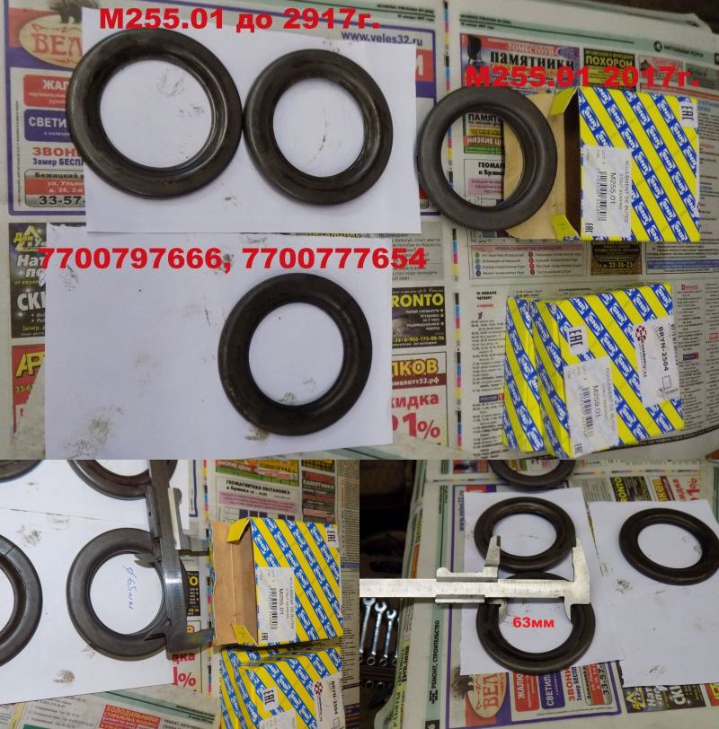

1. Опорные подшипники.
В силу определенный обстоятельств появился подвох. А именно, в оригинале мы имеем опорный подшипник Renault 7700777654 произведенный компанией SNR и имеющий внутризавосдкой номер M255.01
Аналогов по данной позиции много качественных и не очень, от известных производителей и откровенный гараж. Об этом я писал ранее, в предыдущих темах. Основная суть в том, что у аналогов других производителей, конструкция самого подшипника имеет координатные отличия (не все, но большинство). По этой причине, оптимальным выбором цена\качество являлся SNR M255.01
Вопрос по ним, возник, когда мне в руки попали подшипники произведенные с конца 2016г.
Смотрим, видим?
Отличие в внутреннем диаметре, верхней обоймы, точнее в бурте, а еще точнее, его теперь нет!
На, что это влияет?
Об этом мы поговорим ниже.

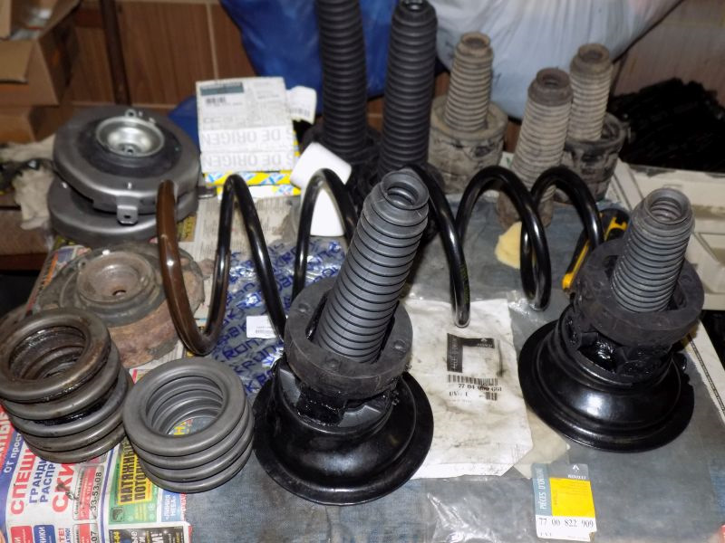

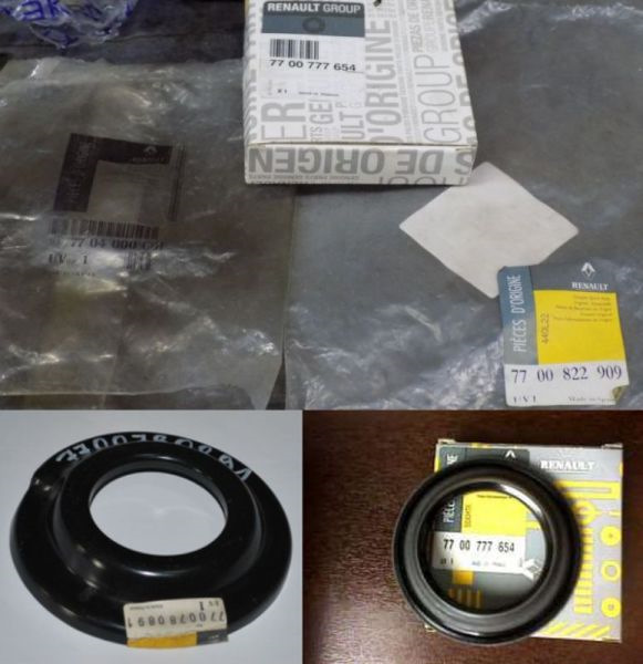

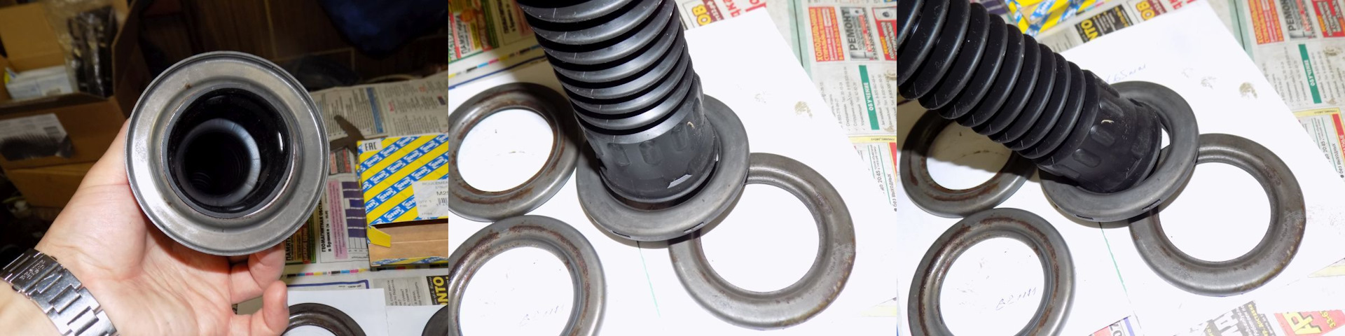

2. Далее (если пропустить верхнюю крышку чашки опорного подшипника) идет пыльник стойки амортизатора Renault 7700822909
Так как оригинальный пыльник стойки Scenic RX4 стоит не дешево, а малочисленные аналоги (PK029, 13029) имеют отличную конструкцию от оригинала. В предыдущих постах я писал, что по большому счету, можно использовать аналоги оригинального пыльника, с обычного переднеприводного Scenic Renault 7700776743. Доработав нижнюю часть пылезащитного чехла.
Но тут, теперь, возникает проблема. Если у вас опорный подшипник не оригинал, а например то же SNR M255.01 а пыльник так же не оригинальный. Получаем косяк!
Пыльник, в режиме сжатия, не фиксируется опираясь на опорный подшипник, а уходит вниз, в чашку стойки, где скорее всего и останется, нарушив герметичность в точке верхняя крышка чашки опорного подшипника и плюсом, перекроет дренажные отверстия нижней части чашки опорного подшипника. К чему это приведет, я думаю вы понимаете.
Как решить эту проблему?
Выход один. В паре опорный подшипник & пыльник. Хотя бы что то одно должно быть оригиналом.

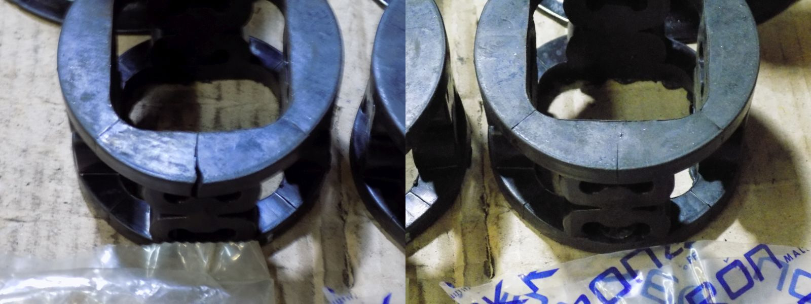

3. Отбойник 7700437911
Как и писал ранее, аналогов в продаже нет, оригинал дорогой. Но, можно использовать аналоги отбойника 7704000661 от переднеприводного Scenic немного его доработав.
И тут опять сюрприз от производителей аналогов MALO 18580, SASIC 4001609
Состав материала из которого они изготовлены, кардинально отличается от того, что было ранее. Теперь они "пластмассовые". И одеть их на верхнюю крышку чашки опорного подшипника, не повредив, просто не возможно.
Решение?
— Покупать оригинал 7704000661 дорабатывать и ставить. Или ищите достойные аналоги.
По поводу доработок, о которых я говорил ранее.
Установка проставки на хомуты, контрукция не надежная. Хомуты рвутся. Хотя на работу не влияет, так как им все равно деваться некуда, но не по феншуй. По этой причине я использую герметик для стекл и клепки (геморрой еще тот), но зато надежно.

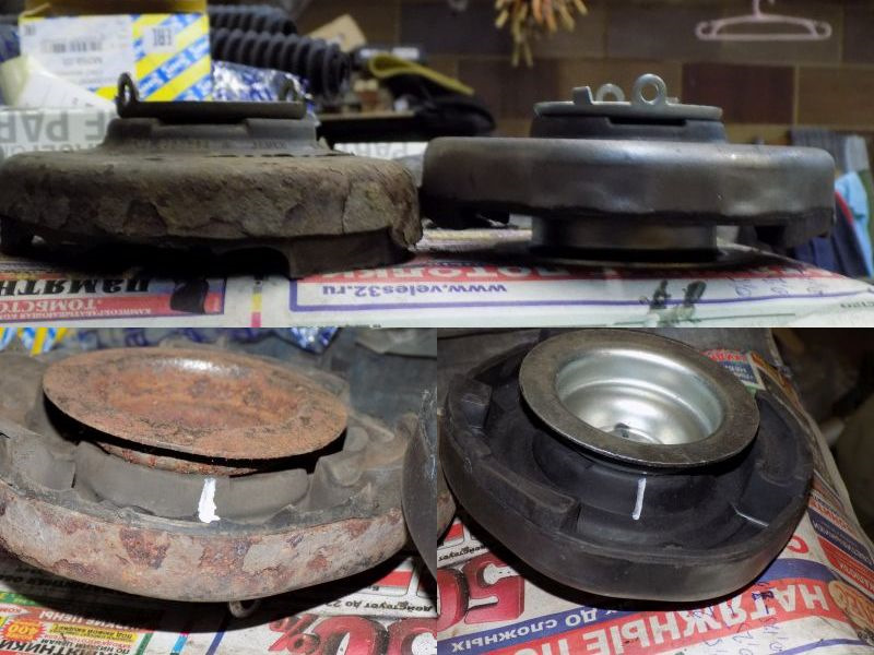

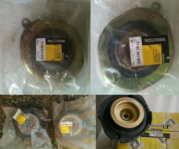

4. Верхняя опора амортизатора renault 7700835254
Тут все еще сложнее.
А именно, в независимости от цены и крутизны аналога, большая их часть на RX4 долго не живет, а те которые живут по цене равнозначны оригиналу.

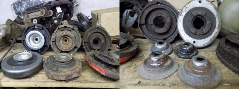

Пытаемся разобраться, делаем визуальный анализ и … видим, отличия в высоте упругого элемента фиксирующего ступицы опоры. В оригинале она меньше по высоте, у аналогов выше. Соответственно, жесткость аналогов в разы меньше, жесткости оригинала, а если учесть "длину рычага" — амортизационной стойки RX4, это значение является существенным и критичным.
Если капнуть глубже, то найти причину не сложно.
Для начало нужно обратить внимание на маркировку оригинальных опор. Они имеют два номера
7700835254 оригинальный OEM
7700840234 внутрискладской
Откуда взялся внутрискласдкой номер?
— Он означает, что данная деталь является составной частью определенного узла. Говоря русским языком, данная опора поставляется в составе комплекта под другим OEM
Капаем далее…
В многочисленной линейке renault подобный тип опор амортизатора использовался на многих моделях. Несмотря на их схожесть, они имели различия. И отличались они именно высотой ступицы опоры — растояние от верхней части опоры до нижнего края полуступицы (часть которая контактирует с отбойником).
По большому счету, использовать можно любые, НО если ставить оригинальные опоры с высокой ступицой, то нужно ставить и вторую часть комплекта — вставку 7700780891
Производители аналогов, пошли коротким путем (как и с опорными подшипниками) и сделали усредненный вариант для всей линейки.
Решение?
— по большому счету его нет. используем качественные опоры исходя из того, что есть. Либо оригинал!

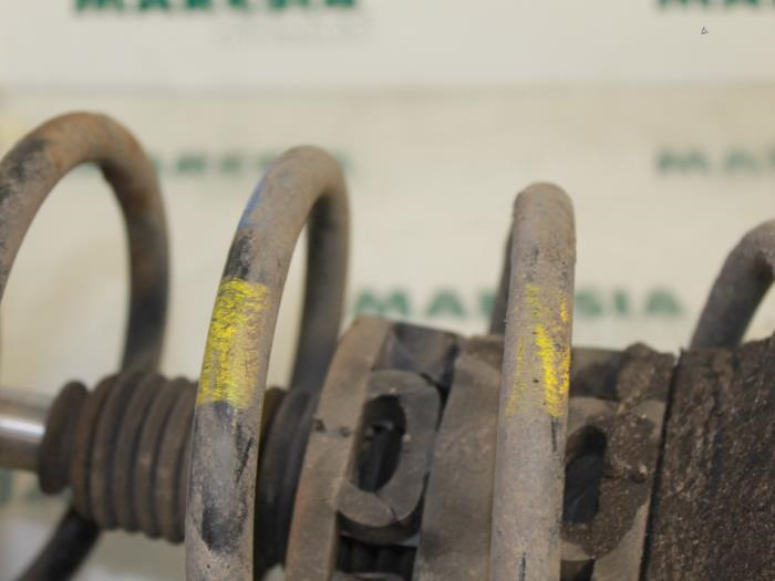

5. Пружины RX4 7700437465
Буквально пару слов, рассусоливать тут нечего. ВСЕ аналоги, без исключений, отличаются от оригинала в худшую сторону! А именно имею меньшее сечение прутка! Если вы верите в "нанокачество" улучшенного состава материала прутка аналога, это уже дело каждого.

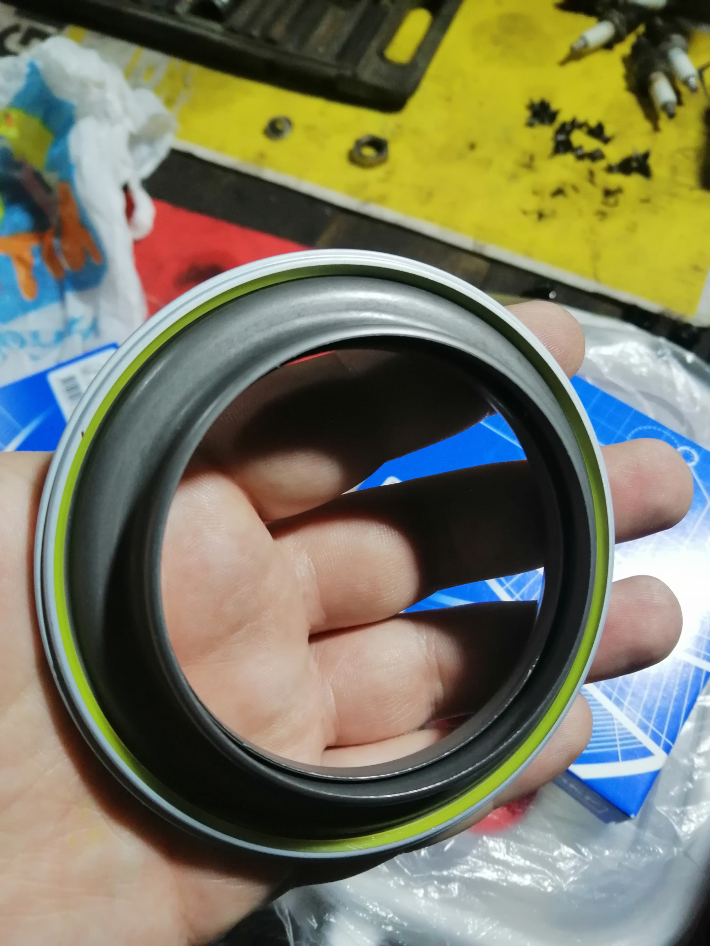

— что касается подшипника, я так же честно написал, ставьте оригинал. Аналоги не соответствуют параметрам оригинала, в чем именно смотрим "В посте много буков".
— Что кроме оригинала, я в принципе так же сказал, старые SNR/SNT M259.01
— не так давно, я нашел еще один аналог — это оригинал Volvo — он полная копия 7700777654
но опять же, все дело в цене, kia/Hyundai, Volvo ценны на них далеко не гуманные.
259.01 совсем мало отходил.
Сейчас заказал SKF VKD 35001. Только не понятно, обычно 35001Т, а мои без буквы Т. Приедут — посмотрим их, говорят нормально ходят.
Skf не рассматриваю, т.к. там принципиально иная конструкция подшипника.
Но он же бьётся по номеру оригинальному. А главное что завальцован, что бы грязь не попадала.
Какая там разница в конструкции?
ты же сам написал, вместо наружной манжеты — вальцовка
