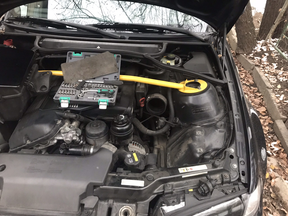

И так, симптомы:
1. Загорается ошибка «check», периодически гаснет.
2. В холодную погоду и на холодный двигатель, глохнет, при попытки завести её, со второго иногда даже с третьего раза заводиться и впринцыпе потом работает ДВС нормально.
Где то пол года назад у меня при диагностике показывал ошибку, пропуск в третьем цилиндре, соответсвенно после замены всех катушек и свечей, я удивился, что проблема осталась.

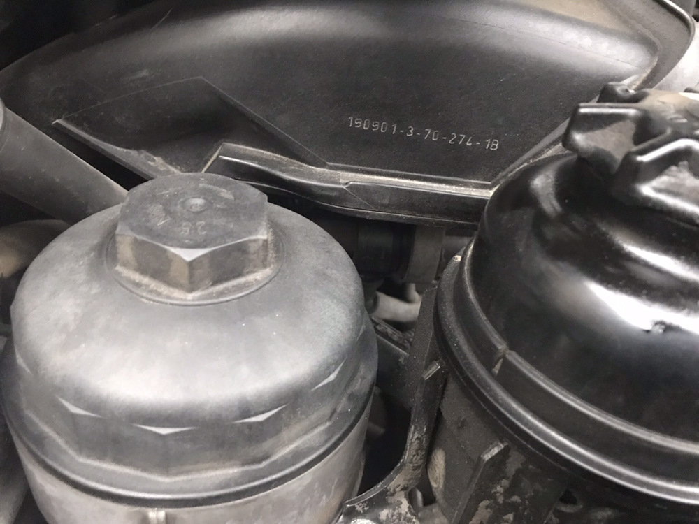

Затем, мне пригодился мой obd scanner, именно он показал мне уже ошибку p0444, я почитал в нете, немного разобрался в принципе работы этого клапана. Купил клапан БУ на разборе за 5000 тг и сам заменил его.
Прожужжал всем друзьям уши, что сам нашёл ошибку, и сам все исправил )))) да я горд за себя! Потому, что обычно руки у меня не из того места растут.
Под фото подпишу что и как вкратце я делал.
Всем спасибо и удачи на дорогах!

Есть номер это датчика ? У меня та же проблема, а сегодня первые холода и трындец завести не могла, ошибка та же .

у меня в холодное время года и на холодный двигатель запускается и сразу глохнет и так раза 3 примерно. вот думаю в чем причина. У тебя такого не было?
Так и было, только глохла 1-2 раза. Но тебе обязательно надо диагностику сделать и посмотреть ошибки.
По ошибкам и физическим параметрам двигателя все отлично

на холодный двигатель после того как завелась троила?
В смысле до того как я поменял клапан? Ну секунду могло тряхнуть пару оборотов, потом норм.
