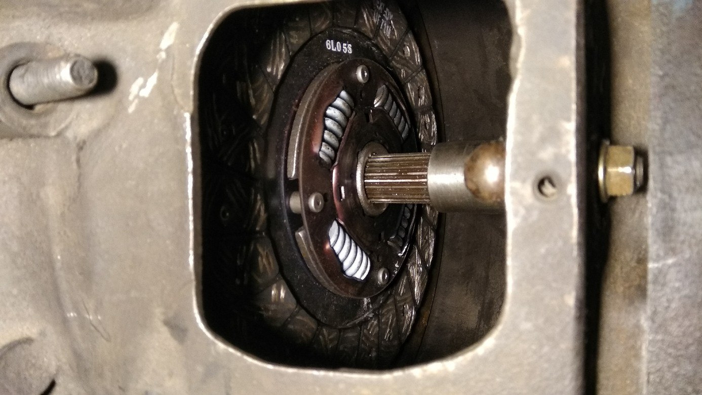

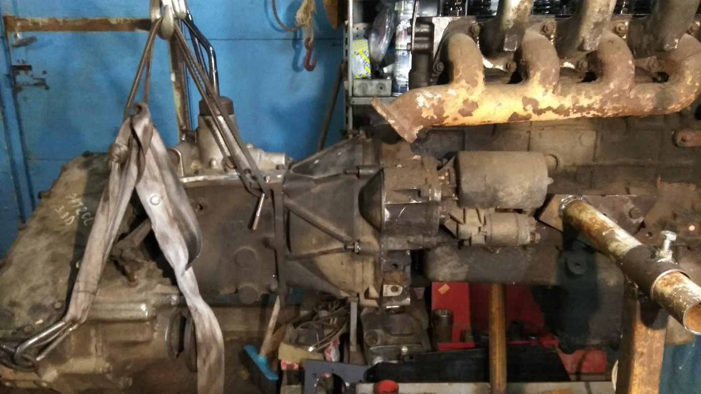

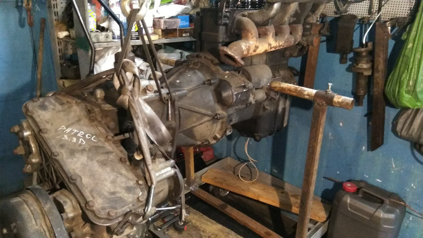

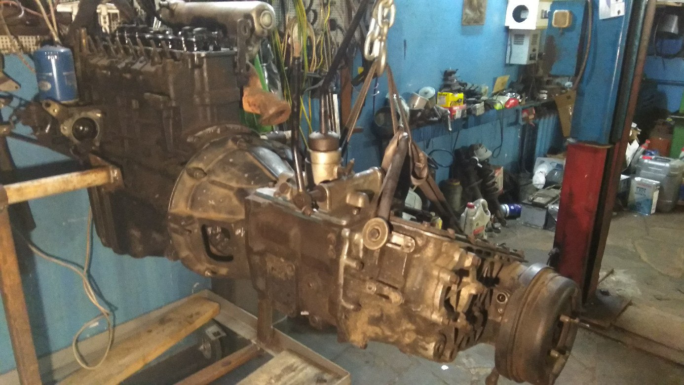

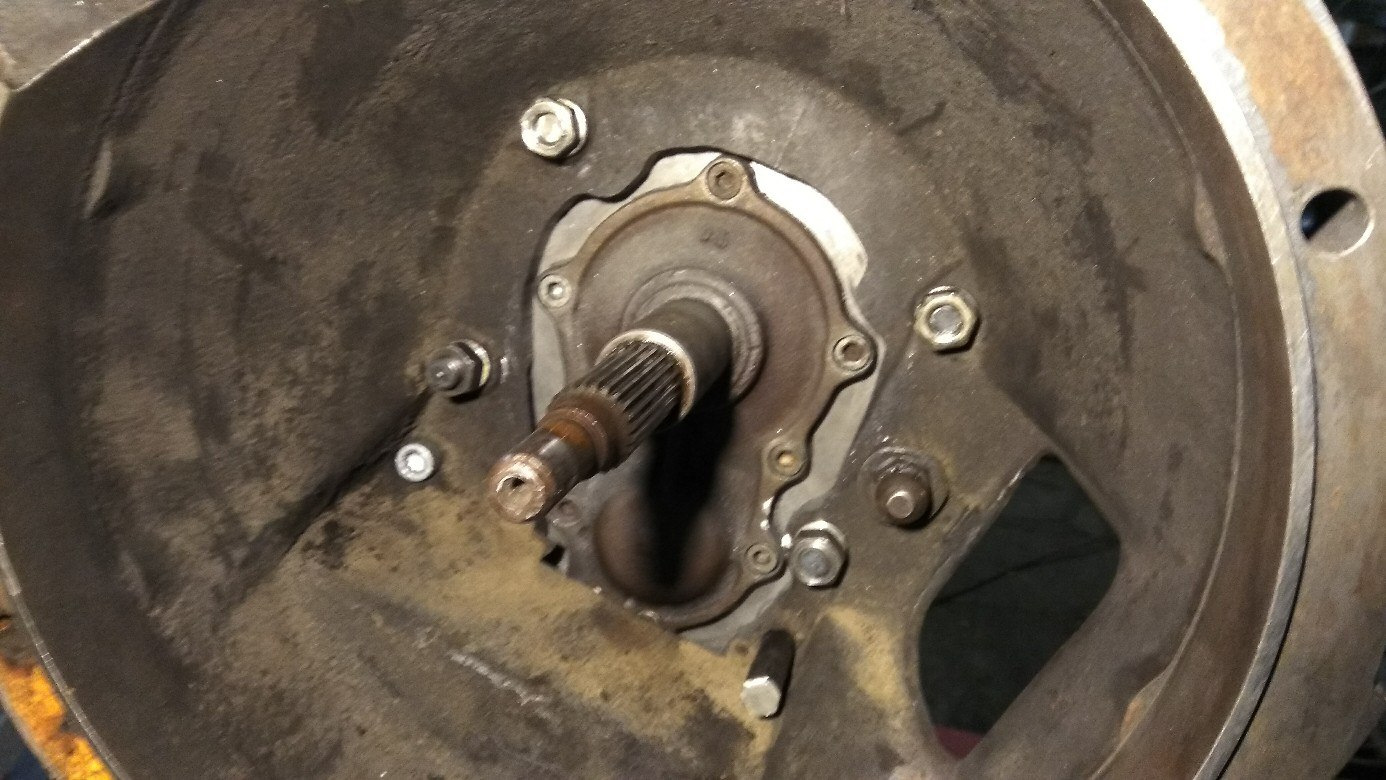

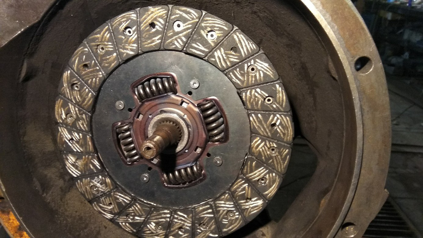

При сборке и промерке стыковочных размеров на КПП с переходной плитой выяснилось, что первичный вал мало выступает и шлицы недостаточно входят в диск сцепления. Родилась идея вообще отказаться от переходной плиты и присобачить коробку Патруля напрямую к колоколу Андории. На этот раз все получилось нормально и правильно.
