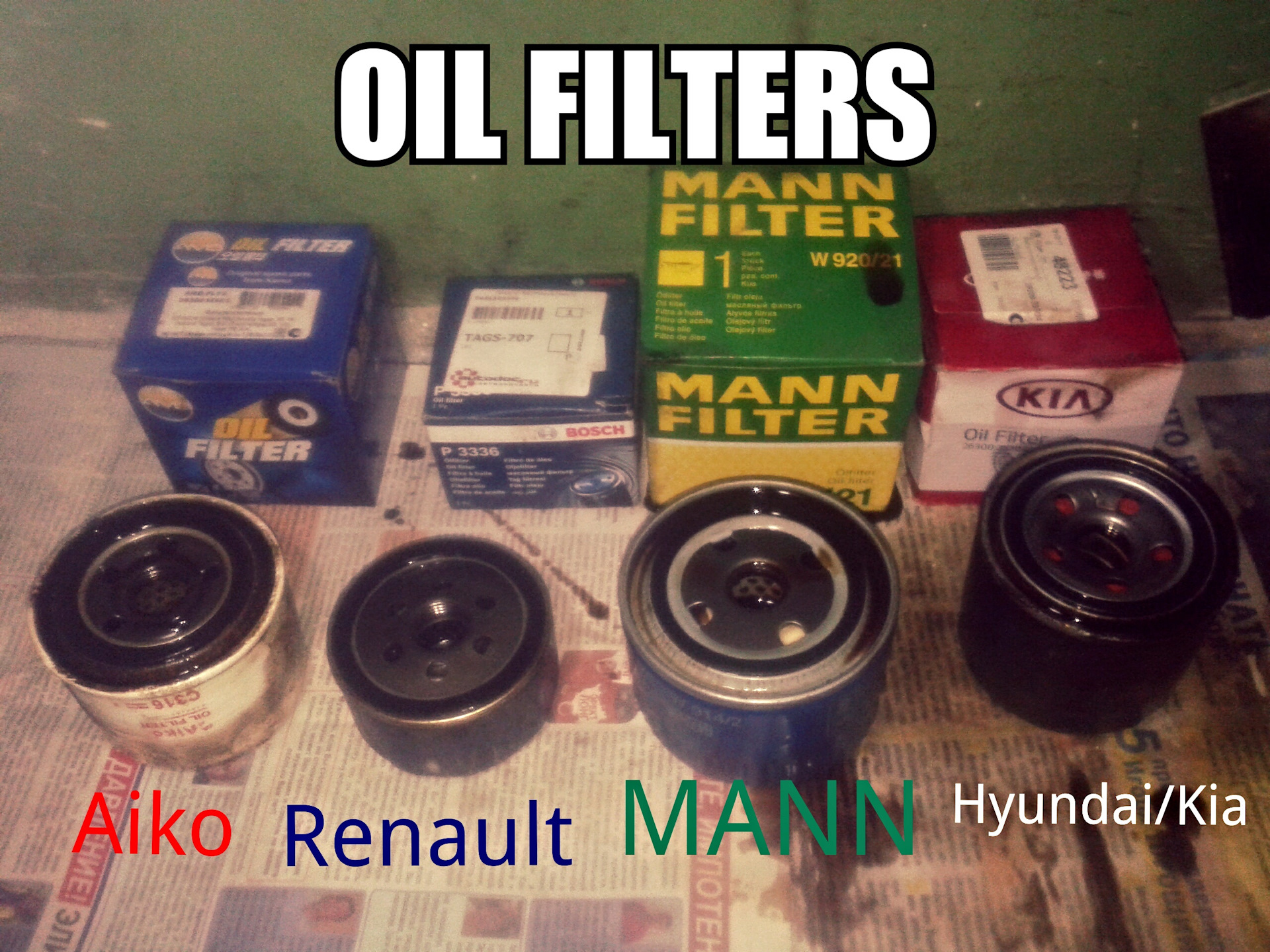

Итак претенденты на операционный стол:
слева направо
Aiko C316
Renault 7700 274177
MANN W914\2
Hyundai\Kia 2630035504
ПРОБЕГ у ВСЕХ 10 000км!

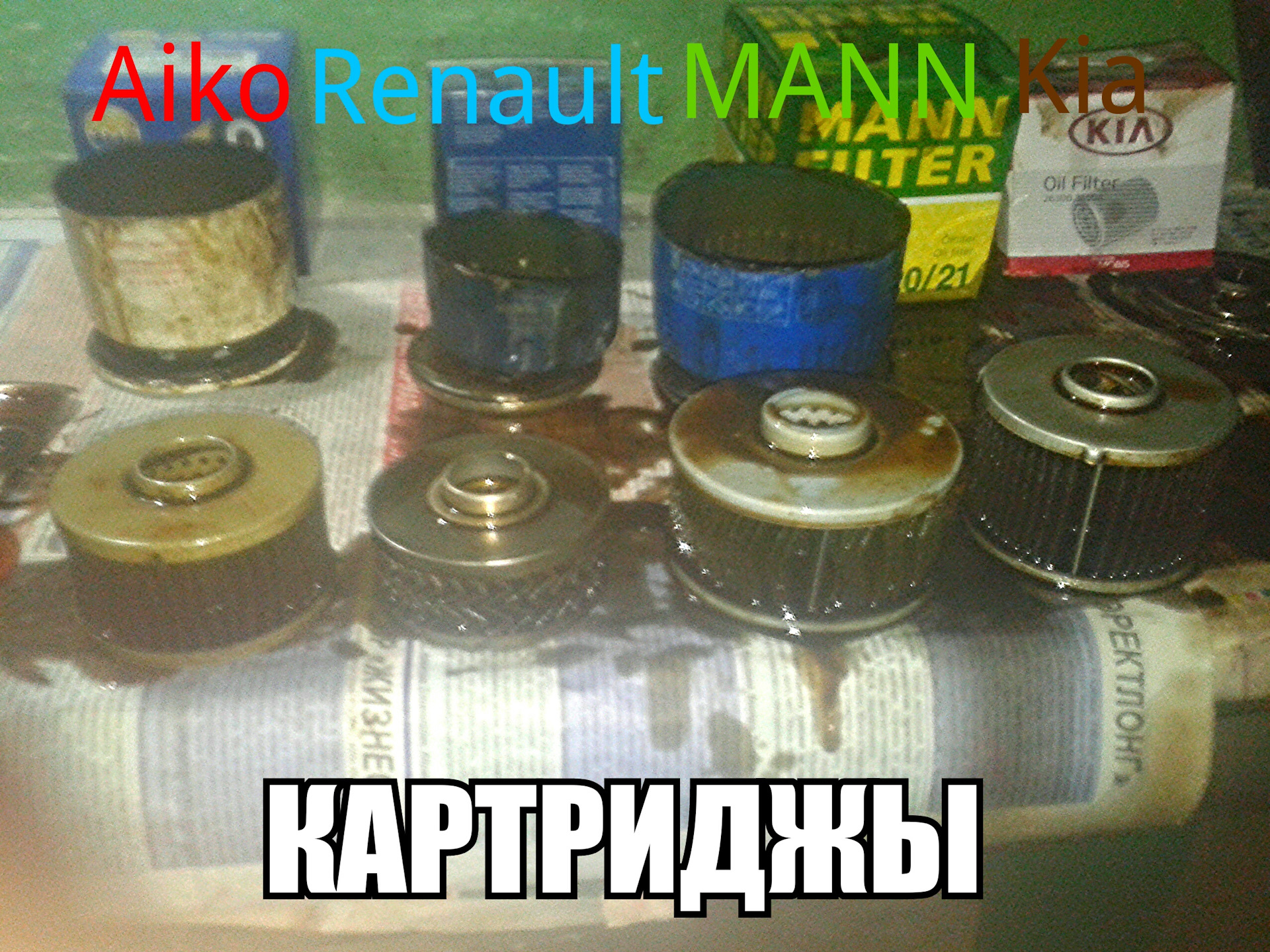

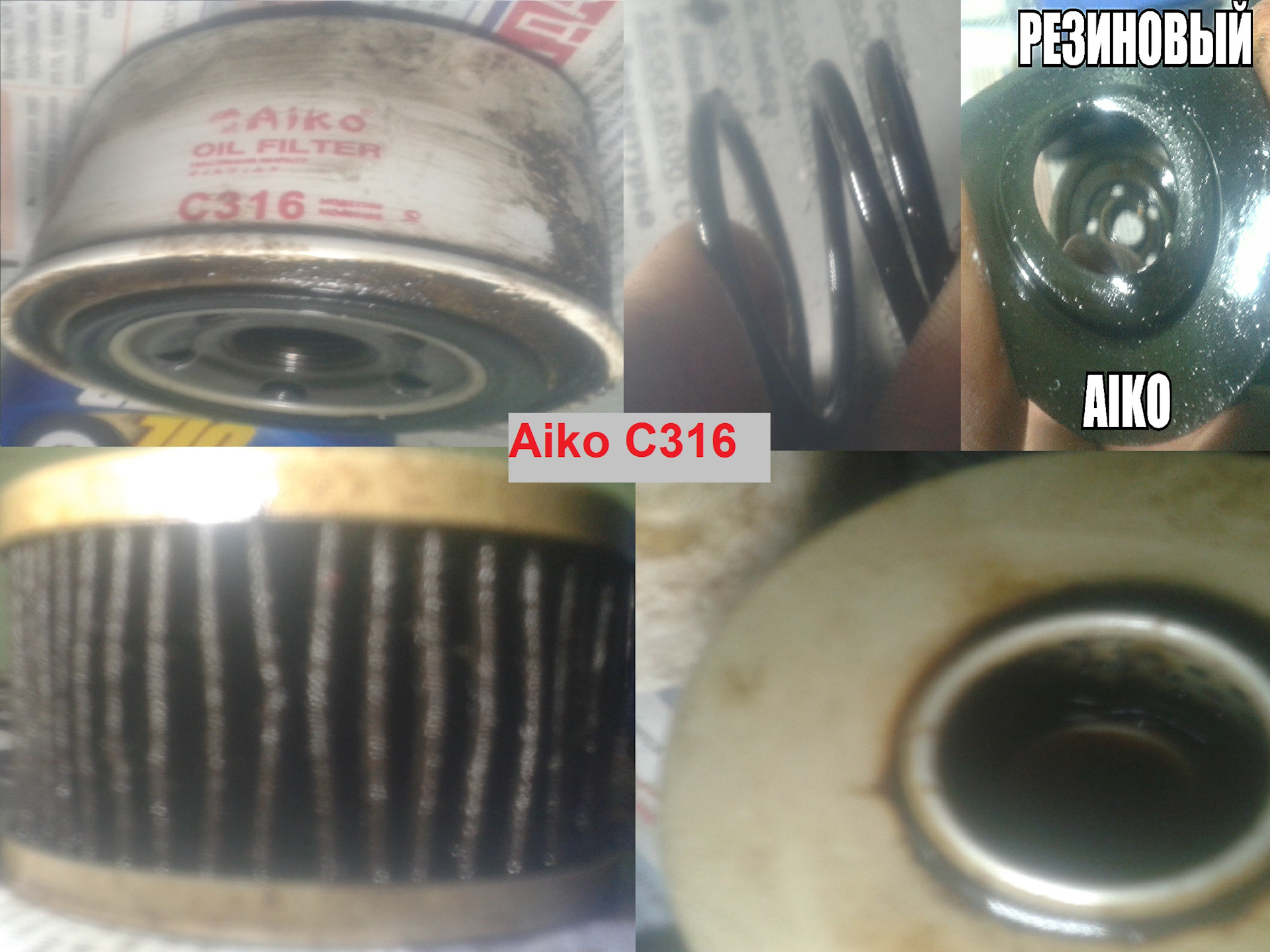

Начну слева направо по картинке. По местам думаю что аналог Хёндай фирма Аико займет среди 4 претендентов 3 место!

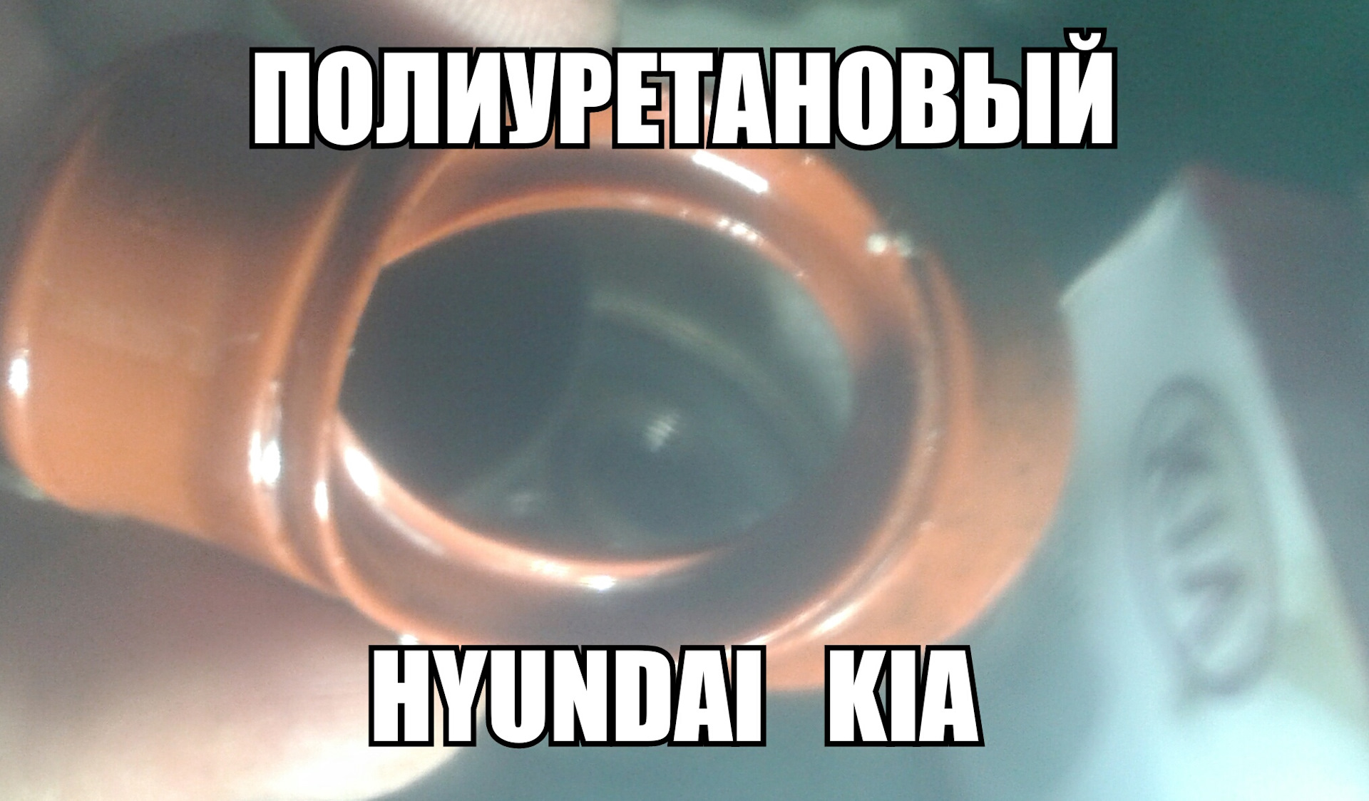

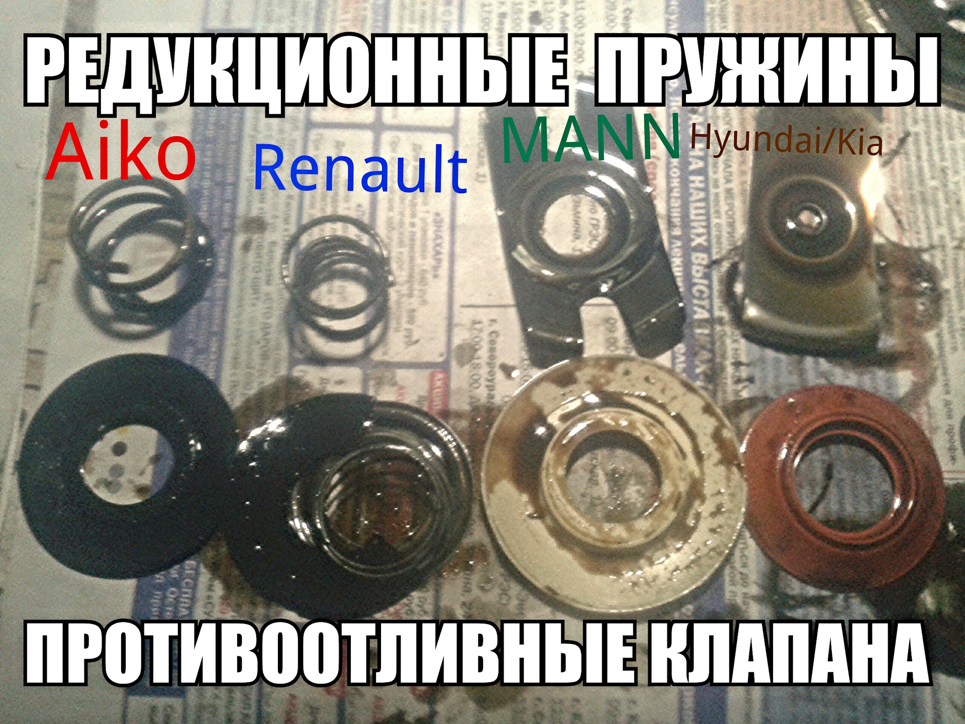

Важным показателем считаю выделить составляющие фильтра, качество исполнения, розничная цена. А самое главное из составляющих фильтра хочу отметить ПРОТИВООТЛИВНОЙ клапан (сальник). Он имеет важное значение при запуске двигателя на холодную и резервации необходимого количества масла в корпусе.

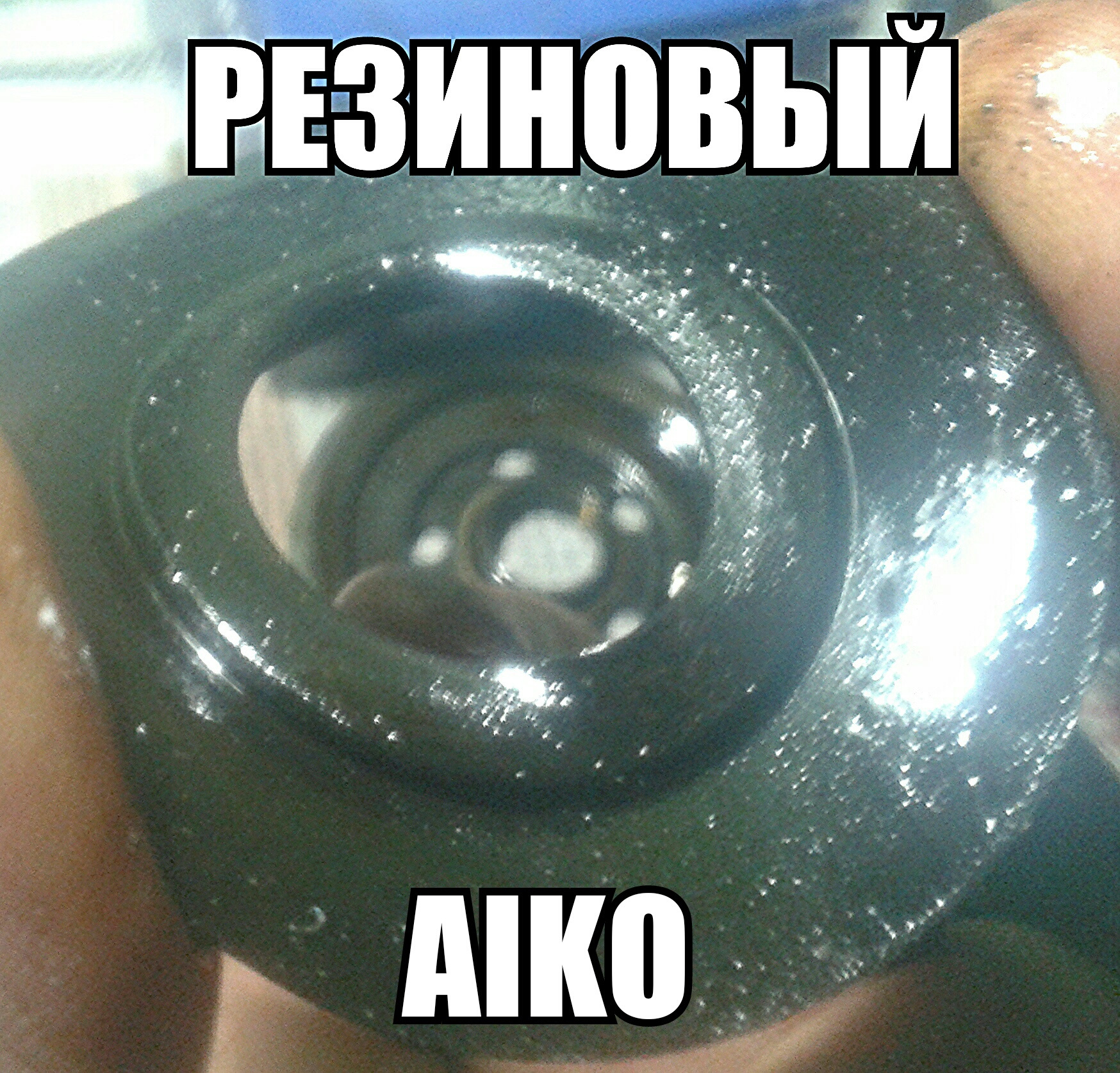

В фильтре Aiko C316 (кажется китайского производства) применён дешёвый и ненадёжный резиновый сальник, который дубеет на морозе и не перекрывает полностью отход масла из фильтра. Также велика вероятность что резина ссохнется летом или треснет на морозе, что влечёт масляное голодание!
но тест-распил показывает неплохое состояние сальника и фильтра вообщем. За что и получает 3 место!

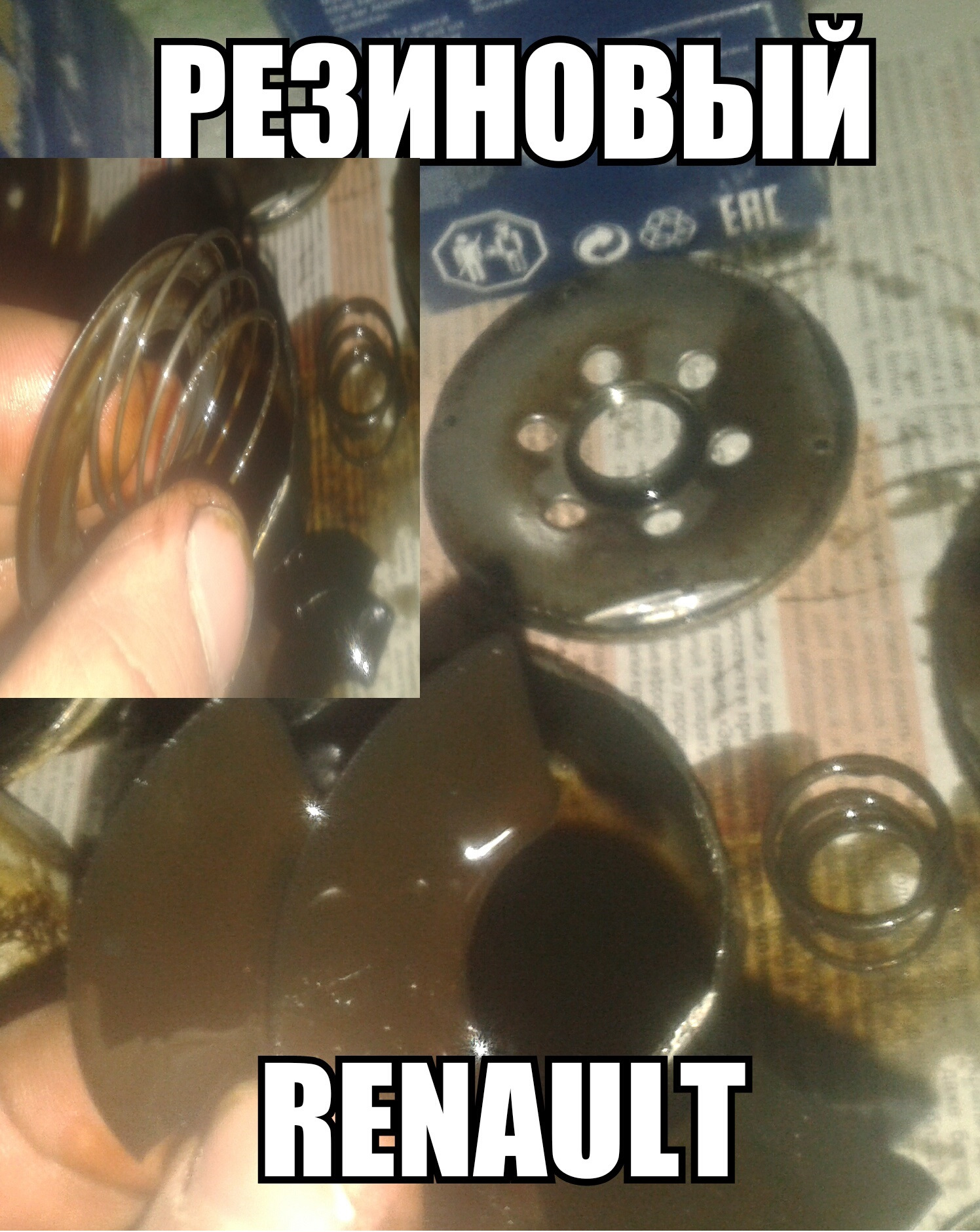

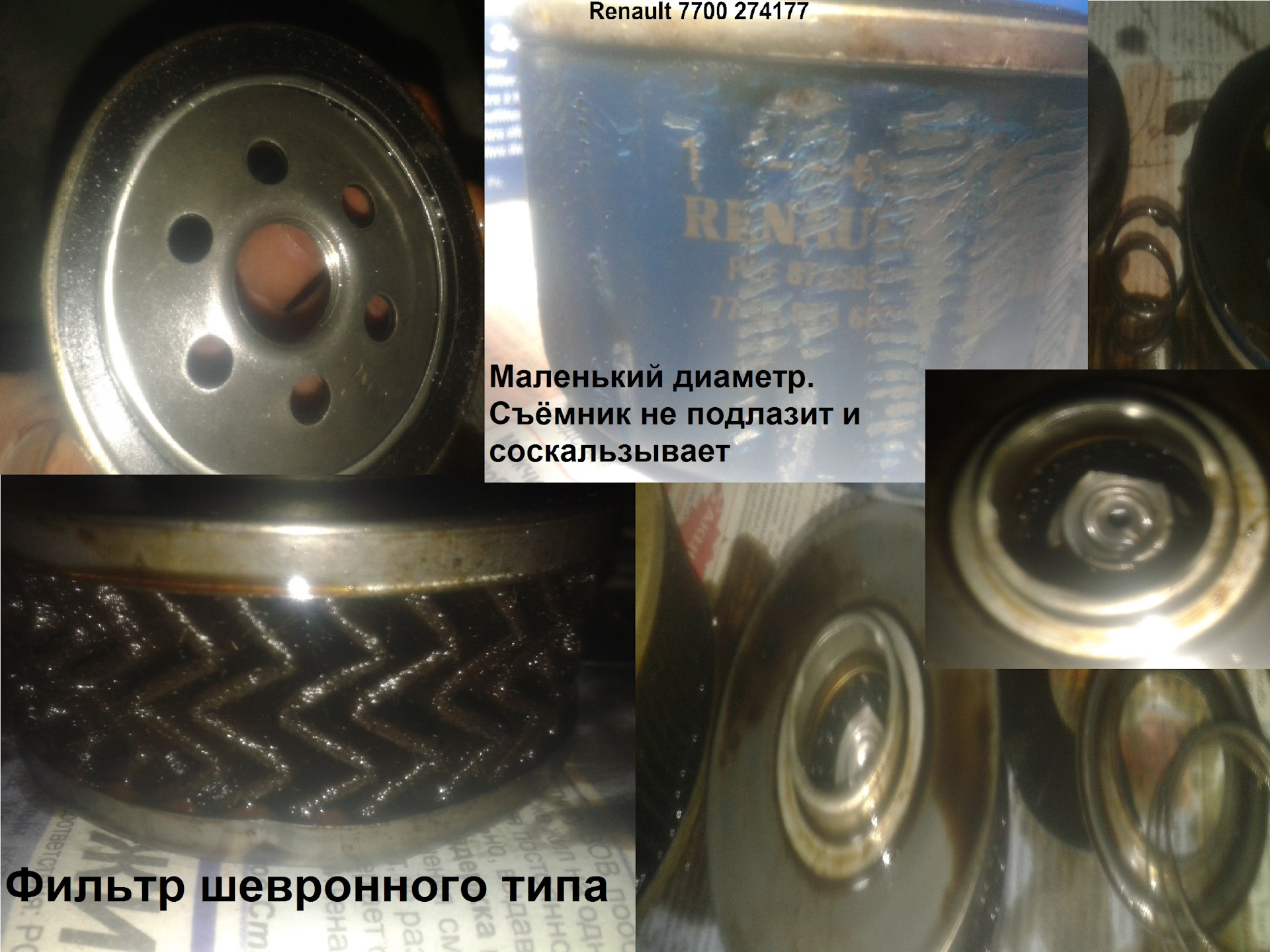

Последнее место среди ЛУЗЕРОВ занимает фирменный фильтр от РЕНО (Purflux)
Сальник порвался! перекрыл две трети отверстий! Также корпус очень маленький и съёмник соскальзывает! Внутри шевронного типа укладка бумаги фильтра. Спасибо СИТРОЕНУ! 100 лет назад придумал французский инженер применить шевронную передачу на ткатских станках. По сей день помнят французы свои единичные инженерные достижения. Ну а фильтр настоящее извращение. Просто апогея апофеоза изящества над масляным фильтром! Хотя хочется ещё раз сказать ИЗВРЫ НАРКИ и пи…пи .пи…
Всё короче смотрите сами делайте выводы сами…

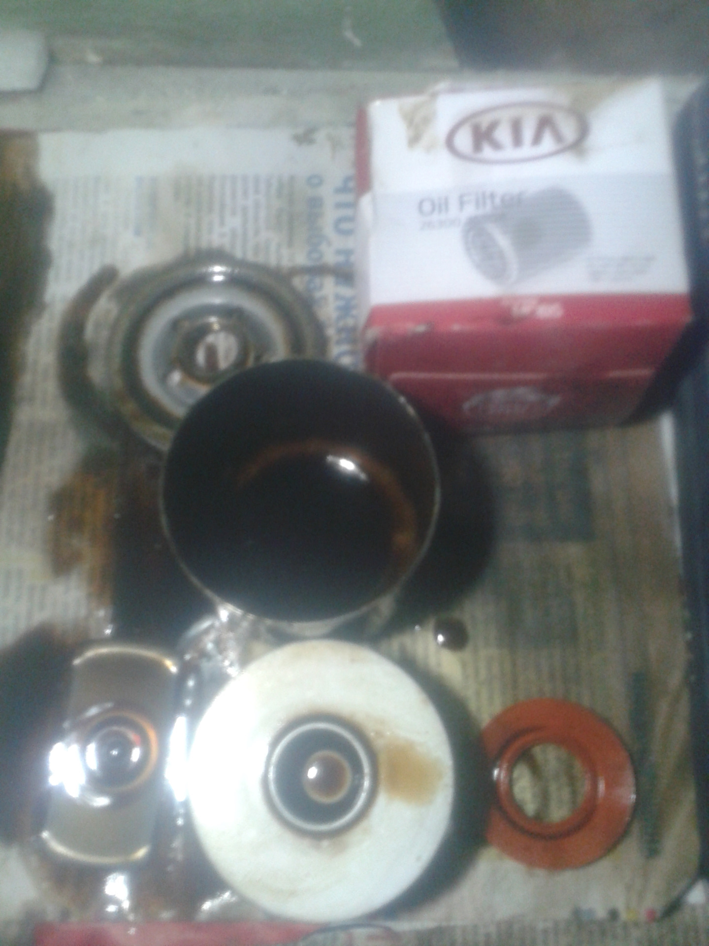

Далее 2 МЕСТО а можно и первое поделить с Хёндай\Киа

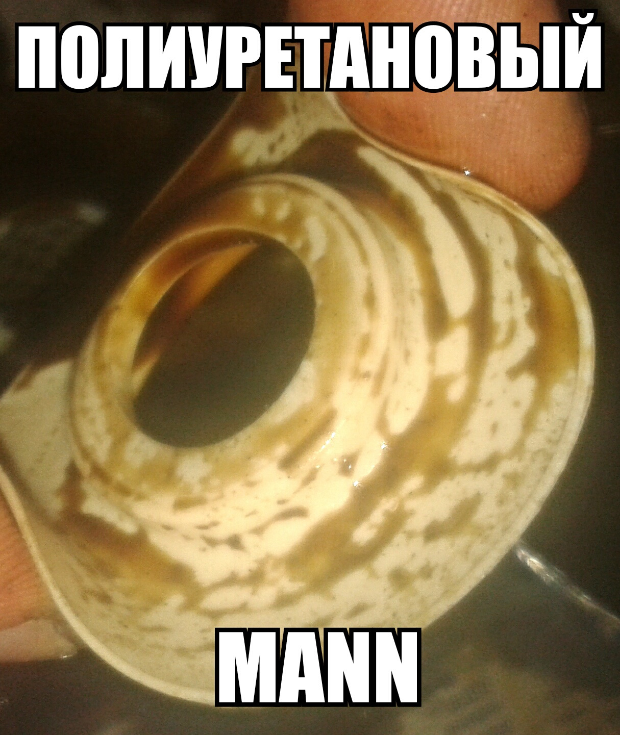

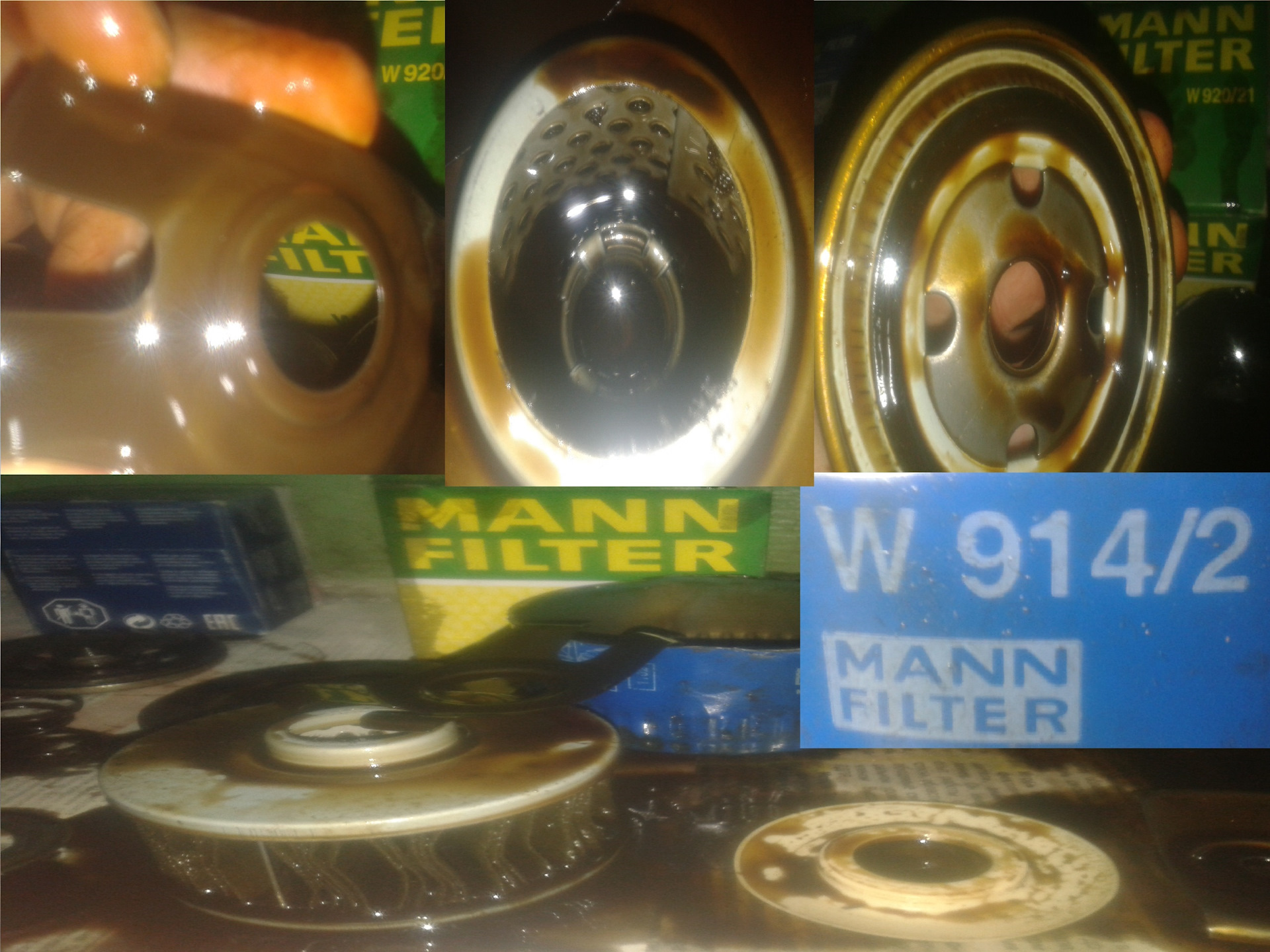

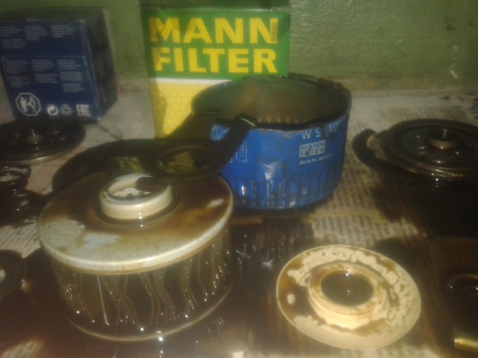

Фильтр на тесте для КЛАССИКИ (Жигули). У МАНН вообще всё отлично всё хорошо!
Материалы качественные, сборка отличная. Ресурс большой — будет отлично выполнять свои функции даже при 15 000 км пробега.

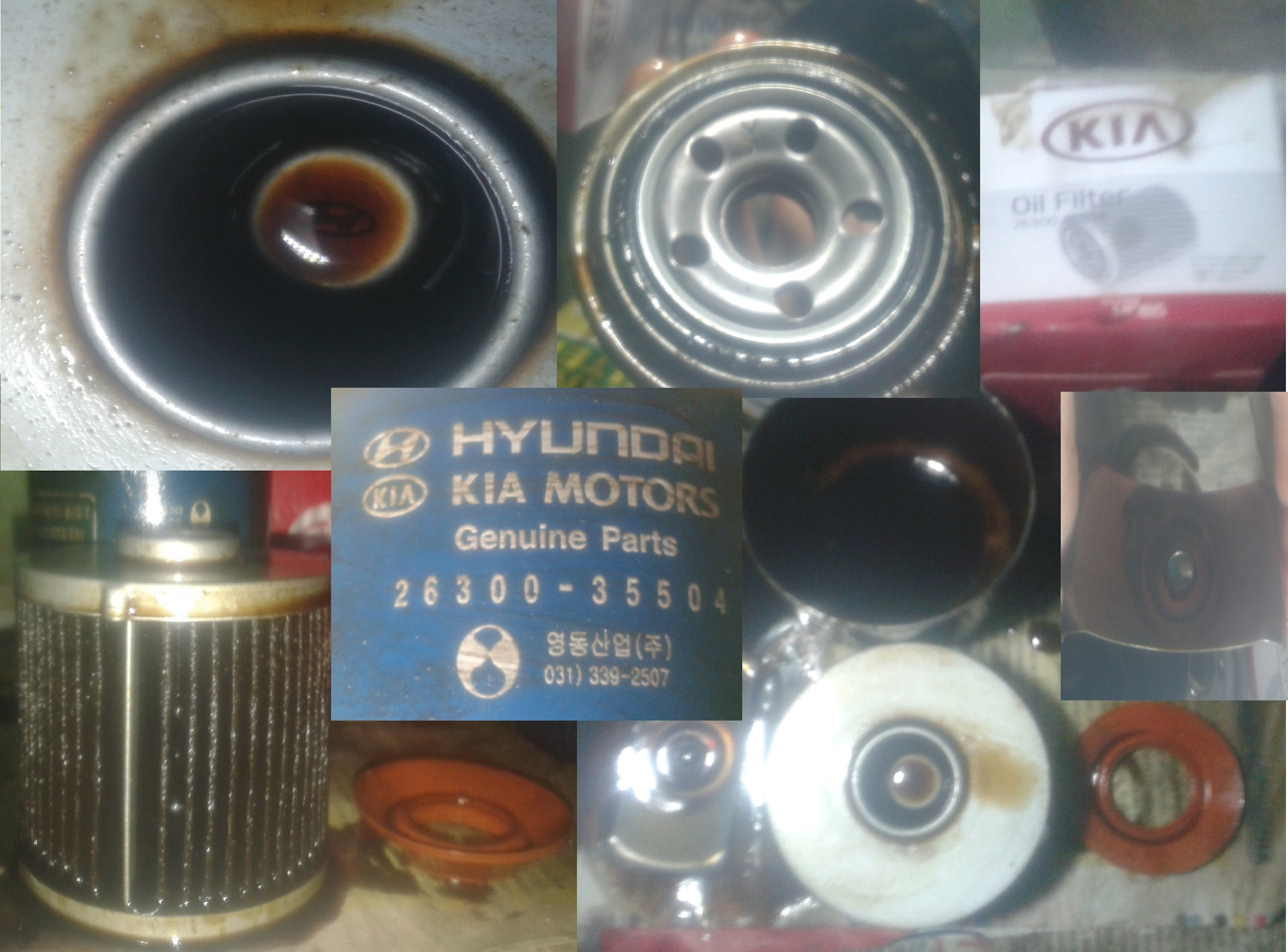

1 место безоговорочно! Hyundai\Kia 2630035504. ЦЕНА\КАЧЕСТВО на высоте! Лучший, отличный, качественный, при этом компактный и НЕДОРОГОЙ!

Измерьте длину фильтруещего элемента (бумаги) будете удивлены
чем и зачем?
Рулеткой
Для полноты обзора
бред

да такой тест как бы не очень точен, да видны косяки производства. Но пробег то фильтра тоже стоит учитывать, если фильтр КИА поменяли 100% на 10тыс, то фильтр манн на классике мог отпахать все 20. А еще состояние фильтрующего элемента фильтра манн, говорит о том что это бумага, а именно бумажные фильтры самые эффективные. На киа не видно что за фильтрующий материал, но судя по такой правильной форме, на бумагу не очень похоже.
мда. мне стоит больше покапаться в литературе и поковырять фильтра. спасибо я учту;)

бумага там, тряпка в дешевом китае
Ещё синтетика может быть
Ну вот она как тряпка выглядит
Неее, синтетика может выглядеть вообще как новая. Я в тоетовских фильтрах такое встречал. Типа пемзы фильтрующий элемент

Полиуретан? Как по мне там силикон. Полиуретан более жесткий и хрупкий в моем представлении.
возможно. я уточню
