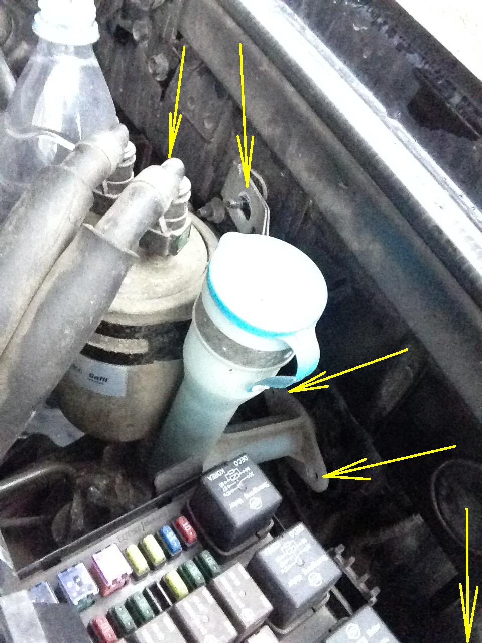

Снятие бачка дело малоприятное. При снятии бачка предварительно снимите с его дренажного отверстия Г-образную трубку и особенно берегите штуцера на насосах.

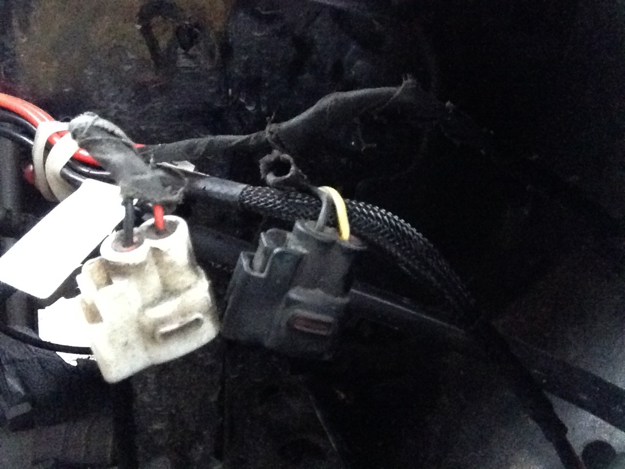

Для снятия бачка нужно снять фару. Отсоединить от бачка шланги и отключить разъёмы от электро насосов. Разъёмы имеют фиксаторы по направлению в обратную, от движения строну.
Далее, из под крыла отворачивается 1 гайка на 10 и из подкапотного пространства еще 4 гайки, плюс 1 гайка хомута заливной горловины.
1 гайка находится в аккурат за АКБ, поэтому его крепление тоже можно снять.

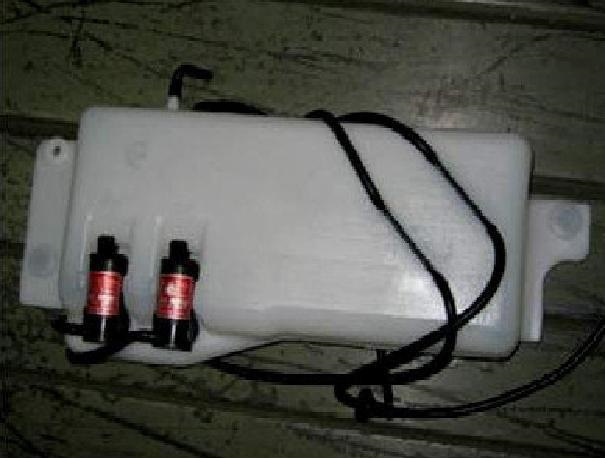

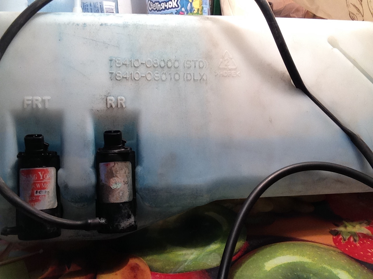

В итоге, с помощью непереводимых афоризмов, бачок был извлечен для определения причины протечки и решения вопроса заказа нового, приобретения б/у с разборки или ремонта своего.

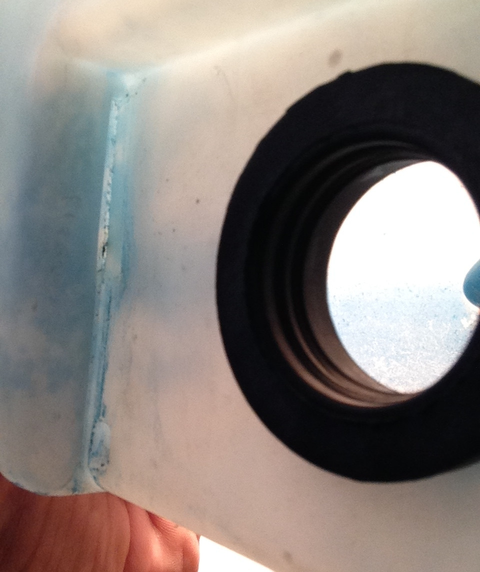

Осмотр совсем не удивил – кронштейн прорезал бачок.

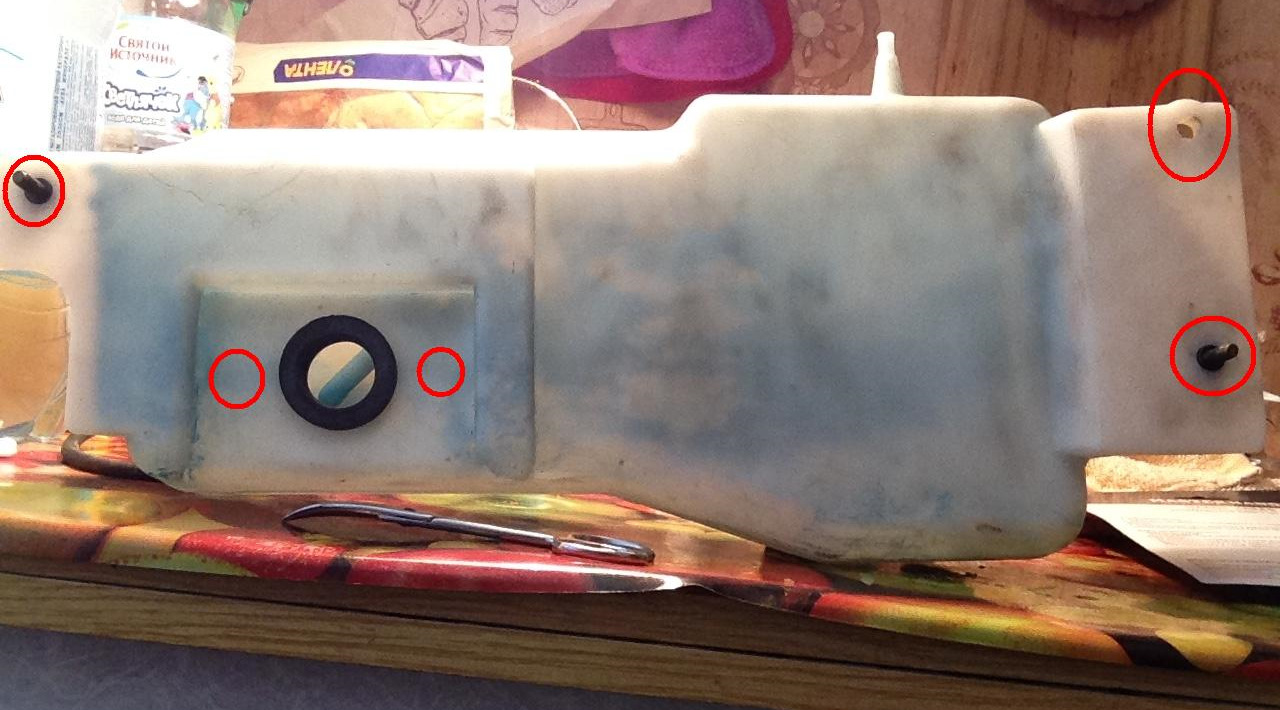

Сам бачок старого образца, с примастыренной к нему металлическим кронштейном, непонятно для чего нужным (наверное что бы дырявить бачок), помимо наличия шпилек к которым прикручивается заливная горловина.
На новых бачках, этого кронштейна уже нет. Видать в Корее тоже есть специалисты, которые тоже легких путей не ищут.

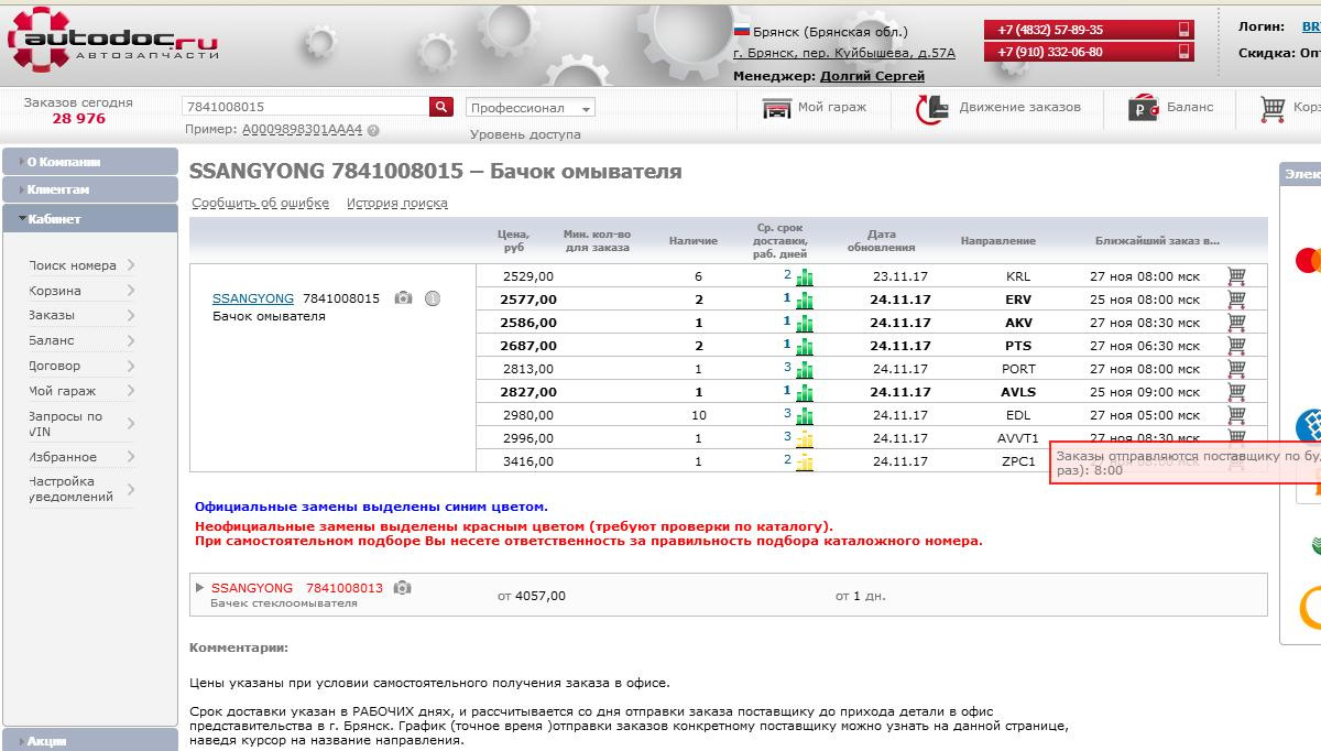

Ценник нового бачка совсем не обрадовал.
Хотел потом доехать до разбора и взять Б/У в сборе, но решил попробовать использовать совет maize и заклеить разрыв с помощью цианоакрилата и соды.
Для этого необходимы цианокрилат и Гидрокарбонат натрия :)
Далее нанес на всю длину трещины суперклей и присыпал его содой. Полимеризация произошла моментально, смесь затвердевает полностью через 3-5 секунд. В два слоя суперклея и соды «Заплатка» получилась очень прочная и заполнила всю направляющую «ненужного» кронштейна образовав акрилоподобный наполненный пластик.
Установка бачка заняла меньше времени, чем демонтаж на 2 гайки, так как кронштейн был выкинут – за ненадобностью. Заливная горловина плотно вставляется уплотнительное кольцо бачка и держится в нем, так что ей достаточно хомута крепления. При снятии бачка шланги не помечал, потом «методом тыка» нашел корректное подключение насосов (белая клемма – front, черная –rear кажется так).
В общем, неделю откатался – уровень в бачке не уходит, думаю бачок омывателя еще послужит, а данный рецепт возьму на заметку.

Сейчас цена уже в районе 5 т.

Ни хрена себе цены подскочили. На ТО-90 полтора года назад брал этот бачок за 538р! www.drive2.ru/l/9246788/
