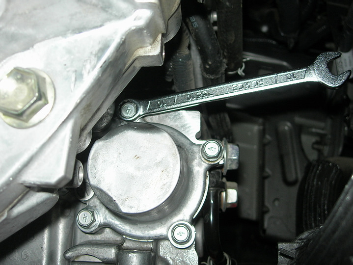

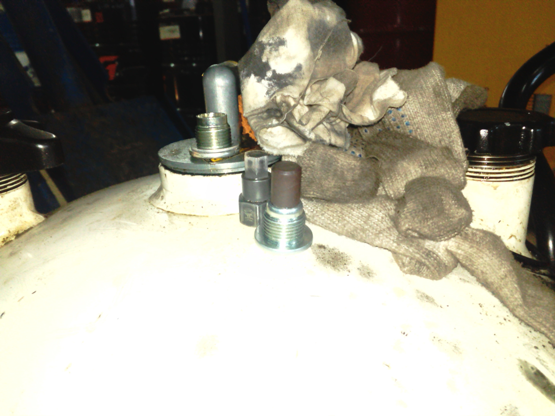

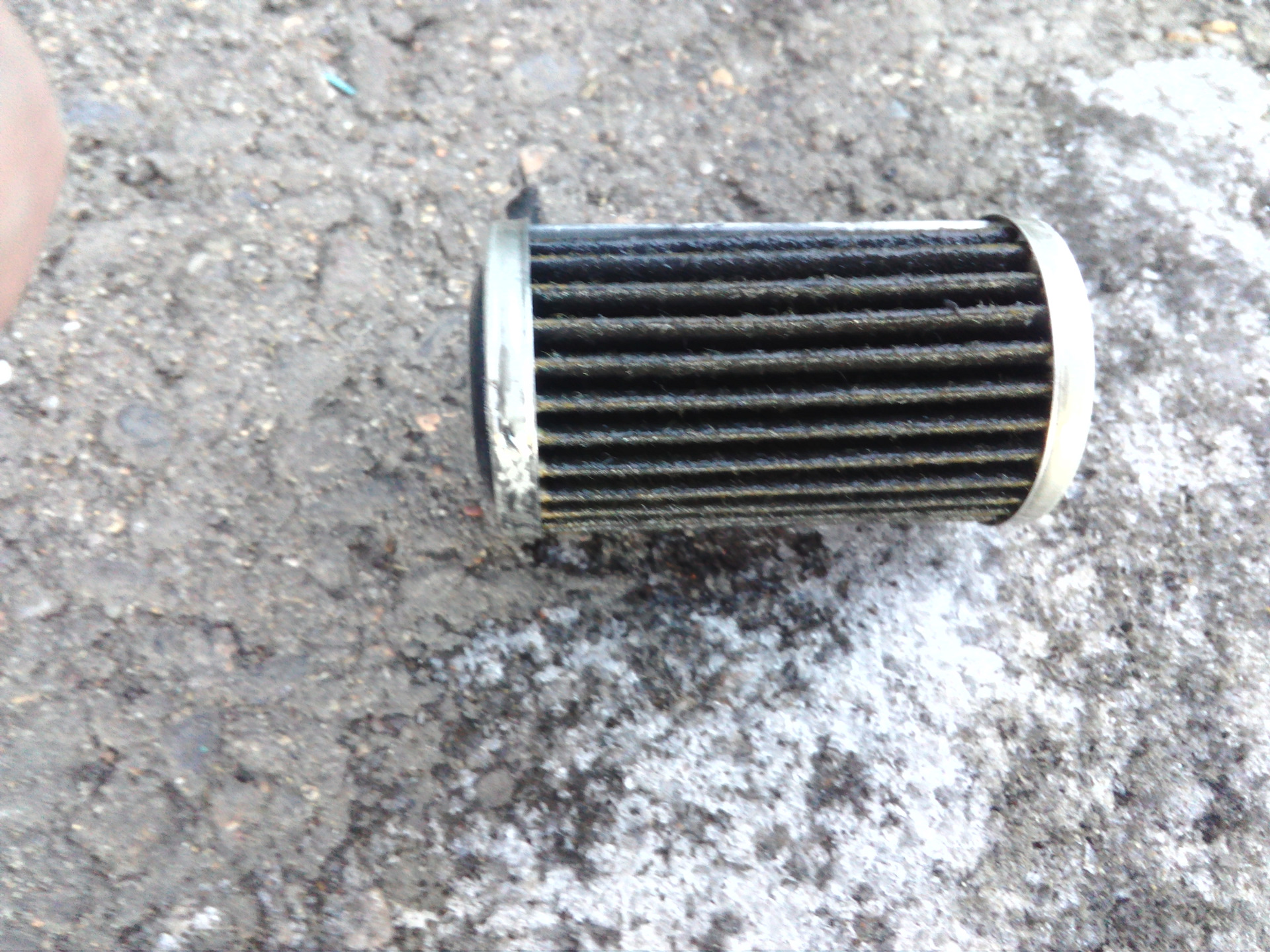

Начитавшись форумов, решил заменить фильтр тонкой очистки масла вариатора, частично жидкость в коробке, масло в раздатке и заднем редукторе.
Подробнее про фильтр тут www.qashqairussia.ru/forum/showthread.php?t=1426. Как известно, в нашем вариаторе JF017E цепь, которая может забивать продуктами износа клапан маслонасоса, падает давление и начинается цепная реакция (слабонервным не читать pf-new.ru/threads/problemy-variatora-cvt.40/). У вариатора JF016E c ремнем на 2 литровых ниссанах такой проблемы нет, у JF015E на двигателях 1,2-1,6 такие же проблемы из-за планетарного редуктора. Залог долгой службы — чистое масло, обеспечивающееся фильтром тонкой очистки. Планировал первую замену фильтра на 15т.км, а далее через каждых 30т.км., после окончания гарантии снятие поддона с чистой фильтра грубой очистки и полной заменой масла.
Фильтр находится на вариаторе со стороны двигателя, крепится на 4х болтах на 10, к одному из них тяжело подлезть. Если делать на холодном моторе, то сольется минимум жидкости, на горячем до 100 мл.
Работу производил у знакомого в сервисе, руки были заняты, фото делал уже в конце, простите за качество.

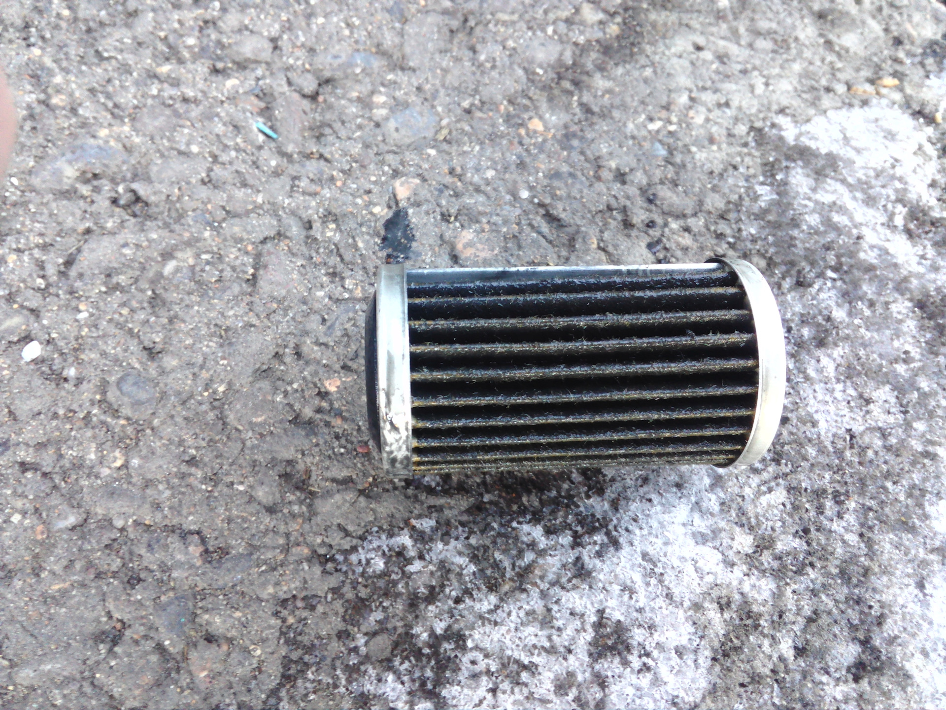

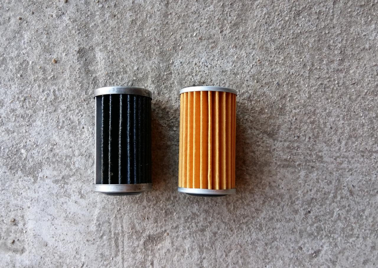

Прилагаю фото замененного фильтра, ничего страшного нет, продукты износа фрикционов немного. При первой замене кольцо фильтра можно не менять, при повторной понадобится.

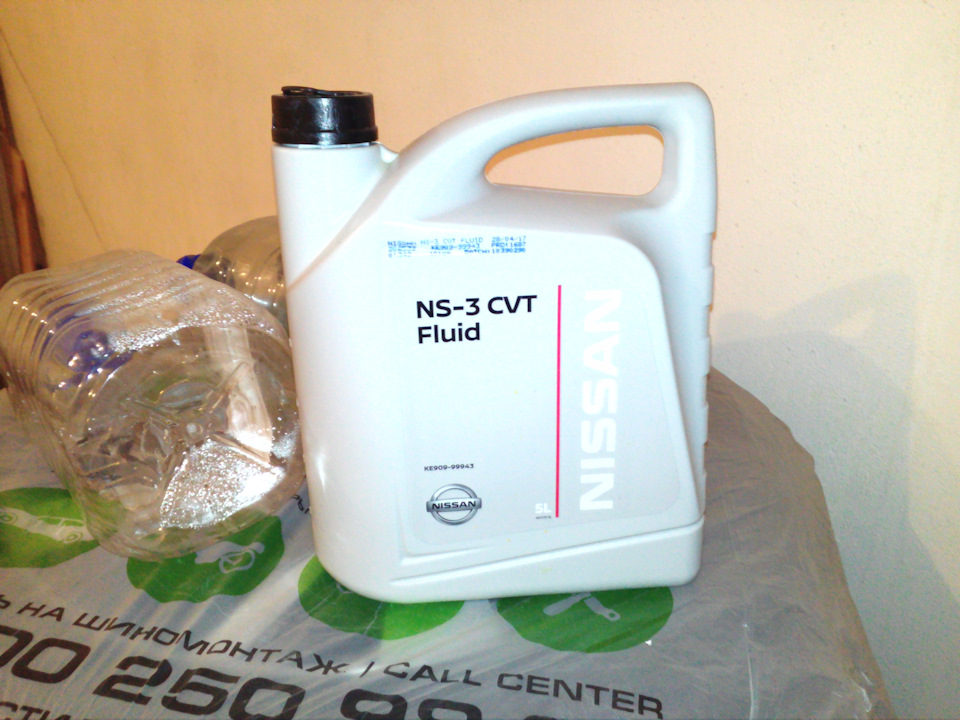

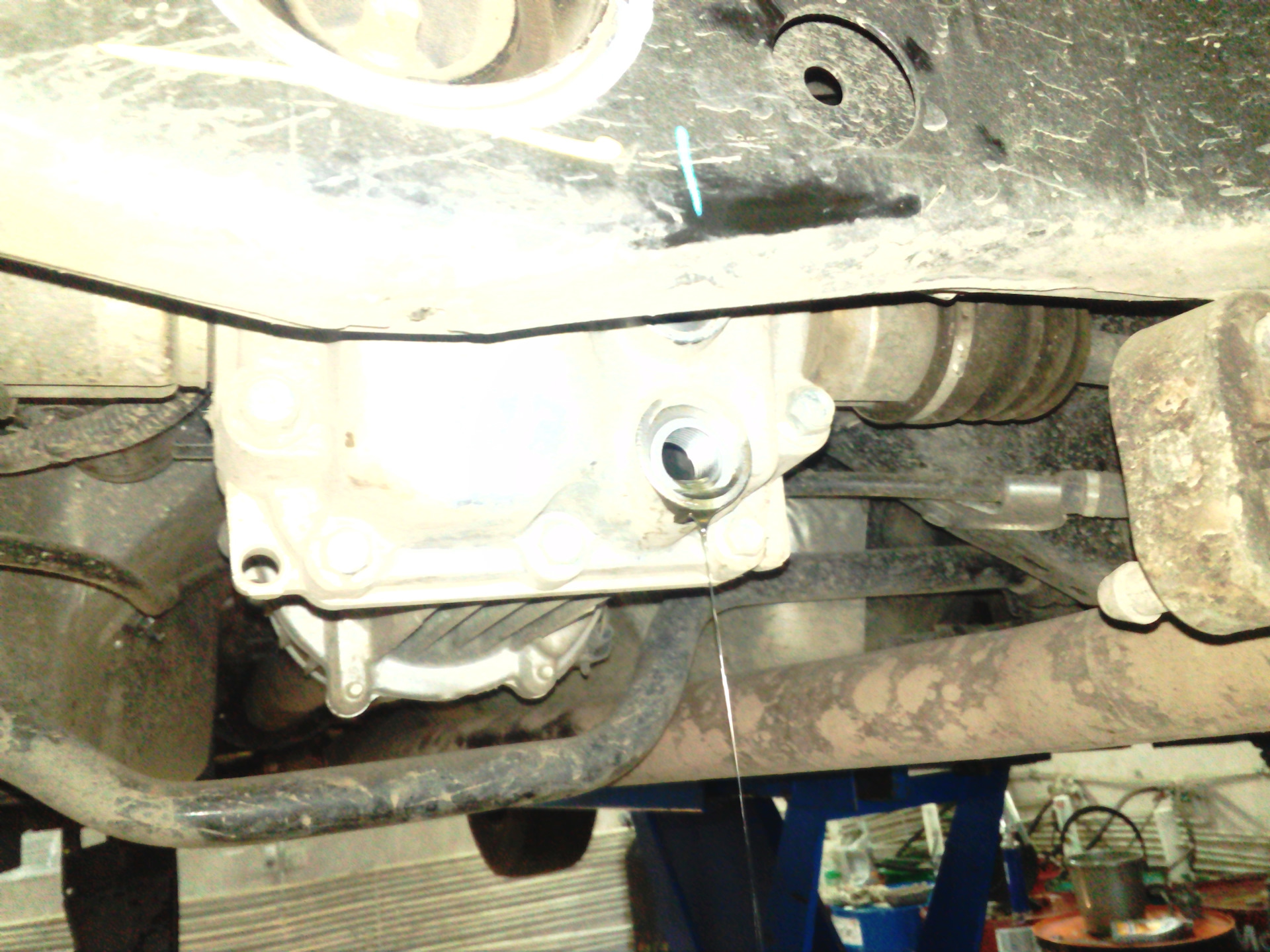

Затем частично поменяли масло NS3, слилось меньше 4 литров, сняли заглушку и залили нового масла, столько же. Работники сервиса говорили "мажор", мол только обкатка, масло казалось напросвет светлым, но когда перелили для измерения объема и сравнили с новым, то оно было намного темнее.
В раздатке масло чистое, заменили около 350 мл, а вот в заднем редукторе черное, много отложений на пробке (но не стружка, на фото пробка вытерта, грязь на тряпке), пришлось откачать и промыть новым маслом (около 650 мл). Всего ушло 1 литр трансмиссионки Kixx Geartec GL-5 75W-90
В итоге, при пробеге 15 с копейками, из которых город лишь половина рекомендую поменять в заднем редукторе, фильтр вариатора и частично жидкость менять при городском пробеге 15 т.км. Последние 2 фото не мои.

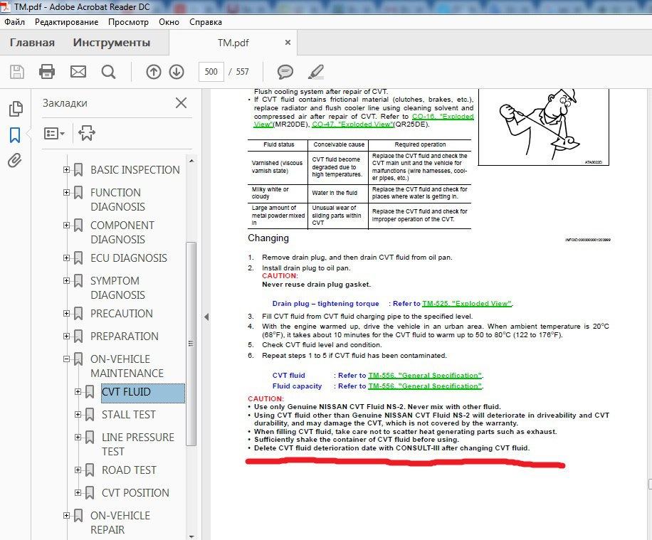

Если вы читали внимательно, замена масла была совсем не полная, а только половина, приуроченная к смене фильтра (наверное автор поменял масло просто для успокоения совести))).
По большому счёту масло в коробке до 30тк можно действительно не трогать совсем, а вот то, что масло в заднем редукторе было чёрное уже наводит на плохие мысли. На след ТО обязательно у себя поменяю масло в редукторе, затраты копеечные.
Можно было не менять фильтр, по сравнению с этим несброшенный счётчик старения масла вариатора представляет гораздо бОльшую опасность для коробки. Особенно если там уже что-то натикало.
При пробеге 15 т.км натикало 500, что там сбрасывать? Тем более есть официальный ответ производителя, что показания счетчика не на что не влияют. А про фильтр зря, на этом типе вариатора его стоит менять в первую очередь
то что напечатано в ЗР это официальный ответ НЕ ПРОИЗВОДИТЕЛЯ, а манагеров российского отделения ниссана, которые сами ничерта не понимают в вариаторах.
Японские инженеры бы очччень удивились, прочтя такую муру, которая была напечатана в ЗР.
из опыта мастеров с Легион-автдаты, когда не сбрасывается счётчик (и при этом там натикало много), машина с большой вероятностью приезжает в ремонт с оборванным ремнем (про цепь пока нету статистики, но принцип тот же ведь).
У вас всего 500 натикало и как бы не страшно ещё — но я сбрасывал даже счётчик, который показывал 3. Просто потому что люблю обслуживать машины согласно всем предписаниям производителя, потому что думать, что ты умнее японских инженеров — это, по-моему, верх глупости. Но почему-то очень много людей именно в СНГ себе это позволяют. (скриншот — из официального англоязычного сервис-мануала на Т31)
Счетчик старения масла ни на что не влияет, но сбрасывать его конечно же нужно, что бы узнать на сколько состарилось масло после замены и когда его нужно менять. Это как инфо на панели приборов- до следующего ТО столько то км.
Счётчик учитывает ухудшение рабочих характеристик масла (в частности, кинематической вязкости) в ходе старения, и эбу на основе его показаний повышает рабочие давления, чтобы ремень не буксовал (или цепь). Почитайте на автодате, полно статей с объяснениями идаже с примерами, как после замены масла и без сброса счетчика машина имент в поддоне коробки кучу бесполезных уже железок, которые раньше были ремнем
