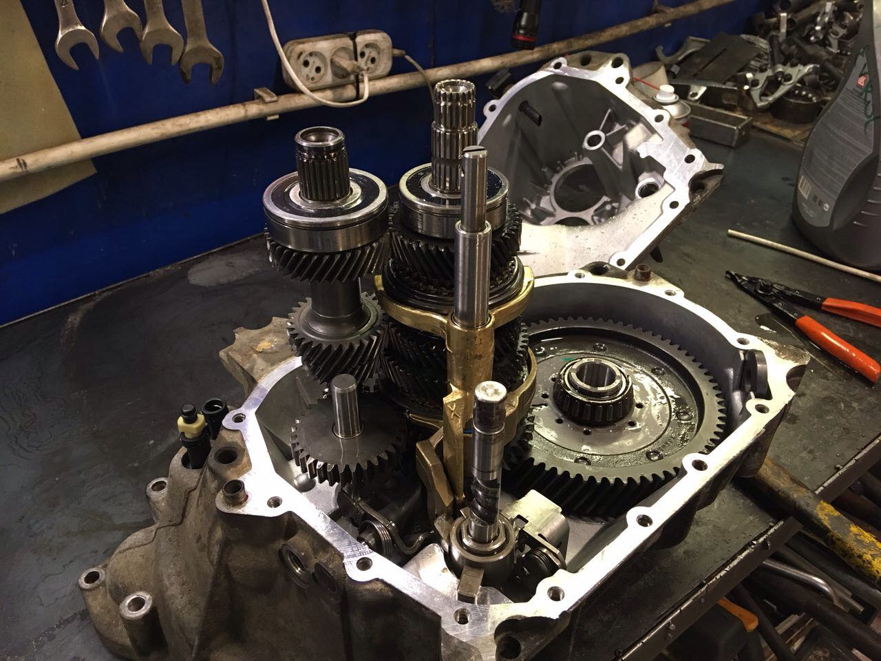

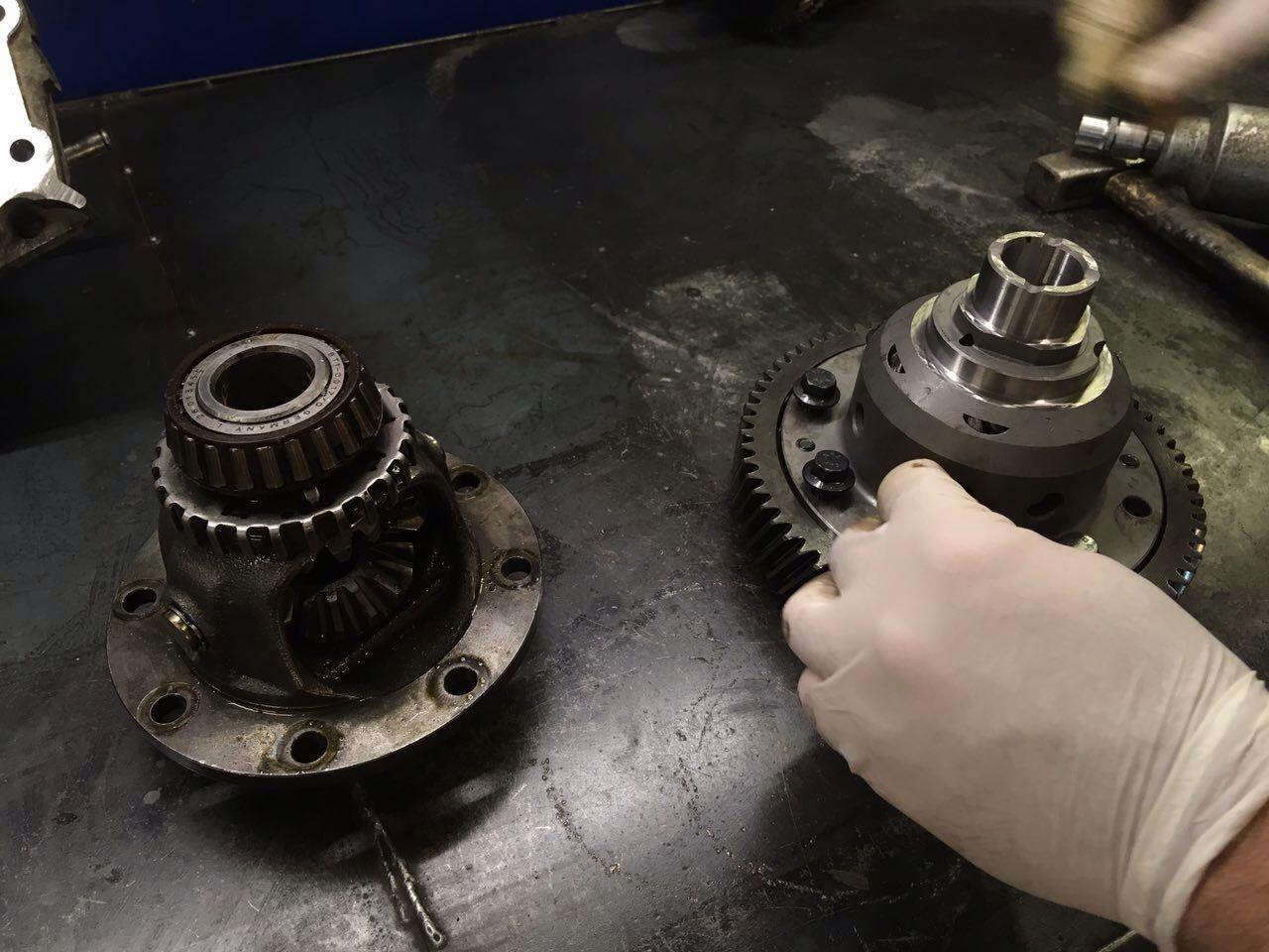

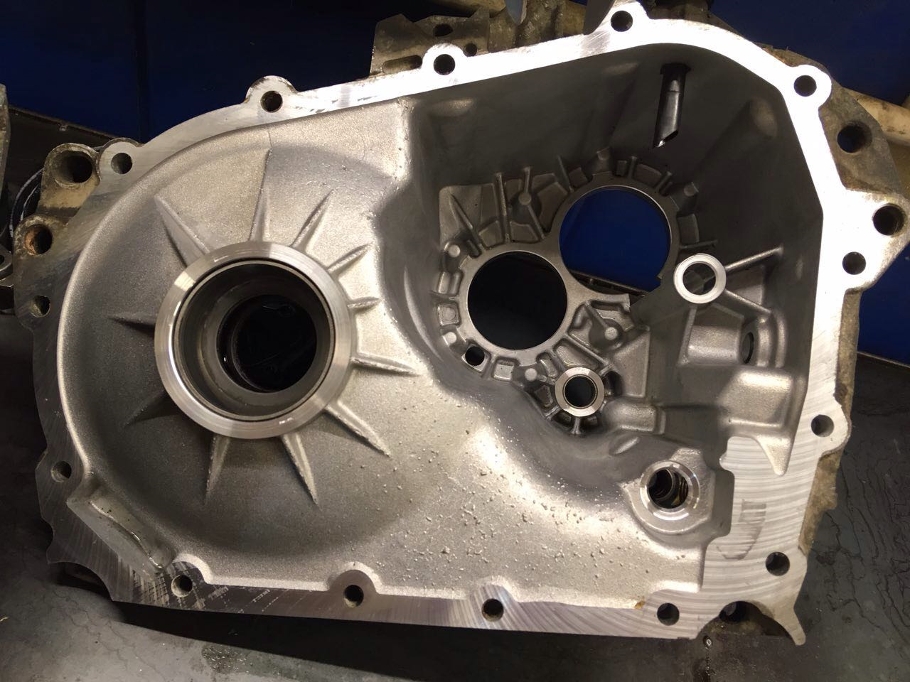

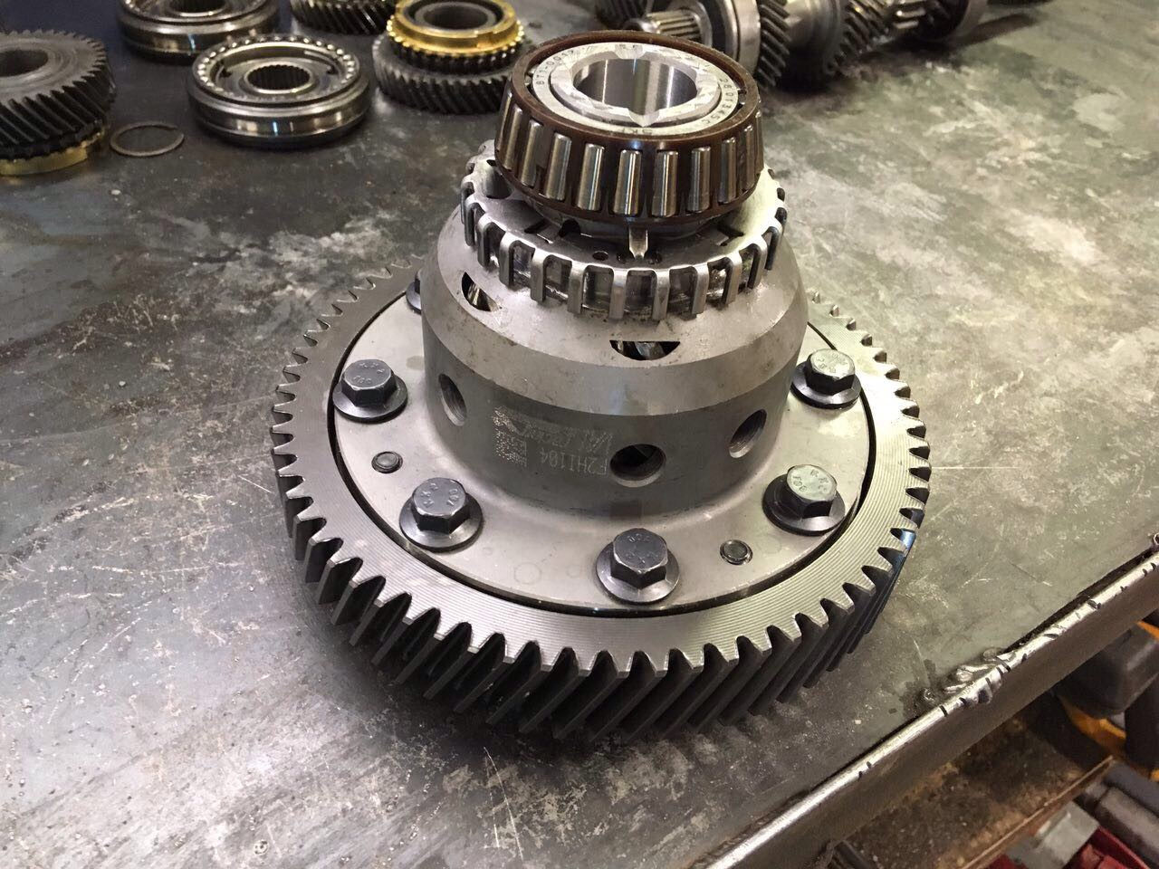

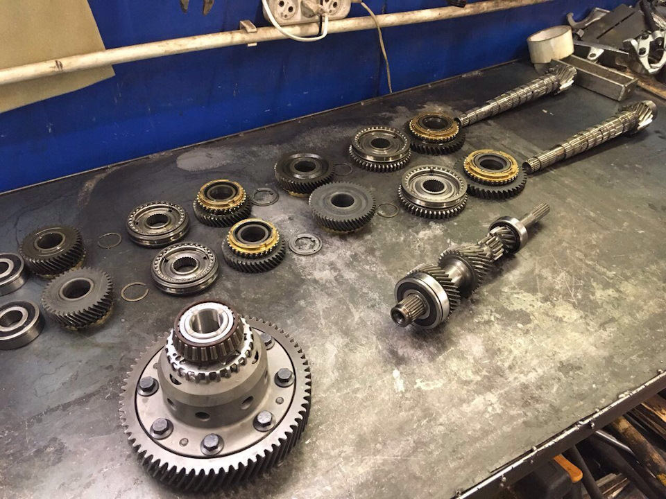

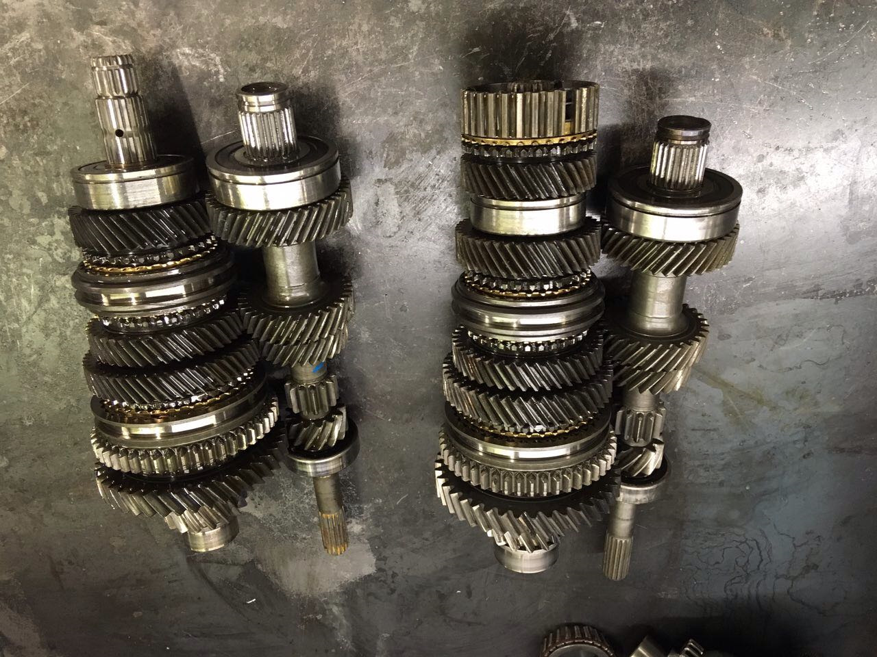

Мое больное воображение часто выливается в разные странные поступки, сегодня оно превратилось в полный ребилд коробки и установку самоблокирующегося дифференциала в 70% от Valracing. Заодно заменили сцепление и выжимной.
Огромное спасибо ребятам из VIMOTORS, нашли все детали и сделали работу с душей, коробку не узнать. Попутно еще меняли узлы требующие внимания, в общем делали как для себя.
Работы и детали:
Валы с передаточными числами
3.58 / 2.04 / 1.41 / 1.11 / 0.76.
Главная пара — 4,25.
Самоблок Valracing 70%
Новый подшипник диффа
Новый подшипник первичного вала

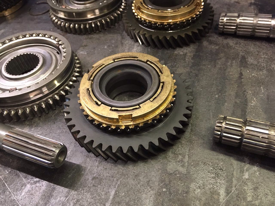

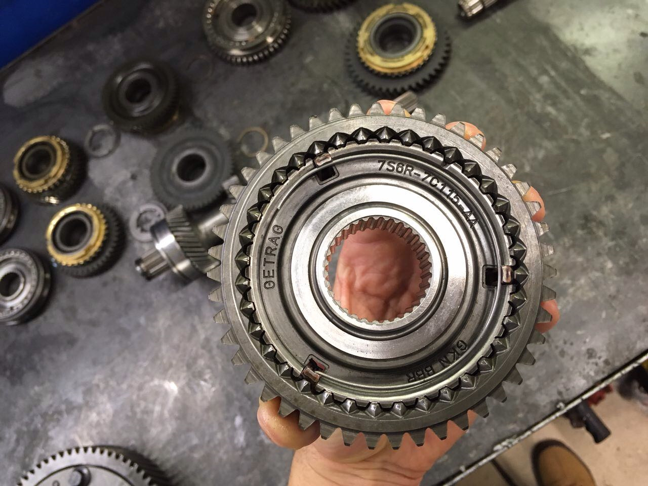

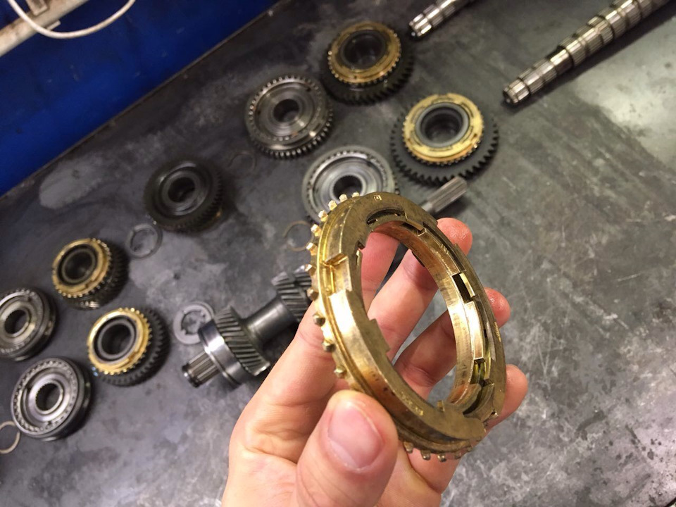

Новые синхронизаторы
Свежее коромысло выбора передач
Муфта задней передачи

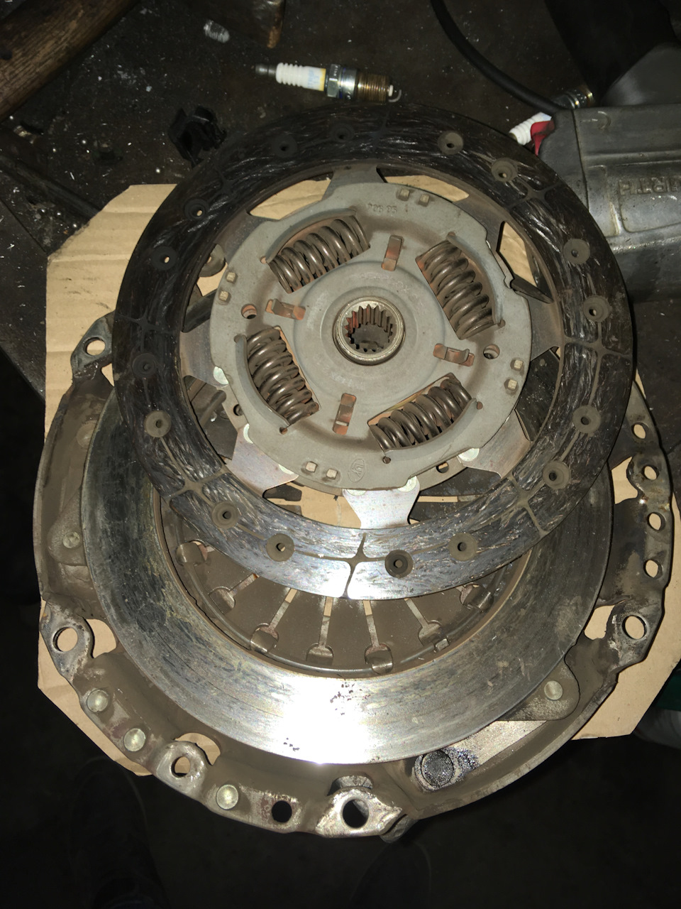

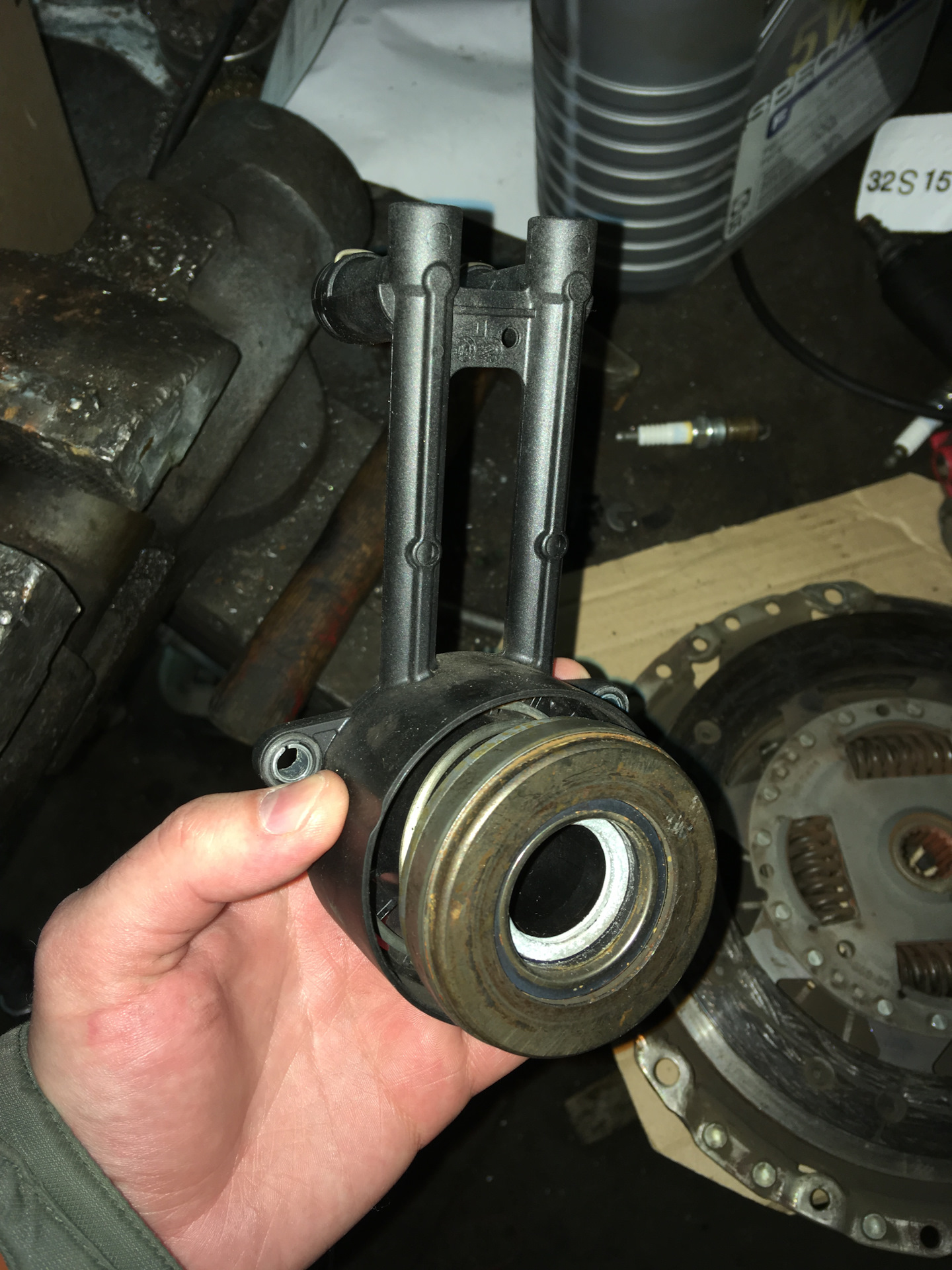

Комплект сцепления Luk

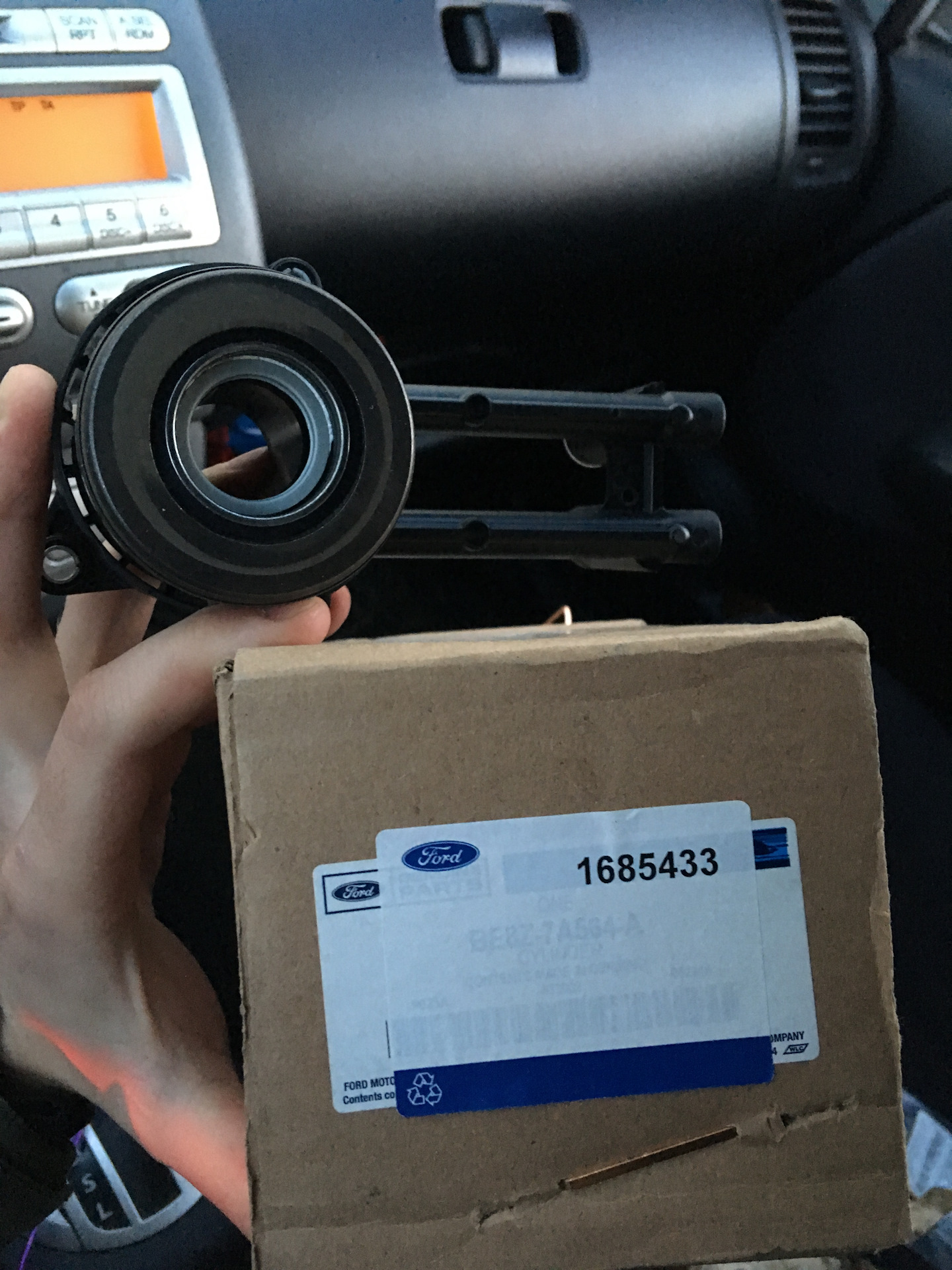

Выжимной Ford
Сальники приводов
Масло Ford 75W90
Пока еще обкатываю и особо не насилую, но уже ощущения радуют.
Сильно увеличилась курсовая устойчивость, руль очень быстро возвращается в 0 положение, почти не плавает в колее на 16 колесах, при бодрых переключениях машина как будто прыгает вперед. При переключениях в 5500-6000 оборотов попадаешь сразу в полку момента, провала нет вообще. Впереди зима и два гребущих колеса будут меня радовать. Еще машина прямо ввинчивается в поворот на газе, резина не справляется)
Есть потеря мощности в связи с увеличенной механической нагрузкой, поэтому следующим этапом вводим валы pipercams
К разговору о не оригинале. Старая сцепа Luk и выжимной Luk прошли 76 тысяч километров насилия. Состояние нормальное, в таком же режиме прожило бы до 100 тысяч. Оригинальный выжимной лопнул при пробеге в 119 тысяч.

А в стоке не 4.25 пара разве?
В стоке очень много вариаций, зависит от серии
А как узнать что у меня?

Номеров синхронов нема? Ждем валы уже и тонкую настройку пихла))
По синхрону лучше ребятам задай вопрос. Скоро-скоро)
Поздравляю с блокировкой. Сам на такой год откатал, жалко только пружинки поослабнуть быстро))))

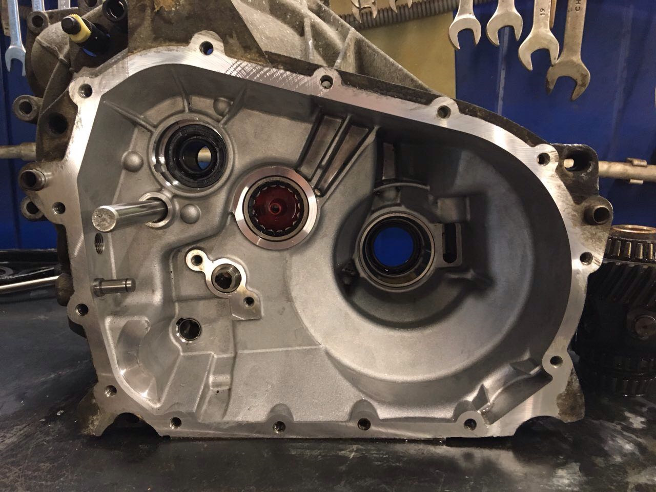

качество внутренней напидорки картера радует, как ценитель подобного, выражаю собирателям респэкт
С чего короткие пидирачи?)
Короткие пидирачи вроде с редкого фокуса
Это что за фокус?)
По аналогии с фф3.
www.drive2.ru/l/5318902/
А что ж редкого в фф3?)

Щестерни с валами, самоблок, переборка, подшипника, синхроны, транспортировка, детали сцепления и его замена — около 65
