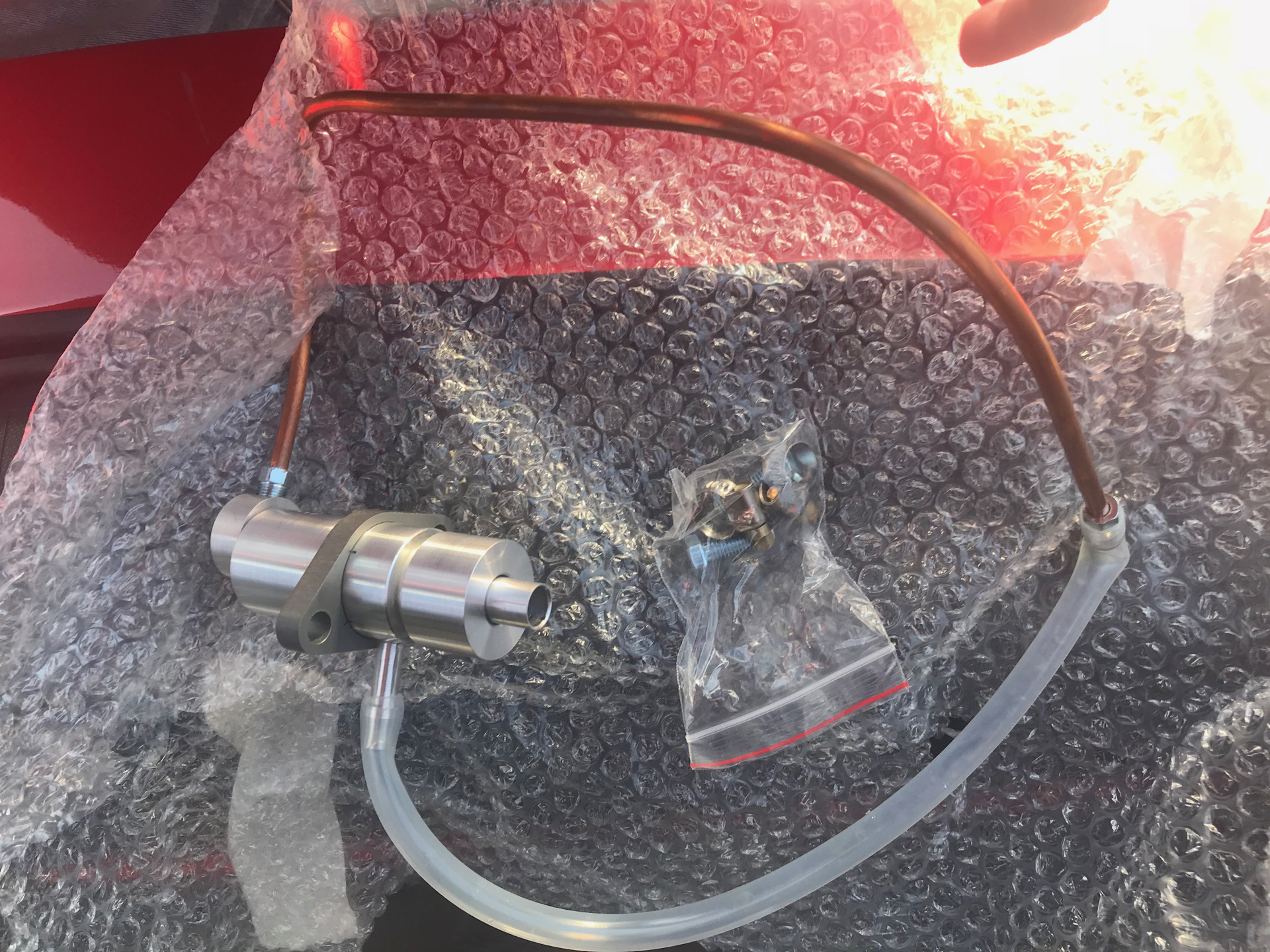

Прошло 4 месяца с последней записи, за это время столкнулся с тем, что и написано в шапке.
Да, новый гцс, типа мексика, купленный у ааа61.ru на Печатной за 18к, проехал всего 6150 км (конец сентября) на 149550 пробега, что для такой детали в принципе очень мало, после чего начинались мелки рывки да и при осмотре уже были видны запотевания…
В общем, гавно там продали, что тут сказать…

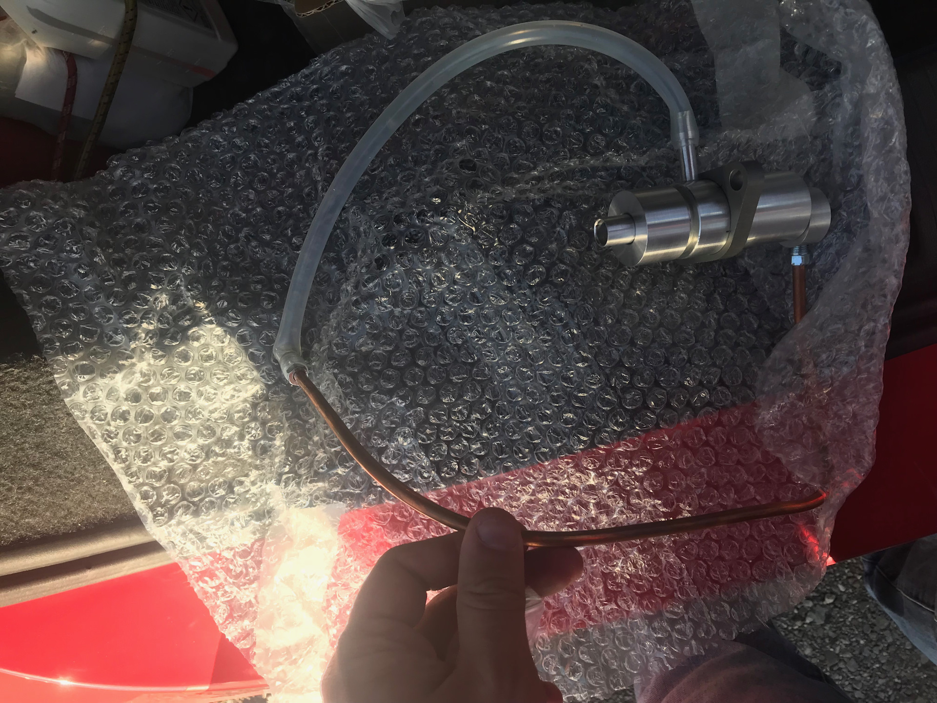

Нашел ребят, cmc-robot.ru, Ремкомплект для Робота…Находятся в Краснодаре, созвонился с Сергеем (SergeyLevitan), договорился о покупке сего чудного устройства =)
Передали все оперативно автобусом.
Поэтому выражаю благодарность Ребятам за этот ГЦС…

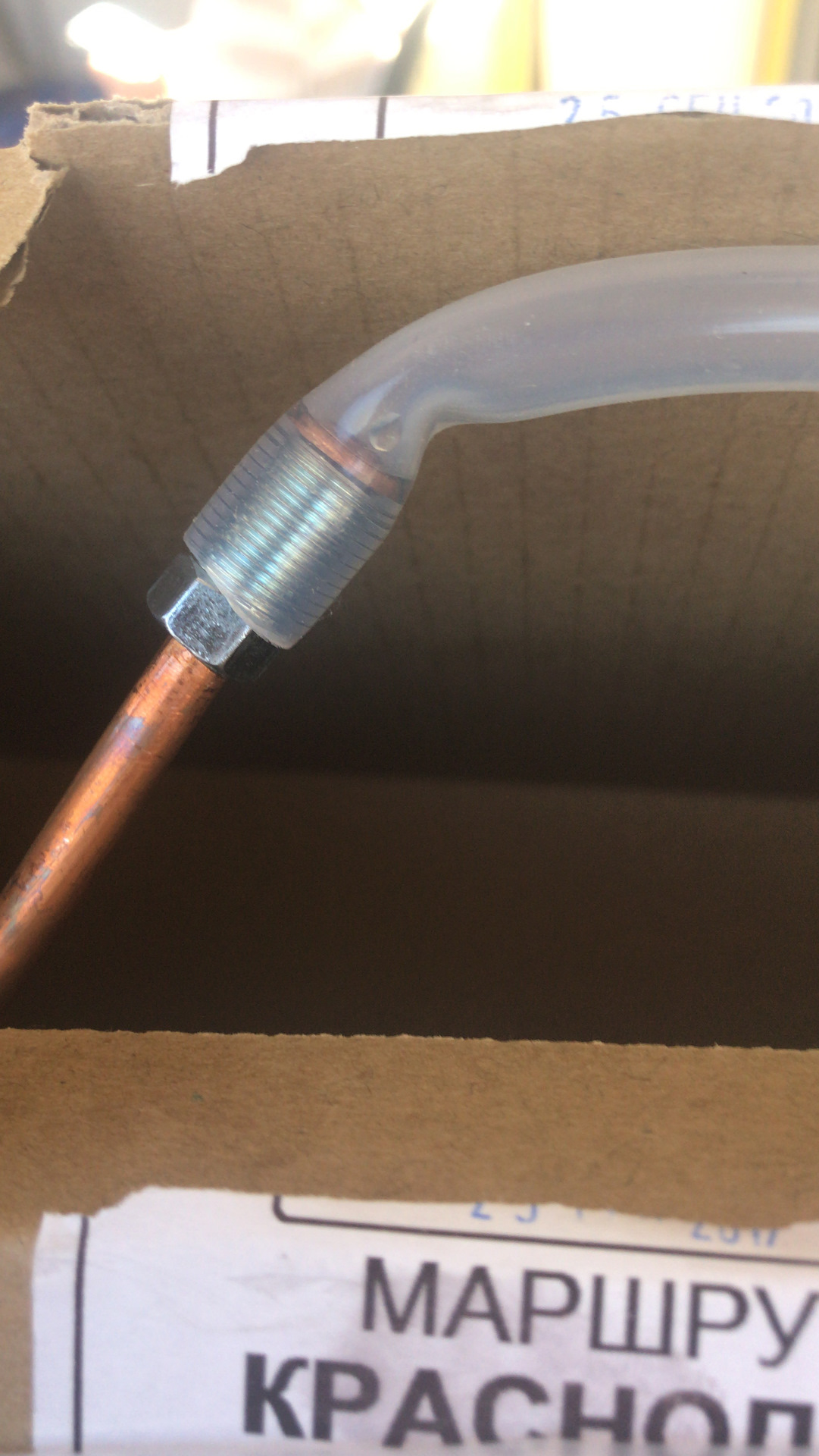

Приехал на сервис, ребята удивились диковинной штуковине, не пластику, и очень добротно сделанному и подогнанному металлическому цилиндру.
Поставили, прокачали без проблем, все адаптировалось, да и под шум поменял масло с фильтрами =)
В итоге в этот раз были заменены:
1. Сам ГЦС на новый добротный металл =)
2. Тормозуха к нему =)
3. Масло Shell Helix Ultra ECT 5-30 C2/C3
4. Фильтры масло/салон/воздушка.
P>S> Пост пишу уже проехав на новом ГЦС около 3 тысяч км, вопросов к его работе и поведению нет вообще =) Старый болтается в коробке и все никак не доеду поругаться с этими оленями из aaa61

Что изменилось после замены гцс?) и какая разница по сравнению со старым?
Тоже покупал у него, нормально работает и выглядит солидно, изменений не заметил по сравнению с оригинальным .
Главное жижу теперь менять почаще с новым гцс ))
Ставил такой клиенту недавно вроде пока довольный.
Ты про доработанный или про мексиканский ? :)
Про дороботанный. Самодельный
Ну я вот проехал уже около 3к и нареканий нет. Где-то находил записи, что тысяч 12 первые счастливчики проходили месяц или два назад. Тем более что ребята сделали уже ремкомплект на него :)
Я на металлическом проехал уже 21 т.км, с весны, летом отпуск — Крым, осталась проверка зимой и холодами -12, уже было, пока все нормально.
У Сергея, наверное, лучший ГЦС на изик
