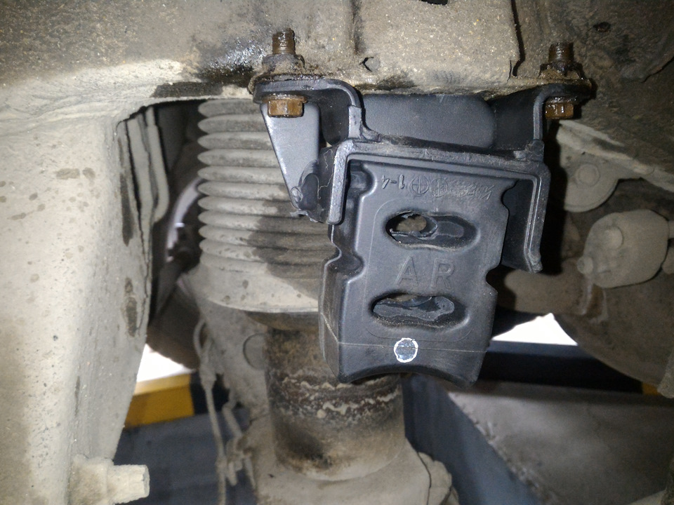

При шприцевании карданов обнаружил отсутствие с правой стороны отбойника амортизатора.
Теперь понял откуда был стук с правой стороны при груженной машине во время проезда ям и "лежачих полицейских".
С левой стороны он тоже очень "устал" и небольшим усилием резина отслоилась от основания).
Самостоятельно заменил, цена немного огорчила — 1,7 тр. за один, один кусок резины! Аналогов нет, только оригинал. При замене один болт сломался, пришлось колхозить, как же без этого, но функционал от этого не изменился).

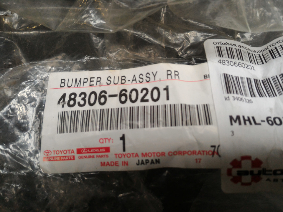

Да, кстати, правый и левый имеют разные артикулы, я по ошибке взял оба правые, но ничего критичного, всё на своих местах)
Запчасти на фото: 4830660201

Не ужеле пробои ьывают на такой высокой полвеске, у меня эти отбойники покрылись "мхом" полвеска до них никогла не доставала, ))))
Значит эксплуатируете на хороших дорогах, на мосте есть следы от соприкосновения от отбойники, в отдельных случаях которые я описал пробивает.
У меня нет следов
