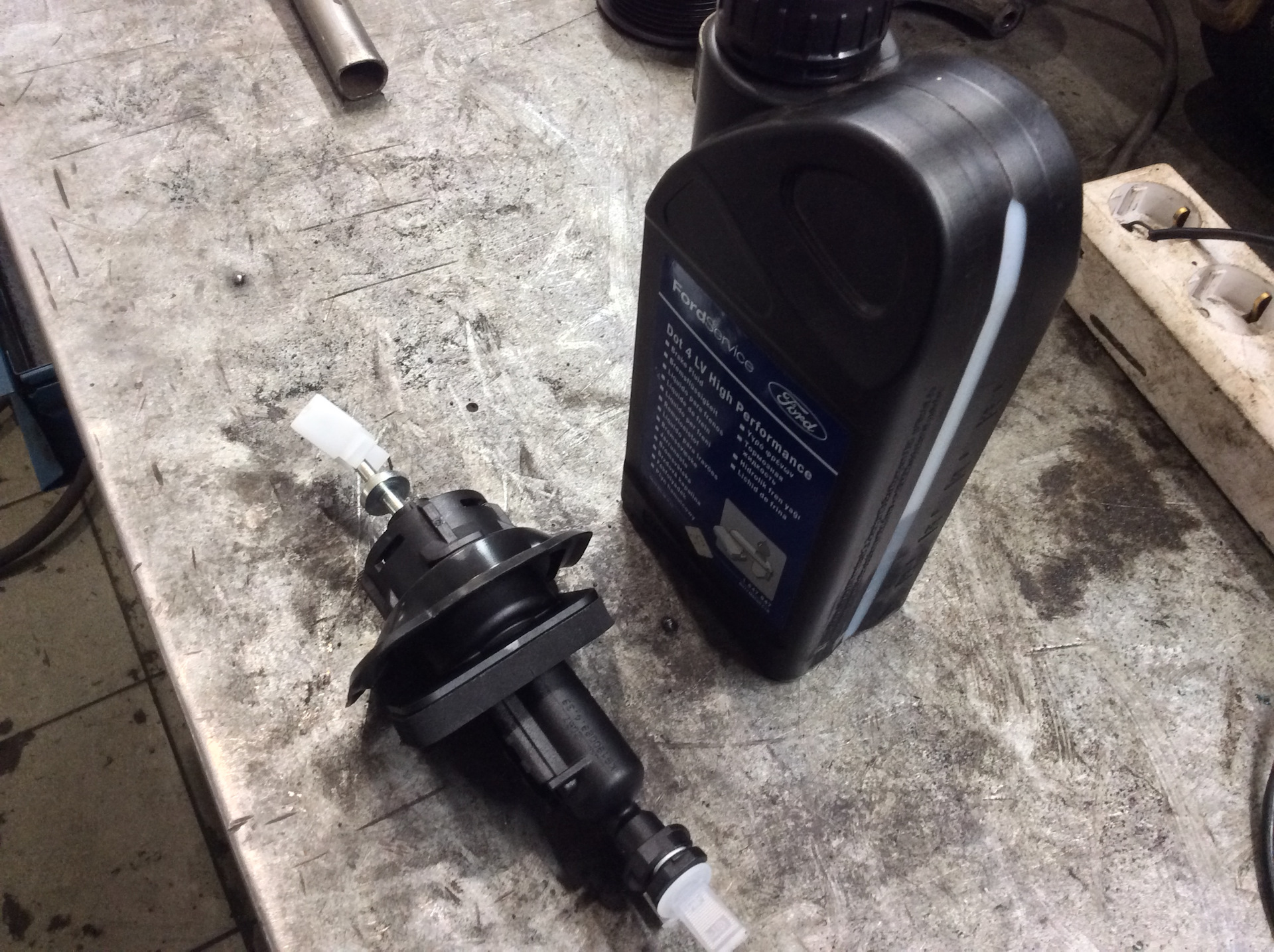

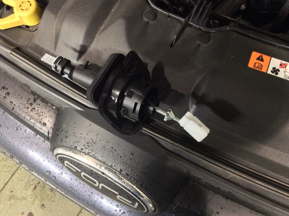

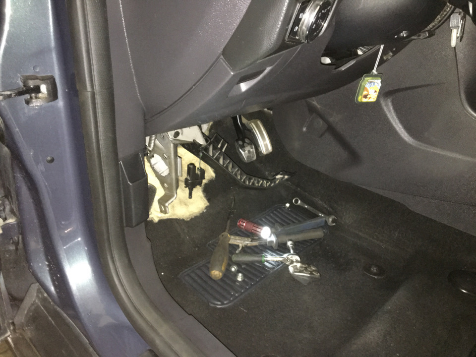

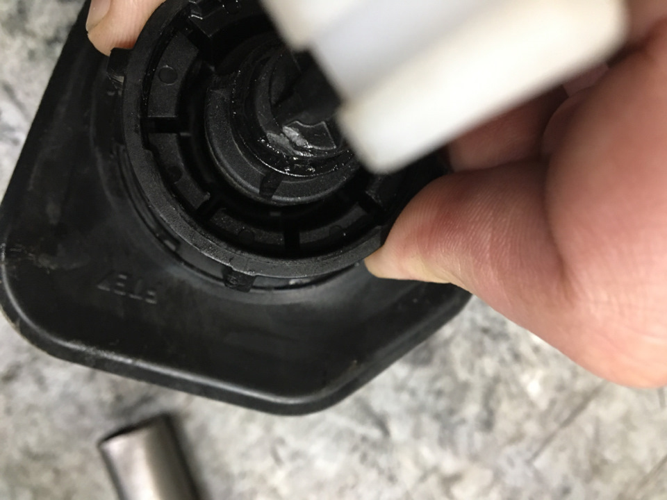

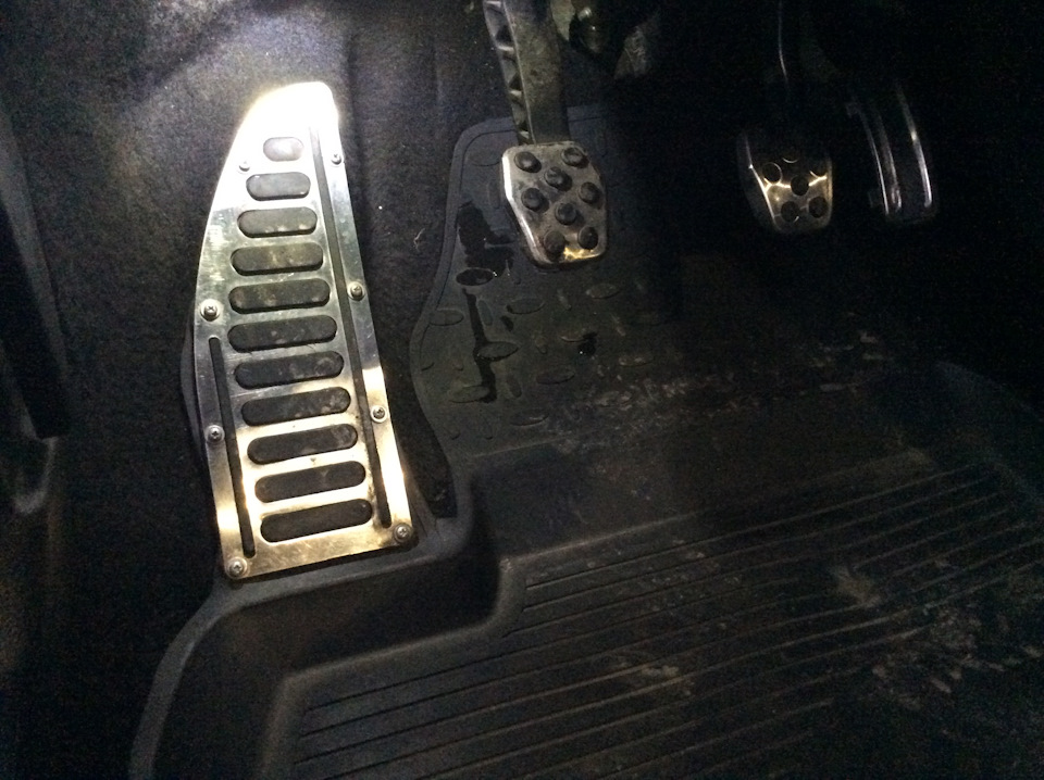

В этот раз у меня потек главный цилиндр сцепления (ГЦС), ну как потек, описался на коврик, толи от страха, толи от радости, кто его знает, хотел у него спросить, но по русски он не понимает. )))
Не знаю можно ли было на это забить и ездить дальше, пока сцепление совсем не кончится, но я не люблю превращать свои авто в ведра с гайками и предпочитаю устранять неисправность как можно раньше !
Теперь небольшой ликбез для всех кого постигнет такая же неудача !

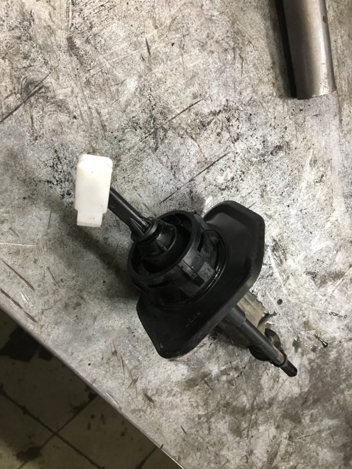

ГЦС у Форда и двух его родственников Мазды и Вольво стоит один и тот же, цена правда на оригинальный цилиндр самая дешевая у японцев (3000₽), а самая дорогая у шведов (9000₽), ФоМоКо же просит за свой цилиндр около 5000₽ !
Если вбить finis оригинального фордовского цилиндра в любом поисковике запчастей, то можно увидеть приличное количество аналогов, как откровенно китайских по 1000-1500₽, так и всем известных типа SACHS по 3000-3500₽ !
Бытует мнение, что именно SACHS стоит у ФФ3 в оригинале с завода ! Это — неправда ! И ГЦС, и РЦС на конвейер ФоМоКо поставляет FTE и стоит такой цилиндр примерно 2000₽ !

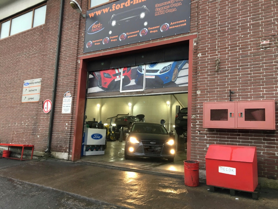

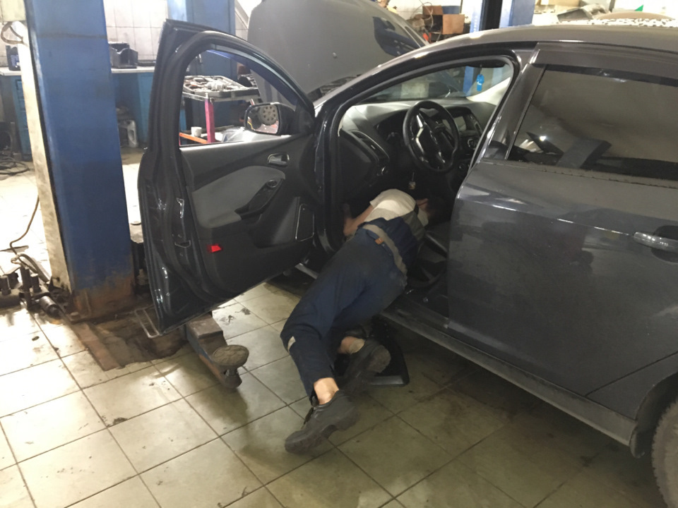

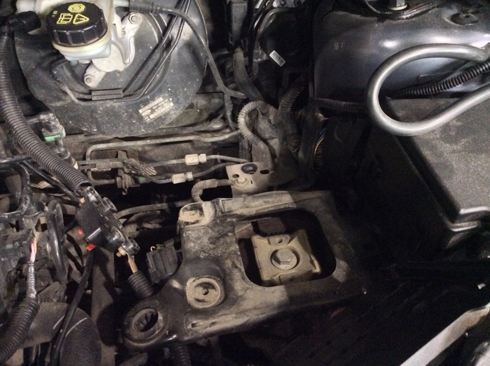

Было у меня конечно желание самостоятельно заменить этого зассанца, но мой живот и отсутствие гутаперчивости не позволяют мне скрючиться в три погибели, что бы залезть под торпедо и открутить педаль сцепления . ))) Поэтому я связался с хозяином самого крупного в СПб постгарантийного сервиса дающего вторую жизнь продукции ФотоМотоКомпани, привёл все свои доводы по поводу оригинальности FTE и естественно был приглашён на замену данной запчасти в удобное для меня время по приемлемой для меня цене. )))

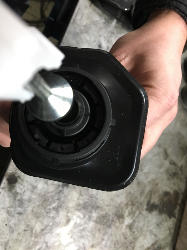

Привет, подскажи пожалуйста, возник такой вопрос. Вот на фотографиях шток цилиндра пластмассовый, на старом, а новый металлический. Это типа модернизация там прошла, они точно взаимозаменяемы?
Точно !

на первом Фокусе в оригинале LUK был, но он с виду совсем другой.
Здесь оба цилиндра FTE )

Андрей, так а откуда была информация, что оригинал это FTE — Я имею ввиду до снятия "оригинала" FTE?
И номерок артикульный можно узнать?
В интернете нашёл, и главный, и рабочий цилиндры у ФФ3 FTE !
В сервисе посмотрели на ГЦС SACHS, там надписи затерты и сверху на них выгравировано SACHS, я полагаю что буржуи нас и здесь обманывают )))
Номер FTE KG190089439 !

Я на первом фото рекламирую дружественный сервис =))))

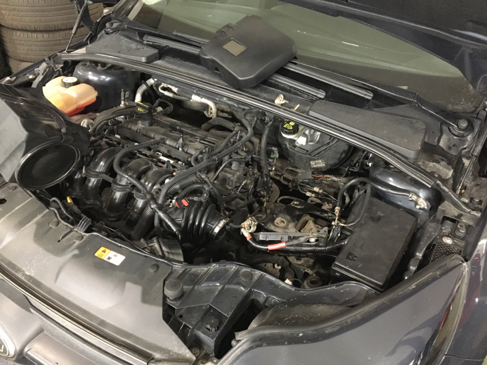

А мы всё колесим…я думал что за 120 км и столько же обратно при постоянном токе в 14,7 АКБ зарядится…ни чего не произошло! Симтомы те-же. Походу надо колодку разъём отключать

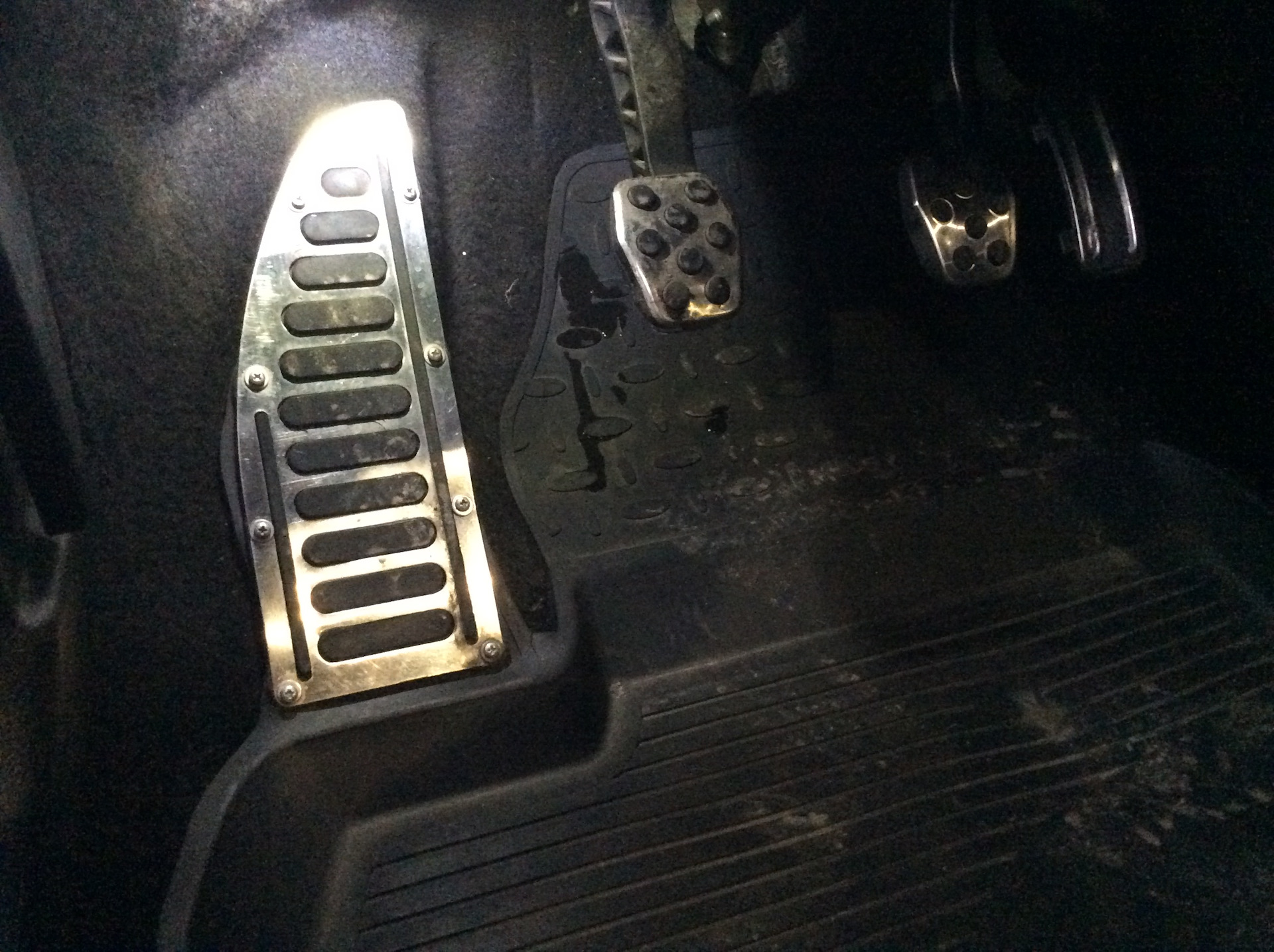

По последней фото, спокоен как удав.
На последнем фото я на калькуляторе считаю во сколько мне встанет замена сцепления =(((
Сколько насчитал?
Много !
