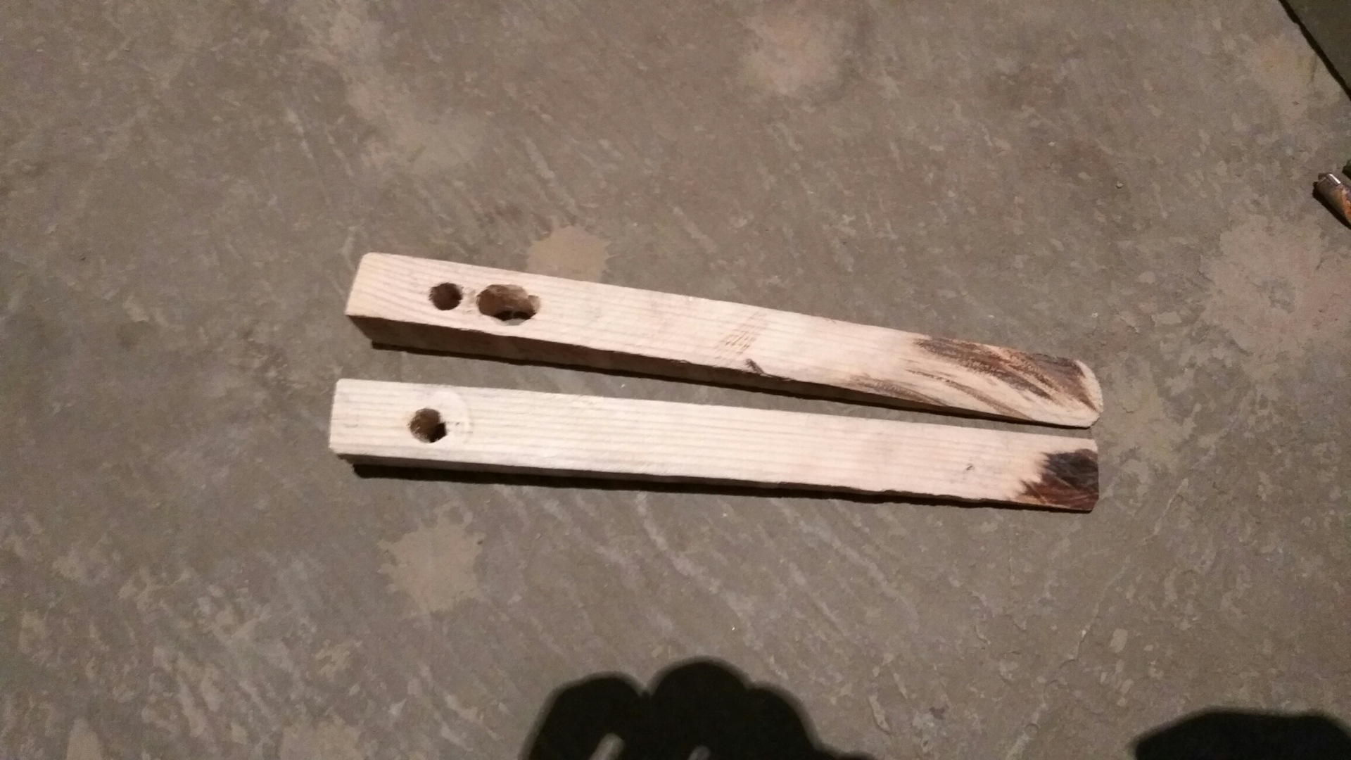

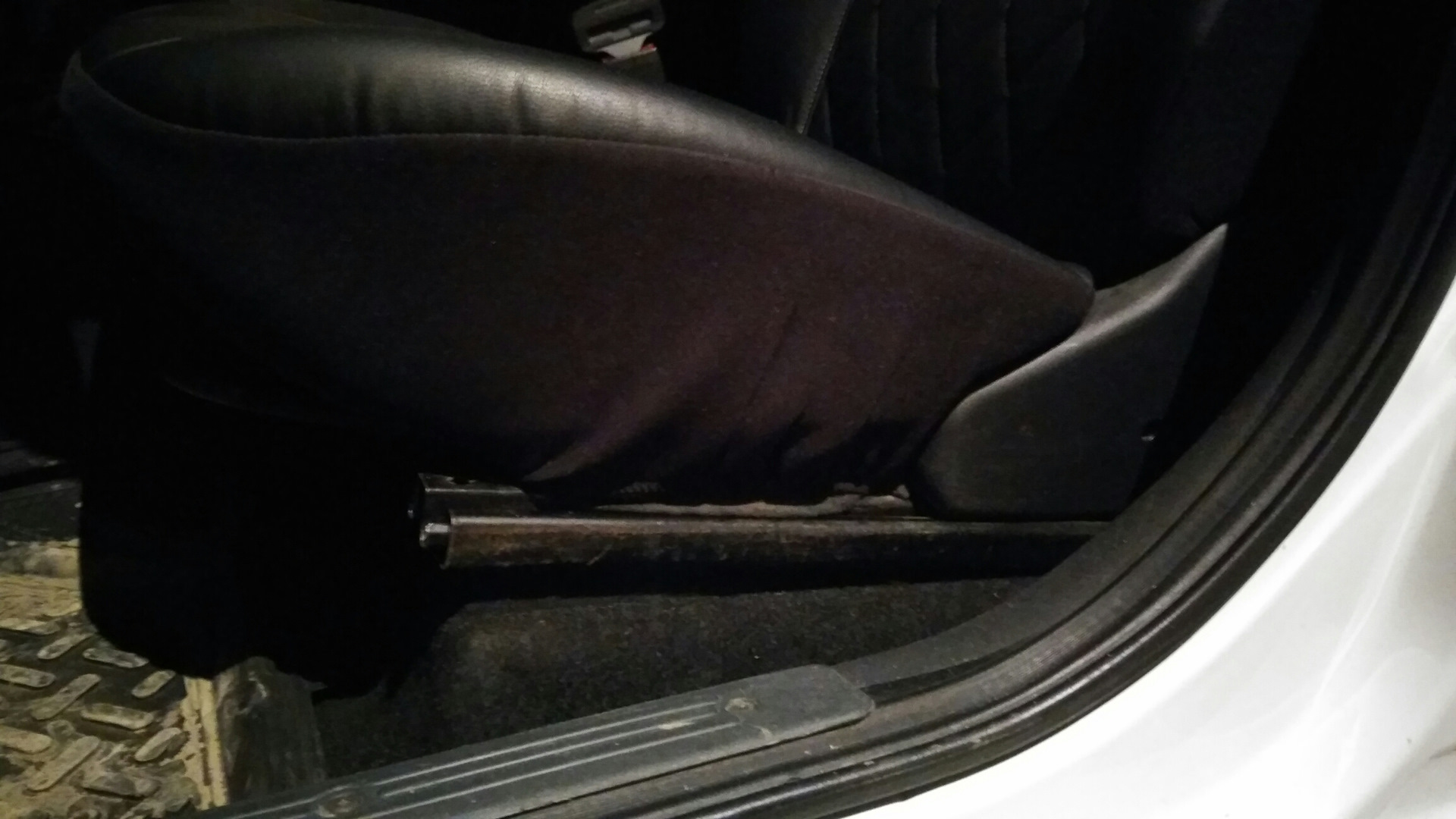

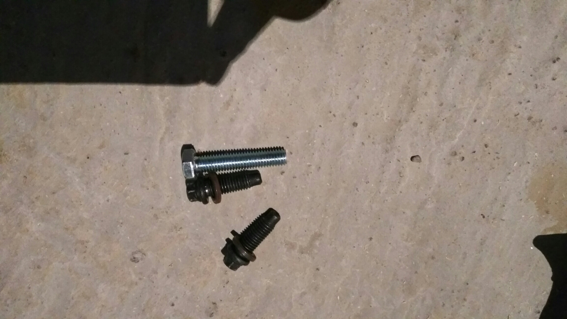

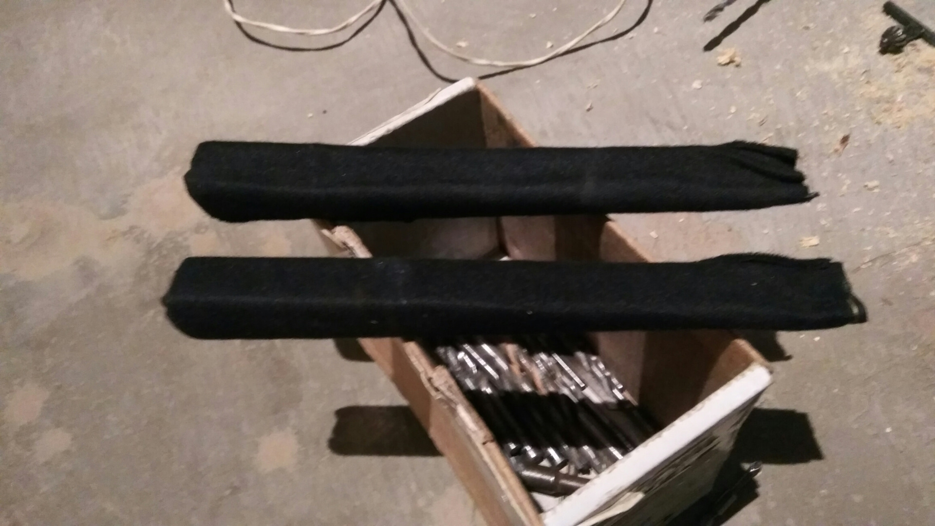

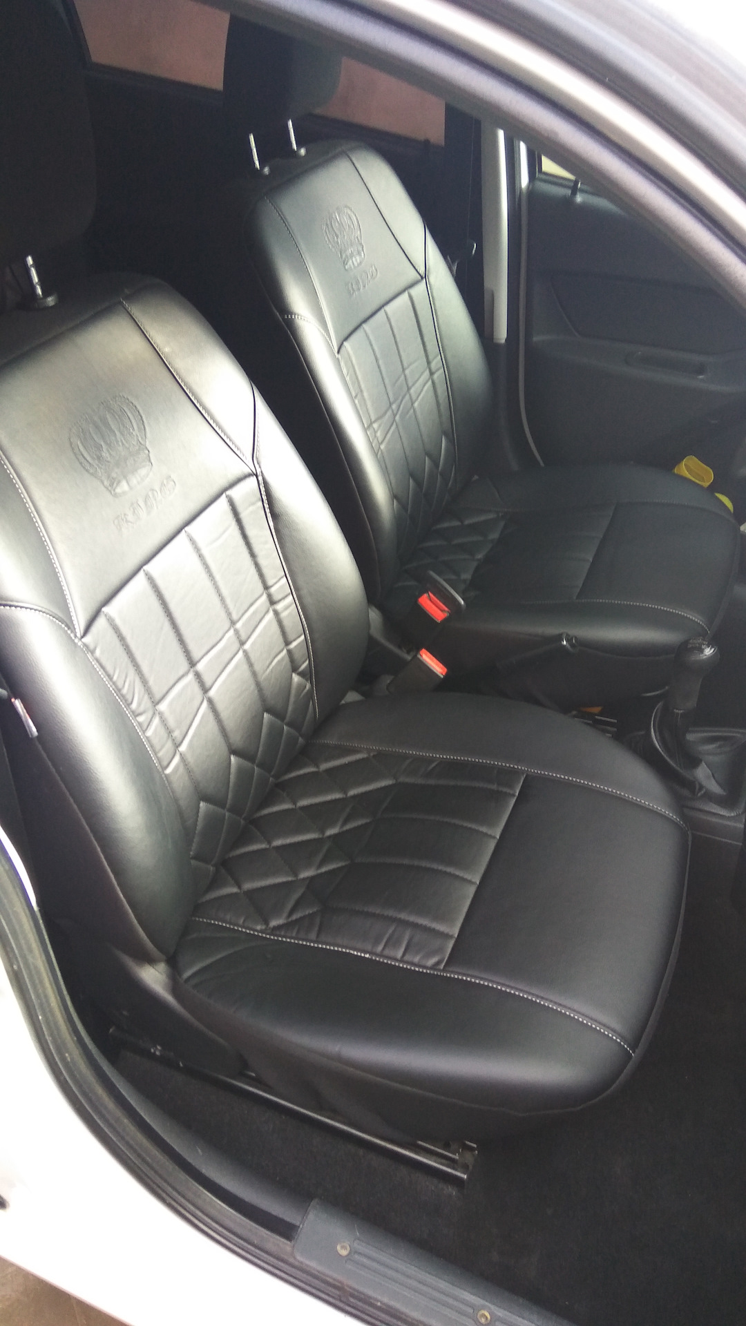

В первую очередь хочу сказать что результатом очень доволен, по ощущениям как будто пересел с табуретки на кресло, сиденье стало реально удобным. Идею встретил тут на драйве автор подлаживал несколько шайб, решил тоже попробовать, сделал немного по своему. По материалу понадобится доска, два длинных болта и антискпип. Если что не понятно можете спросить.

Какая высота проставок?
3см
а что с безопасностью? болт каленый? и не проще было под передние болты втулки поставить?
От втулок будет не планомерная нагрузка на салазках.
а дерево промнеться)
Быстрее салазки от втулок прогнуться, чем это дерево
А от какой машины седенья?
Эт родные сидушки, с чехлами
