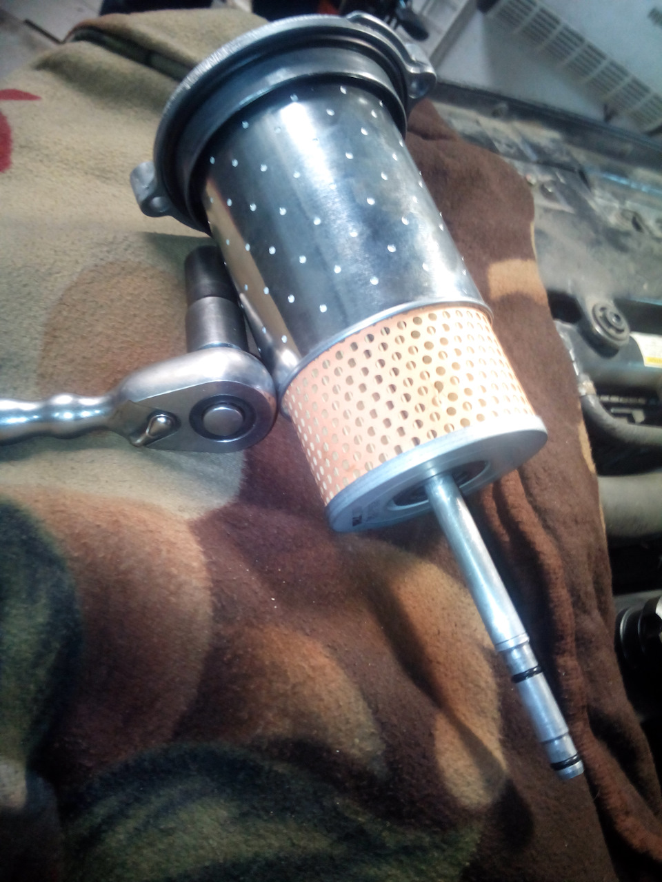

Схематичный рисунок нашего маслофильтра я нарисовал. Немного пояснений: масло после тонкой очистки сливается в картер через шток. Он полый, и в верхней части у него для этого маленькая дырочка. Это имено та граница, ниже которой не должен опускаться уровень масла в фильтре во время стоянки. И для этой же цели на конце штока два маленьких колечка, за их состоянием надо следить, иначе после ночи на парковке фильтр будет пустой и лампочка давления масла при запуске будет долго не гаснуть. Также в штоке есть обратный клапан. Он нужен, чтобы не подсасывало воздух в фильтр, опять же во время стоянки. Из фильтра у масла два пути (не считая шток) — либо обратно через маслонасос, но там есть клапан, либо через масляную магистраль и зазоры. Вот на этом пути масло может задержать только вакуум, который образуется в стакане фильтра. И чтобы не было подсоса воздуха через шток, там и есть вышеупомянутый обратный клапан.

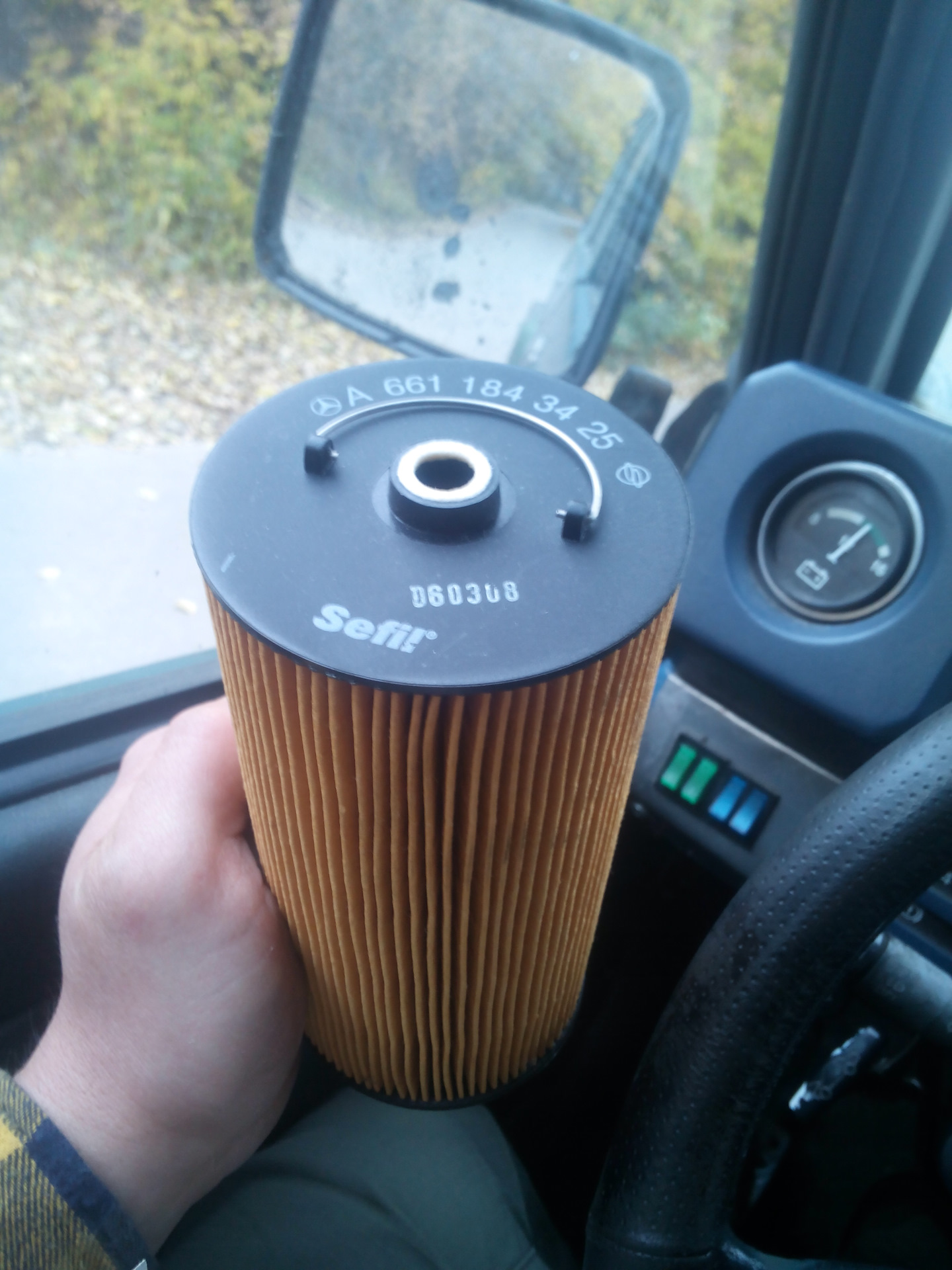

Система такой двухконтурной фильтрации на самом деле классная, но есть на свете гениальные корейские инженеры! И они сказали — а давайте уберем тонкую очистку, и сделали односекционный фильтр. Среднего уплотнительного колечка, разумеется, нет, и никакого разделения по степени очистки тоже нет. Вот так выглядит вполне себе оригинальный Ssang-Yongовский фильтрующий элемент:
Такой фильтр вполне будет работать. Отфильтрованное масло после фильтра будет идти так же двумя путями — на смазку мотора и немного будет просто сливаться в картер. Страшного в принципе ничего нет, и на многих дизелях обычные полнопоточные фильтр вполне себе работают. Но масло при этом быстро чернеет, фильтр такую мелкую взвесь не фильтрует, и эта сажа приводит к повышенному износу двигателя. Возможно, именно поэтому интервал замены масла с фильтром для Мерседесовского мотора 10 000 км (как и по книжке для Тагаза, кстати), а вот корейцы для своего Korando и Musso прописали замену масла раз в 5 000 км! И не зря!

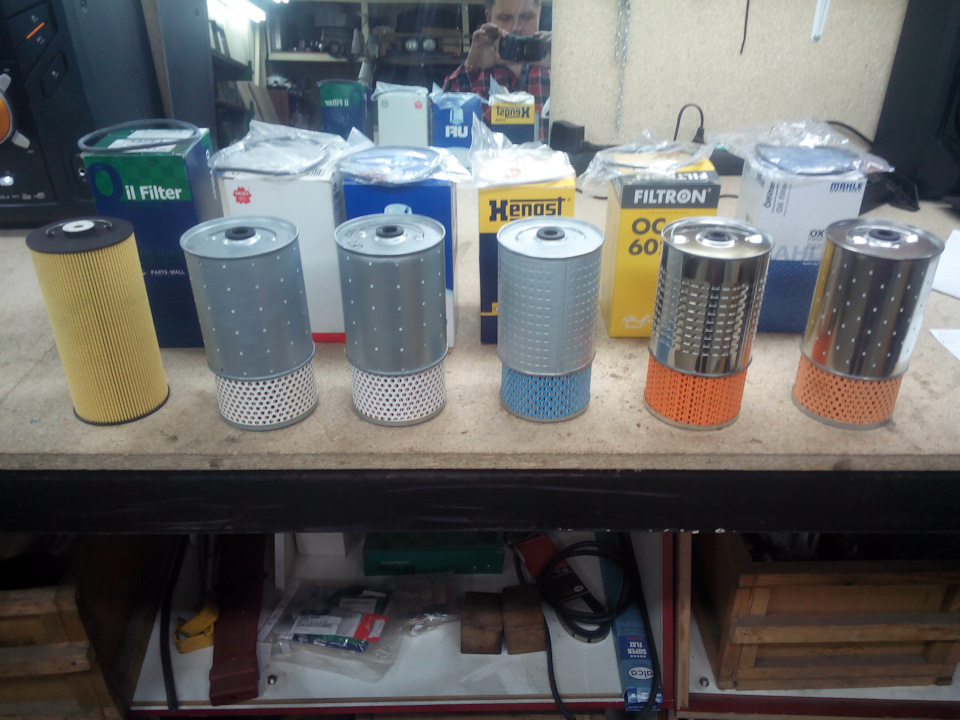

ПС: скоро сделаю тест-обзор масляных фильтров для наших дизелей. Там полный абзац, если честно, сам в шоке.

В каком фильтре есть эти маленькие резиновые колечки, которые тоже надо менять?
Из этих — только у Мале
уже и у мале нет…((

Всегда Фильтрон стоит.
Вот это вникся в суть вопроса! Интересно было почитать)
Респект, трудяга…)
Mahle, KNECHT, MANN обычно нормальные фильтра и не стоит парится)
правда их много подделок(((
Kolbenschmidt еще хвалят. Но не было в разумные сроки. Mahle=Kneht. А вот MANN разве есть комбинированный?
знаю что равны)) KNECHT/MAHLE OX 38D
PF10501N манн посмотри
А и правда. Но цена как у Мале. Все нормальное в диапазоне 400-500р.
если взять раз в год замена, то 150-200р разницы с дешевыми/12 месяцев смешно получается))) даже пива не попьешь на экономию))
Да. Но я меняю раз в 5-6 тыс. Думал, что есть неплохие аналоги дешевле. Не особо, как выяснилось)
