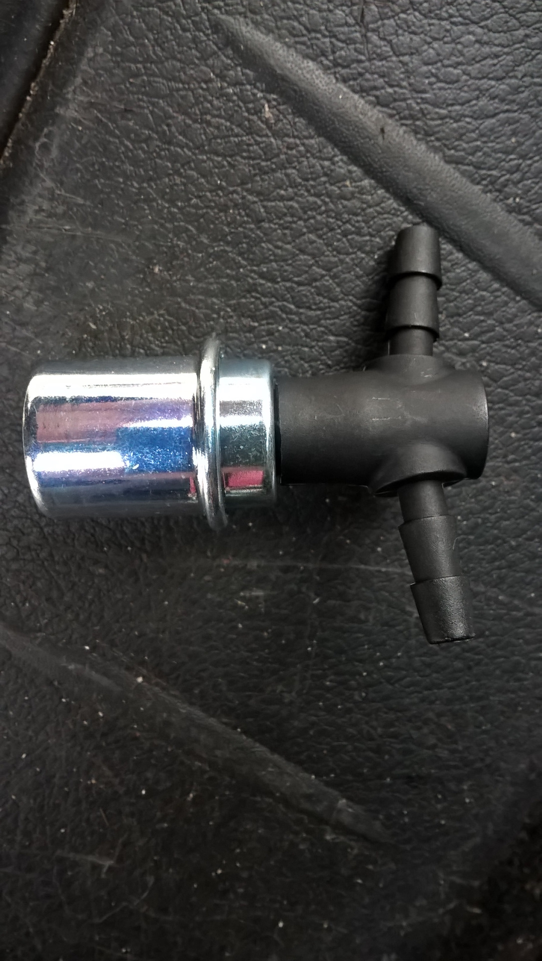

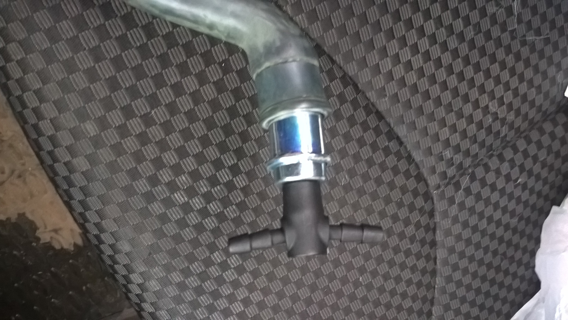

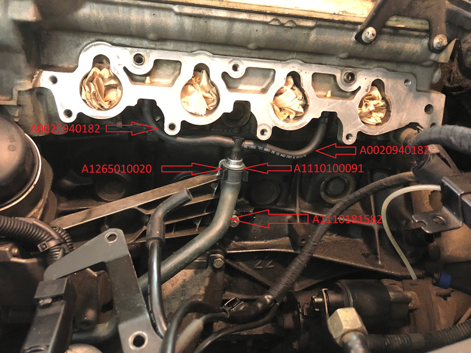

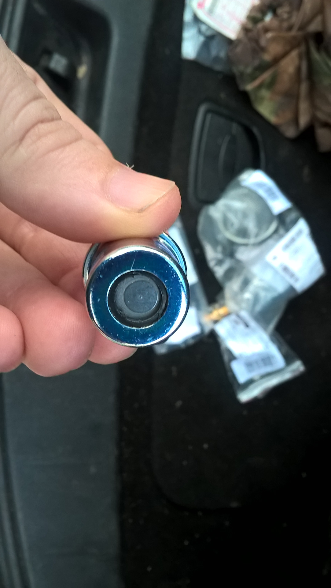

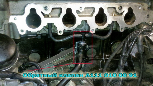

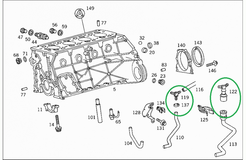

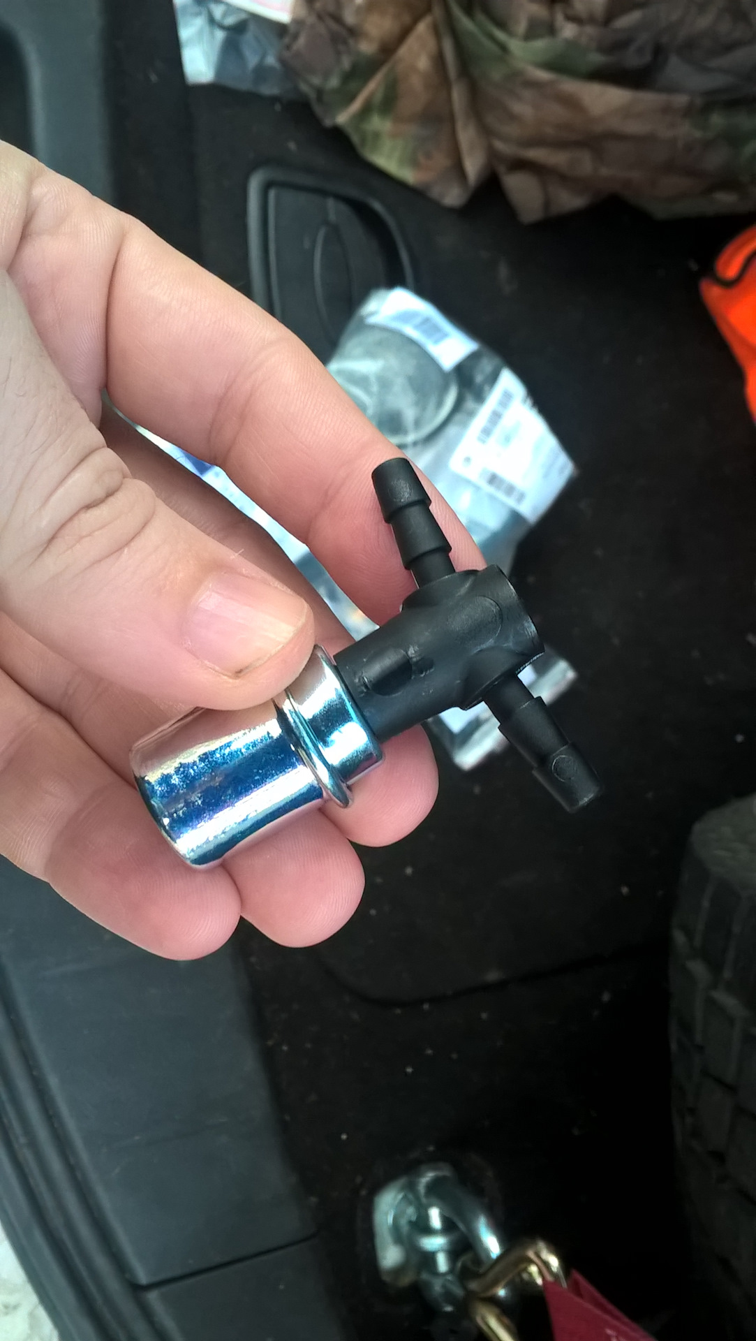

Mercedes A1110100091 — Клапан обратный вентиляции картерных газов. Вместо него у нас стоит простой пластиковый тройник A1110180009 (на фото белый)
Причем, что хорошо, мембрана мягко подпружинена, и в принципе легко открывается…усилие на открытие небольшое, то что надо.)
Mercedes A 126 501 00 20 — Кроншейн-хомут, на который крепится более толстый шланг обратного клапана

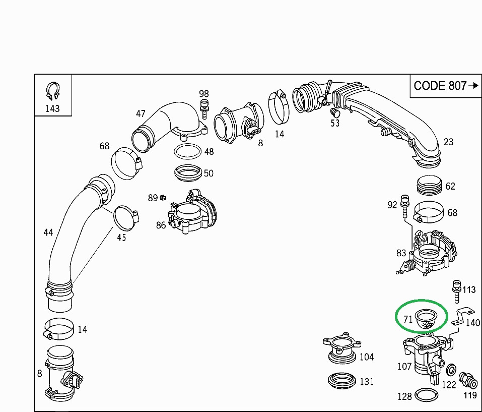

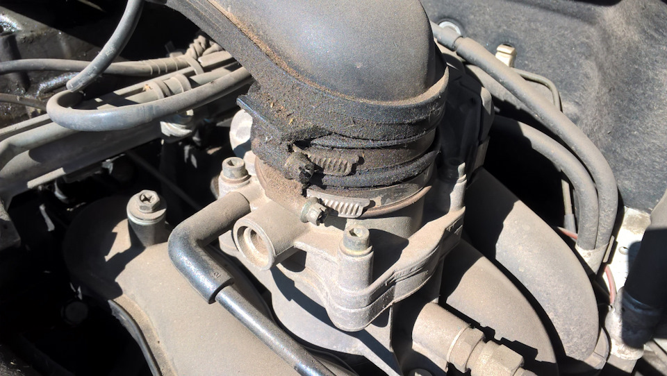

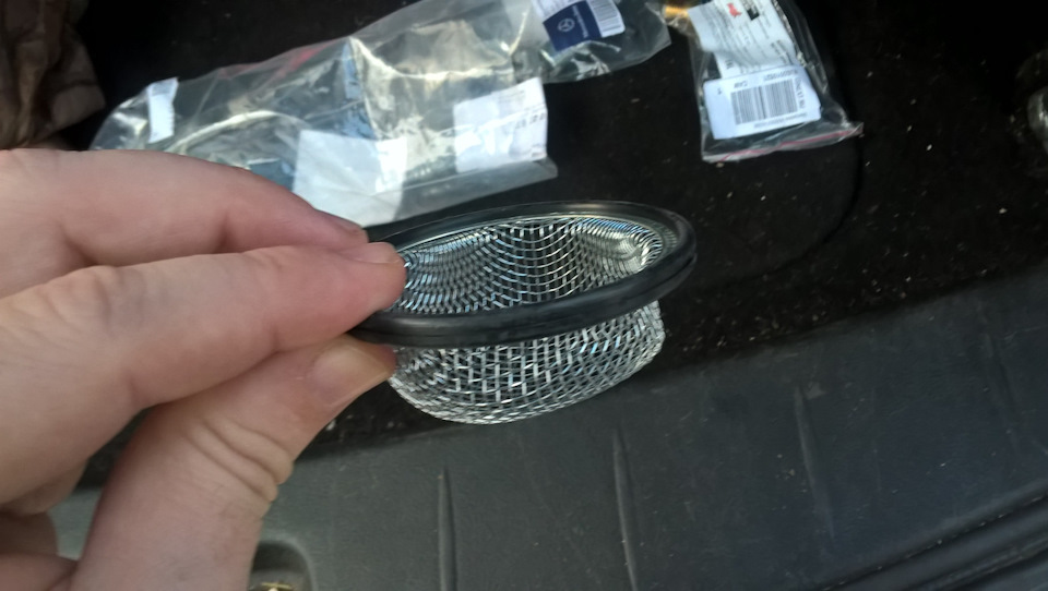

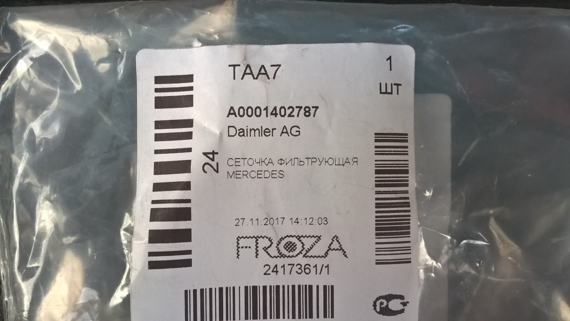

Mercedes A 000 140 27 87 — Сетка уловитель дроссельной заслонки.
У кайронов стоит то же самое только под номером Ssangyong 1611403087
если не стоит, то надо поставить в любом случае = маст хэв, потому что она не допускает в впускной коллектор всякие предметы при каком нибудь ЧП, например пробитие воздушного фильтра камушком и тд.
или ловит гайку или болтик, у особо "очумелых ручек" .при чистке дроссельной заслонки например.)
плюс еще и ловит на себя достаточно большую часть масла и гари на впуске, при отсутствии маслоотделителя ))
(стоит под блоком дросселя, 4е винта)

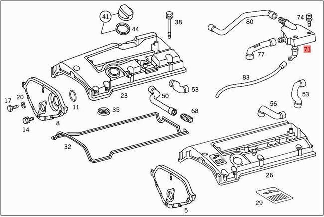

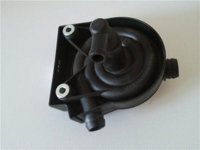

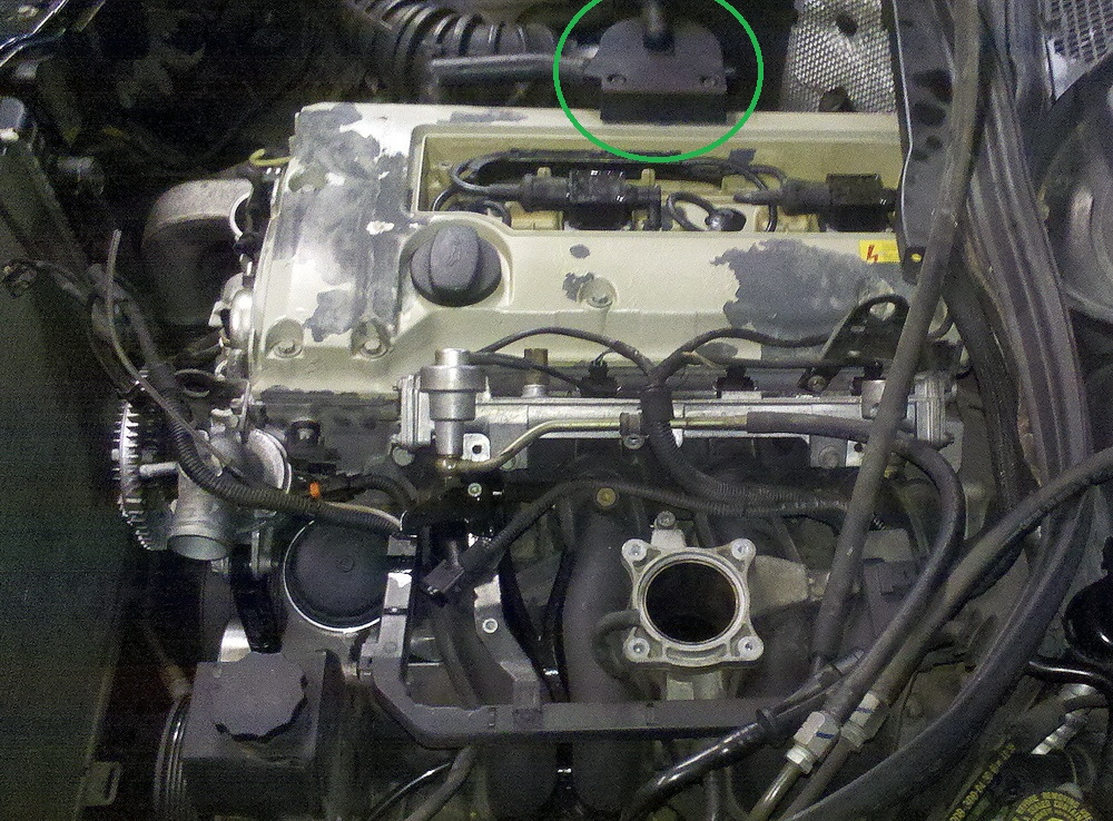

Mercedes A 111 018 03 35 — Маслоотделитель. Отличный родной для 111го мотора уловитель масла, циклонического типа, компактный, никакой механики, ломаться там нечему…простая физика…
"улитка" при завихрении отделяет масло, и оно стекает в центре по стенкам вниз, в подключенную тару.))

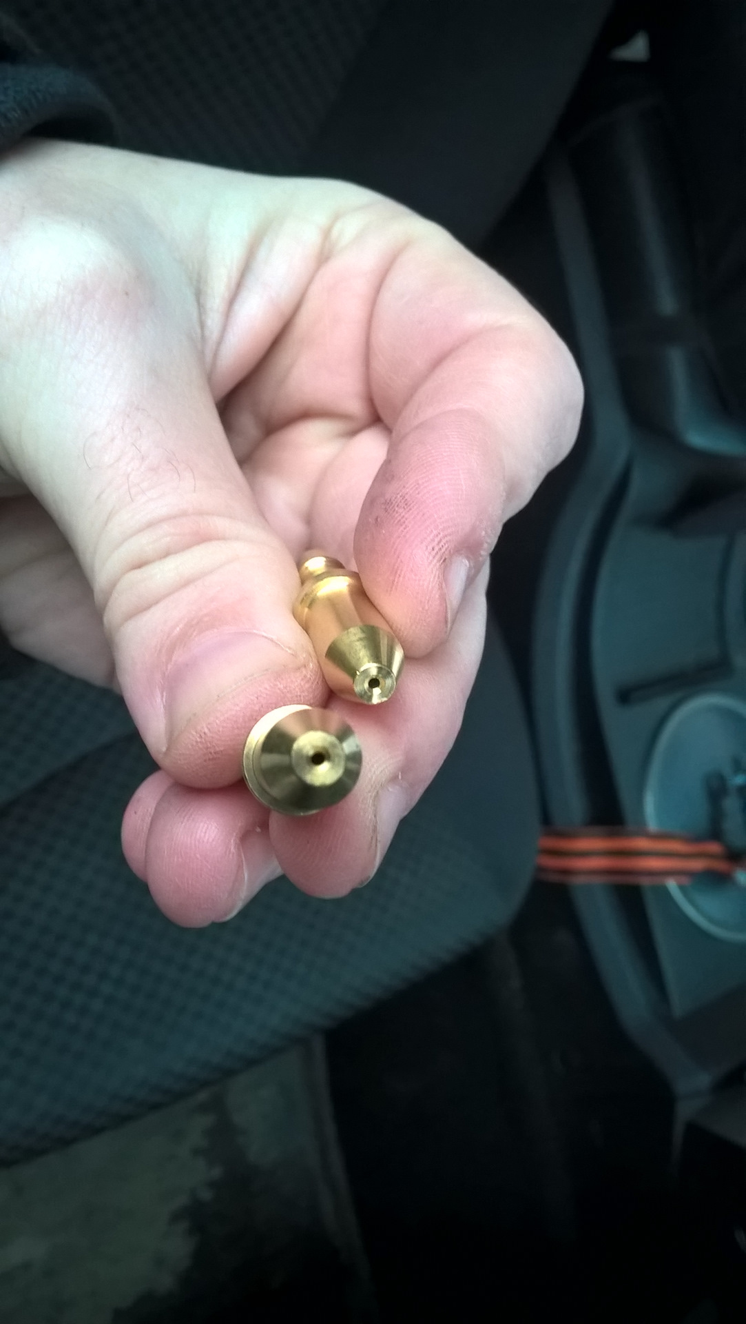

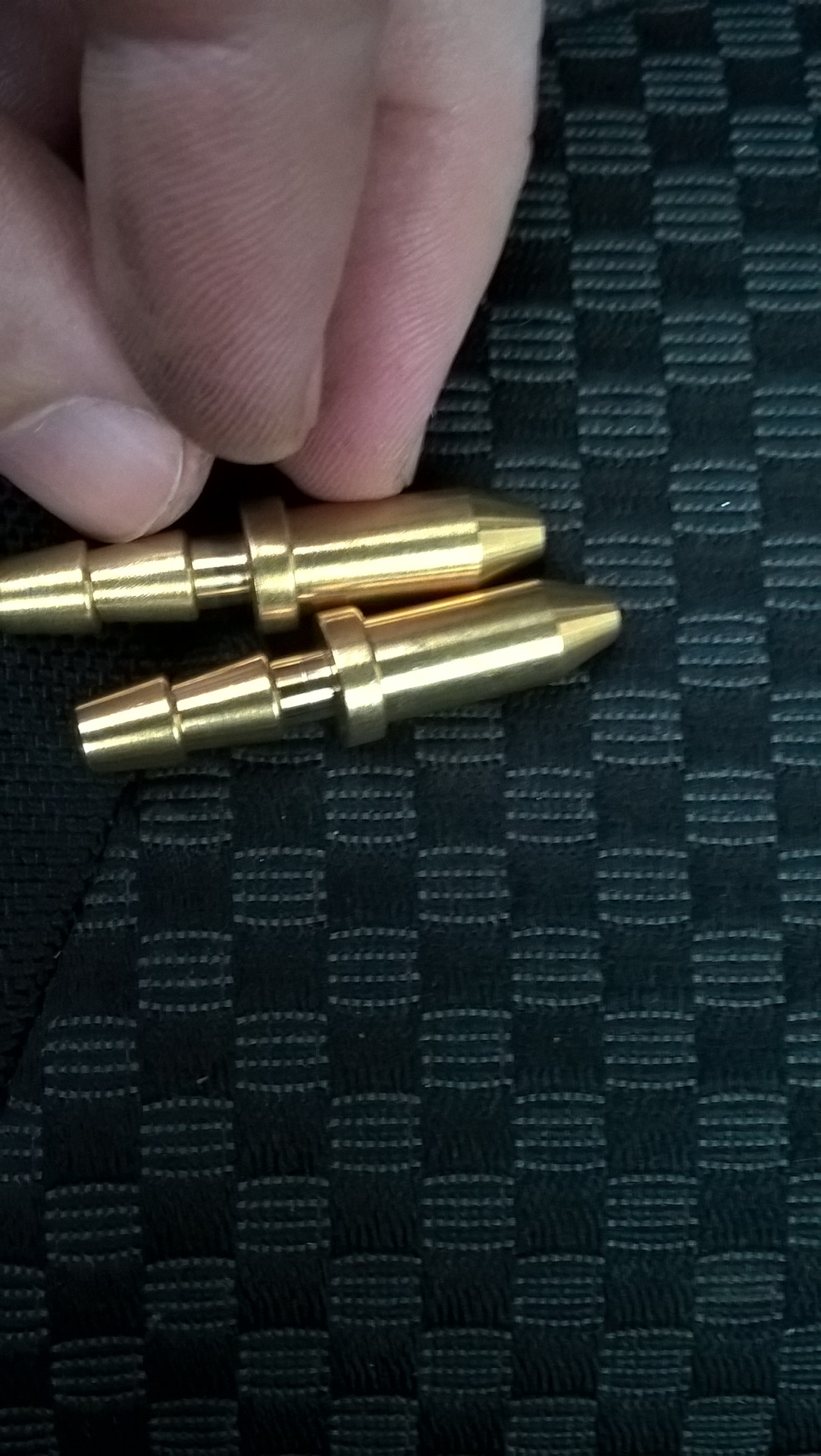

Mercedes A1110170012 — штуцер форсунка вентиляции впуска, она же распылитель
В идеале просто моются иглой с шприцем !
Менять их на новые тяжело, они из мягкого сплава, и если вы их при выпрессовке обломаете, то придется их высверливать ! и снимать для этого всю головку блока !
(нужно 2 шт, в запас на всякий случай, они вставляются-впрессовываются снизу вверх в головку блока, снимаются также аккуратным нежным постукиванием сверху вниз)

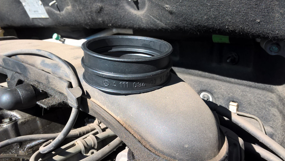

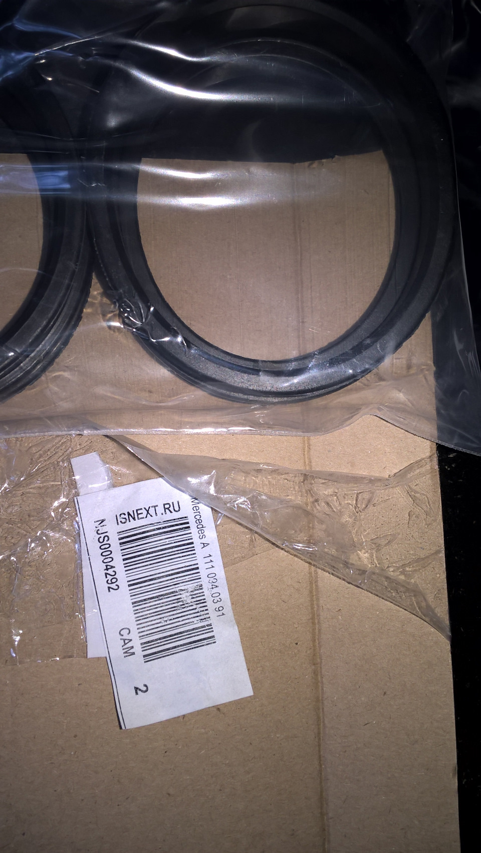

Mercedes A1110940391 — Манжета на дроссельную заслонку, взамен старой.

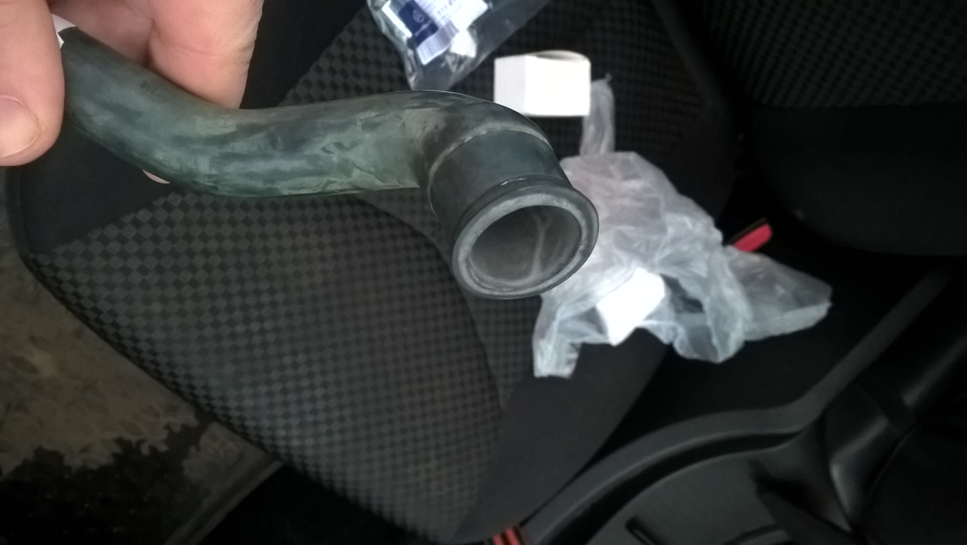

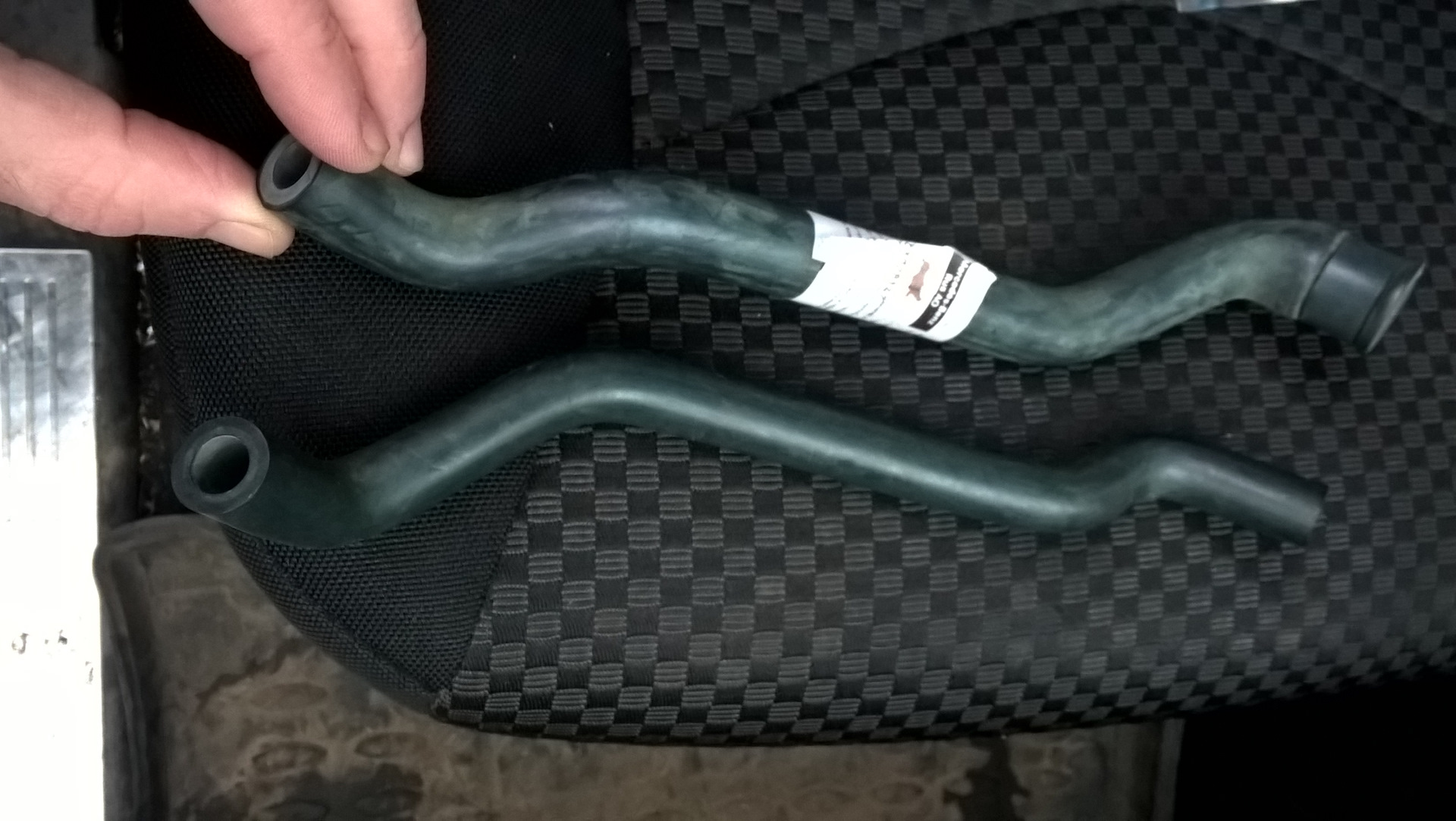

ну и плюс шланги, которые купил раньше на замену — они тоже имеют поганое свойство рассыхаться и трескаться >

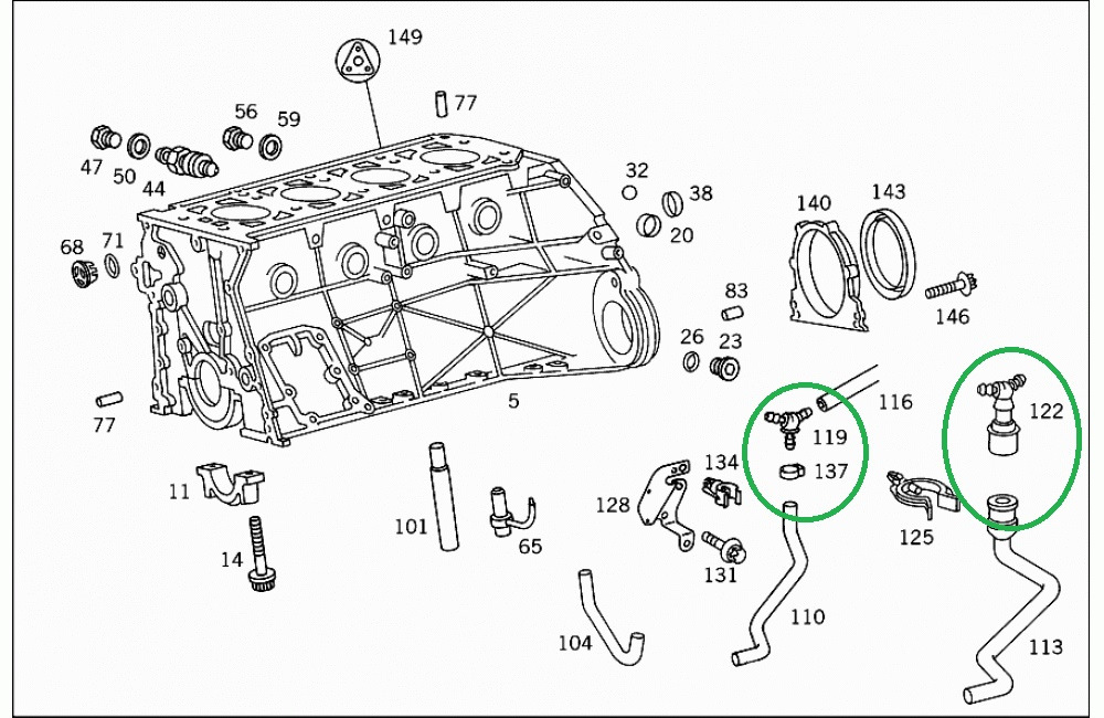

нам теперь нужен нижний только под клапан = Mercedes A 111 018 15 82 Шланг он идет под № 113 в каталоге (на схеме №1 ) ! стоковый не налезет ! другой больший диаметр !
Стоковые стандартные шланги :
(стандартный в стоке = вниз на нижнюю точку которая входит в картер -основной Ssangyong 1110180382),
и два одинаковых коротких Ssangyong 1110940082
(Есть номера основного толстого шланга от Мерседеса : Mercedes A 111 018 03 82 — оригинал, и более дешевый его аналог TruckTec 02.18.042, также есть тройник соединительный оригинал Mercedes A 111 018 00 09),
и наверх, на клапанную крышку — Mercedes A1110181082 шланг крышка ГБЦ к всасыв. трубопроводу. либо Ssangyong 1110181082 — короткий шланг вентиляции, который часто разбухает от излишков масла, и один раз у меня даже перемерз : www.drive2.ru/l/463722603501060367/ ((

Нынче этот обратный клапан в лютом дефиците, насколько критиично ездить на тройнике вместо клапана? Ждать 2 месяца деталь и не факт, что привезут(

Здравствуйте, скажите пожалуйста, как вы произвели замену щтуцеров (медных или бронзовых) находящихся в головке двигателя? У меня один к сожалению сломан, заглушили временно, хочу заменить. Заранее благодарю за ответ!
ооо… вот это попадос…как раз менять если сломали эти жиклеры геморройно — есть пара отчетов на мерседес клубе про них… я тоже оттуда с клуба мерседес 124 брал инфу )
там они просто запрессованы насколько я помню. и просто аккуратно придется их в одну сторону выстукивать…

эти шланги не надо чистить… их все люди по нормальному сразу меняют на новые…
тем более они недорогие и это правильно — к моменту когда их надо чистить там уже от них одна труха которая в руках просто рассыпается.резина дубовая и как старая пластмасса на ощупь за много лет ))

А изначально нет этого клапана? И жиклёров в впускном?
Сопла жиклеры вентиляции есть две штуки на всех комплектациях моторов и в мерседесах, и в наших енговских "копиях", а вот клапан регулирующий ставился только в мерседесы, енг на нем "сэкономил", в наших комплектациях другой более тонкий шланг и тупо тройник вместо клапана
Поступи нужен клапан и один шланг? У себя ещё даже не смотрел что там, но двиг сухой со всех сторон
по сути, да, для перехода на эту родную немецкую систему нужен только один толстый шланг и клапан.
но если честно, то я бы настоятельно советовал все таки менять сразу все три шланга, потому что они все равно со временем быстро дубеют от перепада температур, и практически все люди кто их менял отметили что старые шланги практически рассыпаются просто в руках от старости через 5-7 лет если не раньше…
к тому же учитывая что я написал в посте что есть и недорогие шланги аналоги типа Trucktec и тп
номера все и фото есть в этом же моем посте вверху

А прокладки какие менять надо? И куда, всё-таки, организовать слив масла из маслоотделителя?
там чисто физика — масло отделяется вихревыми потоками за счет центробежной силы и стекает обратно в двигатель в систему вентиляции картерных газов снизу в центре )
а вот у нас лишних тройников нет.надо думать куда его присутулить в маслянный поддон сбоку обратно в систему вентиляции…врезать еще один тройник…
Спасибо за ответ. Про принцип действия маслоотделителя мне понятно.Просто подумал, что обратка уже реализована. Значит будем думать. Думаю, что лучше будет избавляться от выловленного масла. А у нас на двигателе разве нет штатного маслоотделителя?
На дизелях есть, на бензинке нет, предполагается что все парЫ масла будут догорать в впускном по новой, через две форсунки, которые на фото в посте есть

Еще вопрос код клипсы крепления толстого шланга (под клапан) к блоку (125 на схеме).
кстати спасибо что про него спросил, сейчас добавлю в текст и его, все таки без него никак крепить шланг )
по каталогам от компрессоров везде бьется как A 126 501 00 20
и на драйве ребята молодцы выложили…см фото…)

Сетку в дроссель я бы не ставил, завихрения всякие, ну их нафик
Она с завода уже идет.да и полезная она.ловит камушки и болтики при форс мажоре чтобы спасти двигатель.

А маслоотделитель где стоит?
в компрессор стоке он слева на движке (на фото), но у нас там идет трубка впуска, поэтому сейчас придуливаю его справа, как можно ближе к дросселю. там есть готовые штуцеры с отверстиями.
потому что шланги должны быть как можно короче и проще!
я учел возможные "подводные камни" у товарищей, кто уже колхозил подобное на других тачках.
если сделать слишком длинные шланги и сложной конфигурации (перегибы-подьемы), то почти неизбежно перемерзают масляные пары в этих перегибах и выдавливает масло через щуп и тд.))
