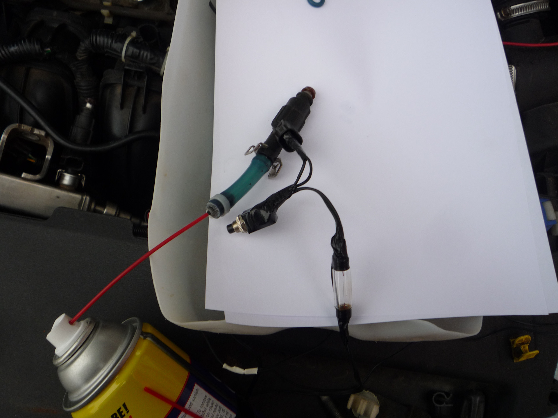

Кто не в курсе процедура чистки занимает без разборки 10 минут.

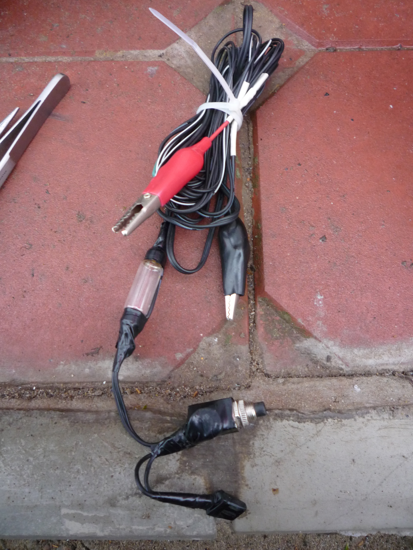

Для этого у меня вот такой очень сложный прибор это карбоклинер, изолента и трубка с мото-бензо-шлангом., и провод с крокодилами и разьемом от компа с кнопой в разрыв и в + впаяна лампа салона (искючает пиковые токи ) что бы соленоид форсунки не сжечь, выглядит это так:
и так обо всем и по порядку. снимаем и подсоединяем (сняв колечко с форсы) и на белый листик дуем.

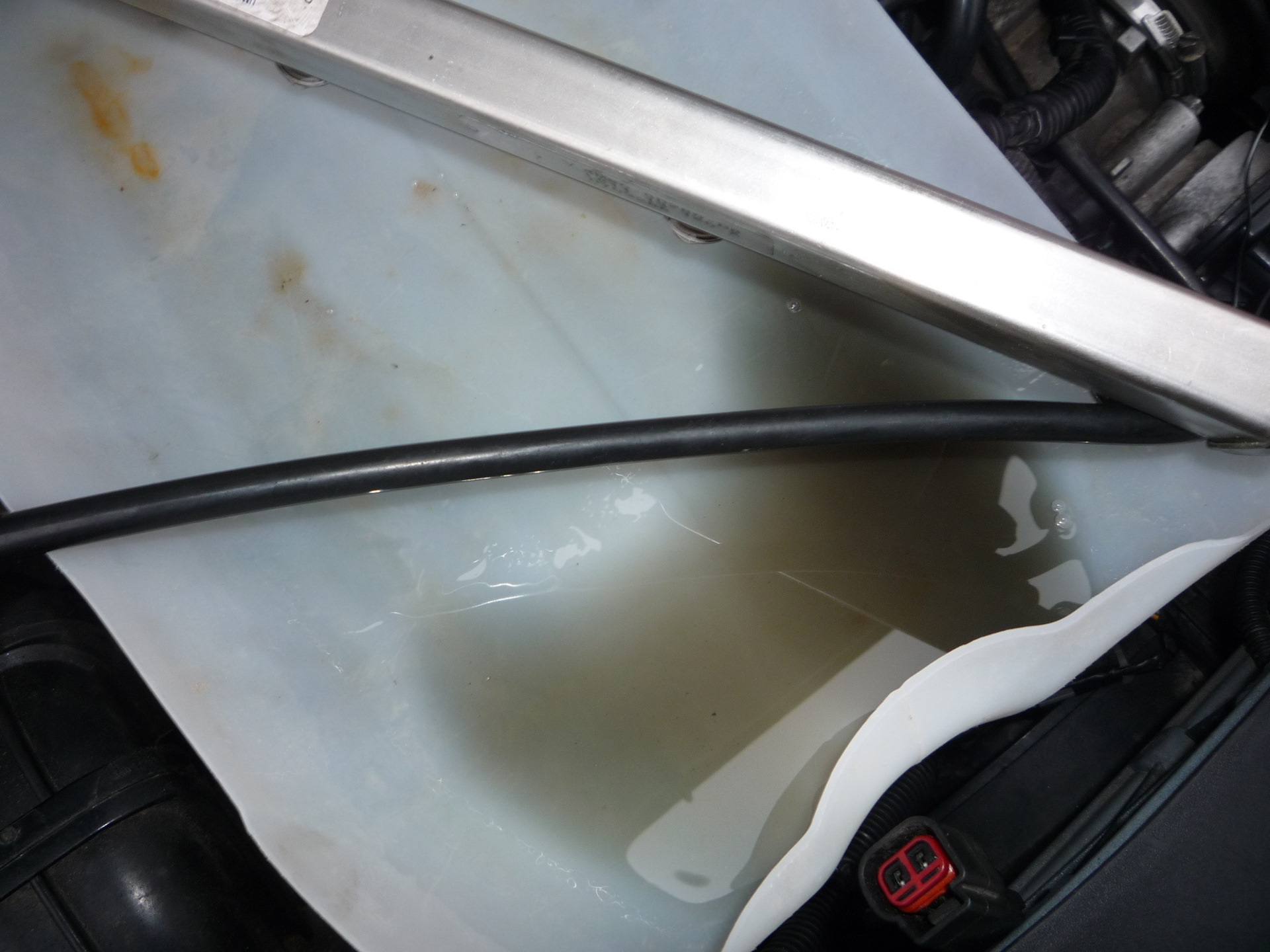

Далее охреневаем от увиденного.это из всех четырех которые реально были забиты. 2 ваще не дулись вначале.
Затем отключаем от насоса бензопровод и к нему цепляем помпу от омывателя газели(она шестеренчатая и давит мама не горюй) я ей модели заправлял топливо в бак. и промываем его выдувая все через рампу.в чистый поддон из белой канистры.

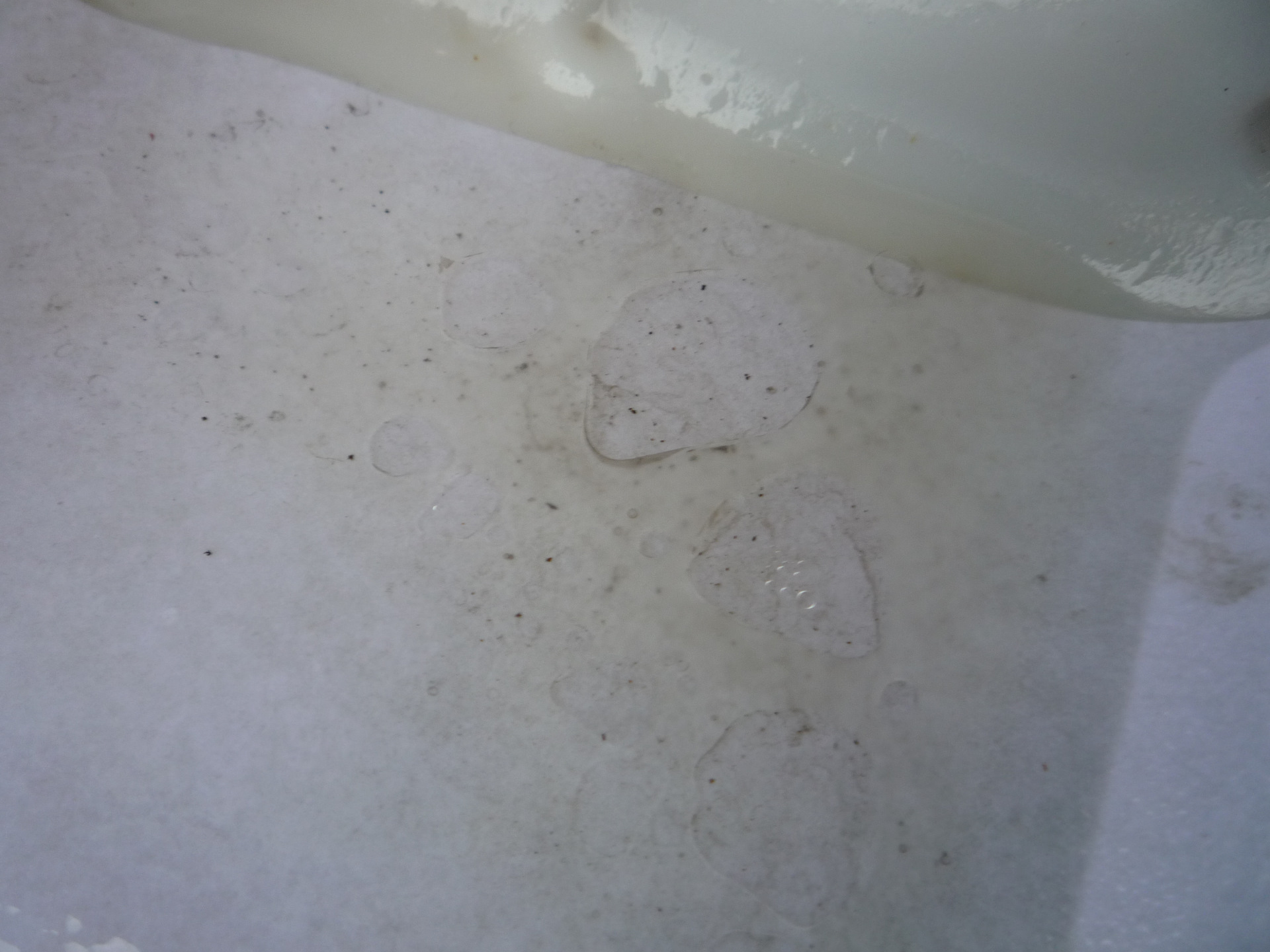

Дальше хуже …снега не было но за окном -1 градус.и все что было в топливе начало кристализоваться на глазах.

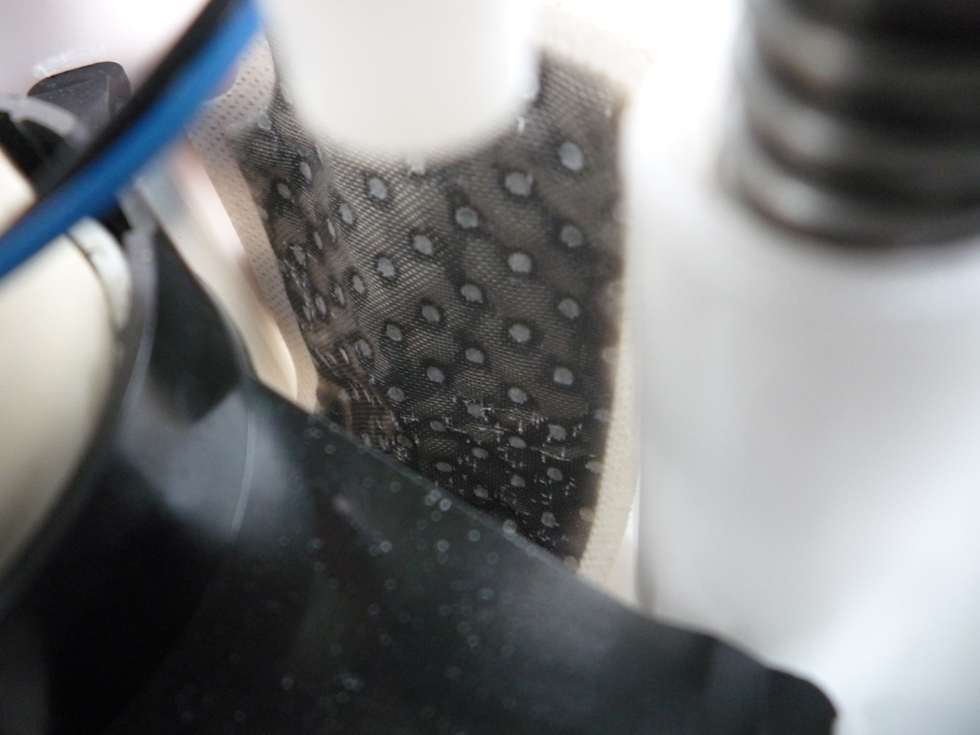

Решил покурить и начал крутить в руках сборку новую КРАУФа .и увидел кристаллы на фильтре.явно от воды, фильтрик внутри типа сентипона вставка., вот там и осталась водичка…, решил заснять это в репортаж…

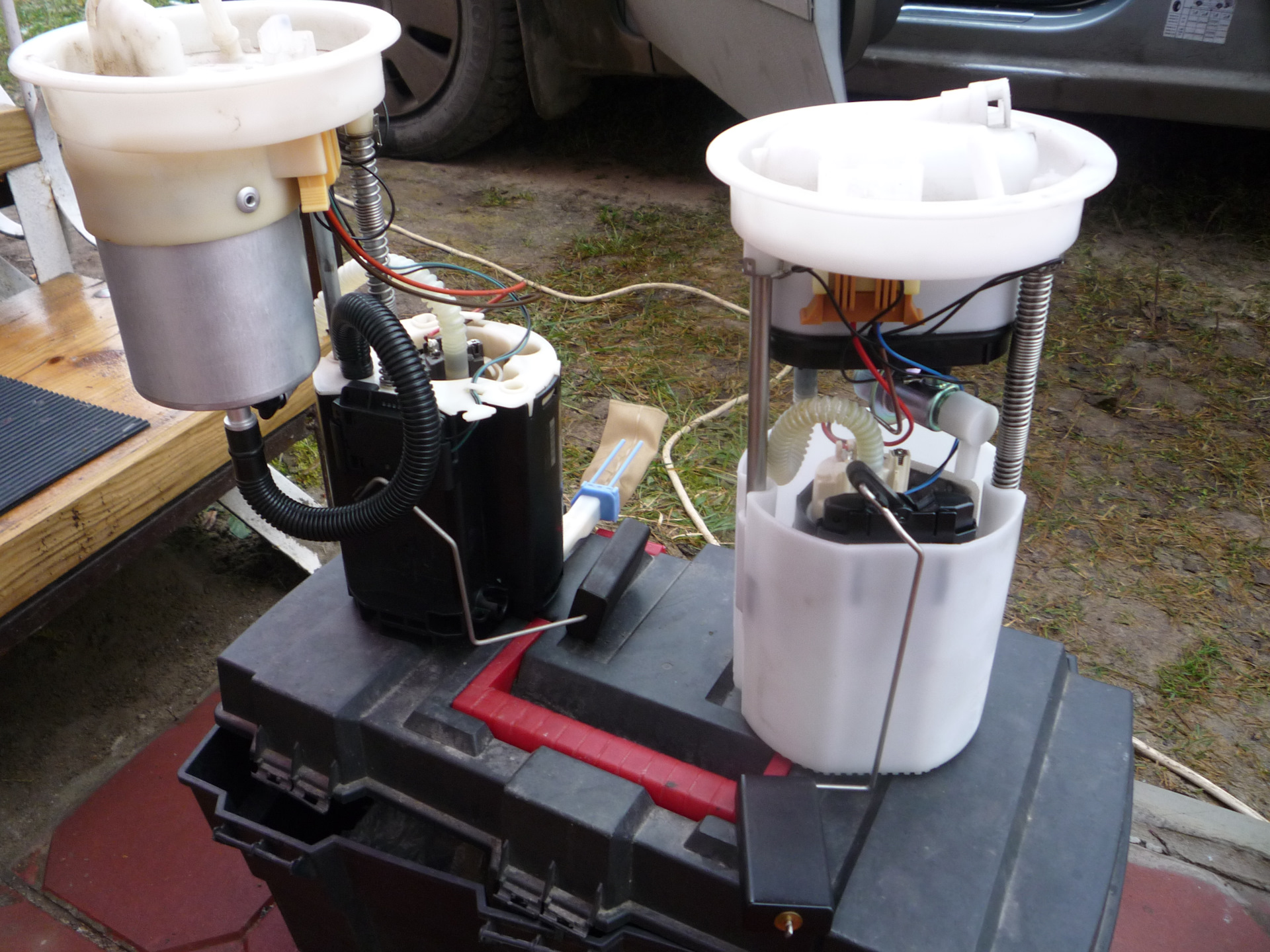

Короче суть такая, у родной сборки 3 ступени фильтрации, а на этой 2 .
-у родной чулок на улице, а на этой засос из под днища.+в ведре фильтрик и на выходе бумажный вмонтирован в корпусе.
Поставил я назад свою модернизированную с фильтром от Ауди А 4 На фото слева), кстати насоса не слышно а он есть))) раза в 4 тише поет чем КРАУФ .(двигатель насоса от ГАЗЕЛи 2литра)

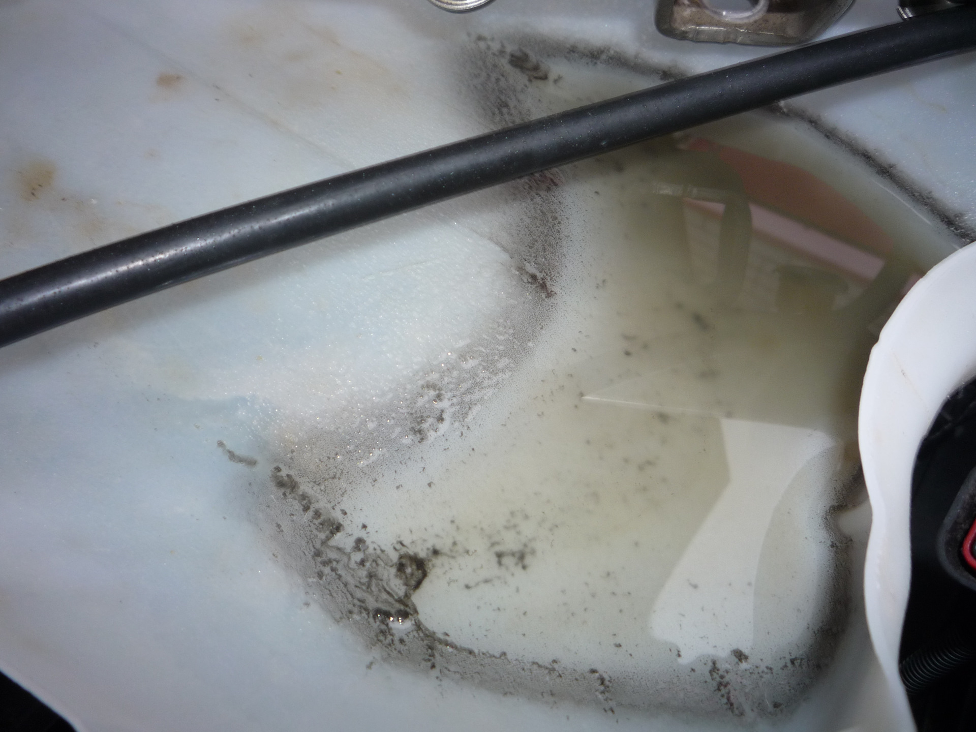

а новый КРАУФ которому год, буду наверно лапотамию делать .потому как сливая бензин с него течет угольное говно…
Вывод мой однозначный:
Вчера ехал к маркету(магазину) по грунтовке через дворы с ухабами и ямами — насос хватанул воду в баке с угольной грязью и прорвал бумажный фильтр напором топлива -все это гоуно есесно из фильтра пошло в форсунки.потому как после остановки я его уже не смог запустить .
Кто не знает вода на бумажных фильтрах создает стену не пропускающую бензин как пленка .видимо сие у меня и случилось, вскрывать придется колбу фильтра, но я уверен там прорыв элемента… и к бабке не ходи.

Это из бака дрянь поднялась — твоя прошлогодняя непромывка бака при замене насоса привет передала.
Так что мой бак или же все повторится…
Толь, так ты пострадал из-за лени год назад бак промыть или бензобяку залил?
залил какашко.причем тут лень.бак и сейчас чистый патамушта все в рампу улетело.нет ничего в баке уже с фонариком смотрел.
Толь, ну, раз "бак и сейчас чистый", то будь готов процедуру повторить и вопрос только времени когда…
Промывай бак! Не ленись!
да чистый он я выкачал весь бенз.когда прогонял его через рампу помпой.потом ездил на новую заправку на машине сестры -по отзывам супер бенз там, хотя она тоже в нашем колхозе.но бензин там зачотный …

Да нет смысла бак мыть. Всю гадость насос в колбу засасывает. Летом сам, зря, снимал бак после 200к пробега — увидел там идеальную чистоту, а сор весь в колбе был.
Смысл есть. Топливо хранят, перевозят и переливают не в идеальных условиях. Вся "углевидная" тяжелая хрень оседает, а легкая слизеподобнач липнет к бокам и (!) к верху. Потом при заправке нынче модными типо супер 95 или просто 95 (при определенных условиях) вся эта бяка поднимается и тащится засерать. Поэтому и существует общее правило на основе опыта: меняешь насос — мой бак. Это как меняешь трусы — мой и сруль =))
