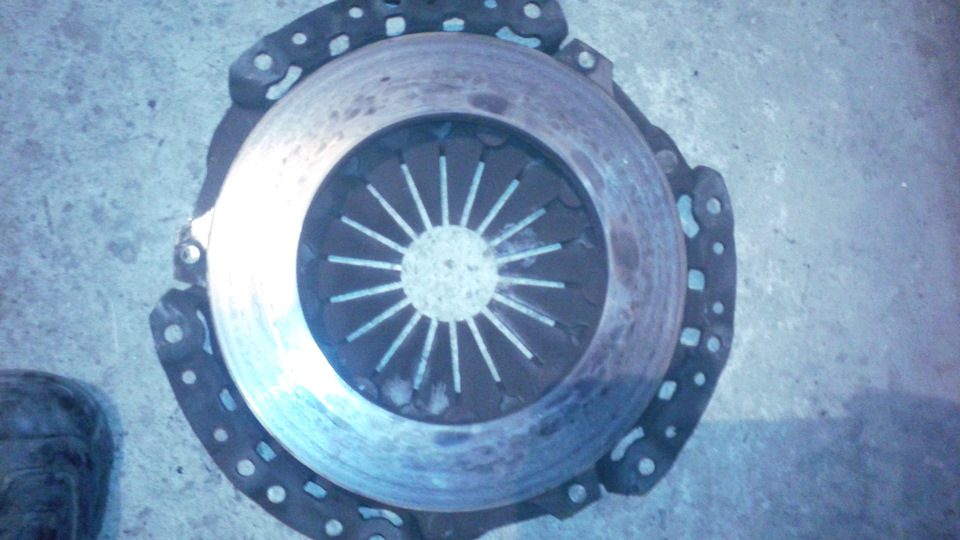

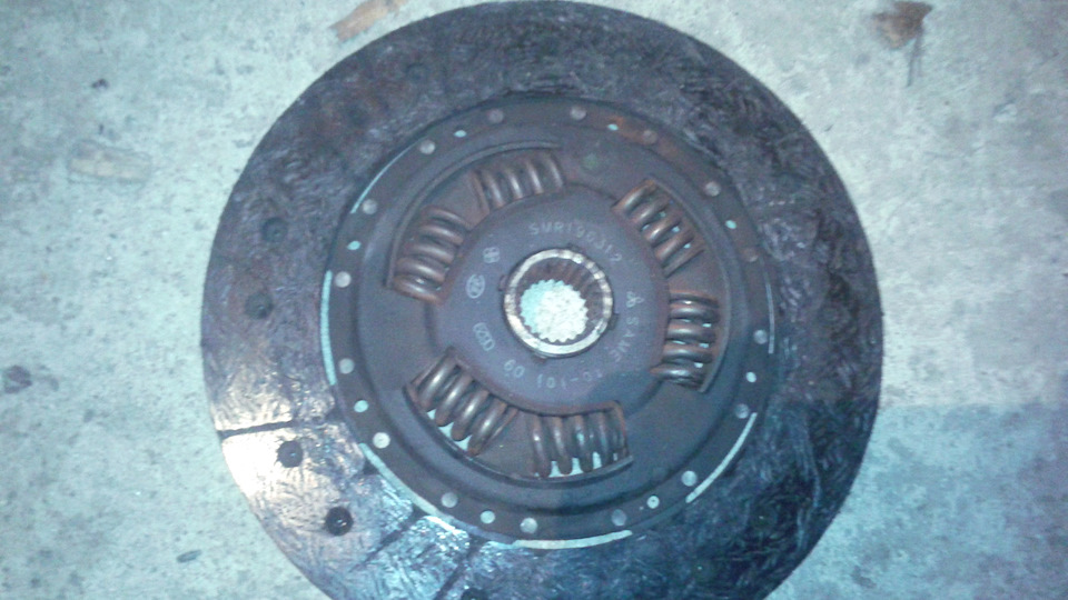

Заменил сцепление, так как перестали включаться скорости. Работа заняла 10 часов. Сцепление поставил Exedy(мягче чем родное). Родное сцепление чесно от служило 122800.

А до окончательный смерти какие симптомы были? У меня 100000 пробега думаю тоже надо менять, 2я плохо включается и остальные не так легко, в — 20 пока не прогреется так вообще как на кразе…
Окончательной смерти не было, заранее продуманная замена. Когда стали плохо включаться скоростя, подкрутил шток на педали, после проехал 2000км, затем ещё подкрутил(но уже до конца штока, дальше крутить некуда), и проехал ещё 1500км.
P.S.Но это на ховере, как у вас будет на вашей машине, я не знаю.

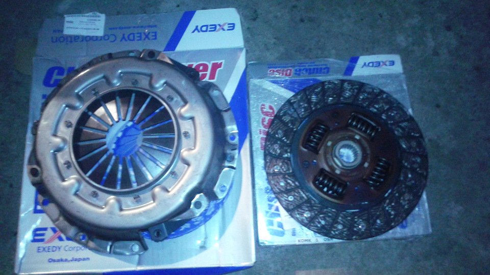

Поздравления, интересно как эксайд покажет себя, если можно номера деталей.
Японская Сцепление EXEDY (Aналог)
a) Exedy MBC 515 Корзина сцепления
b) Exedy MBD 013U Диск сцепления
c) NTN FCR55-1-4/2E Подшипник выжимной
d) SWAG 20 92 1298 Подшипник первичного вала
