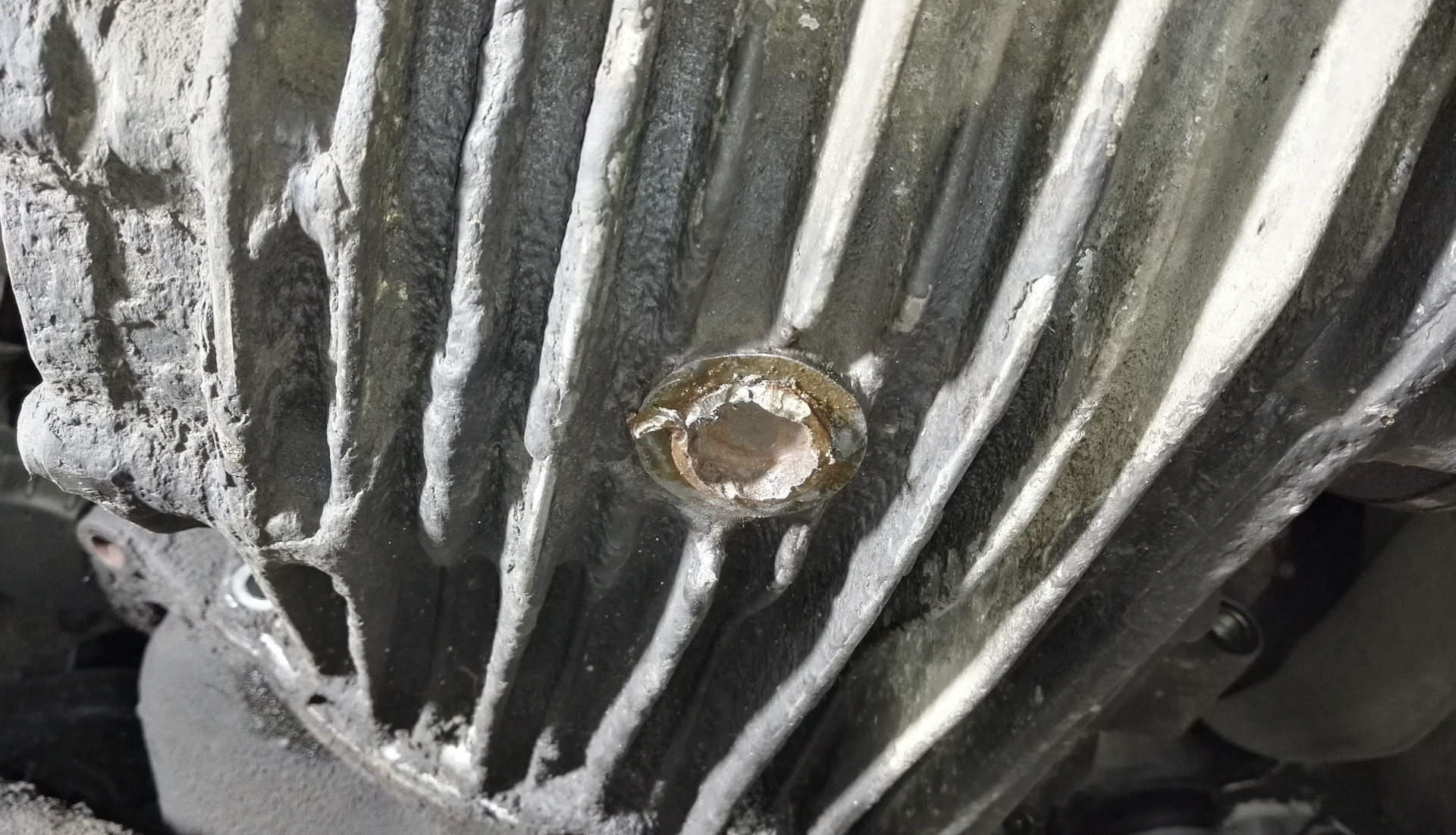

С момента покупки не откручивалась сливная пробка. Все мы понимаем, что в коробке масло и заржаветь якобы не должно. Но…

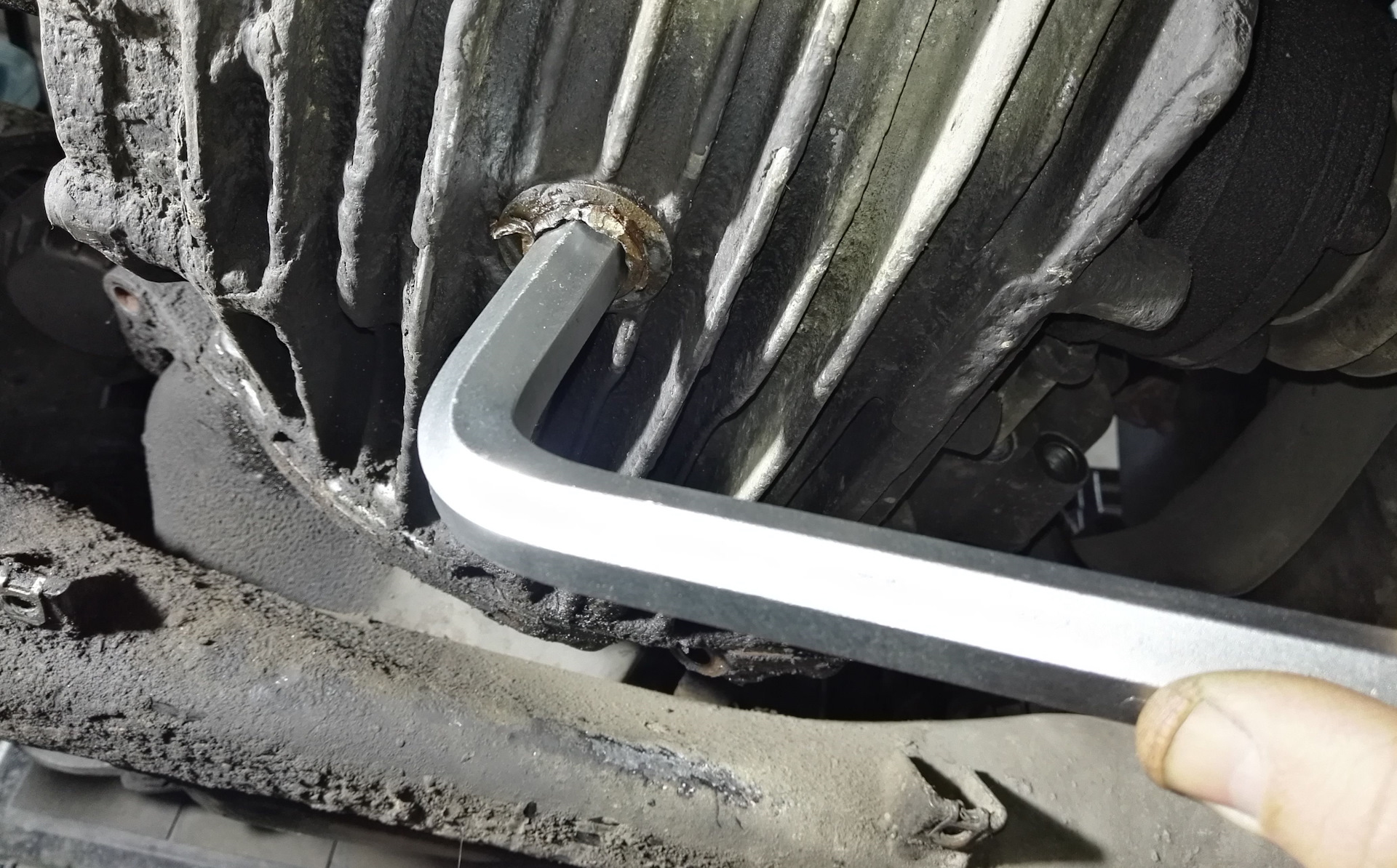

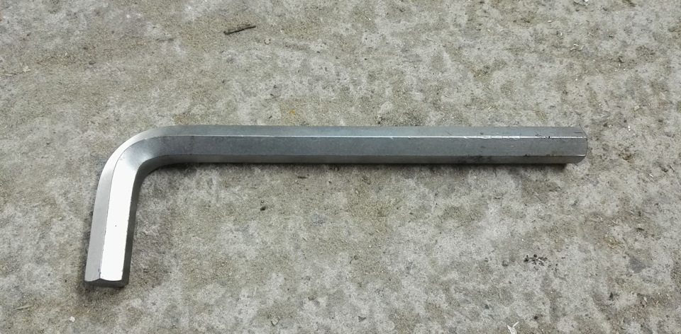

Для разборок с пробкой был прикуплен сей девайс на 17мм. И сколько бы я не пыхтел с ним в яме у меня не получалось открутить эту пробку. ВД-40 ничем не помогла.

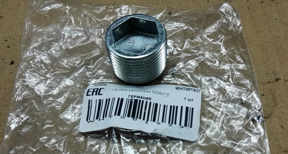

Для конкретных разборок была куплена новая пробка — один в один.

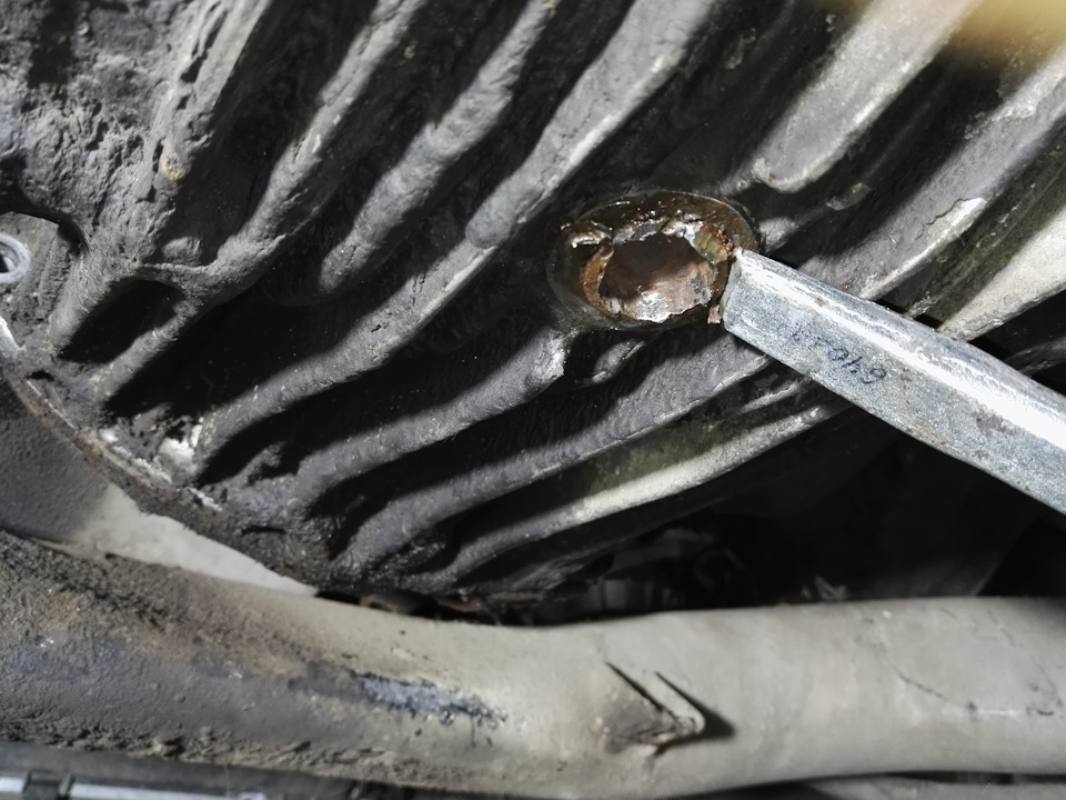

Это уже результат нецензурных выражений и действия зубила с молотком в попытках сдвинуть пробку с места.
Тут уже до меня дошло, что надо бы обстучать вот таким макаром со всех сторон.
Вставил ключ и пробка поддалась… на радостях слил с коробки масло. Получилось почти три литра, грамм 300 до трех не хватило.
Новая пробка зашла как родная)))) Масло не стал вытирать — пусть по резьбе пробежится)))
Думаю это оригинальный, простой и быстрый способ открутить старую пробку.

иногда даже такой способ не помогает, я в прошлом году приваривал к пробке шестигранник и только тогда открутил, а когда открутил понял почему именно так — пробка конусная там ОЧЕНЬ маленький конус, но он есть и вот из за этого пробка сидела очень плотно
