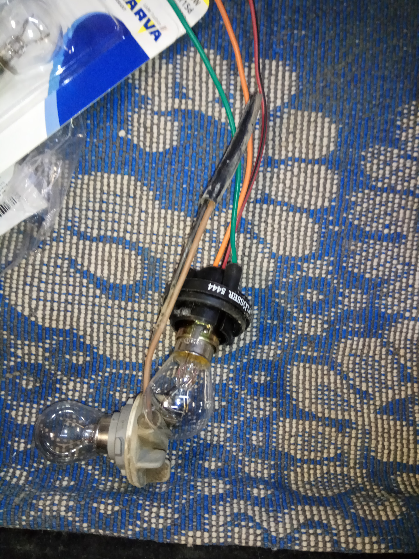

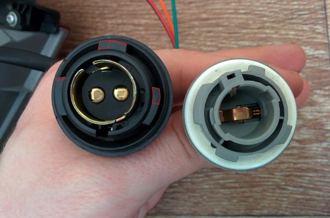

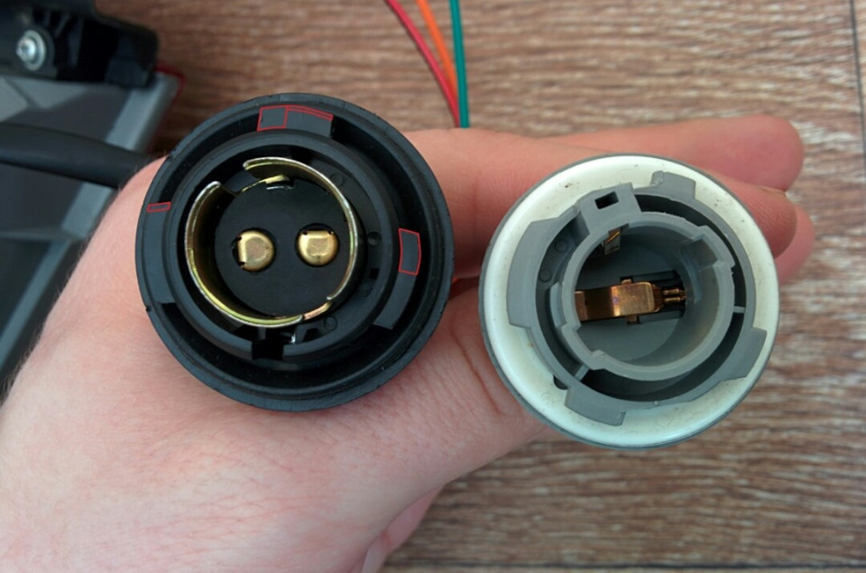

Насмотрелся записей как делают двойные задние габариты на акцентах, да и увидел как смотрится в живую. В общем, захотелось замутить также — в первую очередь плюс к безопасности, ведь их гораздо лучше будет видно издалека, ну и второе просто симпатично и необычно. Стоп-сигнал остаются на прежнем месте, если переделывать их в секцию задних туманок это минус в карму, ибо отражатель у них узконаправленный, и очень ярко светит ровно назад.

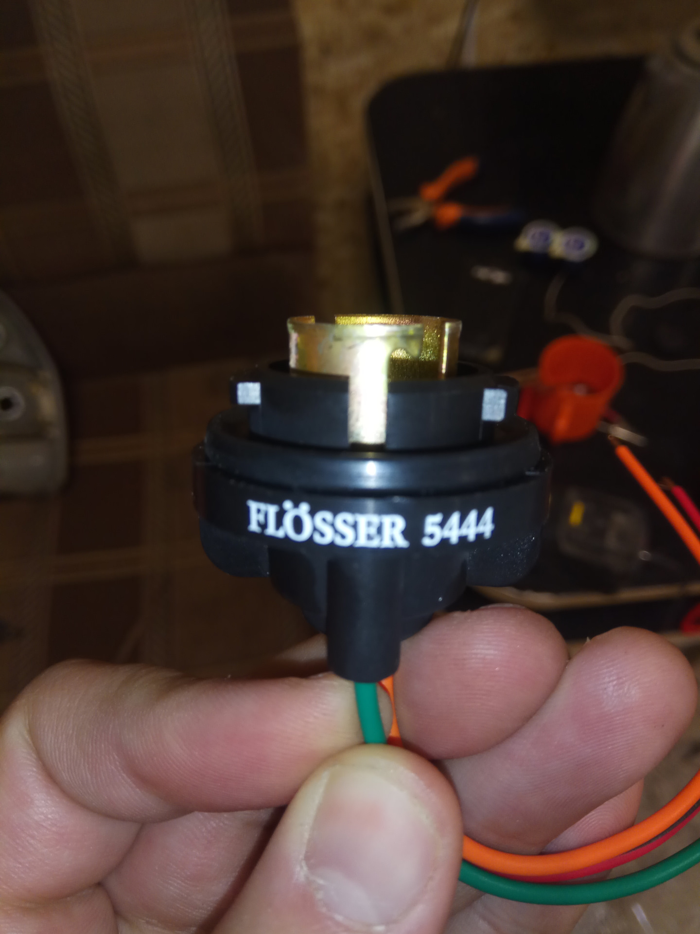

Сделать это решено было сменой патрона с одноконтактной лампой ЗПТФ на двухконтактный фирмы FLOSSER (его парт 5444).
Плюс докупаем 2 лампочки P21/4W с цоколем BAZ15D (ножки расположены со смещением в 30 градусов от оси, на разной высоте).

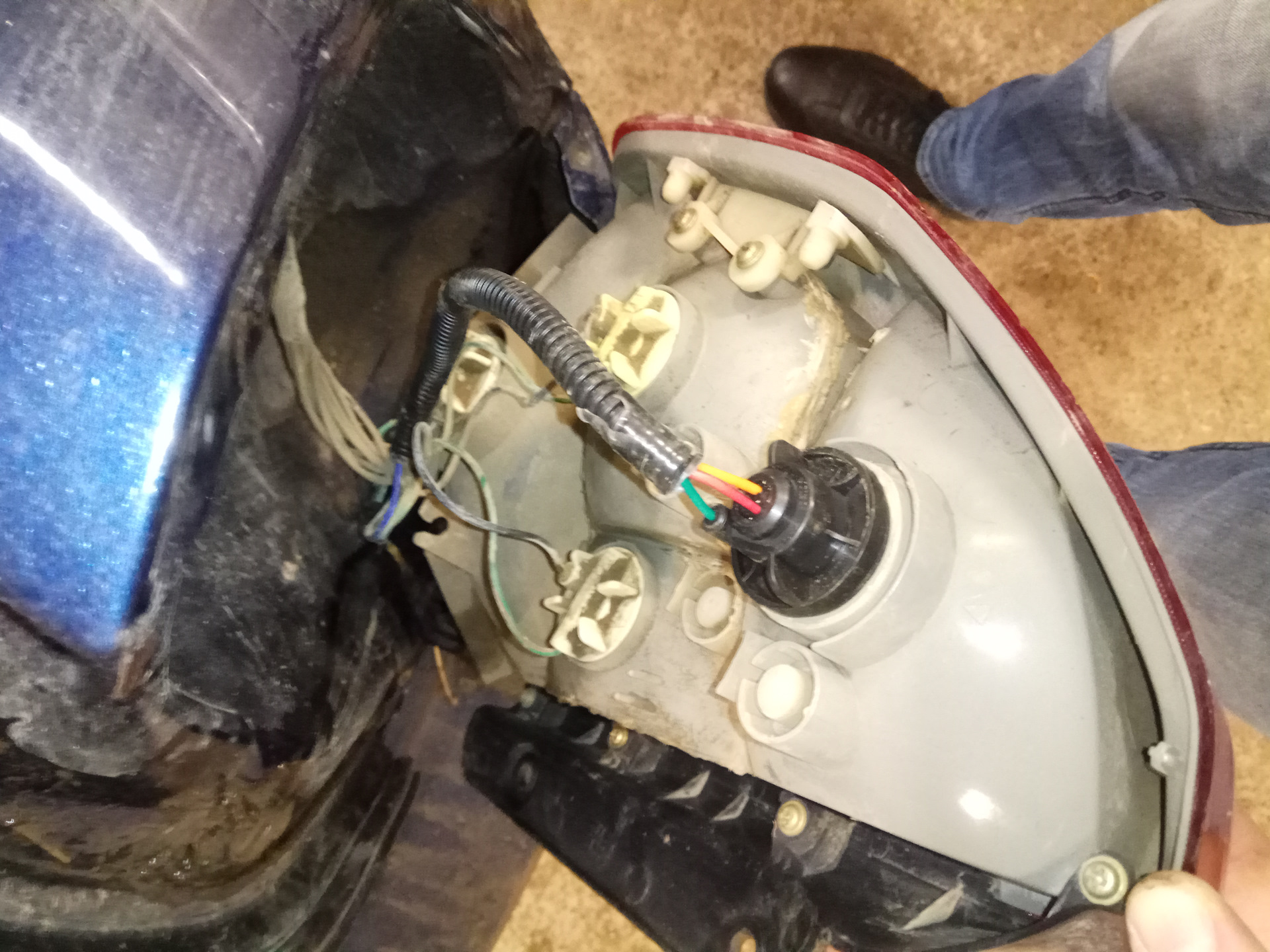

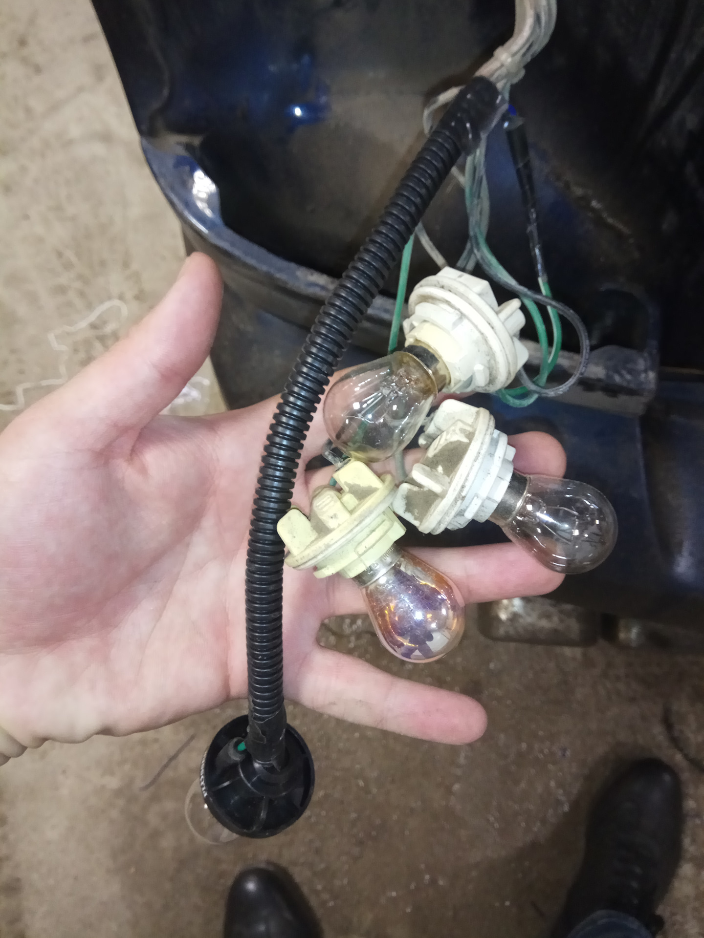

При установке патрона в наш фонарь нужны небольшие доработки в виде подрезания ножек, но это сделать очень просто, главное не переборщить. Все 3 ножки нужно уменьшить по ширине и один по высоте. Далее отрезаем за ненужностью родной патрон ЗПТФ, соединяем новый и врезаемся в провод габаритов — тут пришлось нарастить провод, и методом тыка соединить провода. Итак, на патроне FLOSSER зелёный провод — масса, оранжевый — плюс на яркую нить 21Вт, красный с чёрной полосой — плюс на тусклую нить 5Вт. На штатном цоколе ЗПТФ — черный провод — масса, коричневый провод — на плюс. Провод на габариты — зелёный с белой полосой.

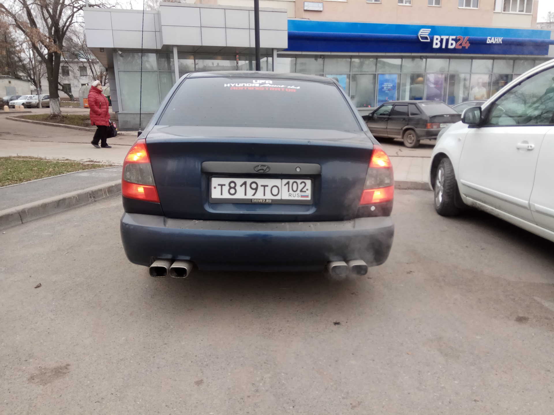

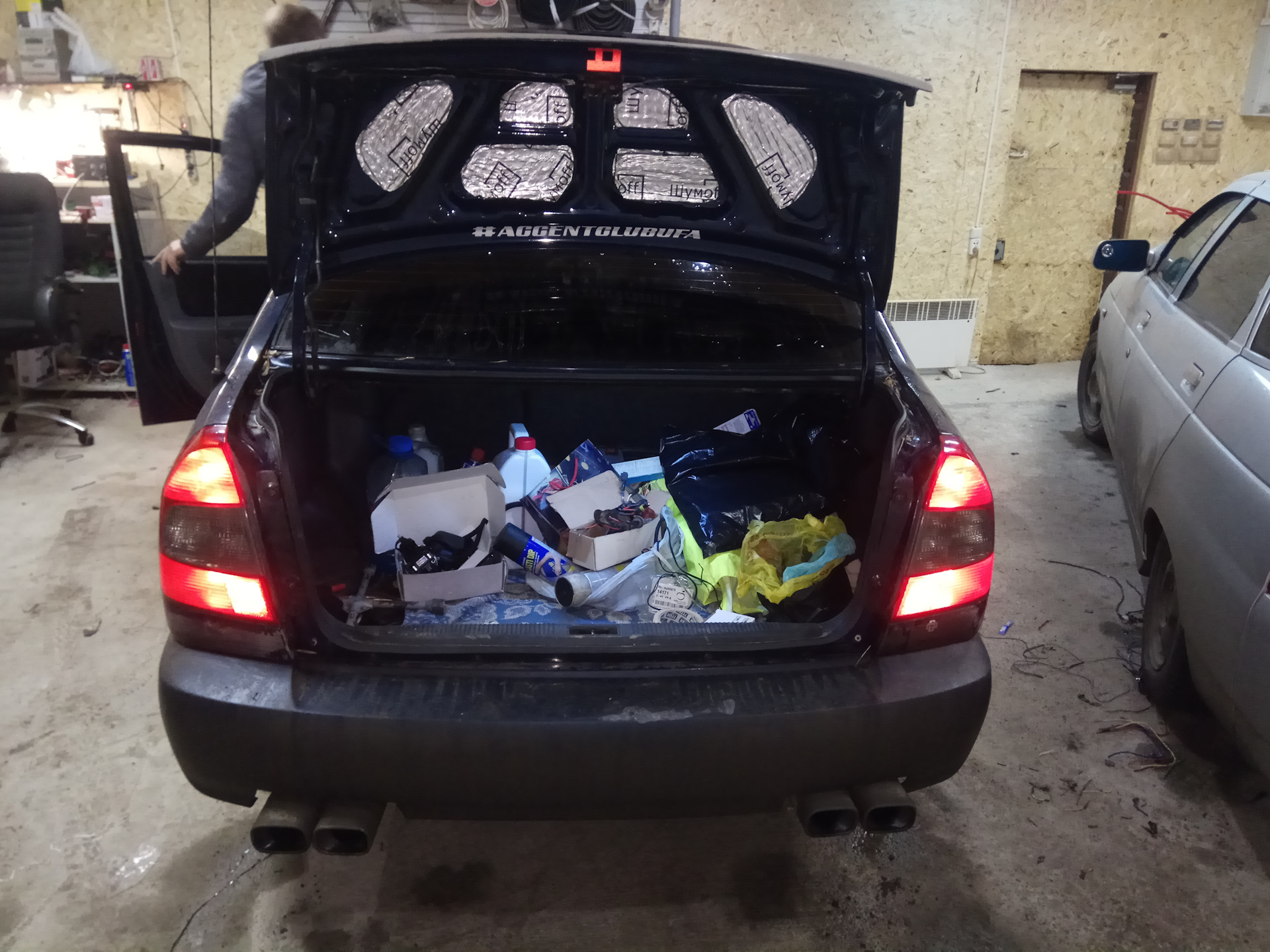

Ну и готовый результат, мне очень нравится!)
Спасибо за внимание и Удачи!
