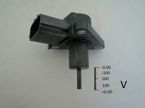

Приехал я к 9 утра. Первым делом сделали диагностику, из которой было ясно, что неисправен датчик, отвечающий за положение геометрии турбины — напряжение на датчике скакало.

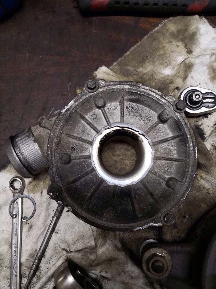

Далее проверили саму геометрию и как результат — заклинивание самой геометрии по причине загрязнения сажей.

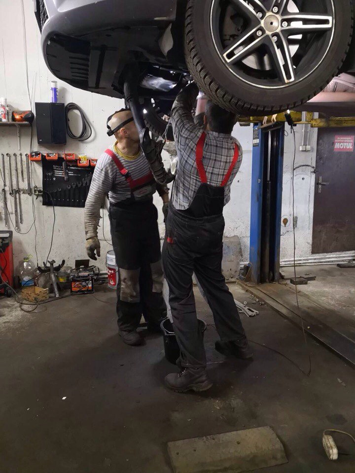

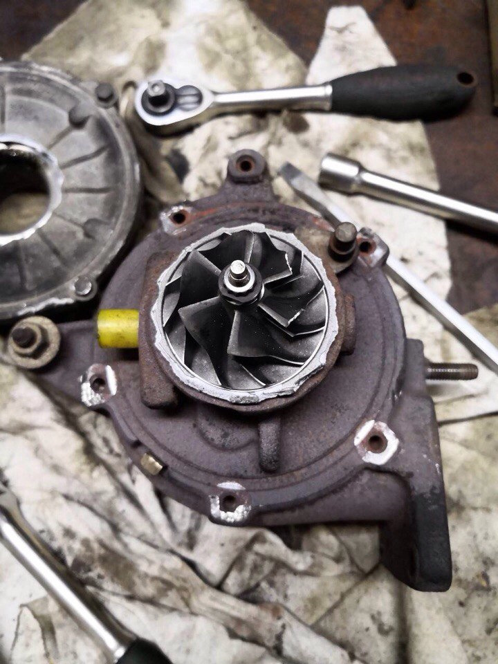

Сняли турбину чтобы почистить её изнутри. Чтобы почистить турбину её нужно было располовинить, но тут нас поджидала проблемка) Внутри всё настолько закисло, что не получалось её разобрать. Стали отбивать кувалдой, но всё пошло не по плану)) В результате турбина располовинилась но не так как надо)) В результате — турба под замену. На их практике такой случай у них впервые. Как только не пытались её разобрать, но всё сцепилось намертво.
К счастью у ребят был вариант где достать другую турбу. Четырёх часовая поездка в область и обратно, и вот мы в сервисе, уже с новой турбинкой с небольшим пробегом)) Новую турбу разобрали и зачистили чтобы максимально продлить срок её жизни.

Подскажите пожалуйста. У вас в отчете на картинке с подписью "Виновник", так где датчик показан, есть еще шкала. Вы не могли бы дать ссылку на источник картинки или подписать промежуточные значения? Мне форскан сообщает значения в стиле 280В, вот я и не соображу, что это значит

Подскажите, как именно определили, что глючит датчик положения геометрии турбины? У меня вылезает ошибка Р2263, смотрел показания с этого датчика через FORScan, вроде работает, при росте оборотов показания начинают скакать.
На сколько помню у меня даже в режиме покоя просто при включенном зажигании уже показания скакали
А-а, ясно. Я только на заведённом двигателе смотрел, попробую и на заглушенном. Спасибо за информацию!
