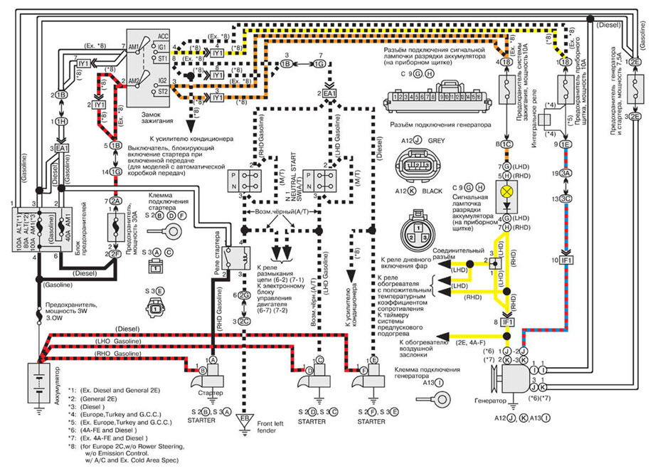

Схема системы зажигания

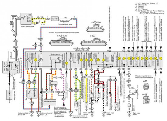

Схема системы управления двигателем

Схема заряда АКБ и запуска двигателя

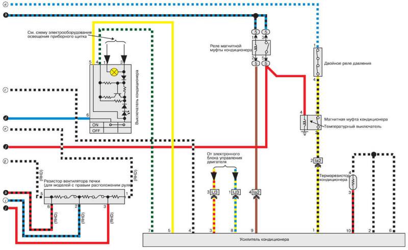

Вентиляторы систем охлаждения и кондиционирования
Схема щитка приборов

Поставил себе приборку с тахометром кинул провод IG- из подкапотного пространства (диагностический разъем) в салон подключил к приборке все заработало. Немного бесит колхозный провод идущий из разъема. Где-то под панелью точно должен быть этот провод кто знает подскажите к какой фишке он идёт на схемах не могу найти его. Тойота спринтер 100
