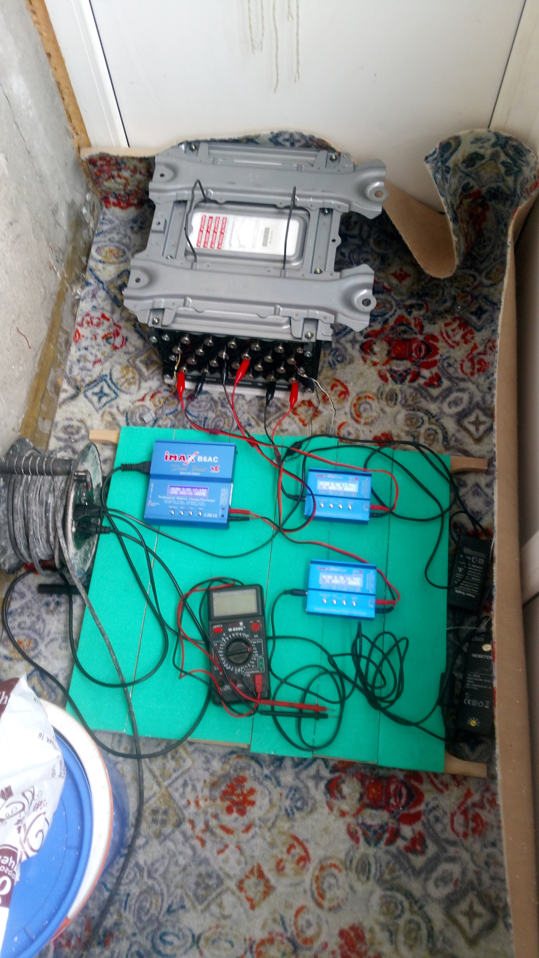

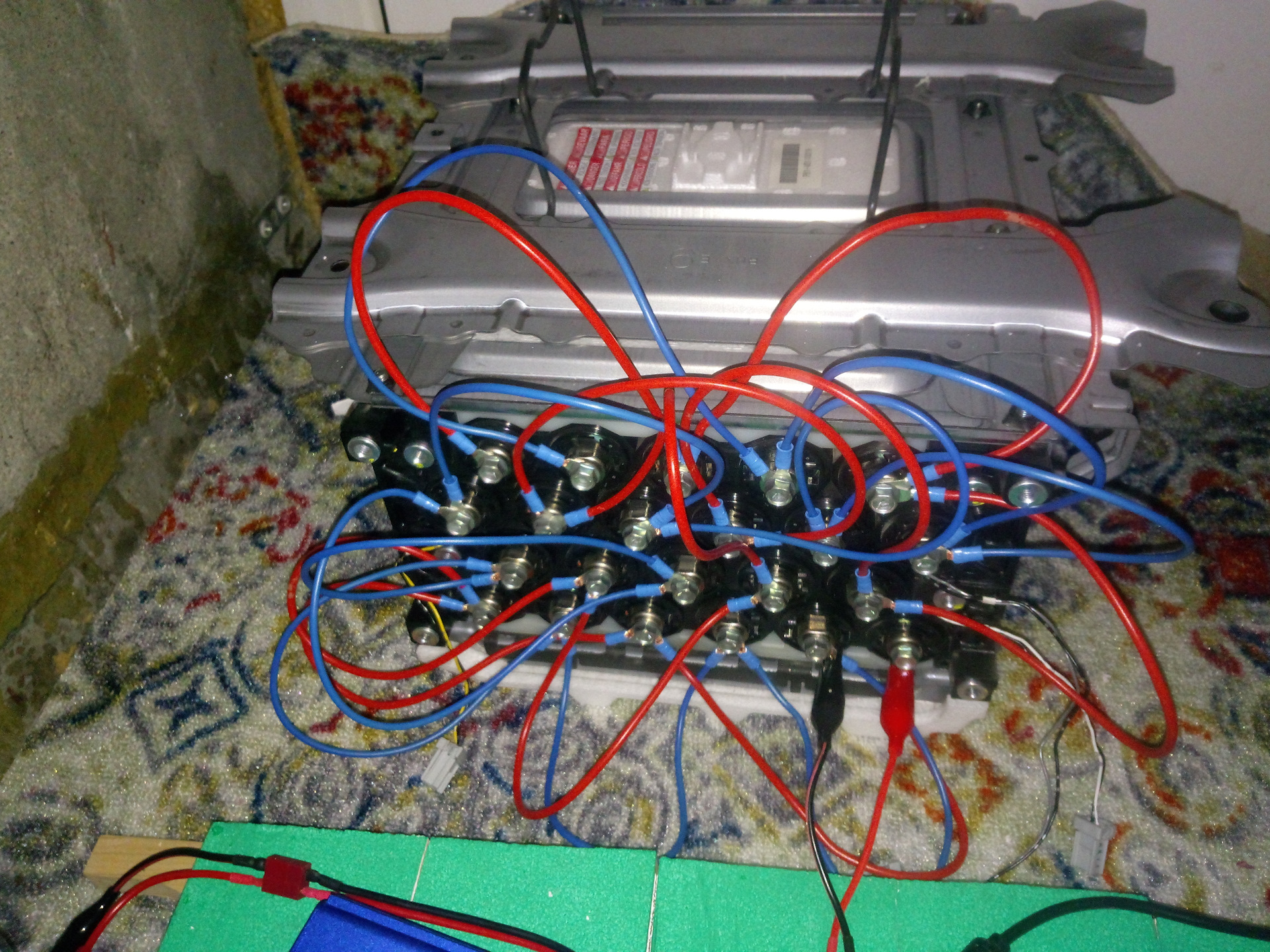

Каталась машинка с прошлого года. с полным набором
P0A7F+P1507 . и с первыми холодами она и приехала.
С вот такой красотой.
увы. оборудование еще ко мне не приехало. поэтому пришлось оживлять тем что было. ибо очень очень надо ездить…
неделька аймакса и машина снова в строю… боюсь только не на долго. но все же пока будет ездить)

Потому что нормальное оборудование ещё не приехало. И imax это тоже для новичка. Но нет же. Что сказали. Тем и делаем. А по поводу твоей фермы. Не удивлен что отзывы о тебе поганые.))

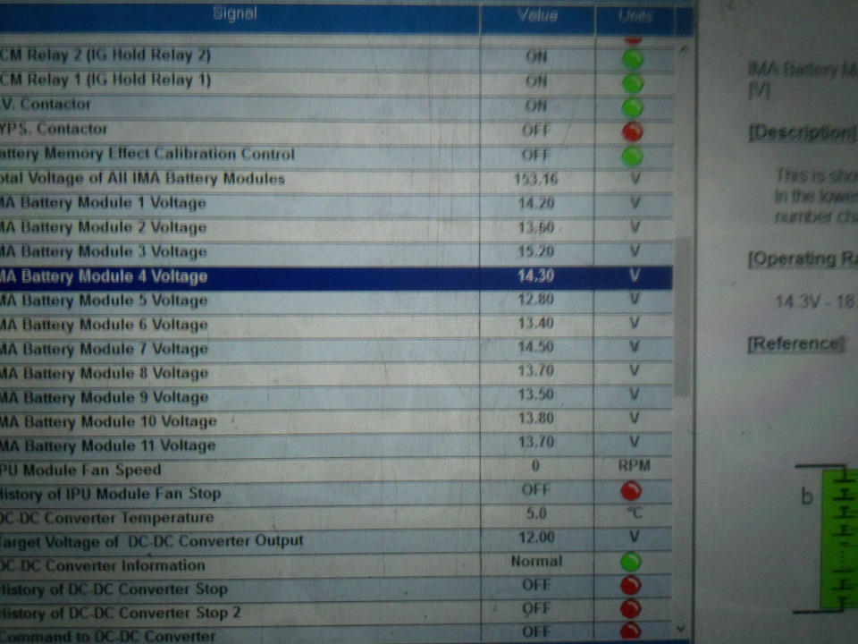

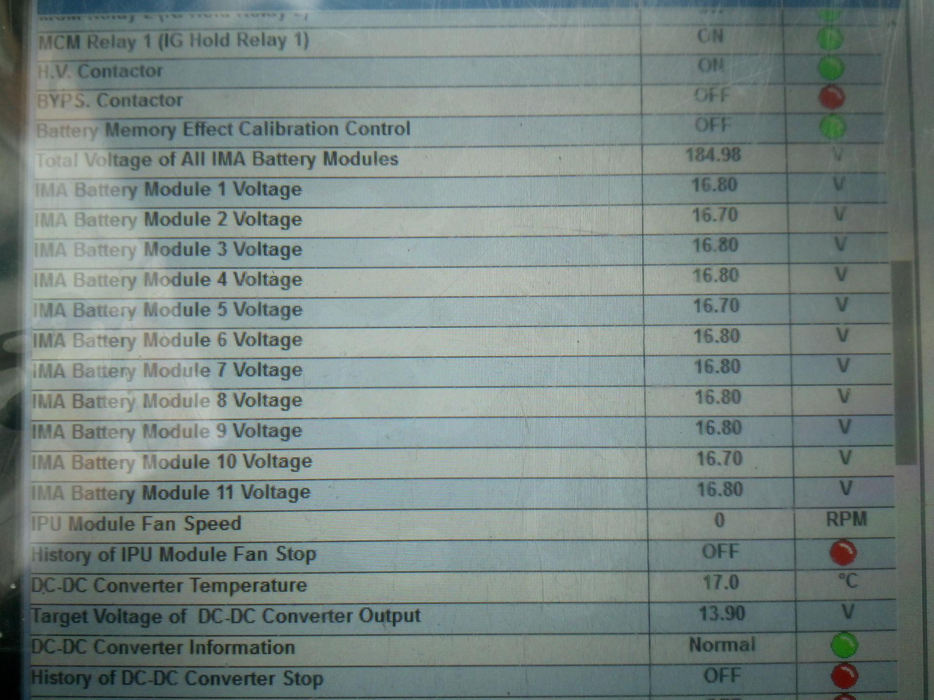

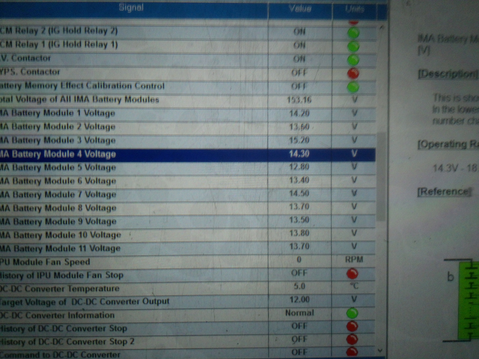

Привет, нифига разброс по бамбукам, на 1м фото, а что было то ?
Просадка. Потом стояла долго. И вот такая картина
ну да простой они не любят
Сколько стояла?
Да хрен её знает. Не долго
