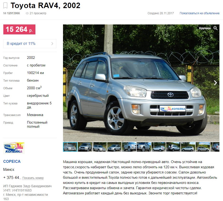

И вот первый вариант:
По фоткам — машина в идеале, по заявлениям продавца (автохаус) — вся в родной краске, предложили приехать со своим прибором и убедиться в этом.
Заявленный пробег — 190 000 км, просят 7500
