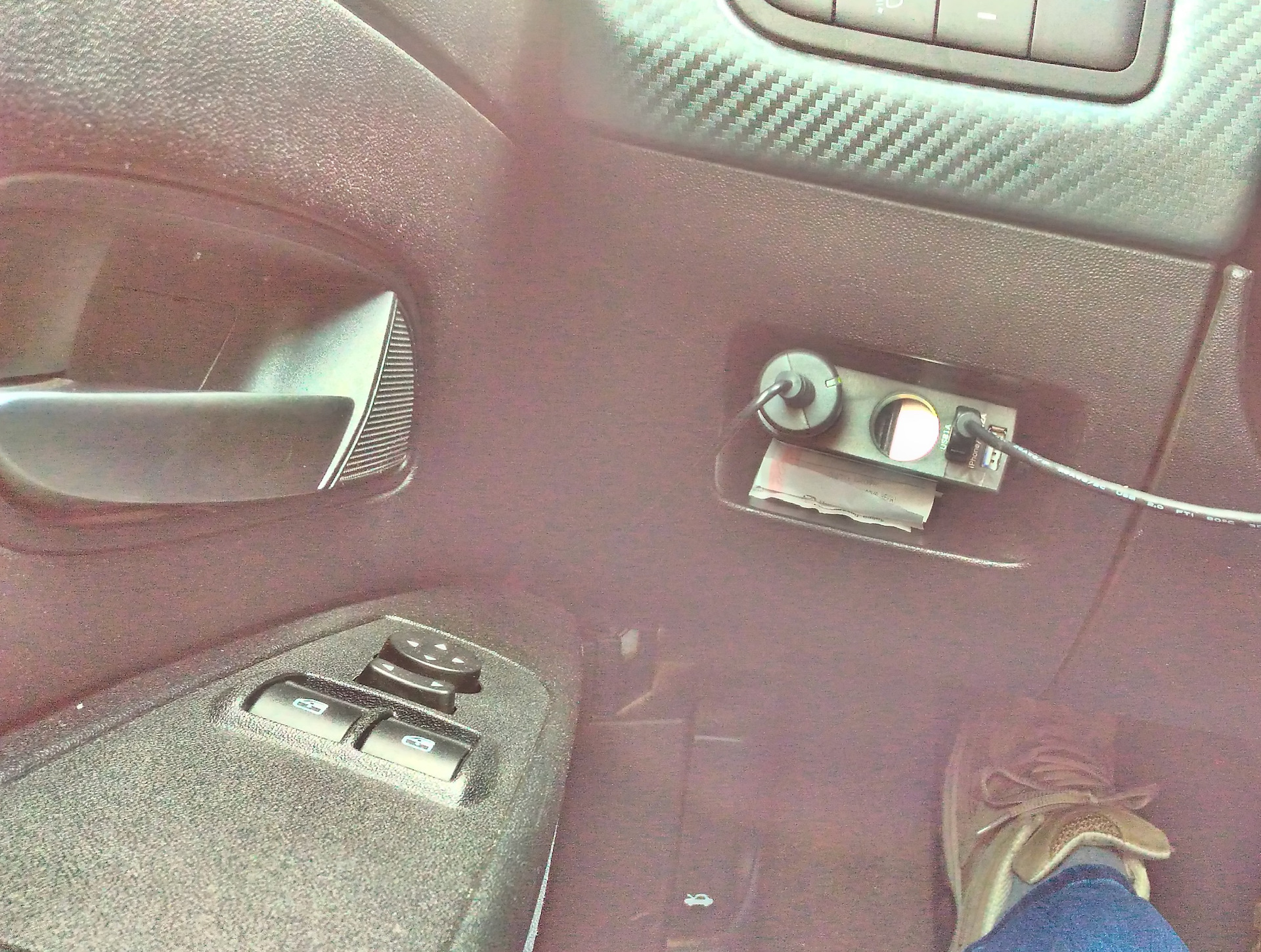

Что бы не задействовать для питания камеры и зарядки телефонов штатный прикуриватель, решила установить разветвитель. Пришлось поискать. Искала разветвитель с USB в возможностью заряжать мощные планшеты и смартфоны, что бы розеток было минимум 2, не большого размера и обязательно с проводами, что бы не пришлось втыкать его в штатный прикуриватель. На рынках и в магазинах полно разных разветвителей со встроенными разъемами USB, но чаще всего данные изделия произведены в КНР и возможность зарядки мощных планшетов у них отсутствует. (То что на них написано — еще не значит, что мощный смартфон или планшет с включенным трафиком интернета и навигацией будет реально заряжаться, а не меееедлеенно умирать). В итоге нашла подходящую по размерам и параметрам модель Kashimura KX-177. Не самая дешевая. Обошелся в 900 р, но с зарядкой справляется на отлично!
Установить решила в нишу, которая находится в слева от руля, в накладке, закрывающей блок предохранителей. Установку произвела на двусторонний скотч. В нише просверлила отверстие и вывела провода от разветвителя. Питание взяла с проводов штатного прикуривателя. Их можно найти в жгуте проводов, который прячется за облицовкой центральной консоли в ногах водителя. Что бы разветвитель можно было снимать вместе с накладкой, на провода от разветвителя к подведенным проводам питания от прикуривателя установила разъемы. Так как в разветвитель планируется подключать только потребители малой мощности, то решила, что для него нужно сделать доп защиту то дурака — повесив на провод колодку с дополнительным предохранителем, но меньшего номинала, чем штатный. В конструкции самого разветвителя к сожалению встроенного предохранителя не оказалось. Он был в штекере, который подразумевалось подключать в штатный прикуриватель, но я его обрезала и заменила на скрытое подключение прямо к проводке. Для разветвителя предохранитель взяла 5А. Его номинала хватает что бы не спалить сам разветвитель, для зарядки телефонов и работы регистратора, но не для компрессора или пылесоса.

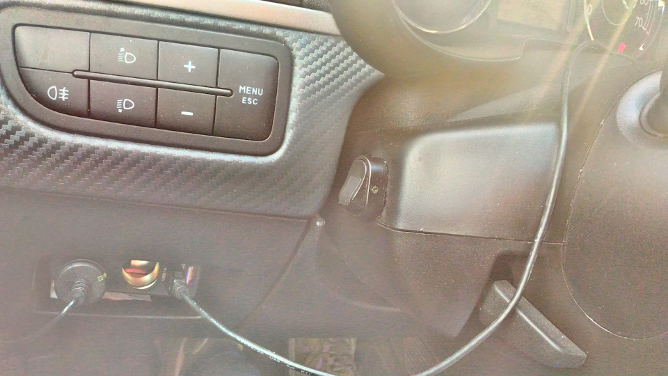

В туманки установила ксенон. Обычно беру Sho-Mi, но в этот раз не было, так же как и ламп 2700-3000K. Взяла в итоге MTF 4200 K. Комплект 2 блока и 2 лампы H3 как обычно с моей скидкой обошелся в 1500 р. Подключение через отдельную проводку с реле, кнопкой и предохранителем. Покупать весь блок штатных кнопок с кнопкой включения передних туманок не хотелось (дораха). Использовать штатную проводку не хотелось по двум причинам: по задумке хотелось сделать свет не завязанный на включение зажигания и в салон мне нужно все равно завести не штатный "+" на прямую с АКБ. Самое сложное для меня оказалось — провести провод. Не хотелось делать каких-либо лишних отверстий в резиновом кожухе, через который в салон идет жгут штатной электрики из под капота. Очень плотно провода проложены. "Пропихнуть" еще один провод — потратила почти сорок минут. Особенно не удобно было, когда я провод уже протягивала в салон — делать приходилось почти на ощупь, лежа головой на педалях. Кнопку установила слева, на верхней части облицовки рулевой колонки. В глаза не бросается и под рукой. Кнопка со встроенным диодом. При включении туманок — диод горит. Управление реле включения идет по "+". Для включения диода "-" провела отдельным проводком с кузова прямо из под болта крепления коробки с реле и предохранителями.
