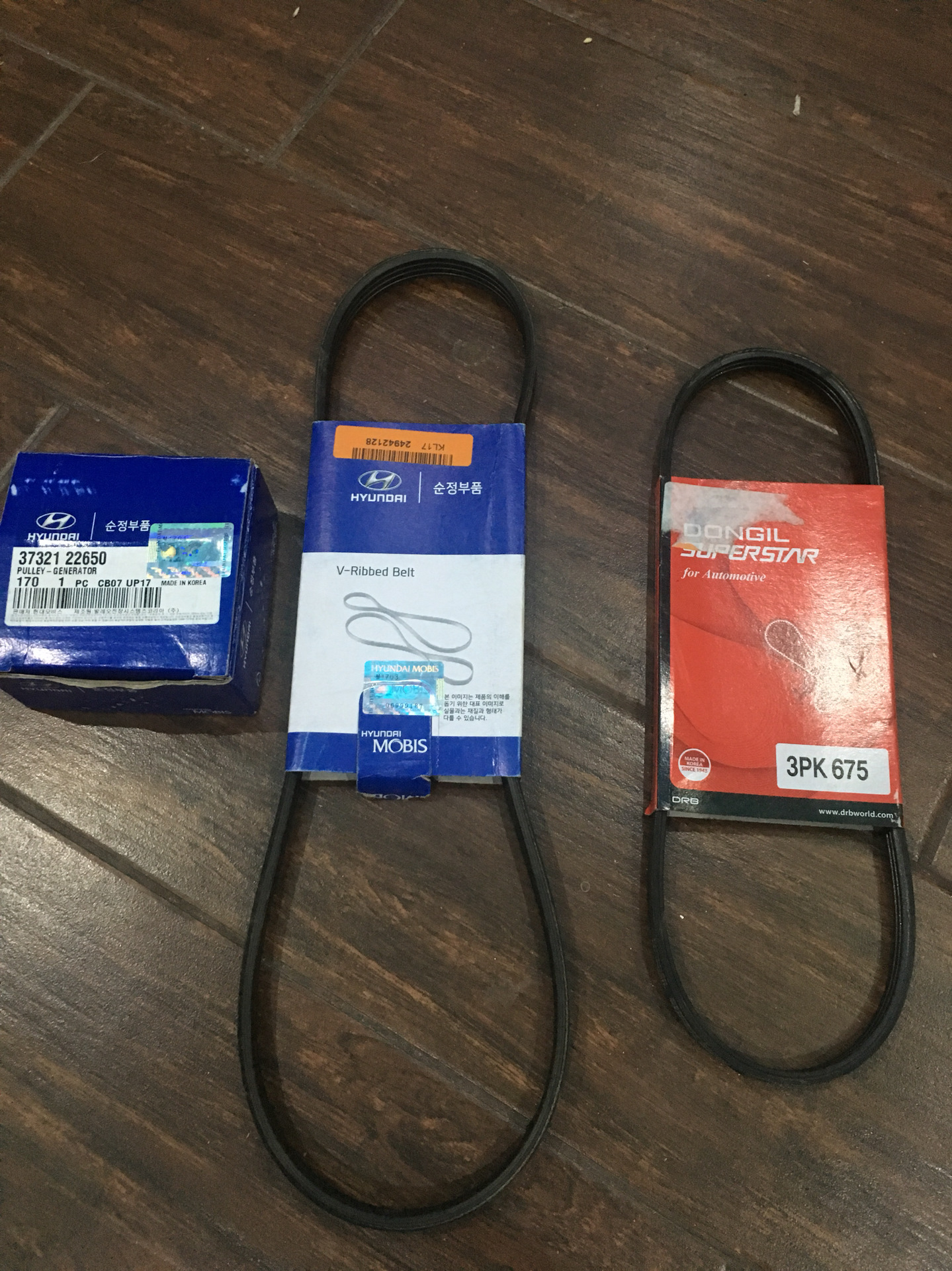

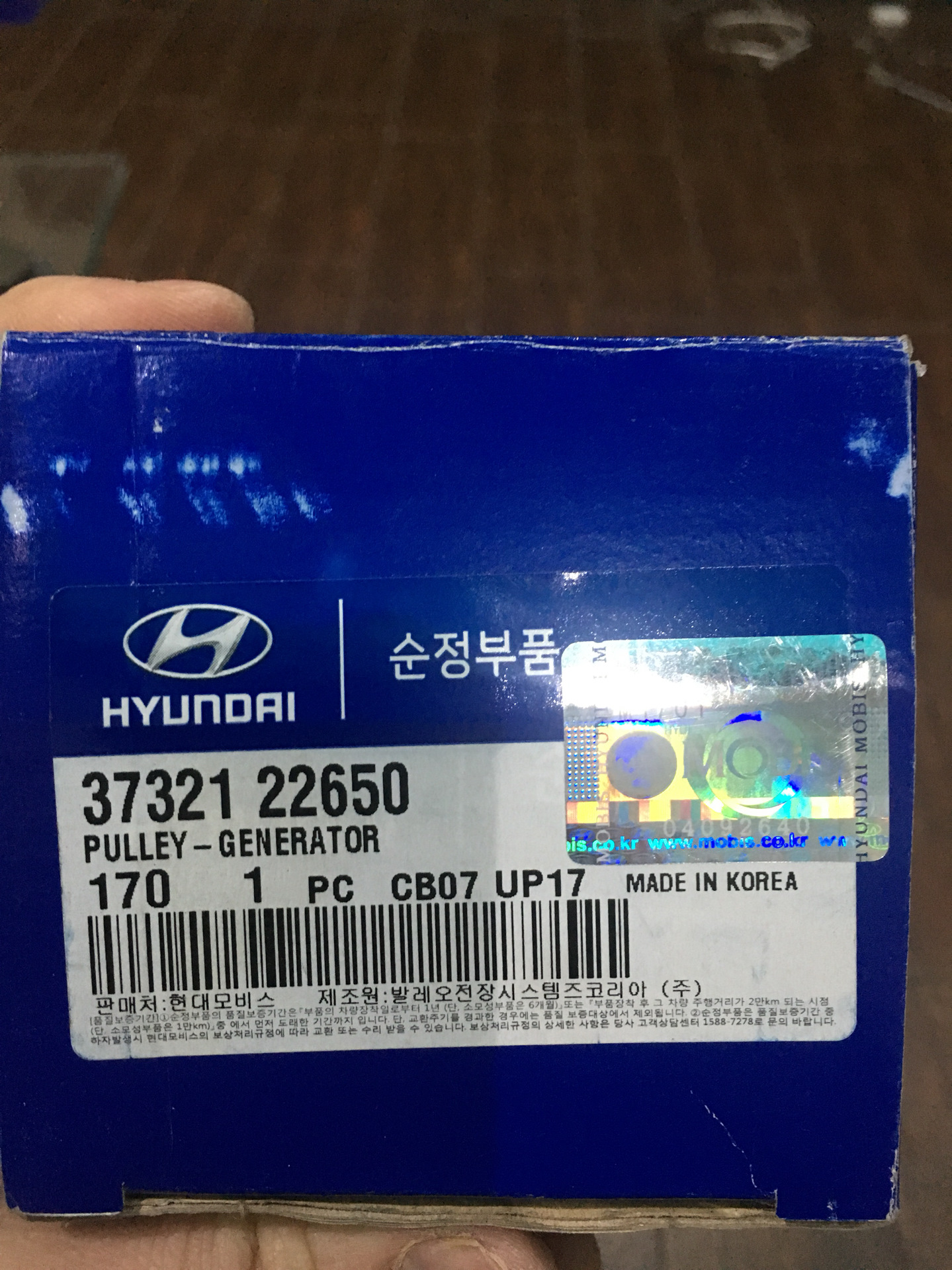

Мой постоянный мастер на море и сильно не поможет. Но в голову ему пришла мысль, что не может ремень пищать так сильно и при разных нагрузках. По вайберу порекомендовал обратить внимание на шкив и проточить его, так как выработка скорее всего начала полировать ремень по новым канавкам. Узнав цену на новый шкив, даже не стал заморачиваться с проточкой, заодно и новые ремни гены и гидрача купил. За что люблю Тушку, так это за беспроблемность и цены на запчасти.
Итого проблема решена дешевле чем предполагалось
20уе за шкив и два ремня. И это из самых дорогих))) дешевые варианты были до 10 баксов за все — но это не для меня и считаю кощунство ставить такое))))
Итого — если слишком часто начал пищать ремень и заменой ремня писк не решался — время смотреть на шкив).

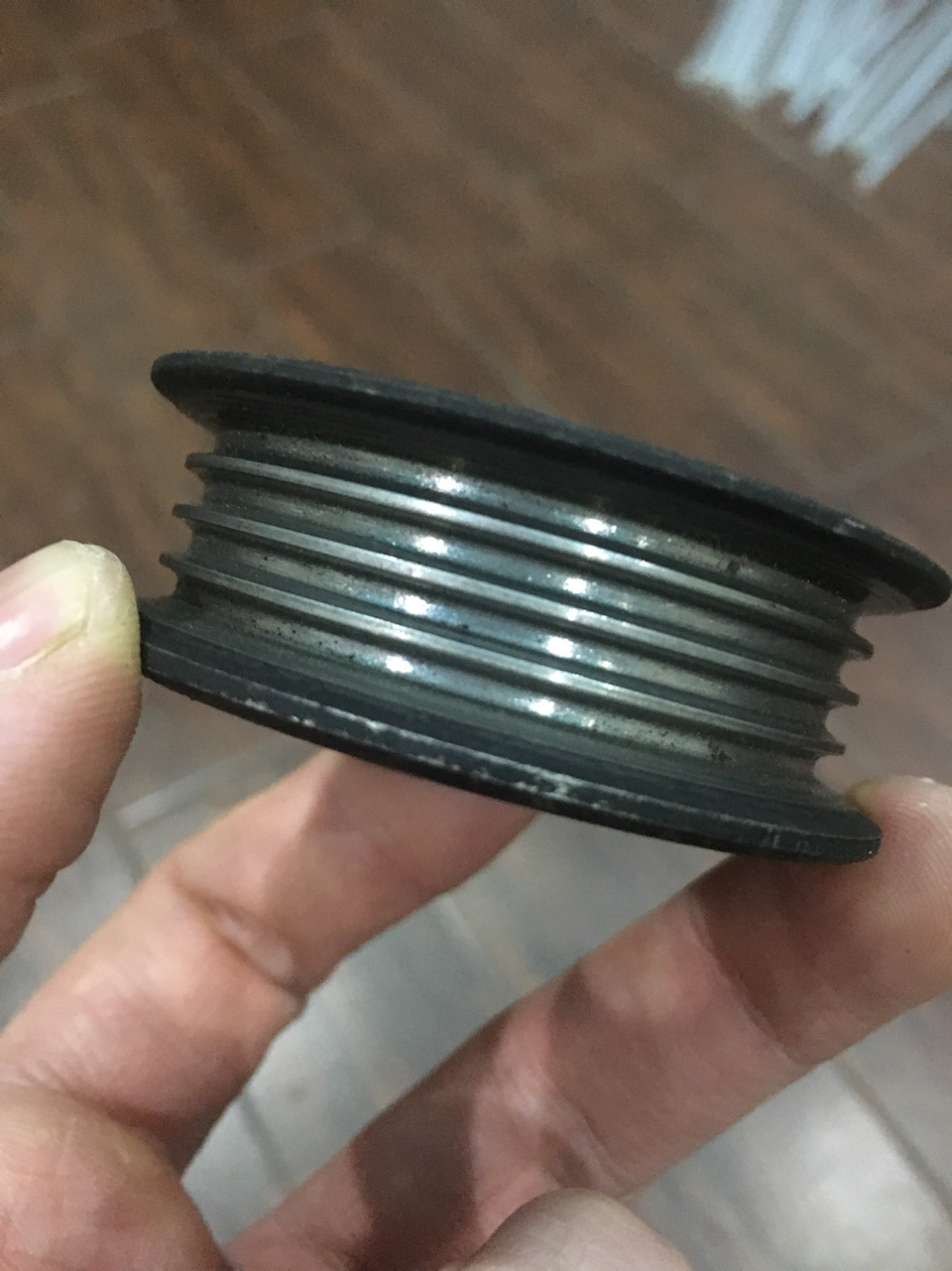

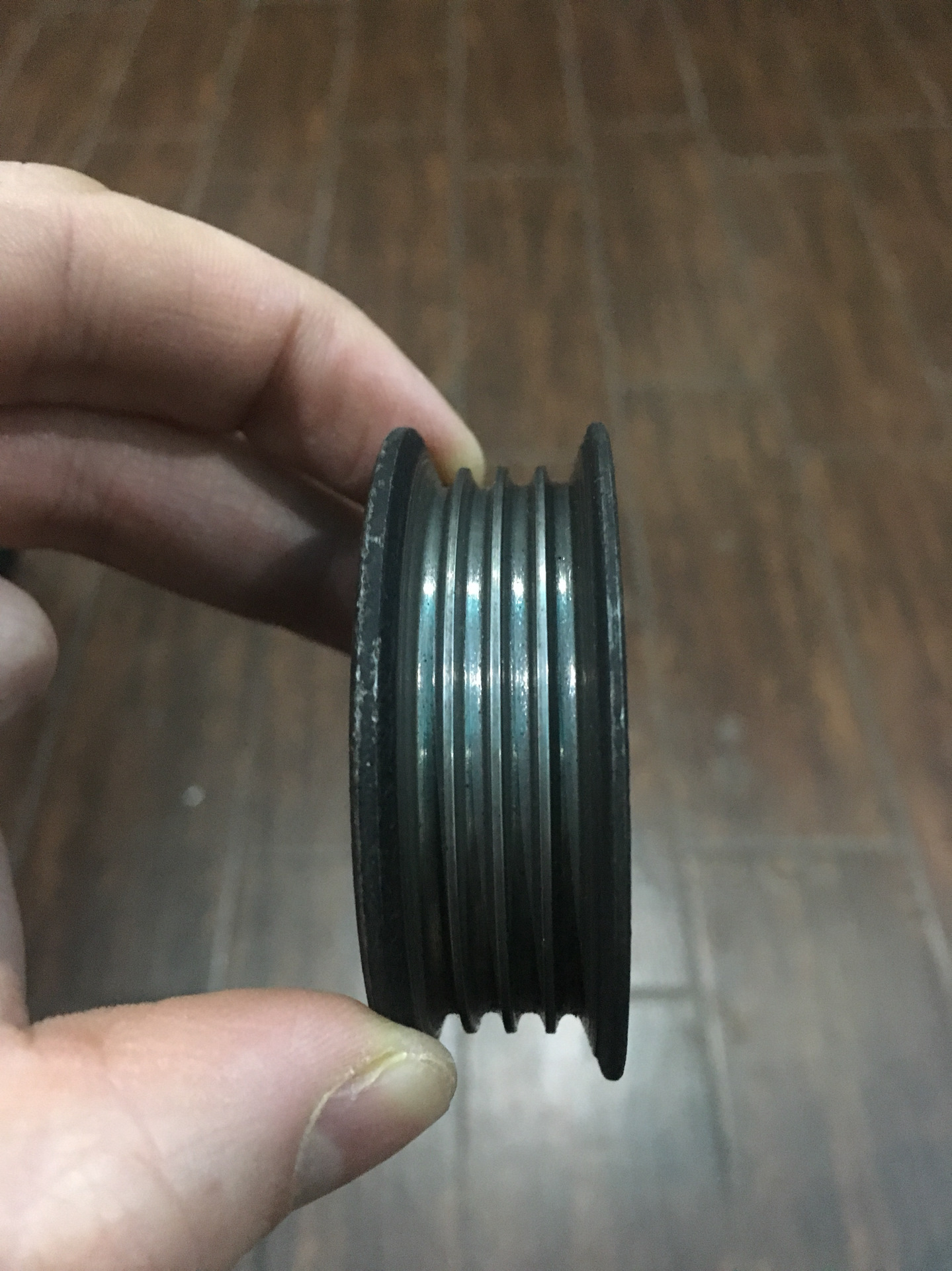

фотки бы для сравнения с новым шкивом… посмотреть на сколько старый выработался
Та шось протупил(
Старый не выкинул спецом для фото
А новый клацнуть перед установкой шось…
Выработка больше видна по канавкам — притупленное, сполированное и шире чем на новом.
Перестал пищать? У меня пищит, если крутить руль на непрогретой машине… ну я пока не парюсь сильно, так как утром все равно грею.
С этого у меня начинались подозрения))) Со временем крутил руль аж тяжко было — думал гидрач подходит. И пищало. Сейчас все тихонько, легонько)))). Шкив реально отработал свое и при любой нагрузке тупо буксовал я так понял. Машину больше 2х мин ни одну не грел, так что пищала по дороге немного)))
