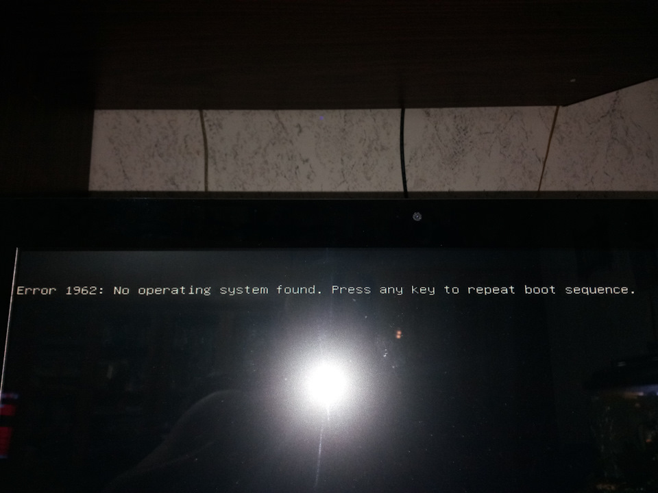

P.S. Друзья, увы пришел мой SSD, винда стала все окей, но комп грузится вот с экраном на котором розовое пятно и не пускает ни в BIOS ни в ОС монитор уходит в режим спячки, кто говорит что это матрица, кто говорит, что это видео карта, спецов по моноблокам у нас нет в СХД тоже, короче я надолго без инета, вот чтобы опубликовать вам эту тему пришлось просить у друзей ноут на вечер, и так с каждой темой будет, короче мраки, компы нынче дороги причем железо продается старье за огромные деньги, я в шоке мой моноблок стоил 53 нынче 120 а ему 5 лет! Короче пока свой не знаю или материнку покупать за 10 в ней то и впаян видео чип или матрицу за 8:)) Купил пока отстойный моноблок в китае за 25, на системник хороший денег нет, а Г покупать уж лучше тогда этот моноблок с монитором на 24 хоть в нете нормально посижу в игры я давно не рублюсь, лет 10 уж как, а без вас скучаю дорогие мои собратья и подписчики, ну а на мобиле тыкать ленту я уже писал не моё это, нервов не хватает когда пальцы промахиваются. Как придет я буду снова с вами!

На фото выше символы видны четко, похоже что видюха дохнет в графических режимах. Есть разъем для подключения внешнего монитора?
Костя подсоединял через HDMI к телевизору ноль по массе. Причем данный экран он показывает только тогда когда я вытаскиваю батарейку с матери и отверткой перемыкаю контакты что бы сбросить напругу ну или не вынимать память каждый раз так легче, он первый раз вот это грузит потом или подгружается винда или тупо уходит в то что ща прекреплю, но чаще тупо уходит в этот режим. Но я тоже склоняюсь что видео чипсет сдыхает или уже сдох потому как давно ничего не грузит тупо это:

Вишь он пишет что загрузочных секторов не видет это винту амба, а выше Димону скинул фото там монитор уже совсем плохой или видяхе амба:)))
