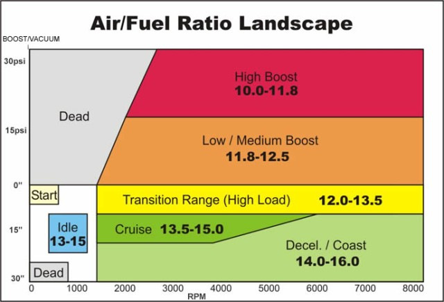

Стехиометрический состав горючей смеси — состав смеси, в которой окислителя ровно столько, сколько необходимо для полного окисления топлива. Для двигателей внутреннего сгорания с искровым зажиганием, стехиометрическим считается соотношение воздух и топливо, равное 14,7:1 по массе.
Простым языком — для полного сгорания 1 кг бензина необходимо 14.7 кг воздуха, AFR=14.7. По другому иногда считают это смесь как цена — качество, цена — мощность.
Если добавить больше топлива — то есть количество воздуха станет меньше, смесь будет богатой (много бензина же). например 13.0
Если будет меньше топлива — то есть количество воздуха станет больше, смесь называется бедной. например 15.0. Такая смесь склонна к детонации, на маленьких оборотах это не страшно. На полной нагрузке смесь 14 уже считается опасной.
Делать всю систему на смеси 14.7 не разумно. На низких оборотах этого будет не достаточно для разгона, а на верхних вы просто поймаете детонацию.

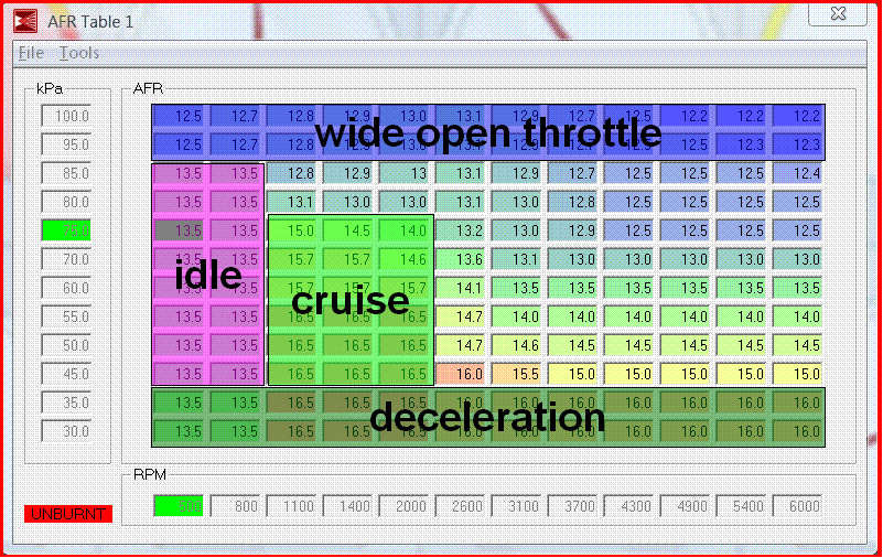

Широкополосный лямбда зонд, ставится в выпускной коллектор, показывает смесь от 7 до 22 . Необходимый атрибут для настройки смеси в различных режимах. Оптимальная смесь, сгорает максимально быстро и отдает нужное количество энергии без лишнего нагрева.

Если вы видели топливную карту то видели, что таблица имеет ось оборотов и ось давления во впускном коллекторе. Пересечением является время впрыска топлива. В одной карте около 200 ячеек, но по сути используются только 40% (смотрите режимы), остальные ячейки как бы "на всякий" случай при разных обстоятельствах. Разница давления воздуха при разной погоде, разная нагрузка на двигатель. Но настраивать другие ячейки все равно нужно. Итак процесс настройки опять таки общими словами, максимально просто. Ваша задача сводится к простым действиям, используя разные инструменты для настройки сделать так что бы в конкретной ячейки было оптимальное количество топлива и что бы она сгорала во время. Что бы не получить детонацию или чрезмерный перелив топлива.
Берем ячейку XY льем туда грубо 13:1, зажигание ставим на большой угол запоздания. Проверяем машину в этой ячейки, подбираем смесь. Иногда для достижения результата нужно смесь обеднить. Смотрим, слушаем, как только происходит намек на детонацию, отключаемся и льем больше топлива в эту ячейку, далеепотихоньку уменьшаем на 0.1 градус угол зажигания. И повторяем до тех пор пока не добьемся нужного результата. Вот и вся настройка, кратко.
Используйте в начале базовую карту, с тем же объемом и примерно тем же конфигом. Ваша машина должна нормально ездить на этой базе. Далее просто меняйте значения следуя инструкции выше и смотря на показания. На низких оборотах типа ХХ вы можете обеднить смесь до 15-15.5, при таком малом количестве смеси, беды не будет. Чем дальше колонка к 1 атмосфере, тем пиковое значение должно быть меньше. Обычно самая правая колонка это 12-12.5-13-13.5. в среднем 13.
Еще момент, вы хотите мощную машину. В какой момент хотите? Когда жмете на педаль газа до отказа! Этому режиму соответствует только самая последняя колонка, когда в двигатель попадает 1 атмосфера. Поэтому вы можете оставить все остальные колонки для всех режимов такими как есть, если они нормально работают. Не забудьте перед началом работы механический угол опережения зажигания выставить по стробоскопу.
ЕЩЕ РАЗ И КРАТКО
Берем готовый автомобиль с живым двигателем. Устанавливаем в него широкополосный зонд — для определения смеси. Датчик EGT для определения температуры выхлопа и своевременности зажигания. Датчик детонации для обнаружения детонации при бедной смеси. Подключаем мотор к мозгу с чипом или эмулятором памяти или полноценному тюн мозгу. Подключаем к ноутбуку даталог или эмулятор памяти с этой функцией. Записываем базовую карту до 1 атмосферы, без VTEC. Выезжаем на трассу и записываем в лог показания датчиков в разных режимах. При появление детонации прекращаем работу. Балансируем смесь. Повторяем процедуру. Балансируем угол зажигания от большего к меньшему. Повторяем процедуру до нужного эффекта. Настраиваем коррекцию для ХХ, для ECT при разных температура среды, переходим на другую карту.
В нужной клетке заливаем движок и уводим зажигание в запаздывание, а при настройке балансируем в нужную сторону. Чем выше обороты тем смесь должна быть богаче, и тем угол зажигания должен быть ранним.
