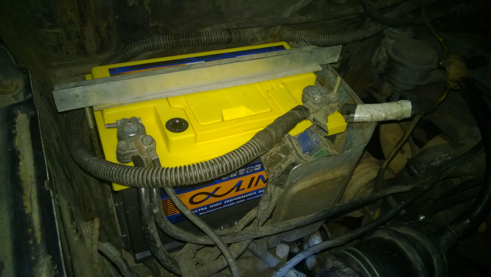

Старый аккумулятор( www.drive2.ru/l/318252/ ), купленный в октябре 2012 года, начал сдавать позиции, при слабом минусе за бортом стал плохо заводить после недельной стоянки…
Решил покупать новый.

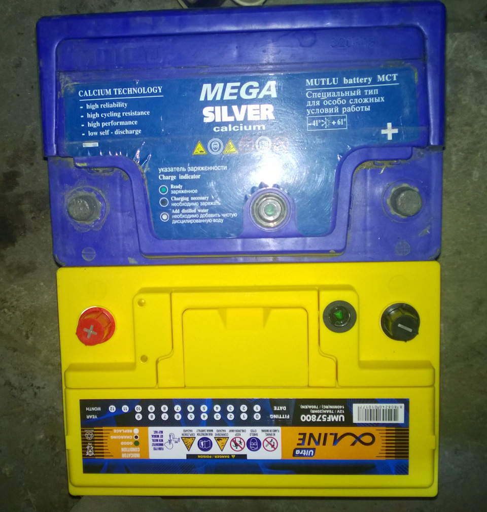

Много вариантов пересмотрел, отзывов разных перечитал, и остановил свой выбор на ALPHALINE ULTRA UMF57800
Размеры совпали с Мутлой
На место встал, как тут и был)

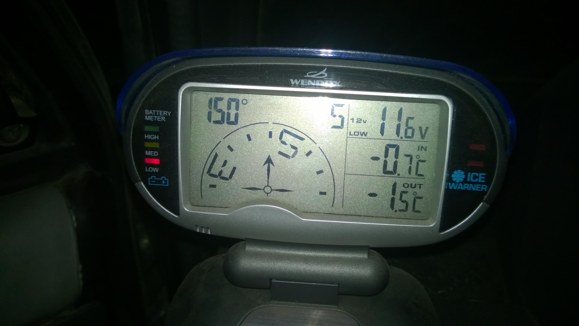

Замерил напряжение

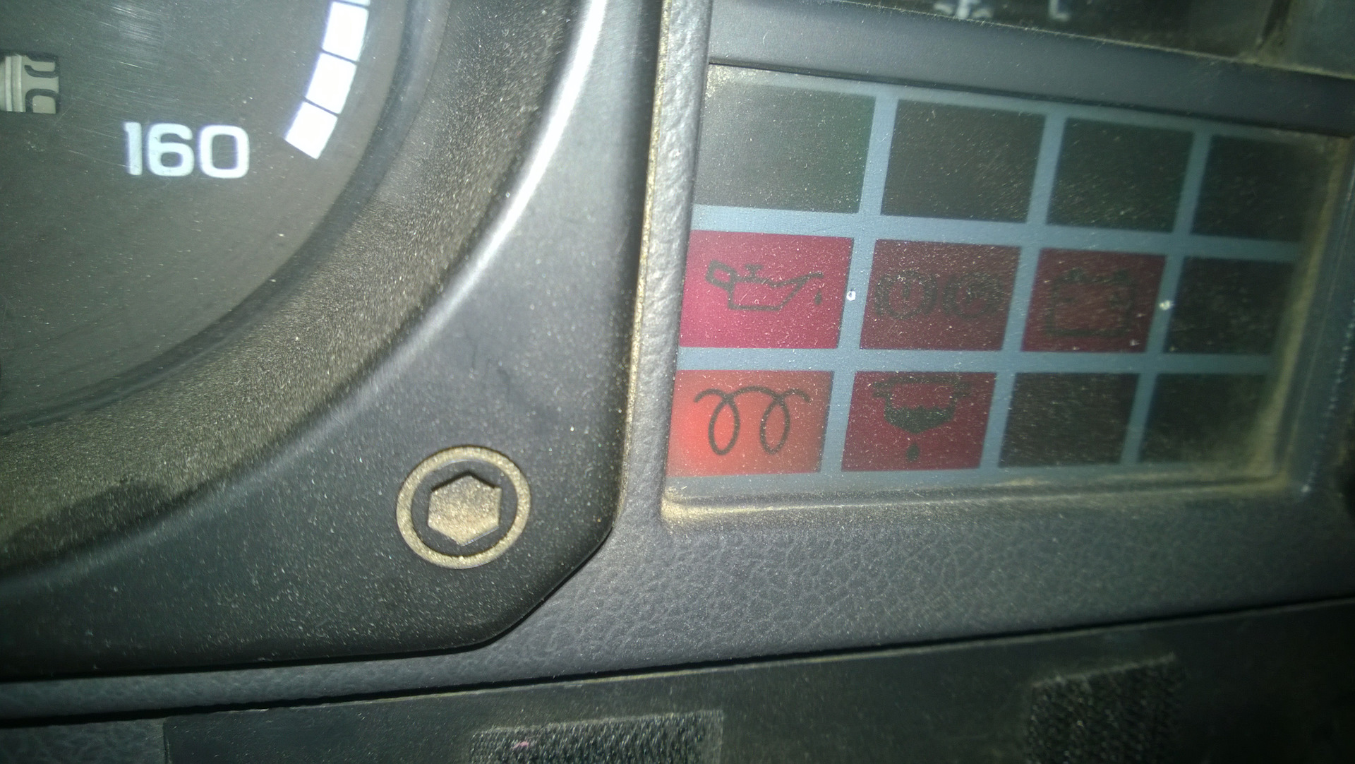

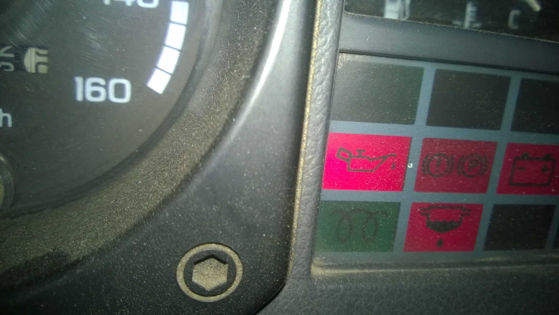

Начал греть свечи накала:
До включения свечей
После начала прогрева
Во время сильного нагрева
И начал крутить стартером.
Стартер крутит как чумовой-мотор не заводится.
Потом три раза по полной прогрел свечи и сразу завёлся)))
Так что аккумулятор-зверь!

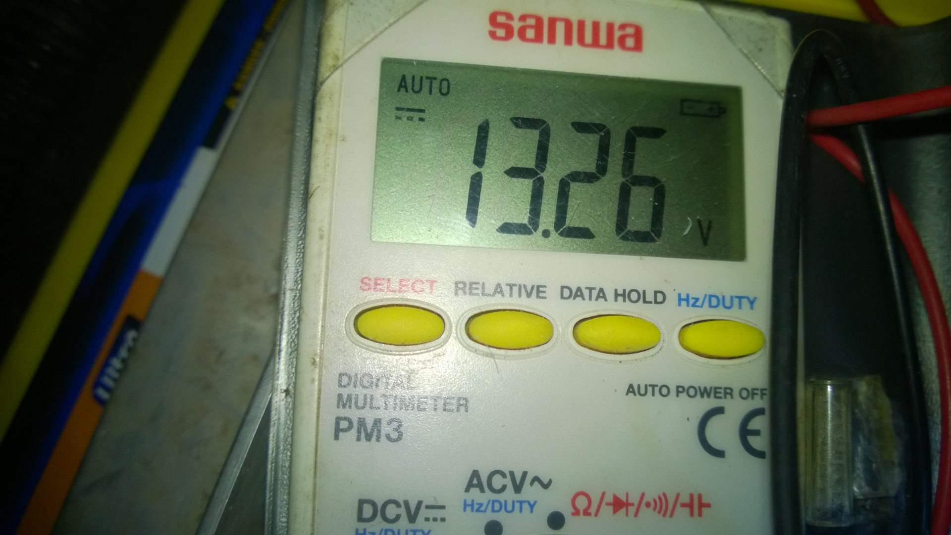

После того, как 15 минут погрел двигатель, заглушил и замерил напряжение

аккум в 78 для дизеля — маловато.
И даже полярность не та, что нужно, хоть это и не так критично.
всмысле не та?
я с такой полярностью уже покупал машину)
если я ничего не путаю, то плюс был у борта. Ну, у меня то он уже универсальный, вся силовая электрика перелопачена, поэтому мне негде поглядеть оригинал.
Но в стоке там однозначно 95ач стоит батарейка.
Прально прально. Желтый с обратной полярностью, но уж если шнурков хватило — пусть живет ))
Егорий, он южнее Гольяново живет — мож там теплее и такого на зиму хватит ? ))
На счет того, что "…стартер крутит. как чумовой-мотор не заводится" и "…3 раза прогрел…" есть мнение, что часть свечей накала сдохла, что подтверждает не значительная просадка напряжения во время прогрева.
Возможно.В ближайшее время проверю свечи
