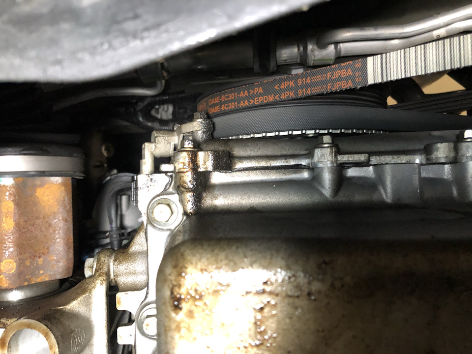

Начал замечать масляные пятна на полу в гараже под Fusion’ом, решил снять пыльник и посмотреть что течет, как сильно не старался, но так и не смог понять откуда подтекает, но само масло вроде дрыгательное :)
Едем к дилеру на диагностику.
P.S. Основная гарантия закончилась (3 года/36,000 миль), осталась гарантия на PowerTrain (5 лет/50,000 миль).

Привет, ну съездил к дилеру, что сказали?
Текла передняя крышка, сняли все навесное и залили герметиком. Будем посмотреть :)
Тоже подтёк обнаружил, подтянул болты как будто не затянуты . Посмотрим может прижмётся, но скорей всего придётся тоже на новый герметик сажать
