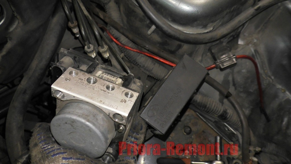

Короче отказало абс приора 12 год не ошибок не чего не горит предохранители целые кто сталкивался в чем беда куда копать, в сервисах не чего не говорят

Здравствуйте. Может ли из-за не исправного абс, не равномерное торможение на приоре ?
Тема старая а ответа и решения проблемы не увидел.
Решилась проблема?
У меня тоже- лампочки абс и ебд при включении зажигания загораются и гаснут через пару секунд.
Но при резком торможении на грунте абс не рабоиает и задние колёса блокируются.
Добрый день, приора 2012 года хэтчбек, горит ABS, ошибки C0037 и C003A, поменял датчики задние, ошибки не ушли и лампочка ABS не погасла, проверил все преды, все целое все на месте, в чем может быть причина?
У меня тоже самое проблема, все датчики заменил не работает и горит лампочка АБС, , , и много раз диагностику делали, я незнаю что ещё поменять
Решили проблему как-нибудь? Я смирился и езжу без ABC
Пару месяцев назад была такая же проблема, Но у меня на приборке горел АБС и восклицательный знак, большинство диагностов говорили, что под замену блок АБС, но один попался, говорит на приорах болячка есть, плохой контакт предохранителей на блок АБС которые. Я их проверил, все целые, посоветовали заменить на новые, поехал и заменил, все работает, проблем нет, пробуй.
Спасибо попробую
на самом деле дохера че насоветуют)) езжай на путную диагностику. у тебя может банально — неравномерное вращение задних колес из-за троса ручника. менять блок абс — последнее дело. на крайняк — скинуть барабаны и датчики абс посмотреть. самому можно разобраться можно только в том случае, если предохранители перегорели. а так, только путная диагностика.
Вот кстати подтягивал ручник на яме и получается то что нятяжитель на излом идет
задние колеса по очереди на домкрат, на скорости и без ручника. и крути. увидишь и услышишь, если тормозит об колодки. это как вариант проверки
Буду иметь ввиду спасибо
ООО… сейчас тебе на советуют… как и мне когда то, меняй блок, датчики и много чего ещё. В общем по листай у меня бж, там был у меня чек по АБС, если ошибкатакая же, то чуть позже я нашёл решение проблемы) будут какие то вопросы, пиши
Блин такая же ерунда случилась 3 дня назад) сам ищу проблему)
Скажи если найдеш
Посмотри у себя, если нажать на педаль тормоза 5 раз и на 5 нажать и держать) как мотор будет работать?
Чуть меняются обороты вакум новый
не вакум) а обратный клапан может быть виной)
Vladislav65768
я конечно не инжинер АБС но если не хватает разряжения воздуха ведь возможно что абс может не срабатывать?
Возможно но вопрос вот в чем снимал клапан шел в магазин брал такой же разнице нет
вот меня тоже интересует вопрос в чем может быть причина) и еще у меня предохранитель вынимаешь и лампочка не загорается АБС приборка не заводская, а когда включаешь зажигание она на табло есть)
Тоже так же преды вытаскиваеш ноль эмоций щиток тож не завод
у тебя тоже флешка только у меня х2 постарее
Завтра к электрику к хорошему может вылечит
можно попробовать самому если ноут есть и кабель через опендиаг программу подключиться к доп обородованию и посмотреть ошибки абс
Vladislav65768
может какой датчик из строя вышел
Vladislav65768
вот надо проверить сигнальную лампочку сначала)
Vladislav65768
а то она может горит при включении зажигания для красоты)))
Vladislav65768
Скажи если найдеш
у меня троить начинает пока не отпустишь))) мне кажется обратный клапан на вакумнике, и педаль тугая) это может быть причиной мне кажется)
Может датчики скорости вращения колес неисправный … Или сам блок
А как узнать что оно вообще работает?
Педаль трещит и колеса не блокируются на юз
В смысле, отдает в ногу? Ну то что колеса не блокируются это я знаю
Vladislav65768
А может сам распределитель тормозных усилий сдох. что под капотом возле ГТЦ
Главный имееш ввиду?
Не не Сам главный тормозной цилиндр что на Вакуумнике, а приблуда такая возле стакана, в нее трубки две идет от Главного цилиндра
Ну это блок абс тогда выходит на Фото
Да он самый. Я думаю его выход из строя не даст никаких ошибок
А масса есть на него не в курсе?
без понятия. Еще не имел с ним дело, если электрика присутствует то масса должна быть!
