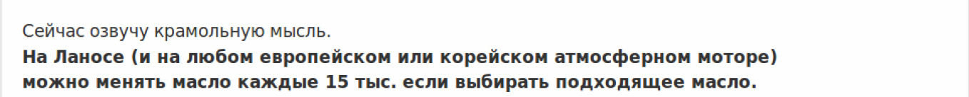

Сейчас озвучу крамольную мысль.
На Ланосе (и на любом европейском или корейском атмосферном моторе) можно менять масло каждые 15 тыс. если выбирать подходящее масло.
Как уже раньше говорил — если выбирать по 2 допусками API SN и MB-Approval 229.5 для экологического класса до Евро3 включительно, и API SN и MB-Approval 229.51 для экологического класса Евро4 и выше.

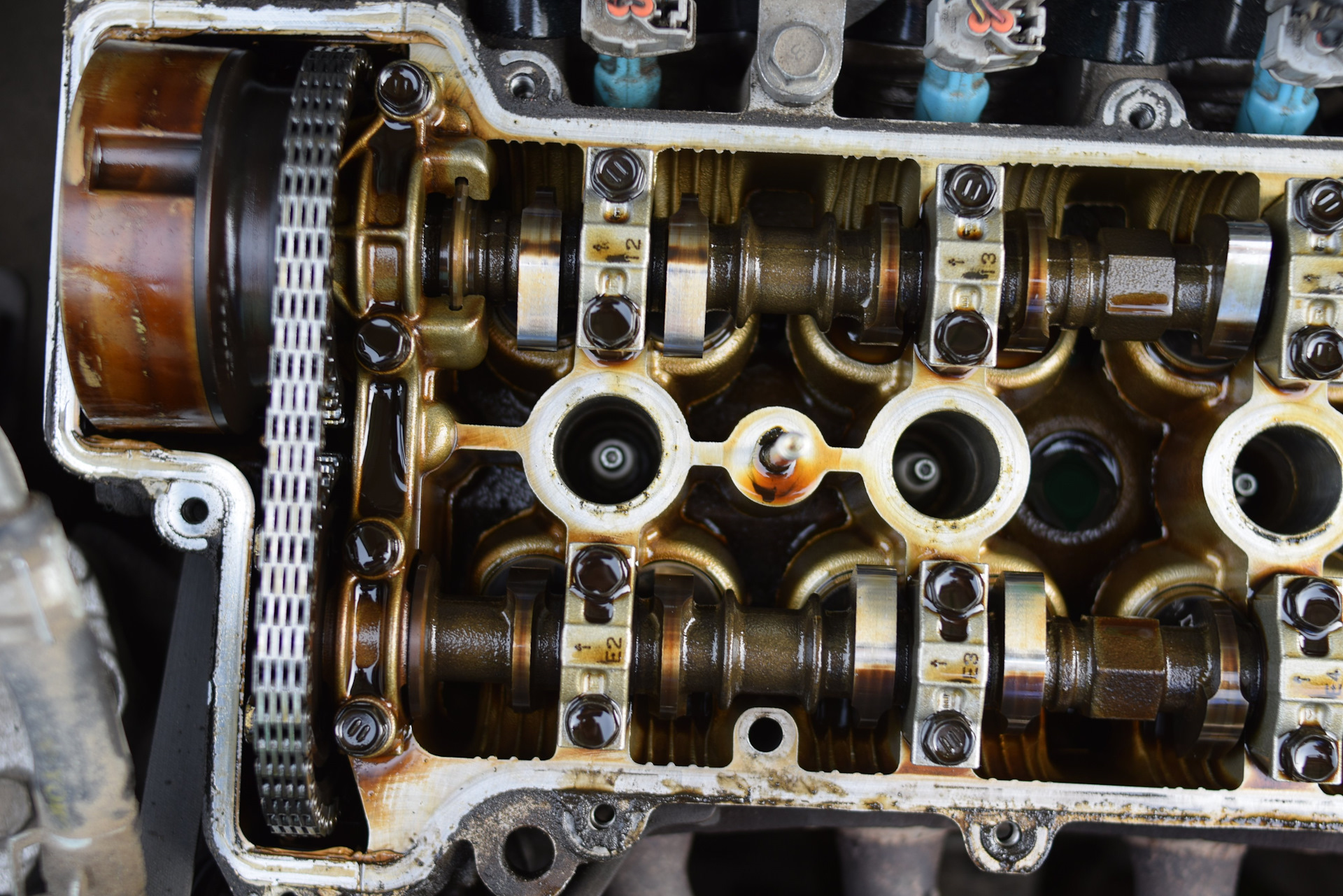

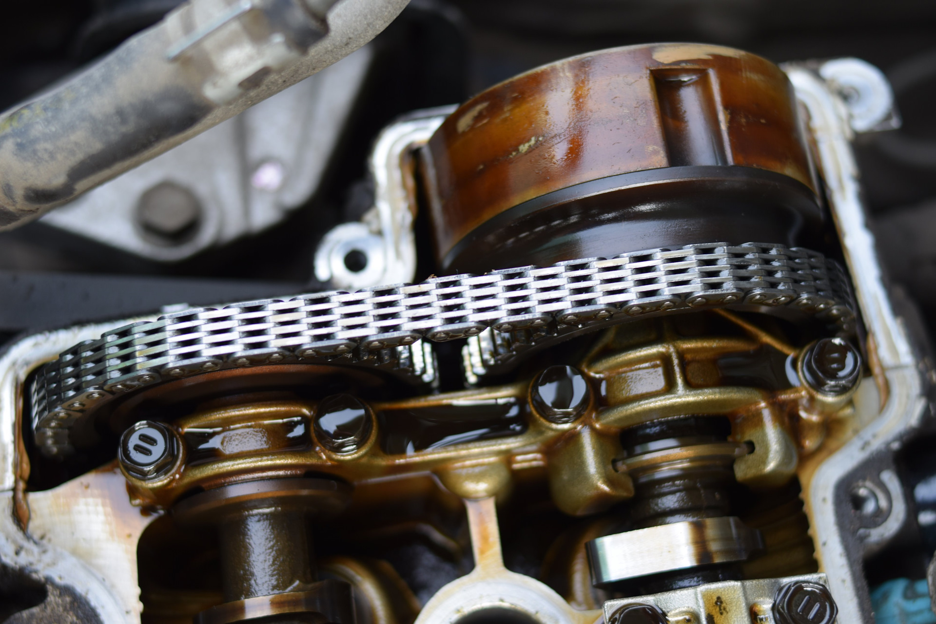

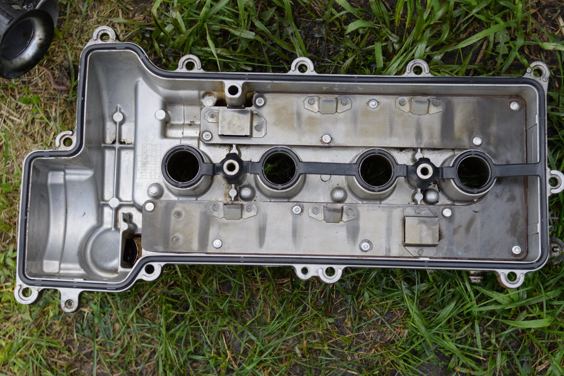

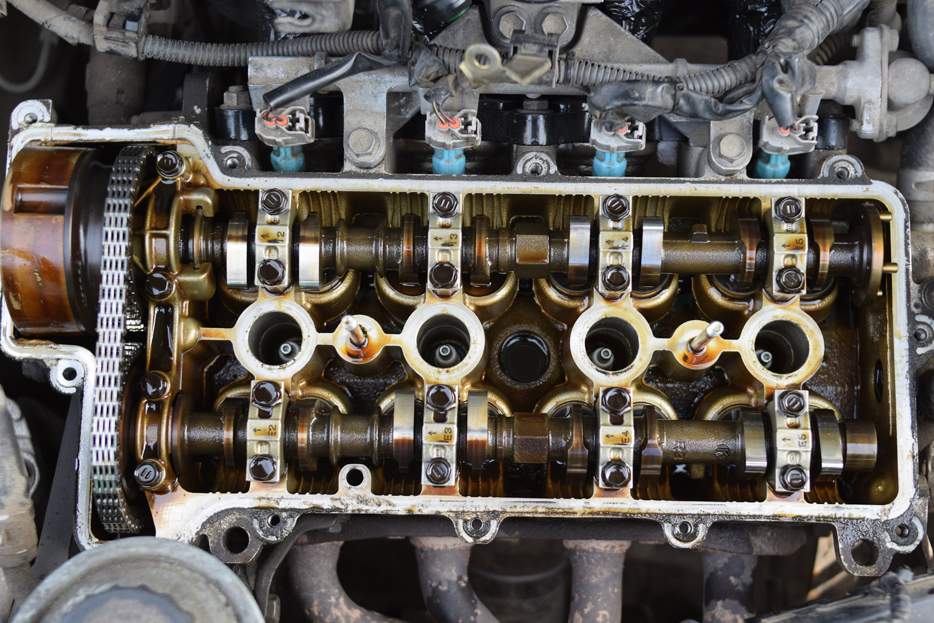

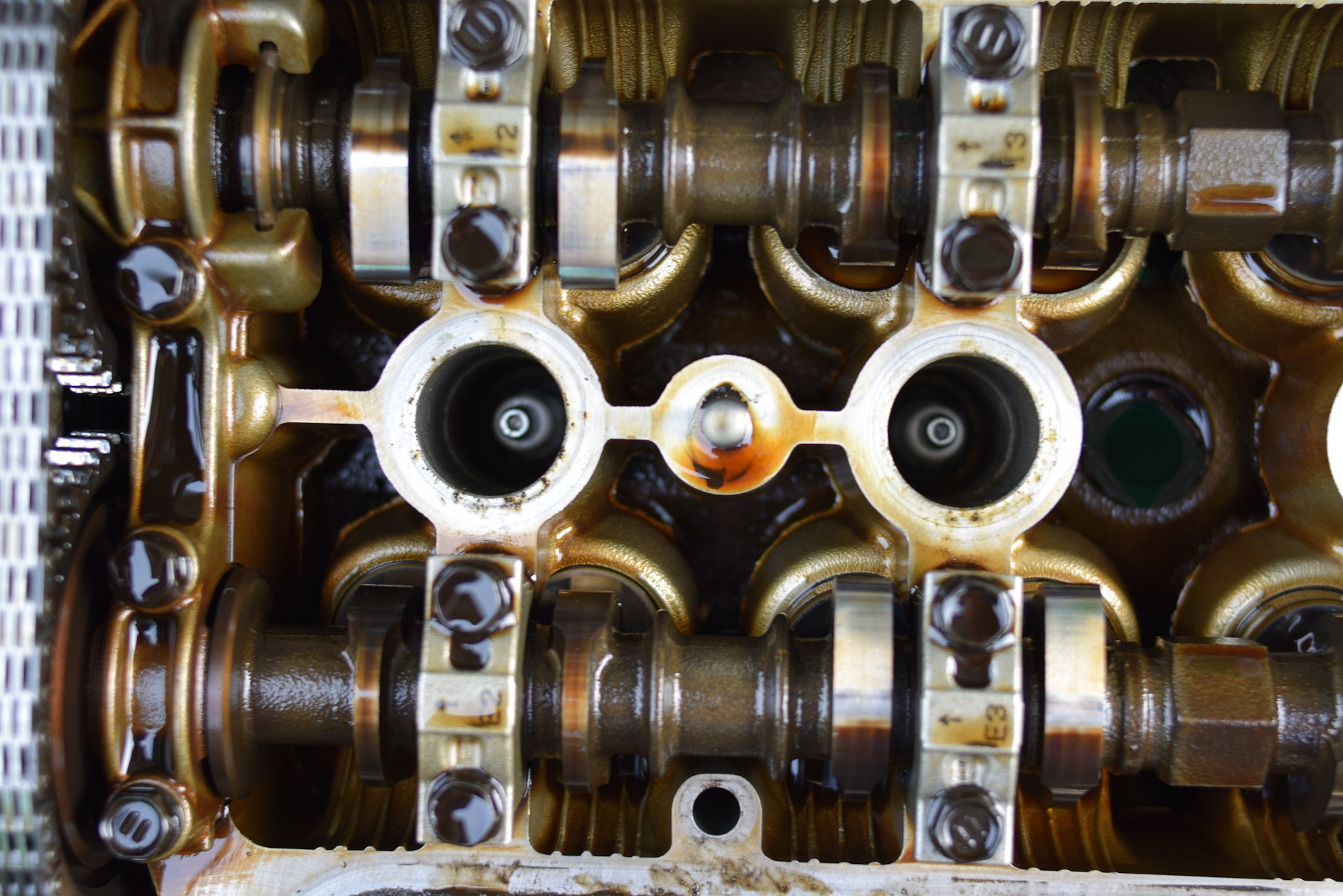

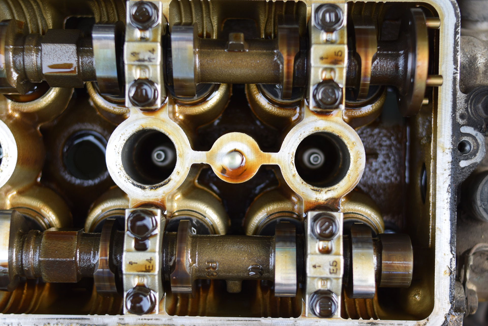

Как вам двигатель на минералке-полусинтетике, 235т.км.
a.d-cd.net/QYAAAgJ3oOA-1920.jpg
a.d-cd.net/YYAAAgJ3oOA-1920.jpg
a.d-cd.net/OoAAAgJ3oOA-1920.jpg
a.d-cd.net/cIAAAgJ3oOA-1920.jpg
a.d-cd.net/BoAAAgJ3oOA-1920.jpg
a.d-cd.net/y4AAAgJ3oOA-1920.jpg
Каким попал в руки, таким и остается уже более 100т.км.
Тут www.drive2.com/b/506072767746015532/ вы пишете немного по другому ))
Так что не одна минералка.
А по существу… В чем выше я был не прав?
Нечего гнать на минералку и полусинтетику! Правильные интервалы залог чистоты и здоровья! Чуток подмаралось всего 1 интервалом на неудачном гидрокрекинге. На минералке все чисто и стабильно. Гидрокрекинг заливается всего раз в год — когда зима уходит за -25-35С. Весну, лето, осень катается на минералке уже несколько лет.
По всей вероятности вы не читали, что я написал )))

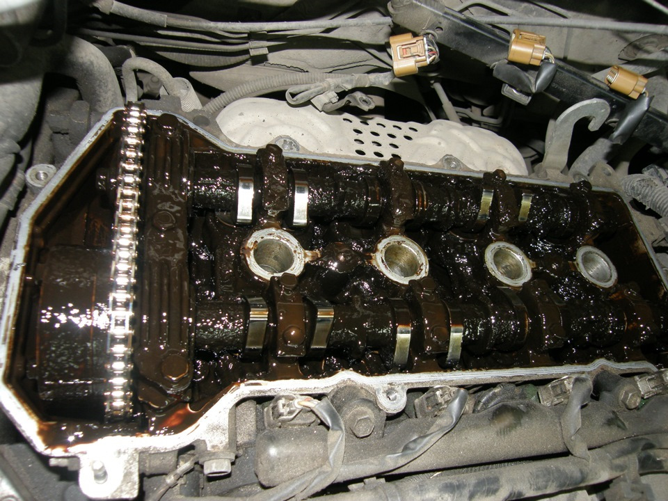

И да, добавлю еще одно.
При перегреве мотора (например заклинил термостат, или патрубок сист.охлаждения сорвало и заметили не вовремя), у минералки шанс свернуться в гуталин на порядки выше.
Или вот так, как на фото — 1ZZ-FE свернулось масло через 2700км
А все из-за того что антифриз начал попадать в масло.
Можете что угодно говорить, но на такое я в свое время насмотрелся.
На последнем фото масло НЕ МЕНЯЛИ ВООБЩЕ. При перегреве с минералкой не происходит ничего вообще, от слова совсем, а вот некоторые виды гидрокрекинга и в особенности GTL от Shell имеют свойство превратиться в грязный гуталин-кисель.
www.drive2.ru/b/1554653/
А причем здесь минералка? Чушь несете…

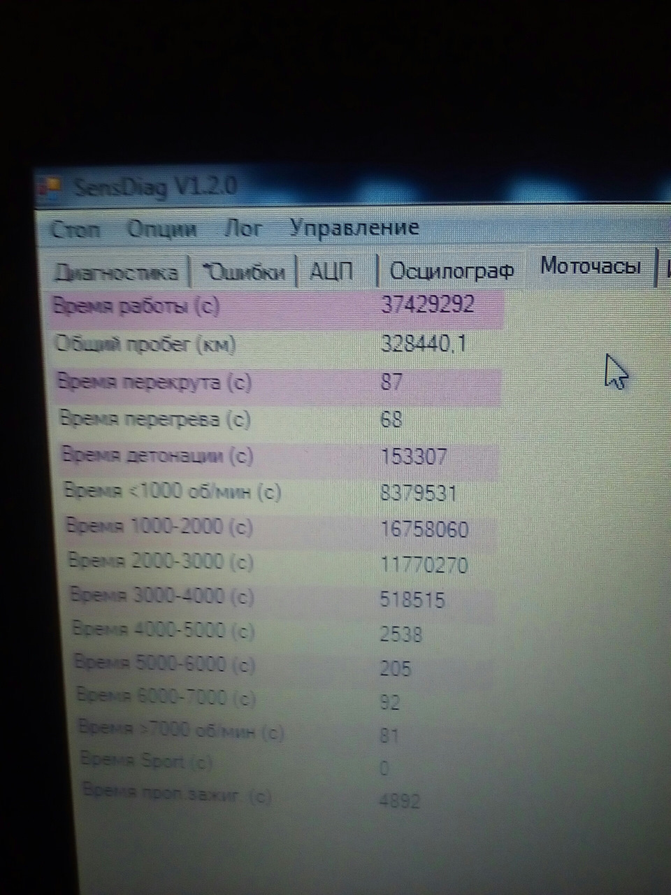

Мне всё время хочется вбить осиновый кол… В ГОЛОВУ тем кто пробег "от замены до замены" считает в километрах. 21 век! ЧТО мешает считать не километры, а моточасы?
Какой вы кровожадный…
Мешать может много факторов. Например отсутствие БК.
И чем вам не направится километры?
Да, есть еще такси, машины сопровождения, машины охраны, учебные машины и т.п. Вот пусть они и считают по моточасам )))
www.drive2.ru/l/8769847/
Для остальных 99% юзеров, которые катают по городу со средней скоростью 25 кмч (плюс-минус), можно и по километрам.
При с.с.25 кмч интервале 5000 км. получится примерно 200 моточасов
При с.с.25 кмч интервале 7000 км. получится примерно 280 моточасов
При с.с.25 кмч интервале 10000 км. получится примерно 400 моточасов
И смотрим на моточасы по допускам (MB мне просто удобнее)
для полусиньки — MB229.1 — 200мч
Для синтетики — MB229.3 — 280мч
Для синтетики — MB229.5 — 300мч
Получается, что 5 тыс и 7 тыс — вполне достаточные интервалы.
Небольшие перебеги, не страшно и не смертельно

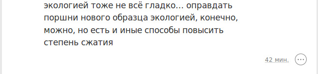

Мне ближе МеМЗ :)
Так вот, ни переход на китайские поршни без выемок под клапана, ни переход на пластиковую топливную рампу, ни отказ от второй (внутренней) пружины клапана не были обусловлены улучшением параметров. С экологией тоже не всё гладко… оправдать поршни нового образца экологией, конечно, можно, но есть и иные способы повысить степень сжатия
"переход на китайские поршни без выемок под клапана"
Вы серьезно не понимаете почему так сделано?
Не понимаю, если учесть что ход колена и конфигурация шатуна не изменились. И для конечного пользователя это только дополнительная сложность (риск погнуть клапана): ни одной десятой киловатта мотор не прибавил и расходовать меньше топлива из-за отсутствия выемок не стал. Да, износ распредвала всухую стал меньше из -за отсутствия второй пружины на клапан, но мотор "крутить" стало невозможно, а он изначально — "высокооборотистый".
В моём моторе поверхность поршня тоже гладкая, но эта мера вынужденная
Fullflash
Мне ближе МеМЗ :)
Учите матчасть.
МеМЗ-307 307000 до 12 года
Степень сжатия = 9.8
МеМЗ-307 307000 после 12 года
Степень сжатия = 10.0
Спасибо, Америку открыли! Вообще-то я это оговорил уже. Вы уже второй раз не читаете что написано, при этом раздаёте советы… Ладно, счастливо оставаться

Вы только не нервничайте! А я предпочёл бы работать В СВОЕЙ системе. Просто пока за то что я делаю (не по своей специальности) мне платят В РАЗЫ больше чем за те же трудочасы по специальности, и пока я делаю это лучше многих других — я буду это делать. А доказать я Вам пытаюсь всего две вещи:
1) Учёт пробега в моточасах предпочтительнее учёта в километрах
2) Соотношение пройденного пути и отработанных мотором часов изменяется буквально с каждым годом (не в пользу расстояния)
Уверен, Вы и сами это прекрасно понимаете, просто мы настолько отклонились от изначальной темы что потеряли сам предмет спора

Я как Шарик из Простоквашино, ответ на Ваш вопрос нарисую… вернее, заскриншочу )
Собственно, это ВСЁ из числа того что Вы сделали "не так" (нельзя писать такие вещи, ибо они несут потенциальную угрозу: найдётся московский ланосовод, который прочитав ваш жирный текст (не вдаваясь в подробности) угробит свой мотор, а это уже вредительство с Вашей стороны. Не преднамеренное, не осознанное, но всё же)
Тогда цитируйте полностью, что писал ниже
Не надо выдергивать из контекста.
Не порядочно.
"если выбирать по 2 допусками API SN и MB-Approval 229.5 для экологического класса до Евро3 включительно, и API SN и MB-Approval 229.51 для экологического класса Евро4 и выше."
И еще ниже
"Только небольшое уточнение, на которое ни кто не обращает внимание, а в СЦ умалчивают."
И дальше
"Аналогично как и для Поло — 7-8 тыс. или каждые 6 месяцев."
Вы не согласны, что масла с допусками API SN и MB-Approval 229.5 на ланосе нормально отработают 7-8 тыс при городской эксплуатации для подавляющего большинства владельцев?
