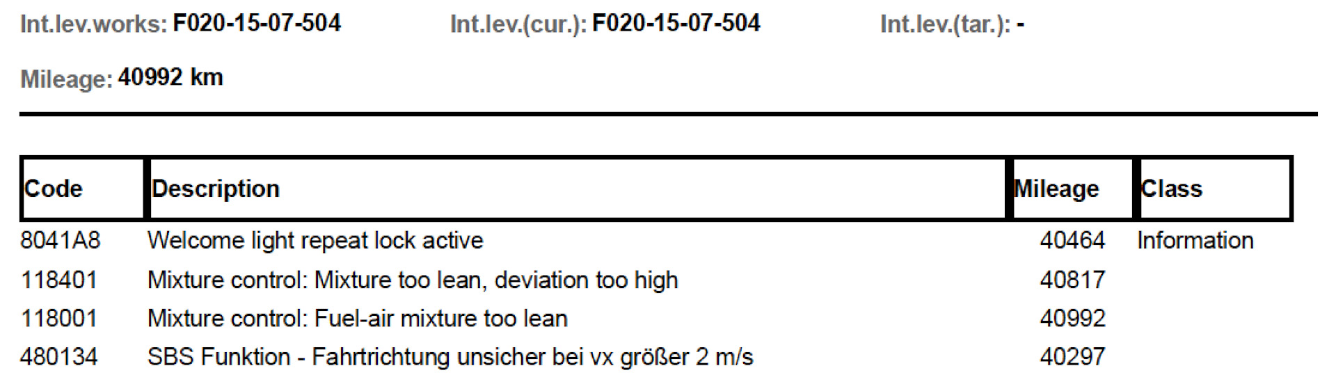

Ситуация такая! На днях ездил по городу, остановился чтобы купить воды. Машина стояла мин 10 заведённая.
Пришёл, машина гудит, не сильно, но гудит!
Сел, обороты 1700 где-то( определял на глаз)
День-два, решил ехать в ОД
7,5 часов и результат: ошибка по смеси ( бедная смесь)
Говорят, берите присадки и лейте сразу 2 в бак при заправке!
Сегодня ничего нет, но машинка тянет плохо!
Ребят, помощь!
Как и что делать?

Бедная смесь достаточно критичная ошибка и просто так не выскакивает. Надо смотреть логи и искать причину, тк встроенная самодиагностика блоков скорее всего ее не покажет.
Да, согласен. Вроде бы сейчас все нормализовалось. Присадки все же залил баночку. Глянем что да как. Сменил заправку, тоже может быть причиной.
KrisOrTina
Такие серьёзные траблы на таких детских пробегах. . . Н13 себе такого не позволял.
Показала, ниже выложил. У меня пробег 40т.км.
Ничего она Вам не показала) Причины нет, а смесь это уже следствие. Еслиб помимо смеси вывалилось что-нибудь типо пропусков, то была бы хоть какая-то подсказка. А так вообще ничего, кроме констатирования наличия серьезной проблемы.
А пропусков и нет. В движении нет никаких изменений.
Это же не ошибка из серии колесо прокололось. На нее много факторов влияет и много деталей участвует. Поэтому выполняя комплекс диагностических мероприятий находишь причину. Например там же в мероприятиях они применяют дымогенератор которым в парубки дым подают и смотрят откуда выйдет.

Бедная смесь может быть из-за проблем с ДМРВ. Из-за негерметичности впуска до или после турбины. Могут неправильно работать ваносы. Может быть проблема с клапаном циркуляции. Это только по впуску. По топливу может неправильно работать одна форсунка (но не могут сразу все). Может быть низкое давление в рампе, это значит проблема с ТНВД. Всё это не решается растворителем. Может быть проблема насоса в баке, которая решается заменой фильтра или диагностикой насоса. На любую из этих проблем может прямо или косвенно указать система диагностики соответствующей ошибкой.

Заехай куда ни будь, посмотри топливные коррекции.
На прямом впрыске форсунки не моются, потому что нет оборудования для промывки форсунок, работающих на давлении 70-100 Бар. Нет оборудования, потому что они не засоряются, а выходят из строя из-за механического износа. Это не твой случай.
При бедной смеси первым делом меняется фильтр тонкой очистки и смотрится состояния насоса в баке. Это гораздо ближе к решению проблемы, чем траблы с форсунками.

Вот такая же ошибка судя по всему
И на пол страницы возможный причин.
Самая трогательная из которых — Oil dipstick
Ремонтные мероприятия по этой ошибке в основном направлены на поиск негерметичности выпускного тракта. В связи с тем что мне прислал mifon-grom, как он победил эту проблему, видимо негерметичность имеет место. В его случае через какой-то клапан, пока не разбирался для чего он.
Не обсчитанный воздух беднит смесь.
Наверное клапан абсорбера
Я так понял что он.
