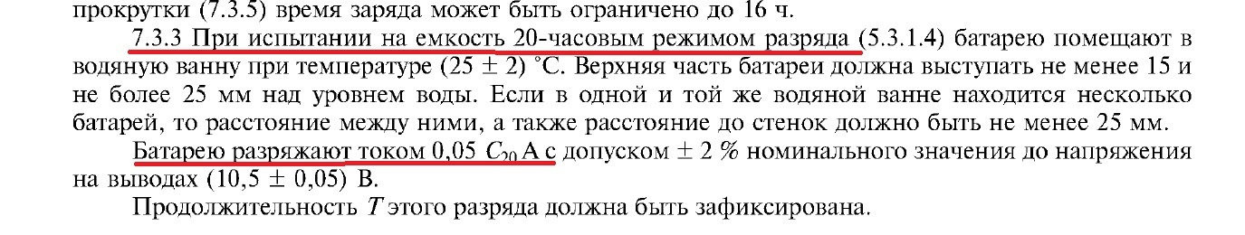

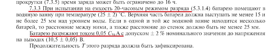

7.3.3 При испытании на емкость 20-часовым режимом разряда (5.3.1.4) батарею помещают в водяную ванну при температуре (25±2) °С. Верхняя часть батареи должна выступать не менее 15 и не более 25 мм над уровнем воды. Если в одной и той же водяной ванне находится несколько батарей, то расстояние между ними, а также расстояние до стенок должно быть не менее 25 мм.
Батарею разряжают током 0,05С . Общие технические условия А с допуском ±2% номинального значения до напряжения на выводах (10,5±0,05) В.
Разряд следует проводить не ранее чем через 1 ч и не позже чем через 5 ч после завершения заряда.
Что мы получаем

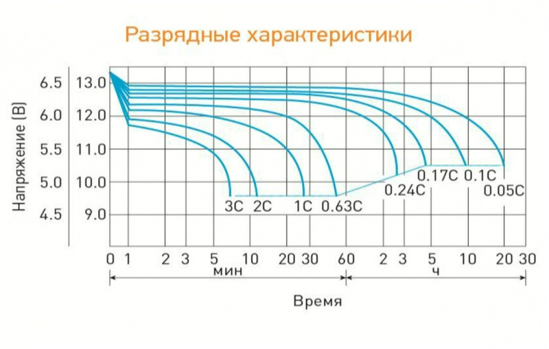

ток разряда должен составлять 0.05С или при емкости АКБ 60*ч * 0.05 = 3А
в ГОСТ указано что батарею нужно разрядить до напряжения 10,5 в но этот параметр указан для Сурьмянистые аккумуляторные батареи . Основная масса современных АКБ это Кальциевые аккумуляторные батареи у которых есть один огромный минус . Они бояться глубокого разряда .
Кальцевый АКБ категорически запрещено разряжать до напряжения ниже 12.0 в
Помещать АКБ в воду тоже не стоит погрешность измерения минимальна . Достаточно принести АКБ домой при темпертуре 20-25 °С и дать ему отогреться .

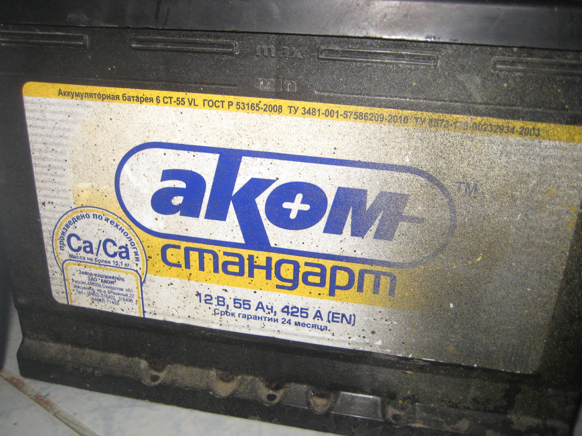

Наш подопытный АКБ Аком 11 года с заявленной емкостью 55 А*ч . Полтора года был в работе и дальше как батарейка дома стоит на случай отсутствия света .
Берем подключаем лампочку к АКБ и засекаем время до разряда АКБ до напряжения 12.0 в что соответствует емкости 50% заряда .

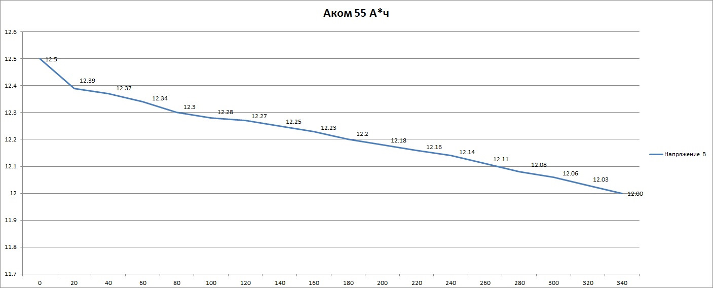

В итоге получаем график разряда АКБ током 3 А .
До напряжения 12.06 в АКБ продержался ровно 5 часов при токе нагрузки 3 А . что равно 5 часов умножаем на 3 А и умножаем на 2 т.к напряжение 12.06 это 50% емкости АКБ . В Итоге 30 А*ч
Ну а дальше смотрим в свой карман и погоду . Если зима на носу а ваша АКБ отдает 25% своей емкости то срочно лезим в карман и бегим за новым АКБ дабы не замерзнуть в сугробе по среди трассы .Ну а если в кармане пусто то наедимся на чудо авось пронесет )))
Для батареи которой 6 лет довольно хороший результат .

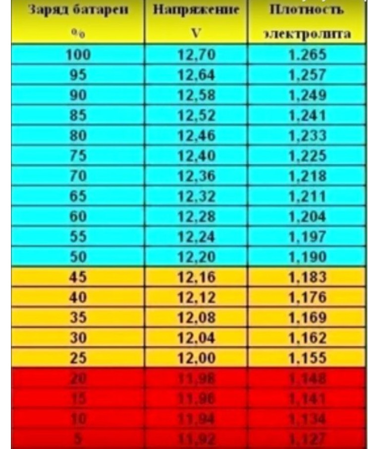

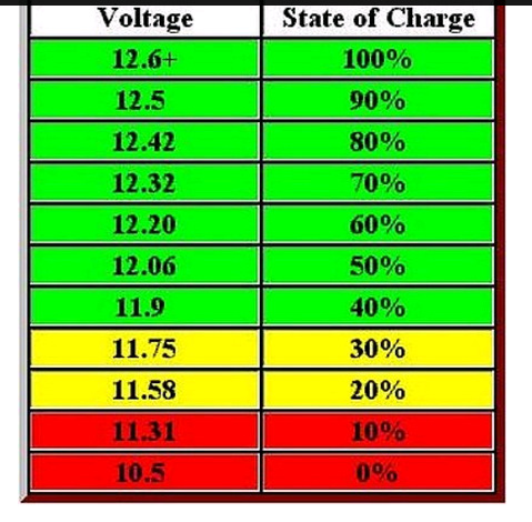

ТАБЛИЦА "Напряжение-Емкость" у автора не совпадает с другой таблицей (см. рис. ниже).
У автора: 12,06В=50%
у другого …: 12,2В=50% (12,06В=33%)
разница существенная!
Можете прокомментировать?
(Предполагаю: может быть ТА таблица — старая, для "старых" аккумуляторов, а эта — для новых кальциевых?)
Разряжал 15 часов током 1,75А (меньше "нормы"), итого 26А*ч. Напряжение после разрядки -12,28В, что соответствует 66%, итого ЕМКОСТЬ=26А*ч х 100% / 34% = 76 А*ч. А должно быть мах 65.
***По другой таблице:
12,28В=60%, итого ЕМКОСТЬ=26А*ч х 100% / 40% = 65 А*ч.
Явно ближе!
12,06В=50 это под нагрузкой если снять нагрузку и дать отстояться 12.3 будет
Так когда мерить? С лампой или без?
В таблице приведены данные по НРЦ. А НРЦ это без нагрузки. Так что мерить без лампы.

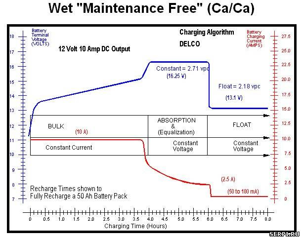

Теперь ЗАРЯДКА:
11 часов, ток от 4А (при 13В) до 0,5А (при 15,3В). "Влил" около 24А*ч, без учёта кпд (подсчитано с учётом промежуточных замеров). Т.е как бы восстановил разряженную энергию.
Два раза измеряю плотность:

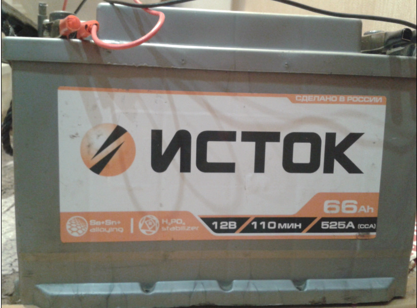

7,3 А
66/7.5=8.8 часа до напряжения 10.8
Если раньше разрядится, то это уже плохо?
Чем меньше время тем меньше ёмкость .жди конца
10,5 — это разрядка в 0, я правильно понимаю? Зарядится потом?
Да в 0 полный . Зарядиться то зарядится сколько емкости будет потом неясно
Оооо, тогда нах нужно, надо прекращать издевательство. Щас 19.08 напряжение 9.98. Что-то за последний час резко напряжение упало с 11.67 до 9.98
Это так и должно быть выключай
Yevgraf
Скока в итоге времени
Ровно 7 часов
7,5*7=52 А*ч
Спасибо! 79% ёмкости — в принципе, не плохо для 3х летнего аккумулятора.

Утром, то есть спустя 12 часов меряю напряжение на АКБ: 12,50. Завожу двигатель — 14,38. Включаю полную нагрузку — ниже 14,1 не падает.
Вопрос — не маловато ли — 12,50 на утро? Летом на утро было 12,68-12,7. Все нормально или нет?
у меня 12,3-4 уже не заводится сутра, маловато
Или с авто проблемы или у АКБ нет ёмкости . Разряжал свой до 10.5 и заводился с первого тычка
У меня с 11,8 заводится в любую погоду
Four-Wheel
при 11,8 в заводит в легкую при -10 на улице, после простоя в гараже 2,5 недели.
Alex-161RU
Приветствую!
Сразу после того как глушите авто- 12.6 становится
По напряжению АКБ уровень заряда можно оценить лишь спустя 8 часов простоя без заряда или разряда

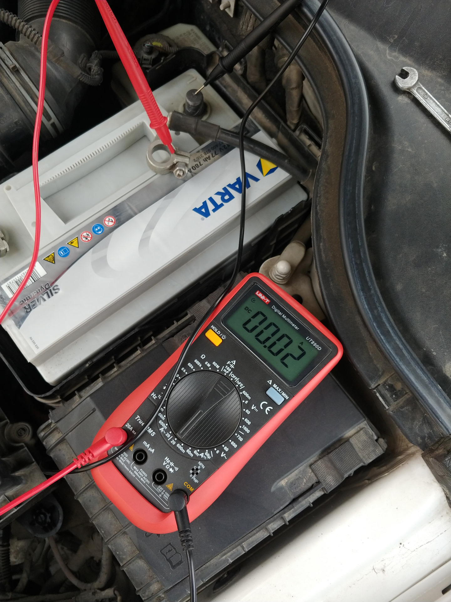

Нормально все потеря ёмкости АКБ порядка 1.4 А*ч это сигнализация и 1-2 А*ч в сутки это саморазряд итого как минимум. 2.5 А*ч в сутки потеря ёмкости
Вчера ездил в Росто-Дон. Туда 100 км и обратно сотка. Пробки, 4 часа в пути. На утро напряжение уже 12,60 вместо 12,50
Может кратко временные поездки все таки сажают АКБ? (Это типа риторический вопрос)
В нормальных условиях аккумулятор при коротком пробеге должен успевать пополнить свои запасы за счет генератора.
kulibin2004
Нормальная сигнализация потребляет до 30мА. Т.е. будет сажать аккумулятор в режиме охраны 2,5-3,5 месяца. Все зависит от ее алгоритма работы. Саморазряд очень большой, внутренний. Если внешний, достаточно аккумулятор протереть начисто, чтобы не было паразитного внешнего тока разряда. У меня на работе был Коматсу аккумулятор, он работал 340 дней в году в разную погоду и в жару и в мороз, стартер он крутил раз 50 за смену. Он проработал аж с 1991 года по 2017 год, а это 26 лет! Поменяли, т.к. зимой 2017 уже начал хандрить, вот это японское качество. За батареей аккумуляторной даже не следили вообще, только протирали его поверхность, чтобы исключить ток утечки между клеммами и все.
По мимо сигнализации в любой машине есть штатный Иммобилайзер и часы в сумме минимум 50 mA
kulibin2004
А у меня 480 мАмпер в сутки)
Значит внешней сигнализации нет
Кончено нет, нафиг она мне нужна.
Ну вот и ответ почему малый ток утечки
