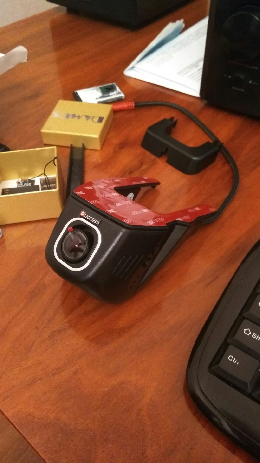

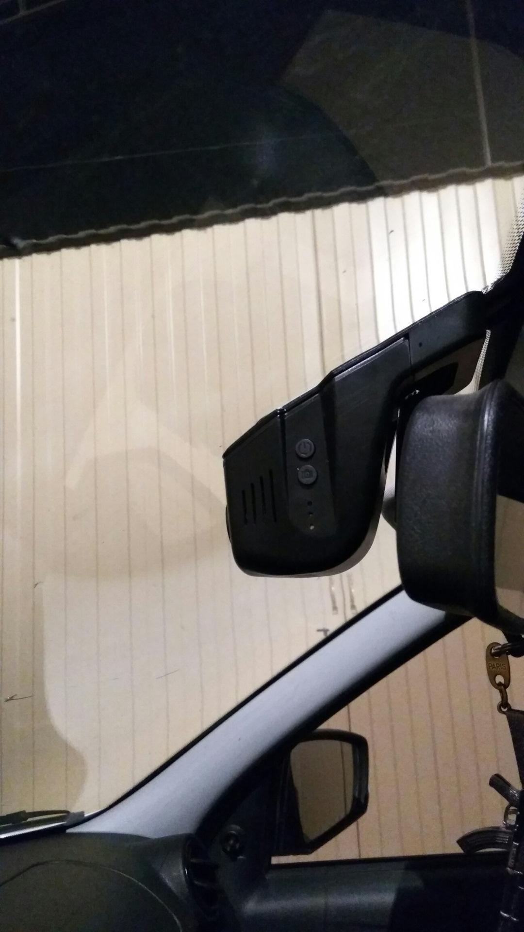

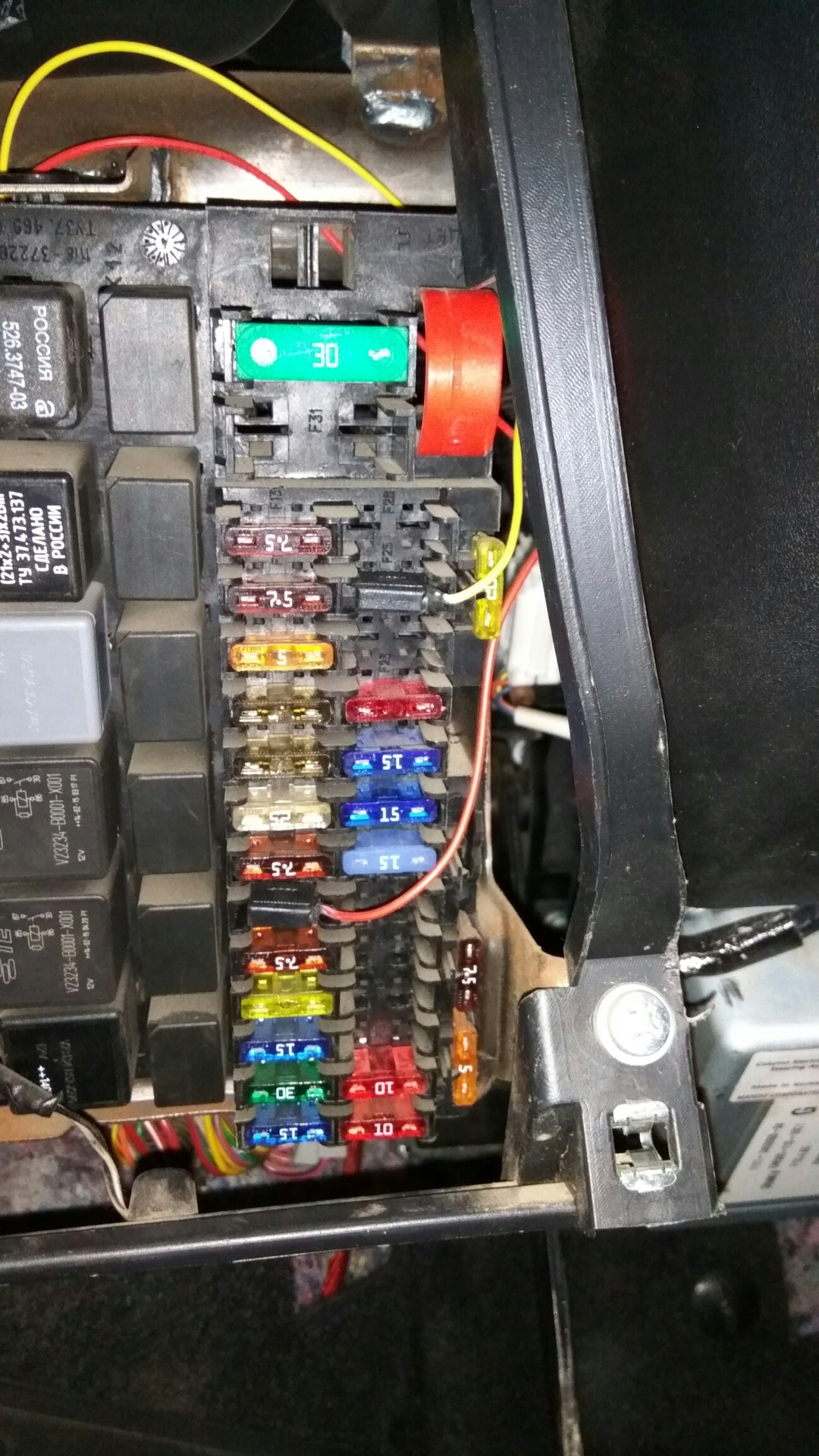

Это мой первый регистратор, за 10 лет вод. стажа только в последний год стал всерьез задумываться о его необходимости. О регистраторе толком ничего сказать не могу так как не с чем сравнивать, но люди в комах писали что записывает на уровне. Понравился тем что незаметен, ничего не мешает обзору, нет никаких проводов висящих и подключение простое к блоку предохранителей. Оставлю ссылку на видео (не мое) на обзор и подключение регистратора как раз на гранту, но у меня почему то отличается блок предохранителей от автора и пришлось делать по своему. Постоянный питание взял со стопа, массу кинул на соседний болт, провод который кидается на зажигание взял с заднего хода.

Не смотрел объем записанных файлов? У меня он огромный — в режиме 1080 3-х минутный файл весит 1,6 Гб. Отличие от твоего — в видеопроцессоре. У меня не новатек.
у меня поменьше 3х минутный в районе 250мб
у меня такой с али почти год нормальный рег. работает как приору продал на гранту переклеил ждет часа подключения
А ты Через какую прогу подключаешься к камере?
WCVR-DUAL такая прога на телефони стоит очень удобно

Качество видео можешь посмотреть по ссылке на обзор
Отлично!) ничего не висит. Нормально приклеилось?)
Ну вроде да пока что не отвалился ) летом будет понятно…
Есть ссылка для заказа? Качество видео нормальное?)
В почему не взять питание с плафона освещения? Я себе от МУС плюс тащил, включается вместе с запуском авто. Но регик простенький, когда куплю хороший, он будет писать даже с выключенным двигателем, и сохранять записи при срабатывании датчика удара. На парковке участились случаи дтп, стукнут и быстро сваливают. А так видно будет виновника.
Не хотел там колхозить и соединять и всю эту макулатуру там прятать если посмотришь видео все поймёшь, а так все просто вынул предохранитель вставил другой и все

Там готовые предохранители идут под наши разъемы, и датчик удара присутствует, даже от закрытия двери включается
