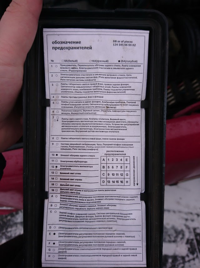

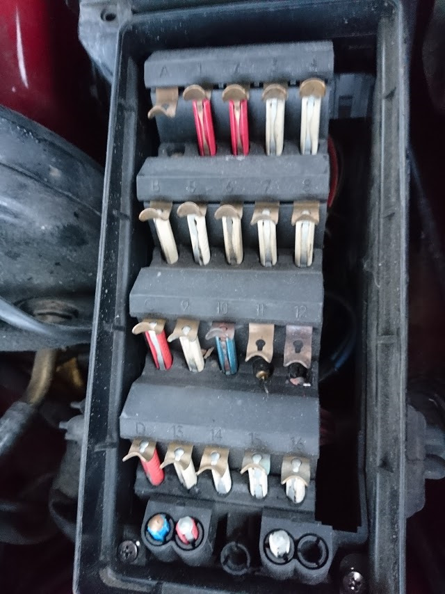

Сегодня вообще все прекрасно! Утром завелись, греемся, включаю обогрев заднего стекла и на максимум обдув лобового. Все работает. Только поехала, перестает дуть обдувайка, запахло паленой пластмассой… Выключила на 0, думаю, приеду на работу (благо недалеко) и поменяю предохранитель.
Влезла под капот…
Ставить не стала ничего, ну его нафиг, как-нибудь без печки до сервиса то доеду.
Чего еще ждать?
П.С. Блок предохранителей, почти новый и весь красивый лежит в багажнике с целой мотней проводов… думала завтра блок поменять, чувствую, не зря провода до кучи прихватила… И перед сервисом мыть машину не буду, а то вдруг опять нежданчик какой случится)

На новом блоке тоже такие предохранители старого образца? Пока лежит без дела, то имеет смысл переделать на нормальные…
Керамические предохранители есть новые, набор. На снятом блоке ещё не смотрели, что именно там стоит. Естественно, все приведём в порядок

Теперь по поводу вентилятора печки.
Меняй вентилятор или моторчик вентилятора.
Нагрев предохранителя происходит от износа обмотки статора (замыкание)
Поменяешь моторчик и всё будет хорошо работать.

Дело в том что предохранитель который отвечает за печку, уже давно расплавил свое посадочное место и его просто перенесли на соседнее место, у меня была аналогичная ситуация.
Все ж не зря новый блок взяла. Только другие преды в норме…
