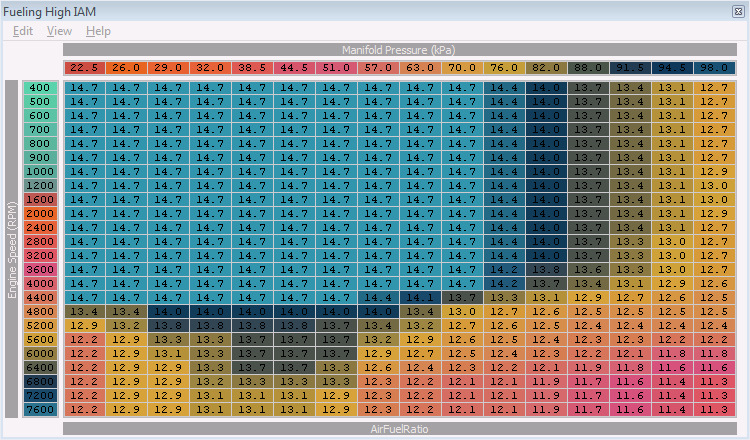

Топливная карта при хорошем бензе
Относительно родной прошивки если описать в общем, то добавлено экономичности в области выше средних нагрузок и оборотов до 4400, но на максимальной нагрузке льется как в стоке. У Саши на оборотах ниже 2400 было вроде бы как экономичнее, но зажигание было сильно меньше. на оборотах 2800-5600 наоборот был сильный перелив и всё равно зажигание было заметно меньше максимальных возможностей. А еще и в совокупности с зажатыми углами AVCS в районе 2000-3200, машина была тупее и давить акселератор надо было сильнее. В итоге об экономичности говорить здесь было очень сложно.

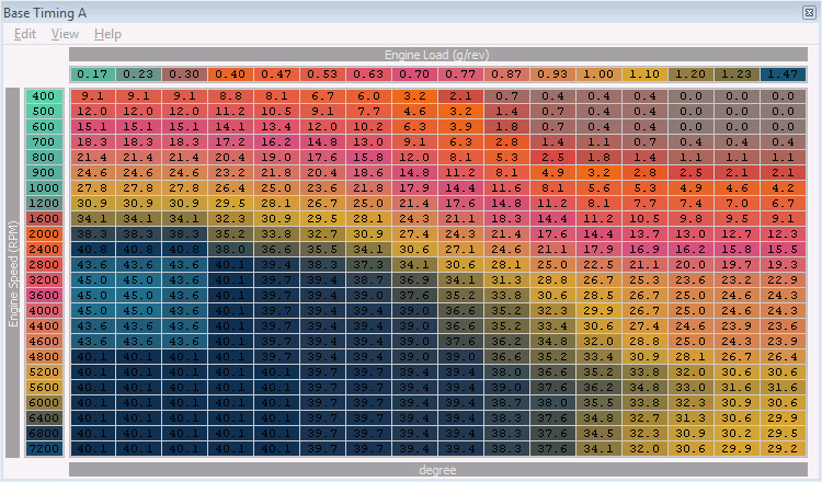

Базовая карта УОЗ
в совокупности с адвансом относительно родной прошивки в основном убрана оптимистичность на средних и макс нагрузках, но оставлен запас +1…+2 градуса относительно грани детонации. Относительно прошивки от Саши в некоторых местах прибавил до 5-6 градусов.
Эти две карты подгонял дольше всего, бенз 95, лукойл, иногда татнефть.

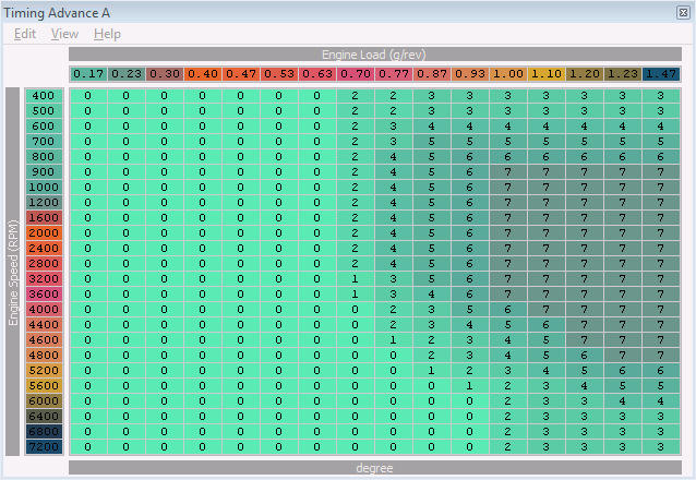

Карта адванса УОЗ

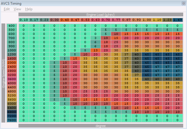

Карта углов AVCS
вернулся почти к стоку, после переборки клапанов, и как показала практика — это похоже оптимальная катра.

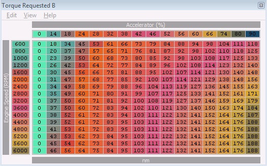

чувствительность педали акселератора
что-то среднее между вялым стоком и первой прошивкой от Саши — с педалькой кнопочкой.

Здравствуйте! Хотел спросить, а в карте Fueling High IAM не бедновата смесь после 70 kPa? Двигателю ничего не будет?
В стоковой прошивке конечно резкий переход от 14.7 до 12.7 на оборотах до 3600 на нагрузке 70+. (возможно ленивые программеры были, и посчитали, что экономия в этом диапазоне 2-3% не стоит затраченного времени на изучение логов)
У Саша А80 — тут (чуть раньше даже) переход на 13.9 и тоже до конца макс нагрузок.
У меня же плавный переход от 14.7 до 12.7 в зависимости от нагрузок.
Всё мониторилось (каждая ячейка таблицы) в течение более года по логам. (ДД в порядке, кондёром НЕ задушен).
Так сказать получилась наверно небольшая экономия, и логически и технически это тоже считаю верным.
Зачем же зря переливать (хоть и немного) топливо при средних нагрузках?
Двигло всё еще работает исправно, масло не нест не грамма, пробег 300+ ;)

Если же еще не прошивались, то переборка клапанов AVCS может сильно исправить ситуацию с затупами. Затупы не от прошивки, а от этих клапанов. Прошивка просто зажимает углы AVCS (был в стоке максимум 48, Саша ставит кажется до 38 градусов), и машина едет чуть хуже, чем если бы вы разобрались с клапанами. Зато можно по моему даже на 92 бенз заточить, но не уверен, что это хороший вариант для нашей степени сжатия.
