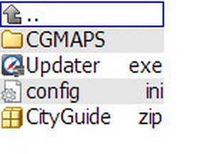

Для изменения набора карт или обновления версии программы навигации на ММС необходимо скачать одно из официальных обновлений и распаковать получившийся архив. После распаковки будет папка Update в ней будут три файла и папка с картами в ней:
Вы можете удалить из папки CGMAPS ненужные вам карты или добавить в папку карты необходимых вам стран или отдельных регионов этих стран (если карта состоит из нескольких файлов).

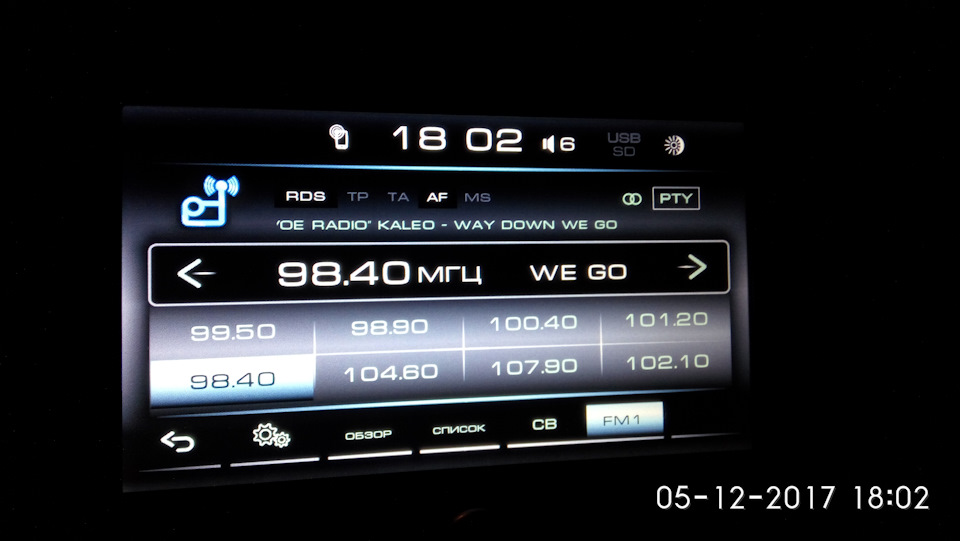

Добренького дня, есть вопросы по мультимедиа.
1. Интересует как ловит радио на плавник за пределами города?
2. Если можно скин экрана при включенном радио. Как отображается на экране RDS?
Спасибо.
Добрый день.
1. Проблем с радио я не заметил. Радио ловит не хуже, чем ловило у меня в предыдушей Astra H Caravan.
2. Сегодня схожу к машине и сниму фото как отображается RDS.
