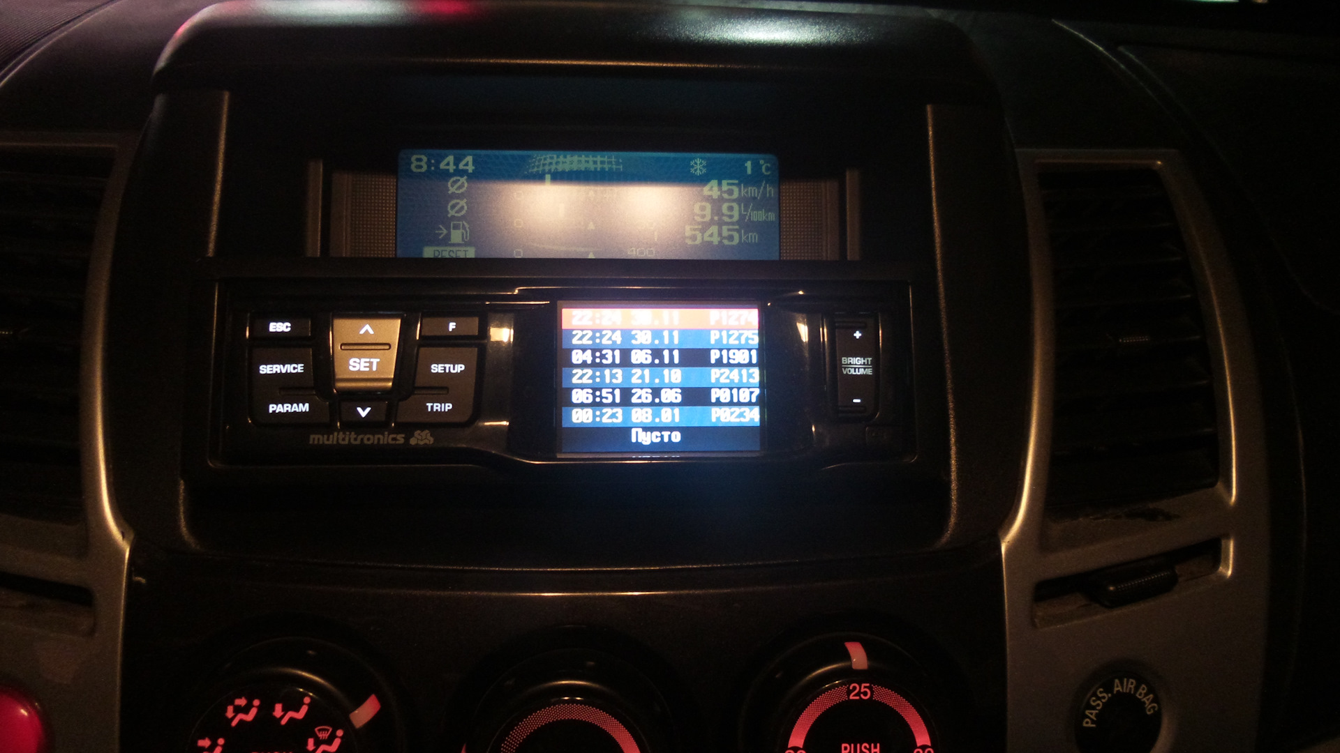

Всем здраствуйте, не успел я значит ответить на все коментарии к предыдущему посту, в котором хвалюсь, что конь меня не подводит и уже сегодня фортуна отворачивается от меня. Работает значит мой красавец после непродолжительной поездки на холостых, коробка в режиме ''Р'', вдруг провал в оборотах, вибрация, резкий стук с металическим оттенком Джеки Чан на панели (и всё это за пару секунд) и двигатель глохнет. Смотрю в мультитроникс, а там ошибка Р 1275, отключаю зажигание полностью, снова включаю не запуская двигатель ошибка с мультика уходит, всё же жму на нём сброс ошибок. Ищу в интернете и среди вороха постов по Опелям с неиспрпаностью датчика положения педали акселератора, нахожу наши дизельные митсубиши с проблемами в топливной, как правило клапан ТНВД и форсунки. И не знаю совпадение или нет, но в попавшихся мне постах люди пишут, что заправлялись на Лукойле, а едрит её кочерыжку заправлялся последние два раза где бы вы думали? На Лукойле!

Завёл на свой страх и риск, не ошибок ни чего либо ещё не появилось тьфу три раза, проехал 10 км. до дома, снял фильтра слил, прокачал, завёл и не глушил потом часа четыре мотался по делам и даже когда останавливался Паджерик молотил на холостом, параллельно заправился на Роснефте не зимней солярой. Слитая с фильтров соляра отчётливо пахнет бензином на мой вкус, отец же сказал, что какой-то хернёй!

P.P.S.:Дошёл до Паджерки, проверить его перед дальней дорогой, завёл двигатель значит и сижу размышляю. Заодно поклацал мультитроникс, в журнале ошибок обнаружил ещё одну- Р 1274, по времени она была одновременно (каламбурчик))) с 1275 сейчас гляну, что она означает.
Ну и фоточку раз уж такое дело добавил.

Как не странно давление в рампе было высокое, 169 МПа на ХХ.
Здравствуйте, у меня на ремонте Митцубиси л200 и есть ошибки Р1275 и Р0089, тоже после заправки… Ошибка Р1275 Лаунч указывает на замену ТНВД, действительно при разборке там черная пленка и один клапан на плунжере был не рабочий который внизу находится, пока не завел, посмотрим что будет.

P1274 Supply pump protective fail flag
P1275 Supply pump replace fail flag
Fuel pressure control system abnormality

P1275 Supply pump exchange – подача, насос, обмен; замена
Проблема в топливной системе (ТНВД, регулятор давления). P1274-низкое давление в рампе. Клапан регулировки давления шалит.

Пока код ошибки и симптом указывают на клапан ТНВД, если его еще не меняли.
Пока не менял ничего. И хотелось бы ещё долго ничего не менять)))
У многих к 100-150 тыс. км этот клапан того, начинает выделываться
