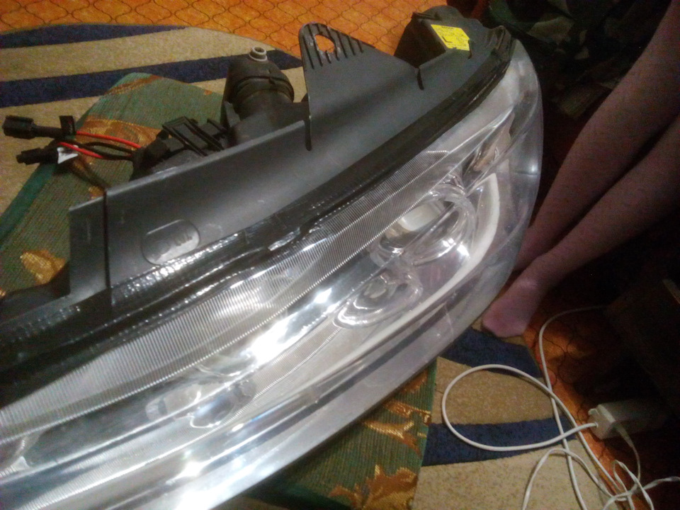

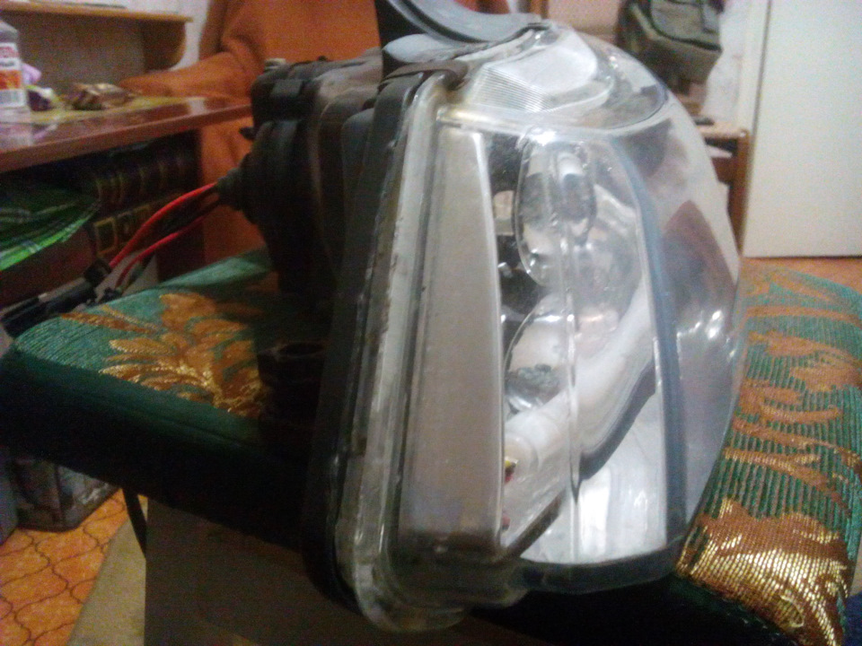

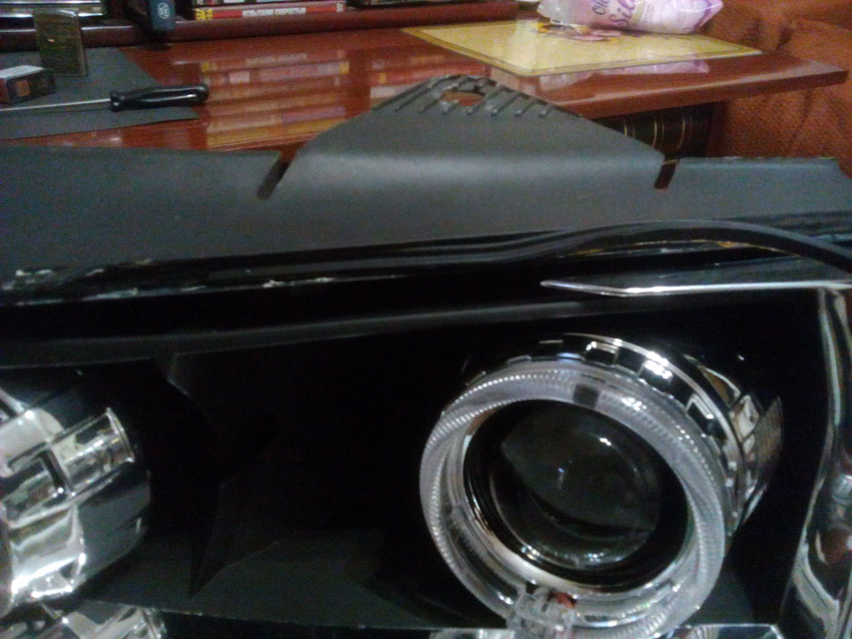

Всем здрасте!
Решил не садить стекло на гермет для фар, т.к. не доверяю светодиодам.

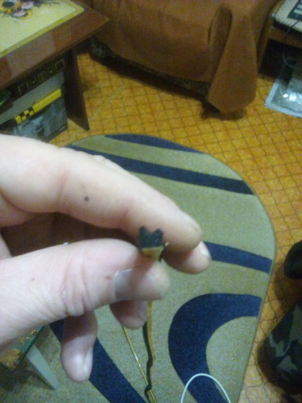

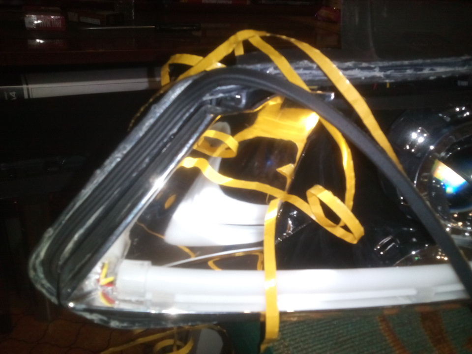

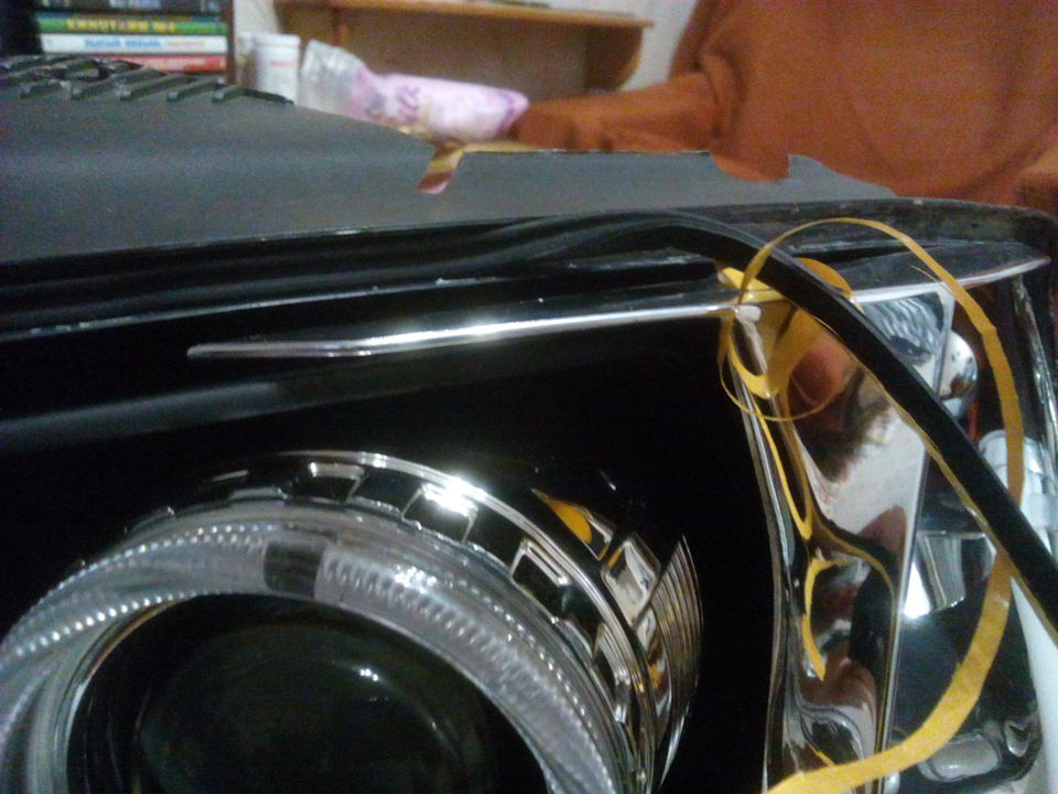

В ОМА купил уплотнитель, подрезал под ширину паза короба фары:
Пока полёт отличный!

Привет, а корректор фар работает? Не упираются линзы в стекло?
Привет, работает, не упираются
Спасибо))) а то во второй машине поставил, так столкнулся с такой проблемой ((( Не хочу повторить ошибки)))
Линзы под галоген стоят?
можно и галоген, линзы G6 стоят, но кинул ксен
Да, да именно вопрос с запотеванием может возникнуть
Главное что бы не потели…
Да, должны быть изначально внутри сухими.Сушил феном и в духовке
Очень интересная идея! И к диодам доступ, и линзу чуть что почистить легко достать!
