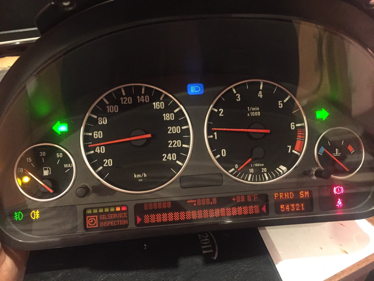

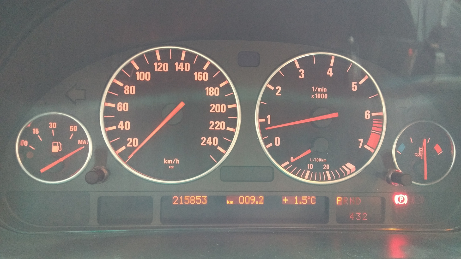

Прошли выходные, забрал приборки в Сргея, от 39ки с перепаянным шлейфом, кольцами с красными стрелками, стеклом от 38ки (потому что лучше) и всеми новыми лампочками… В приборке от 38го кузова как оказалось все пиксели рабочие и так далее, просто не было ламочек в приборке, потому ничего и не показывалось

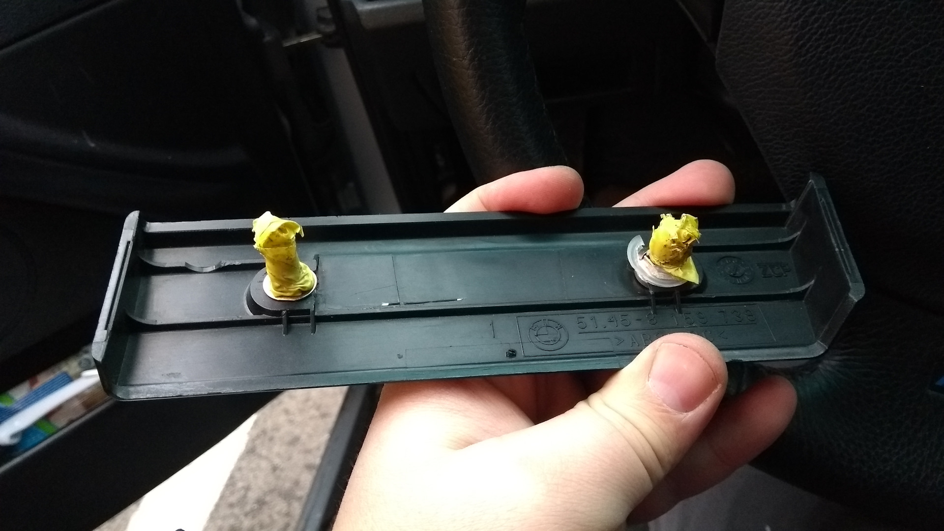

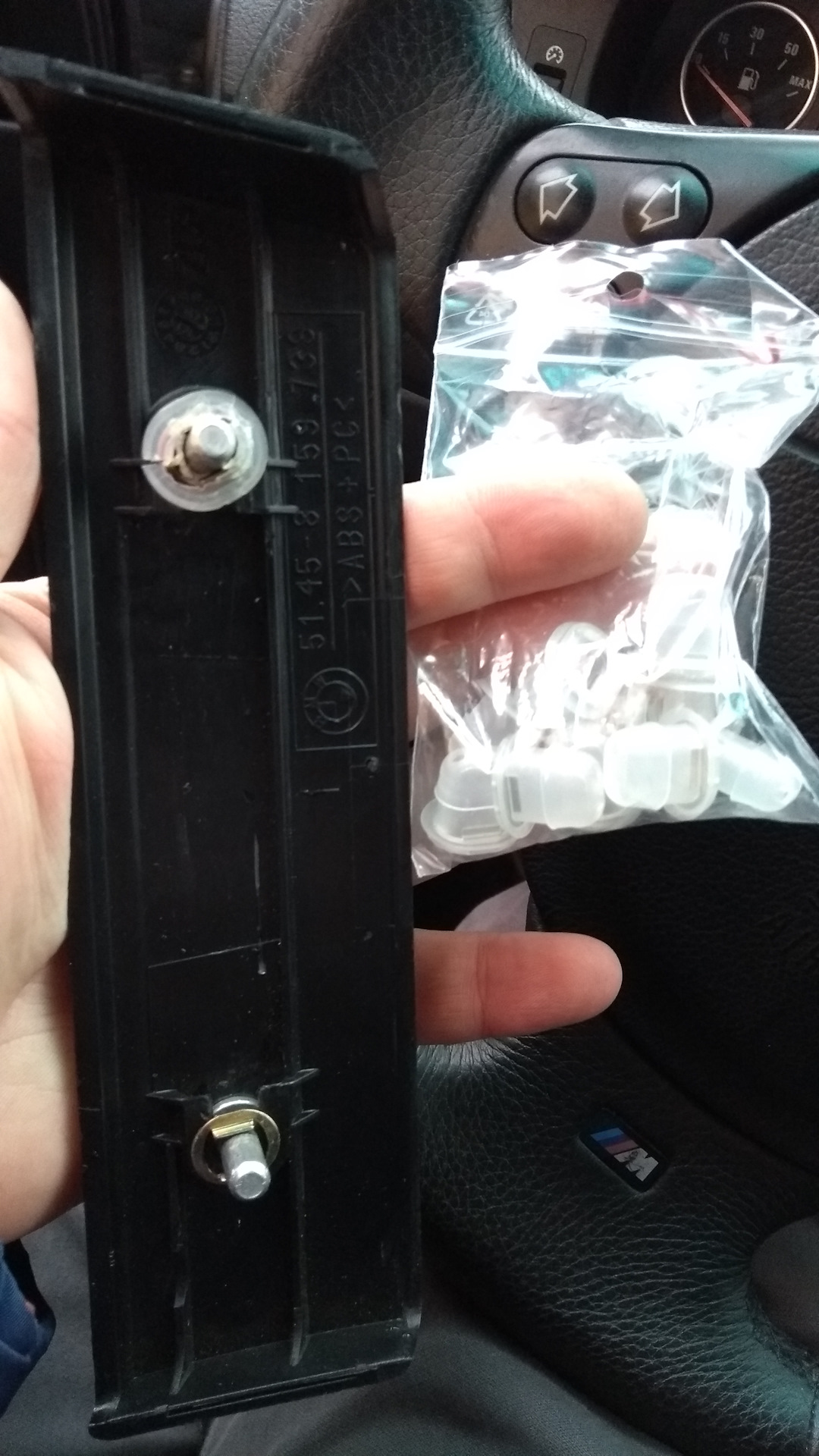

Когда проверял приборку, снимал декор и выяснилось, что там уже жесткий колхоз… клипс нет, на штоки декора намотана изолента, чтобы декор держался…

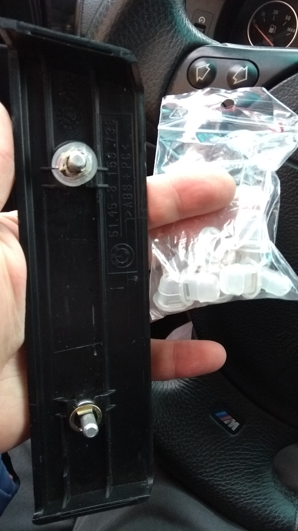

Заказал 10 новых клипс по 10грн

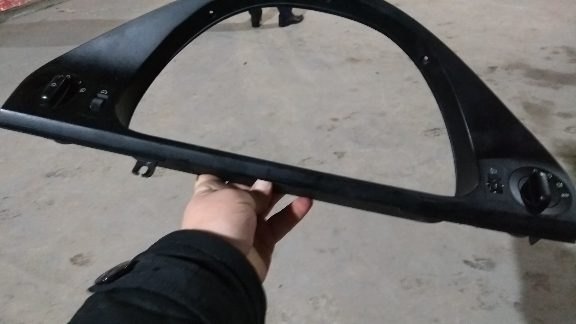

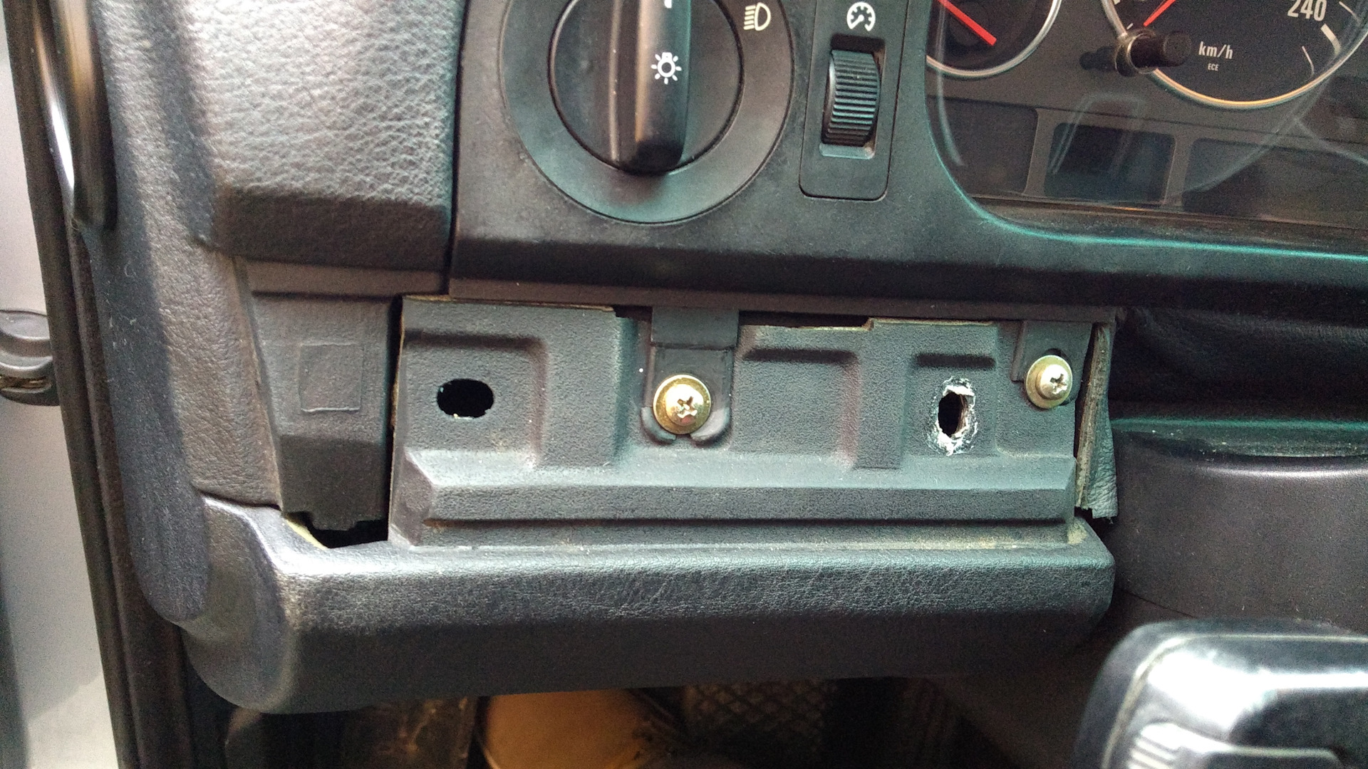

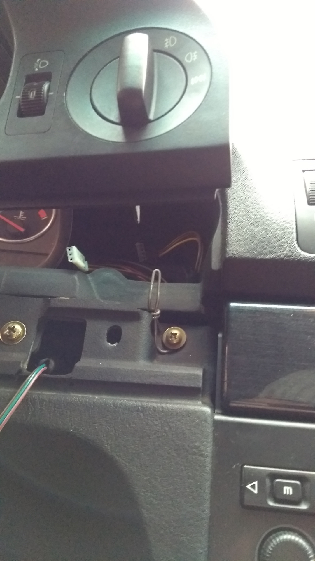

Дальше рамка на приборку — у меня не хватает крепления под саморез (крест, но за бугрром почему-то его называют Philips screw)… но до того как я туда залез там все норм держалось, не болталось и не скрипело…
Попытался заказать себе на разборе рамку… нашел, вроди целая… в момент передачи на упаковку были все крепления на месте… когда расспаковал я — осталось только одно, и то надломанно… В упаковке не было других отломанных креплений… Короче на новой почте совсем уже расслабились. Знал бы шо так, содрал бы с них деньги за такой подход…
Ну на этой рамке все рктилки и переключатели в наличии, потому оставил себе, может пригодиться

Вставил клипсы на место, не думал, что так плотно вставлятся будут, с виду отверстие под клипсу раза в 2 меньше от самой клипсы
Посрезал изоленту и повставлял декор на место
Клипсы новые, декор становился туго…
Теперь про рамку… оказывается до меня кто-тоуже подумал про рамку и как оказалось решение вполне функциональное… все становится как на защелку и не вибрирует и не трясется
На саморез прикручена стальная проволока в которую вставляется распорочное ребро рамки…
Все прикрутил и вйо тестить

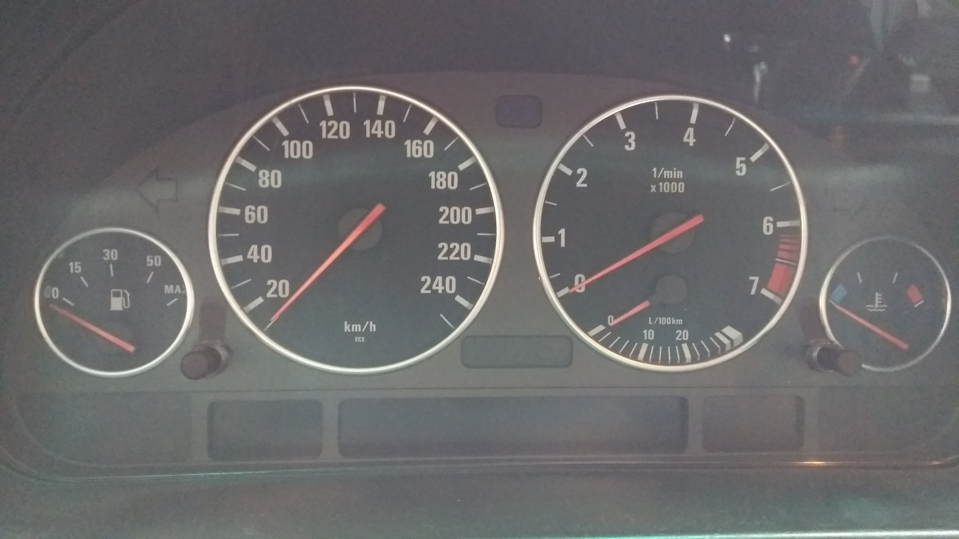

Теперь не нарадусь работе приборки. Стрелки ходят четко, не залипают… даже при плавном разгоне видно при переключениях как падают обороты… нигде не заедает… скорость показуется точно, так же как и расход… красыыне стрелки просто огонь
А еще эффект усилился тем, что целую неделю катался на шкоде, пересел в беху и кайфонул вдвойне :)
Короче, теперь доволен как слон и спасибо Сереге KievBMW за помощь
