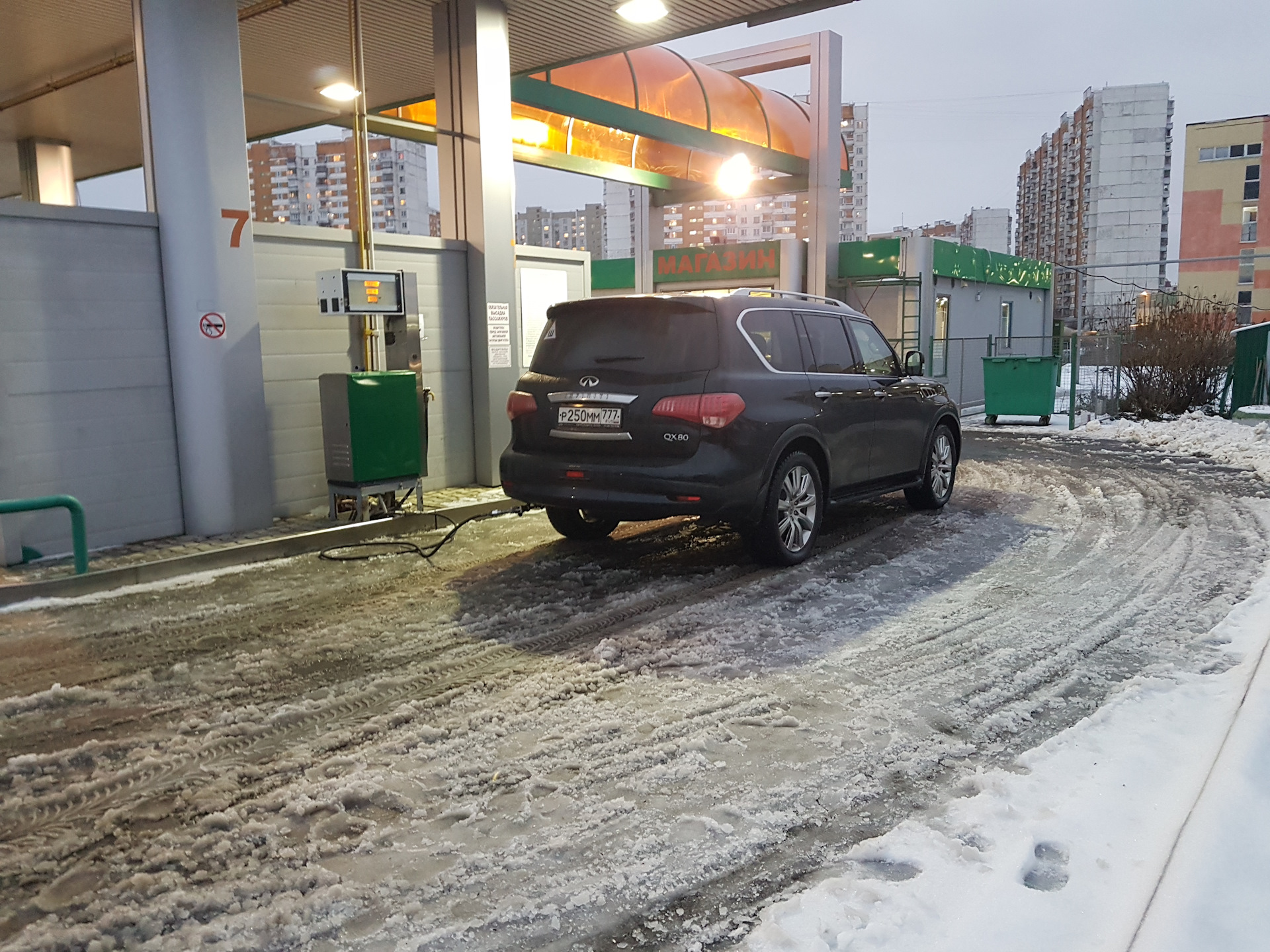

Здравствуйте, есть несколько вопросов:
1. Сколько газа входит в бак при заправке?
2. Уменьшилось ли количество газа при заправке?
3. Когда газ закончился в баке, на бензин она без проблем переключается?
4. Какие сервисные или ремонтные работы по газу проводили?
5. Сколько км проезжаете на газу?
6. Вообще какой пробег с газом?
Некоторые говорят что неправельно мол такие такие машины на газ переводить…моё мнение что если есть возможность экономить то почемубы и нет, а секономил всёравно что заработал.
У нас по городу 16руб. 20 коп. минимальная стоимость газа на сегодняшний день. Я также на ГБО 4 езжу, снял с проданной теаны и поставил в мура. Разумеется поменял сопутствующие расходники и баллон более плоский поставил, чтобы четко в запаску входило. Теперь катаюсь и радуюсь)) Особенно, когда приходит время заправляться))
А как едет на газу?
По ощущениям лучше чем на бензине. Данные по замерам мощности смогу сделать после новогодних праздников и выложу сюда!
86л газа не эквивалентны 86л 98го!
если правильно пересчитать, то 98го было бы где-то на 3500р…
В Махачкале 98 стоит 45р, газ стоит 17р. Цены примерно одинаковые.
да, у нас в спб на рубль-два дороже — примерно то же самое.
но расход газа примерно на 15% больше, ибо количество выделяемого тепла при сгорании у газа примерно на 15% меньше, чем у бензина, особенно 98го)
Эт в теории Я полностью согласен, а на практике 98 не всегда именно 98. Итог один, пропан, как топливо ⛽, лучше и дешевле бензина!
что дешевле — так ясен красен!) пусть и не в два раза, а, там, в 1,85, но, тем не менее, это очень существенная экономия при больших пробегах и расходах горючего… хотя, конечно, если учесть стоимость оборудования — окупиться может при больших пробегах. как я на своей 5 тыщ км в год езжу — это долго придётся гбо-5 "окупать")))
Ну это пробег от дома до офиса и обратно)). В таком случае газ вообще не нужен. Я проезжаю по 30-40 т км в год. Автор 60-80 т км.
да, если ездить 30…40ткм в год, то окупится нормально, а если 60…80, то вообще быстро)
с другой стороны, ценник на гбо-5 и -6 завышен просто запредельно! весь комплект не должен стоить особо дороже гбо-4, но стоит аж в несколько раз!
Согласен, но не совсем! Да в 6 поколении все упрашено и должно быть только дешевле, НО нет конкуренции, точнее есть голланцы, у которых 6 поколение стоит на V8 4500€ ~больше 300 т.р. и теперь русские, у которых оборудование в 2 раза дешевле! Но есть и обратная сторона медали. Будет конкуренция будут низкие цены. На V8 4 поколения самое лучшее оборудование BRC обойдётся 80тр, для сравнения.
ну по себестоимости гбо-6 не особо-то дороже — ну чего там такого? а что имеют место некоторые спекуляции — это факт и прискорбный…

а почему ВЗУ не разместили под лючок бензобака?
Мне удобнее когда ВЗУ снаружи. Не нужно возить с собой переходник, не нужно бегать его наворачивать, не нужно потом убирать его куда-то.
А самое главное металл кузова цел остается и коррозии лишней не появится!
Полностью согласен. Удобно когда снаружи. И совсем не напрягает, Уже 7 лет так езжу.
2 недели так езжу))) очень удобно, другое дело надо бы заправщикам салфетками обзавестись бумажными на заправках!
А про это можно подробнее, работаю на заправке, чтобы учесть пожелания клиентов.
ну, когда заправочное снаружи, колпачок пачкается, естественно, чтоб его открутить надо запачкать руки, а если будут лежать, на АГЗС возле колонки или еще где, салфетки, то можно взяв салфетку открутить колпачок не испачкав руки
Мне кажется лучше перчатки в таком случае. Заправщик однозначно в перчатках должен работать, чтобы в случае чего газом руки не обжечь.
Перчатки одевать туда сюда, и потом их грязные где то хранить надо, а тут салфеткой открыл, ей же закрыл и все чисто
Храню перчатку за лючком бензобака. Дизель, если что)

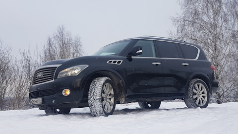

ОГО!
А не тяжело запаску взгромождать на крышу ?
Колесо в сборе весит 44 кг )
Герметик и ремкомплект может будет более простым решением ?
Мне запаска ни на одном автомобиле за последние 8 лет не пригодилась.
Ремкомплект всегда в багажнике с собой. Запаску и сундук беру только в дальние поездки, что бывает редко. Но запаска тоже ни разу не пригодилась)
