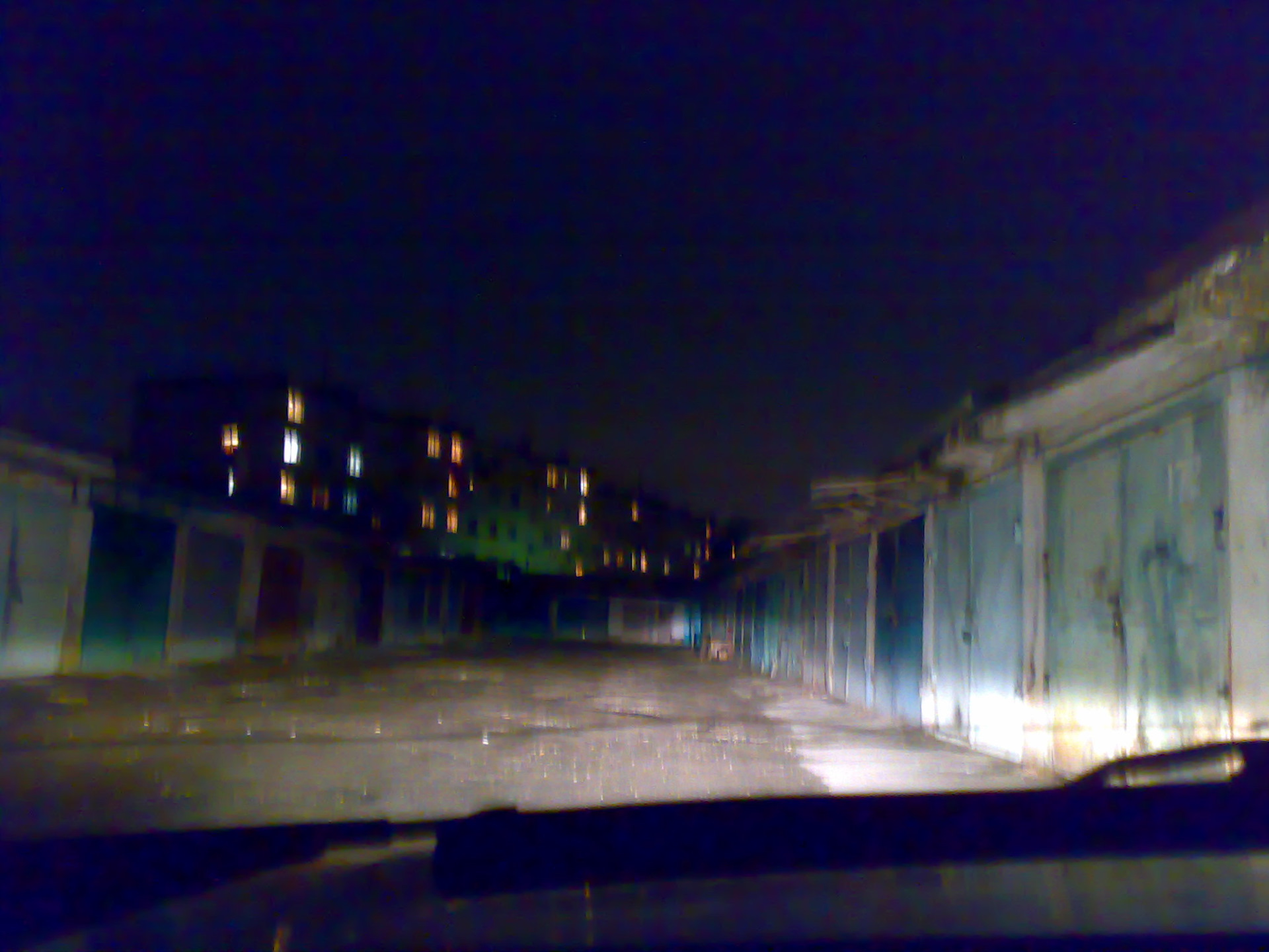

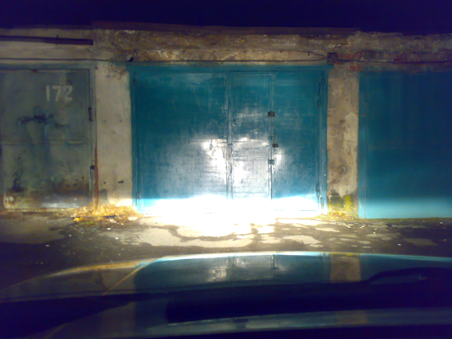

реле поставили очень давно ))
www.drive2.ru/c/730799/
массу на фары продублировали тогда же .
отражатели старые повыкидывали ( на световом пятне на дороге будет темное пятно в месте отражения от разрушенного отражателя )

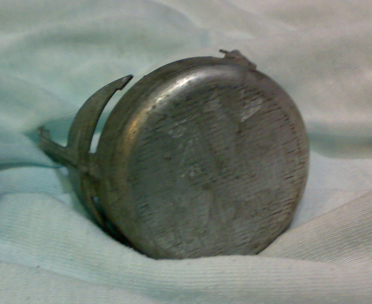

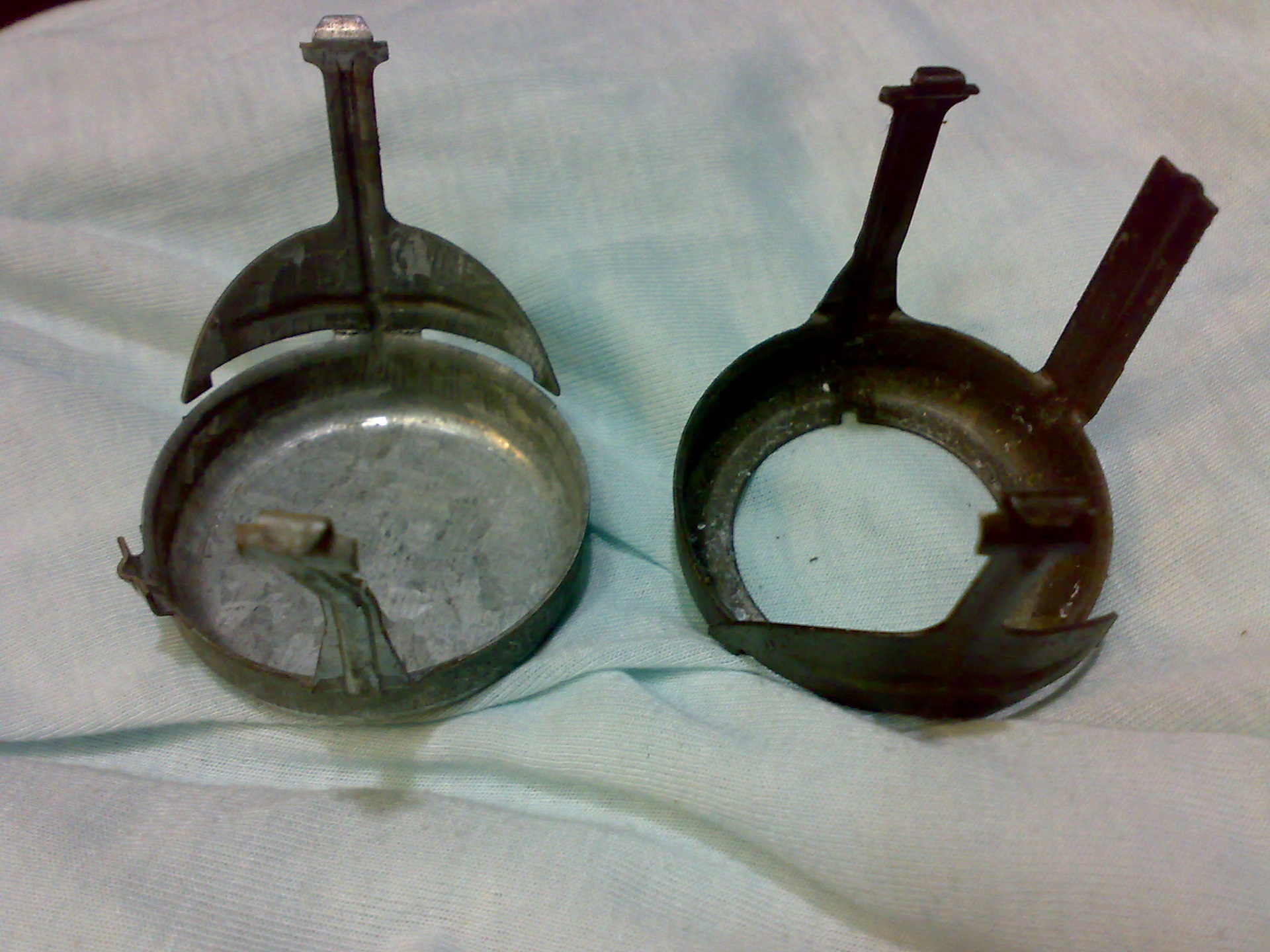

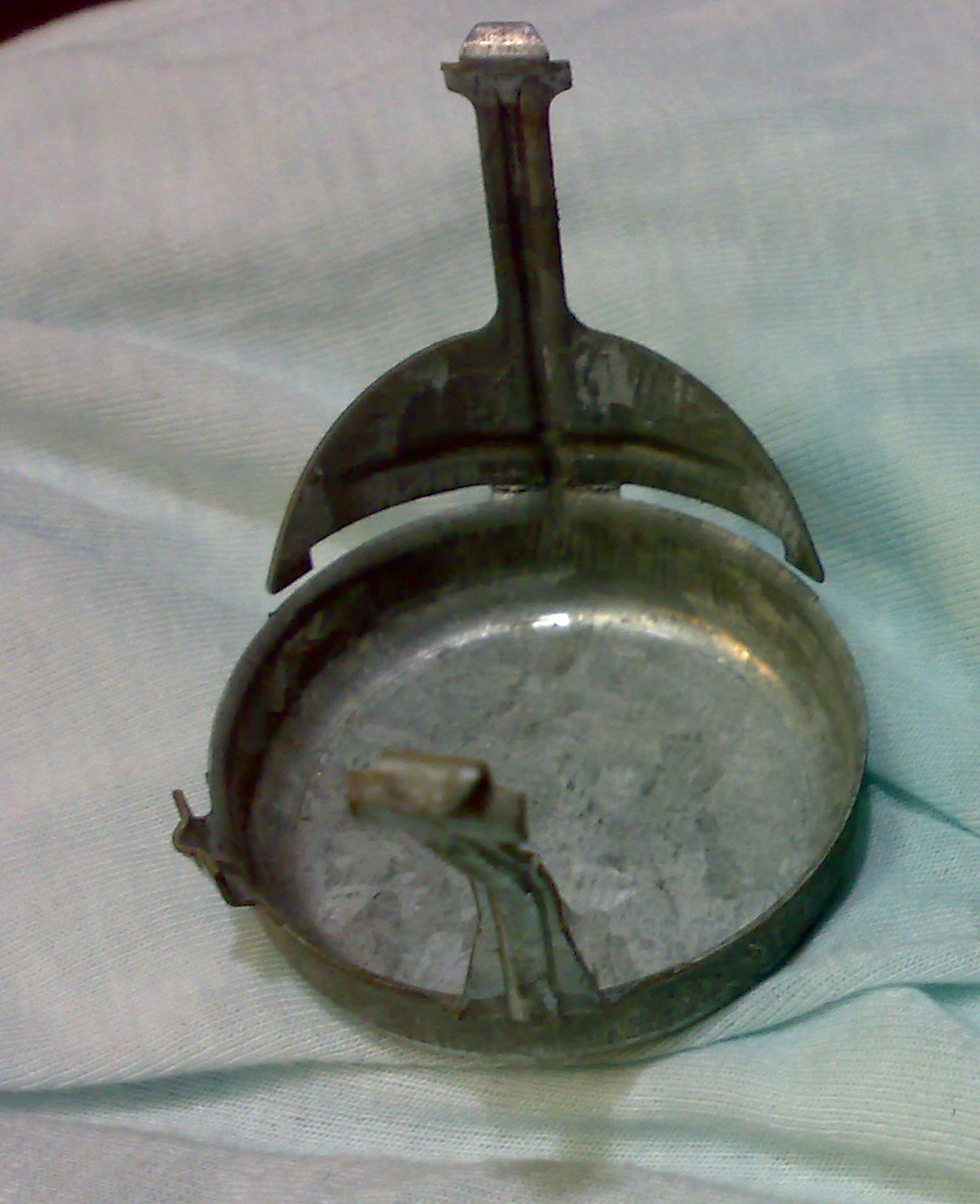

но остался еще один резерв — рудиментарный отросток .
разберемся на примере фар с лампами Н4
вот такая хрень
теоретики гласят что энто оченно нужная штука и оченно правильной формы .
упс, а в другой фаре что стоит ?
и есть фары ( для ламп Н4 ), где она вообще отсутствует с завода .
так что не умничаем а просто удаляем, как аппендикс — меньше темных пятен на световом пятне на дороге будет .
в итоге — имеем достаточно светы с очень четкой верхней границей
имел неосторожность просто наблюдать в течении получаса эту границу у других машин ( разных всяких ), она не такая четкая даже .
ну нету рядом равномерно окрашенной стены, чтоб получше сфоткать .
а раз нету, пойдем мясо утилизировать ))
всем удачных выходных !

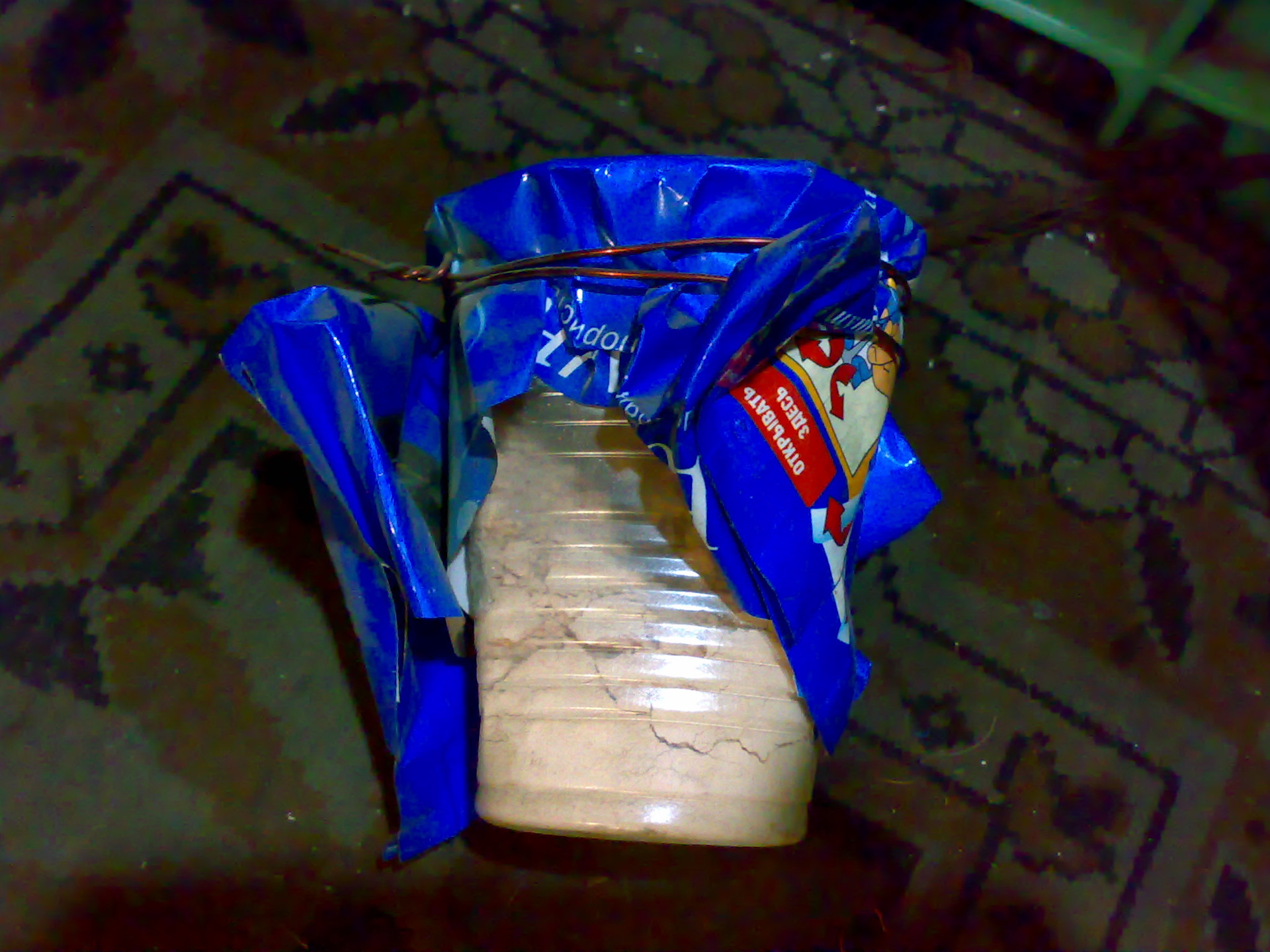

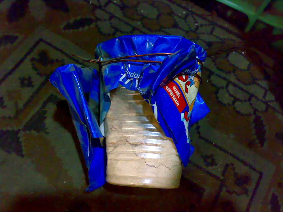

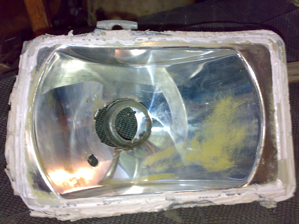

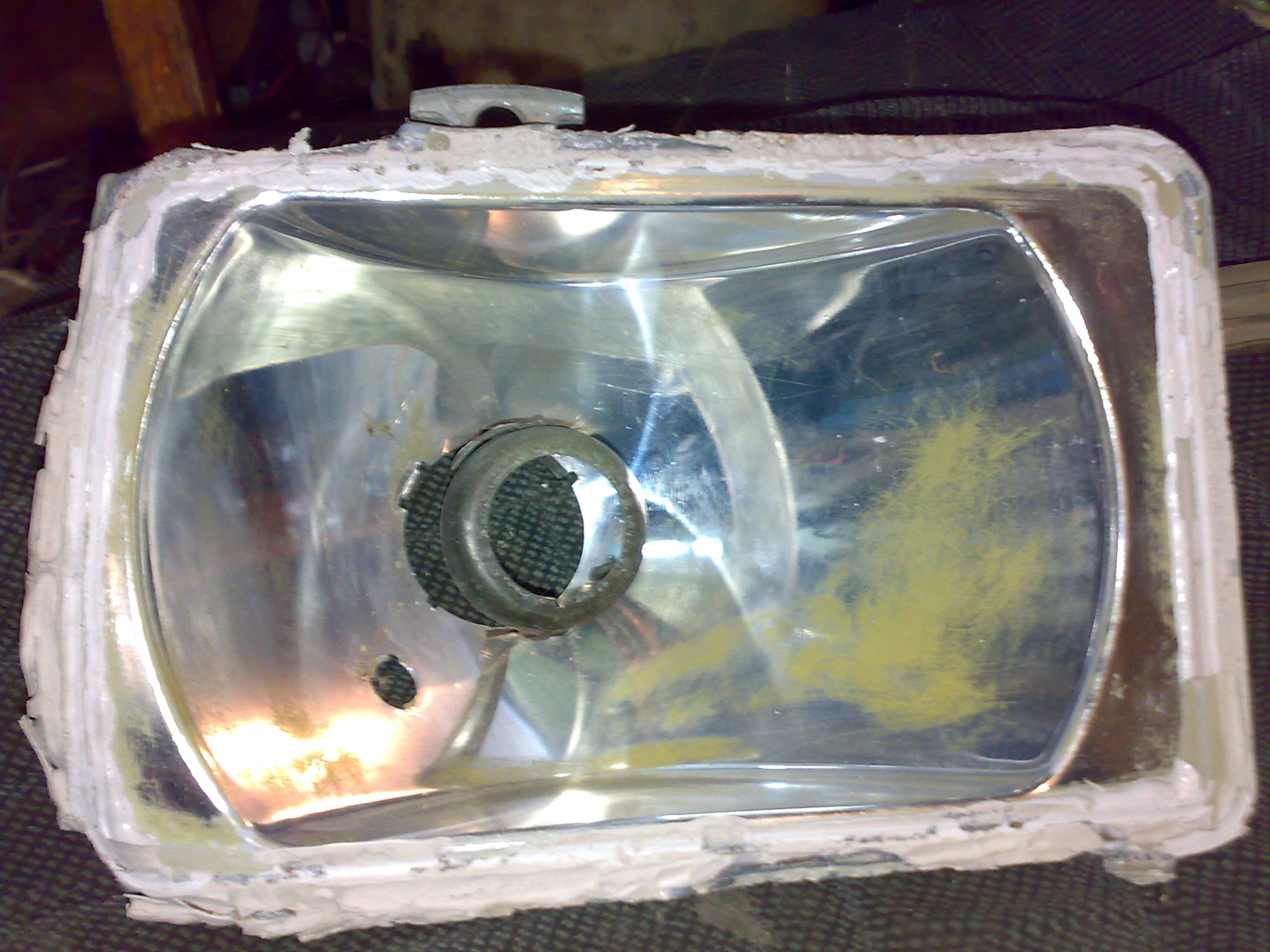

а для последующих экспериментов честно украден полирит ( в основном окись церия )

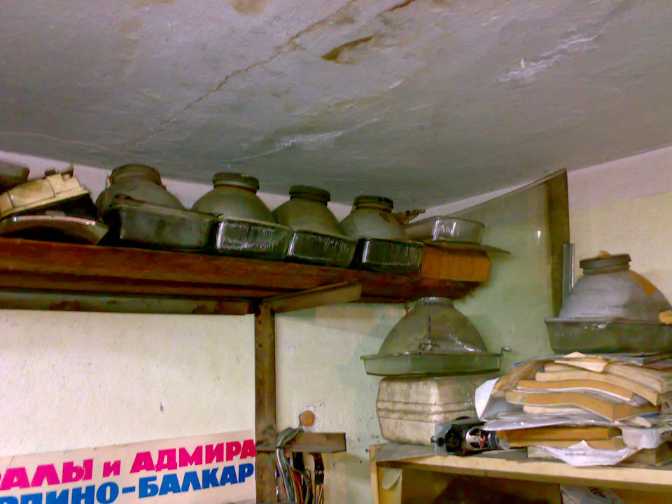

Из отражателей выбрали нормальные, никак не восстанавливали?
я накопнил оригинальных доноров .
а восстанавливать сейчас негде — нормальные производства позакрывались нафик

это для чего… окись церия )
это для полировки стекол .
надо бы на лобовом потренироваться, а без серьезной химии лучше не подходить ))
заменитель что есть
алмазная пыль но она еще дороже ((
