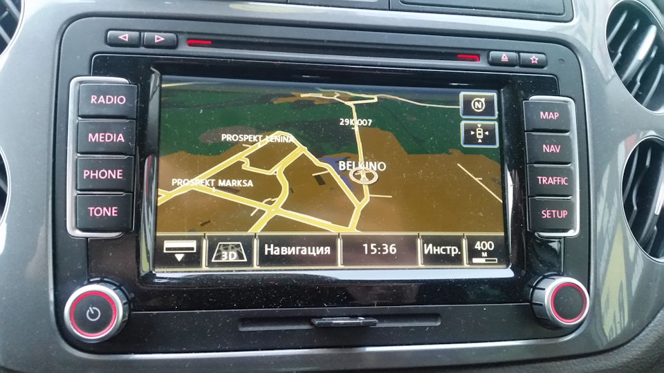

Всем доброго вечера!

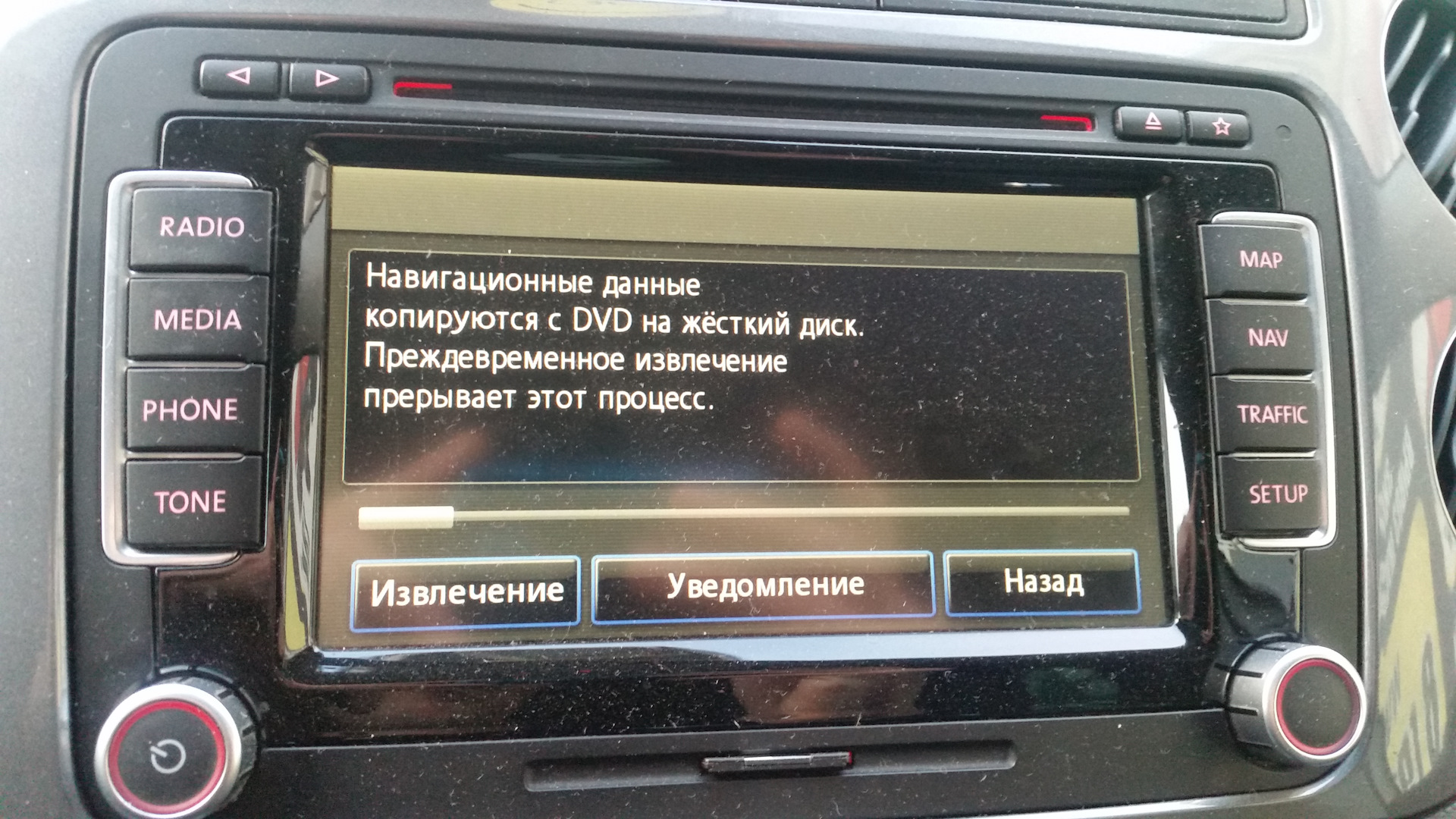

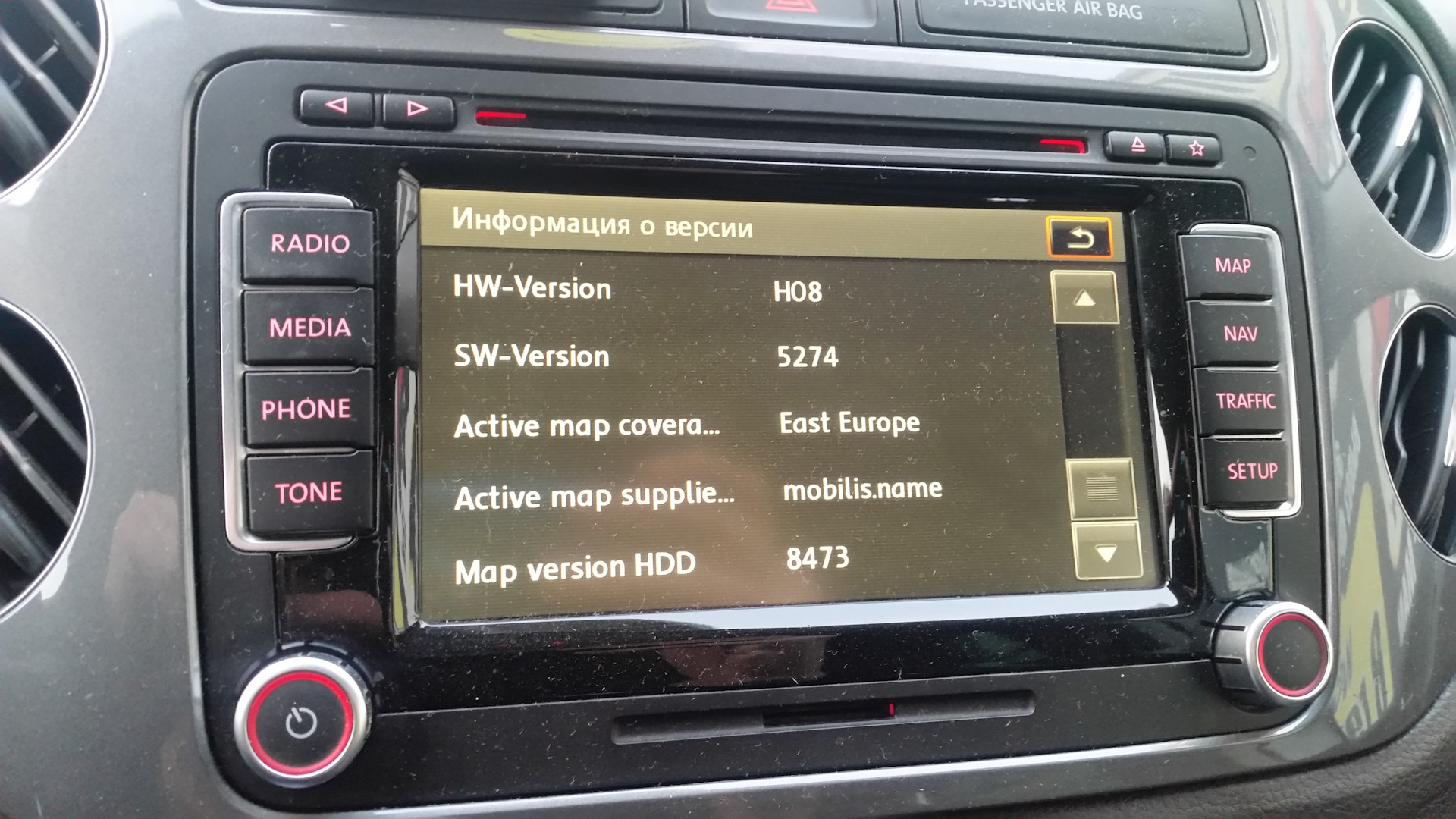

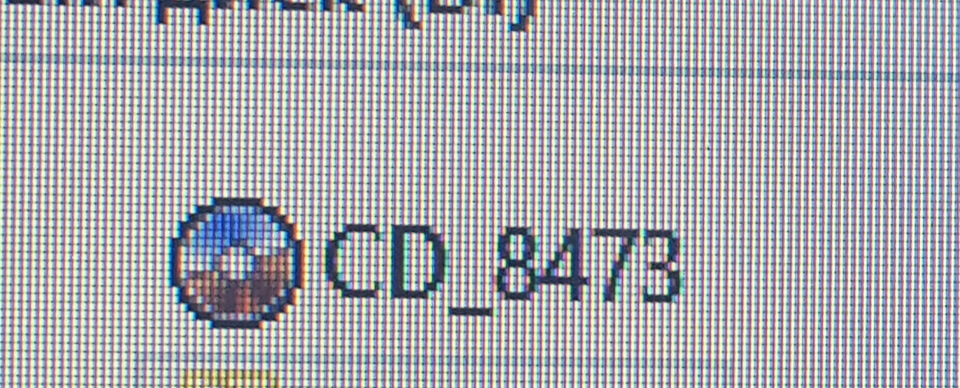

Сегодня обновил карты и POI на своей RNS510. Карты брал тут, а POI тут. Карты под RNS510 CD_8473- East Europe (Восточная Европа) от BMW Road Map Europe Professional 2017.

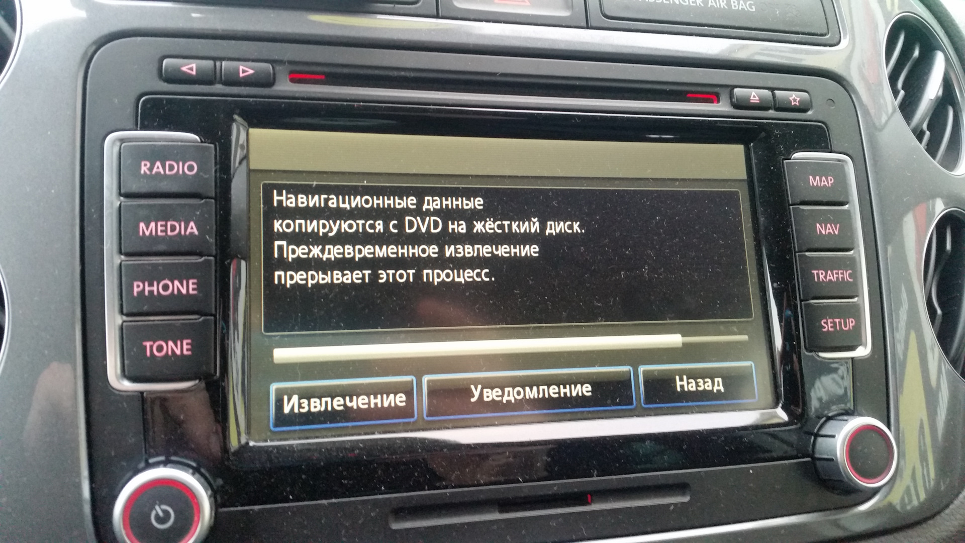

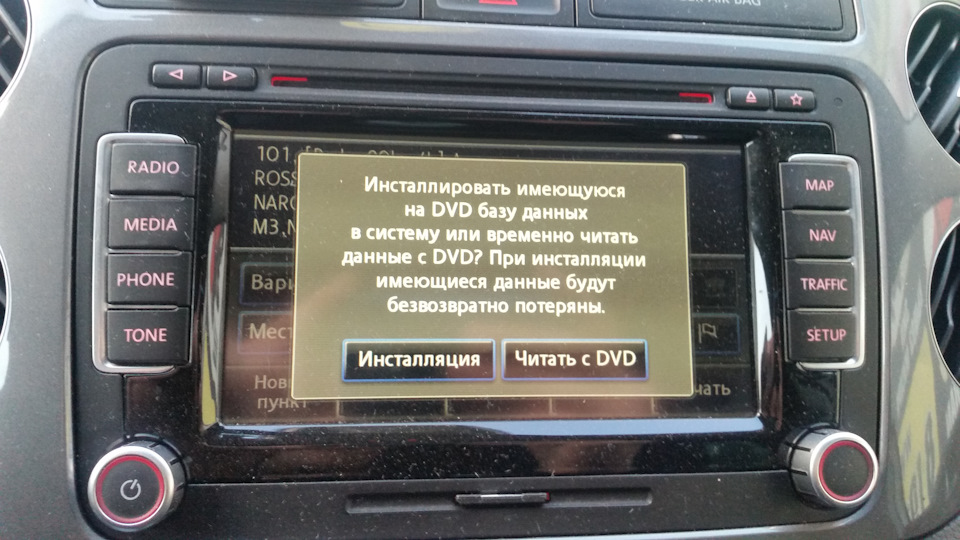

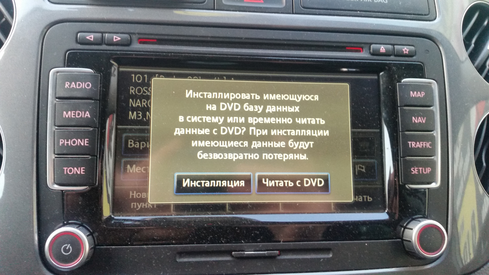

Записал образ диска на балванку DVD-R на самой низкой скорости (2Х speed) и пошёл устанавливать.
Процесс установки карт занял около 30 минут.

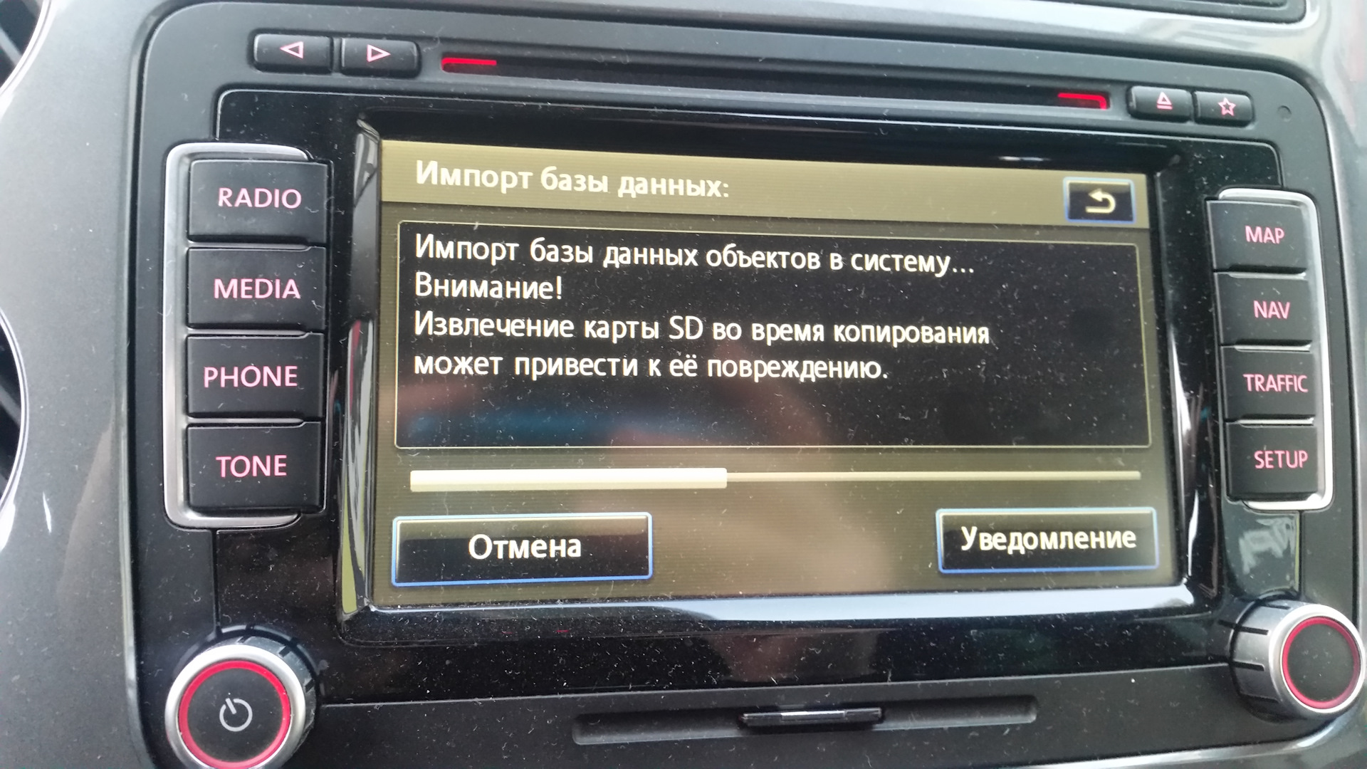

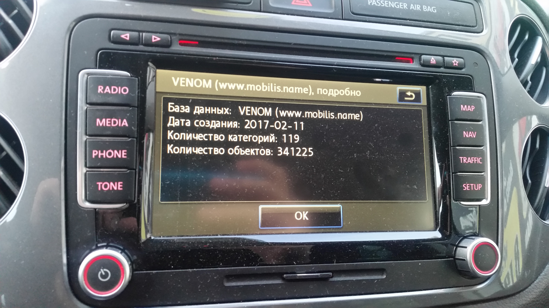

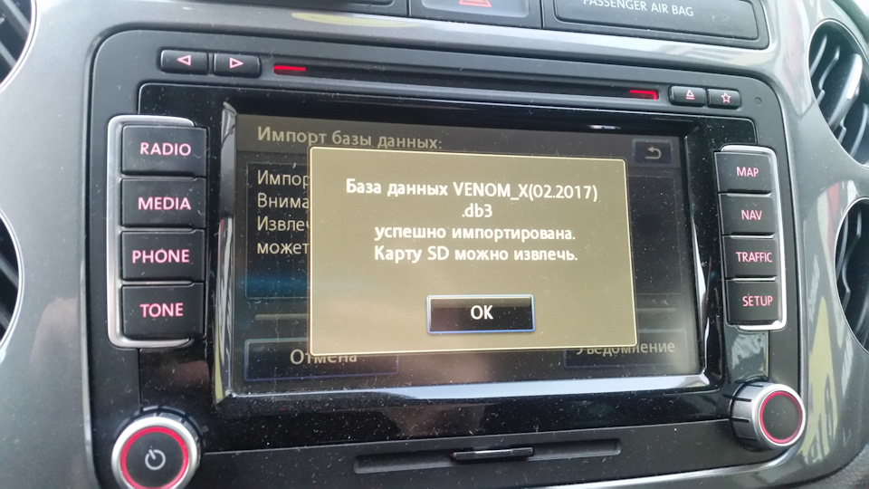

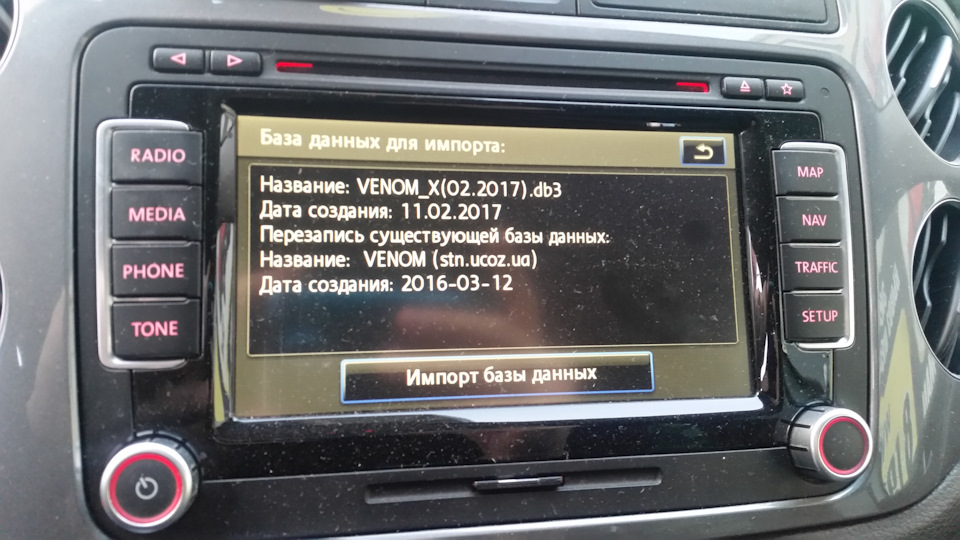

Потом взял карту памяти, форматнул её FAT32 по умолчанию. Создал на ней папку PersonalPOI и закинул туда файлик с POI, который скачал. Затем вставил карту в RNS510 и распаковал файл через меню магнитоллы.

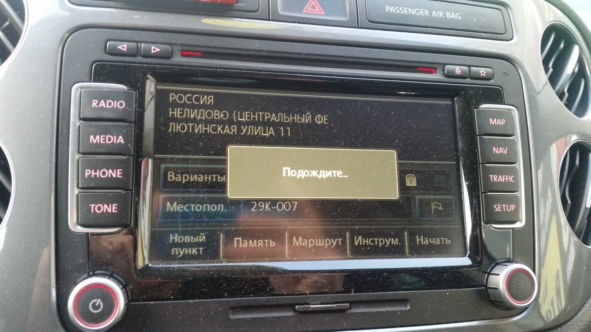

Названия городов и улиц стали на латинице, но ничего страшного.
Всем удачи на дорогах.

доброго, записывать на болванку образ, или распаковывать?)))
Образ карт нужно записать на диск
Не распаковать, резать как есть?)))
Да на минимальной скорости

Кстати, ПОИ уже давно от июня есть 2017.

Вы вот скажите — у меня одновременно после этого апдейта карты на украинском и на английском. Хотелось бы оставить что-то одно, можно так?
не знаю, честно говоря,
попробуй переустанови карты
Дык а толку. Вначале вообще карт не было, а с этого апдейта теперь аж две ;)

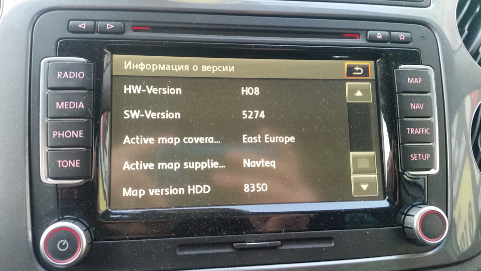

Так это ж январская ещё сборка, а сами карты от BMW датированы осенью 2016го. Верно?
да сборка 2016 года,
они самые последние на данный момент
