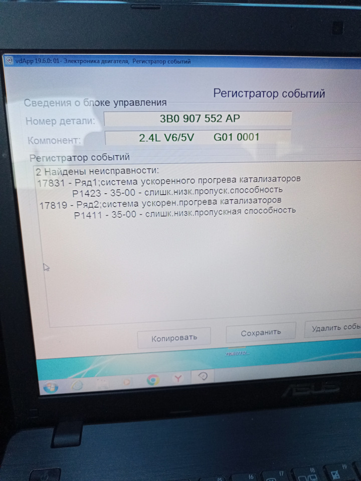

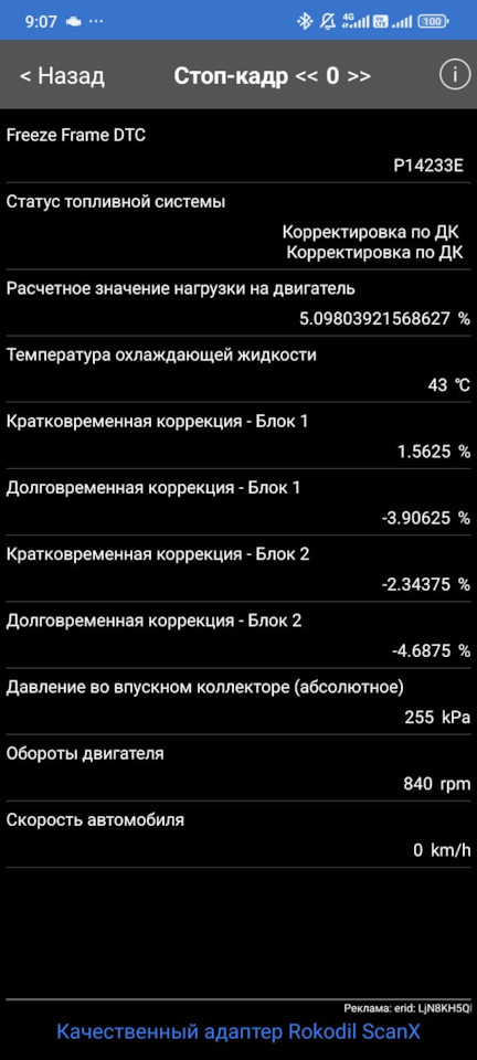

Давно уже писал, что время от времени, но чем холоднее тем чаще (примерно раз в 5 дней) появлялась ошибка "P1411 Система ускоренного прогрева нейтрализаторов, ряд 2 слишком низкая пропускная способность" Точнее ошибка появлялась раньше. Но чек загорался примерно раз в 5 дней.

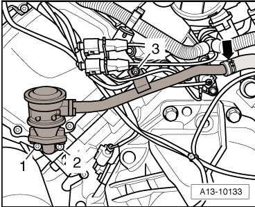

Проверял пластиковые воздушные шланги прогрева катализаторов на герметичность. Пробовал чистить и проверял редукционные клапана. Проверял воздушный насос. Всё в норме. Но чек упорно загорается.
Осталось только одно: прочистить каналы в ГБЦ. Т.к. ошибка была по второй голове, то с неё и начал.

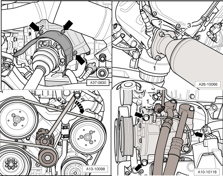

Предварительно купил прокладки выпускного коллектора (06E253039C)-2шт. Прокладки приёмной трубы (4F0253115A)-2шт.
В кратце по левой голове: Отодвинуть расширительный бачок, открутить приёмную трубу(1 гайка сверху, 2 снизу) для этого предварительно снять колесо и кожух над приводом, отсоединить подушки выхлопной системы от кпп и подрамника. Далее снять и отвести в сторону компрессор кондиционера (ремень и 3 болта) Потом 4 болта термозащитного кожуха. И 9 гаек выпускного коллектора. Сборка в обратной последовательности, моменты затяжки на фото.
Почти все работы требуют стальных нервов, акробатических навыков и гибких рук.
Осталось снять редукционный клапан 2 болта и можно приступать к чистке.

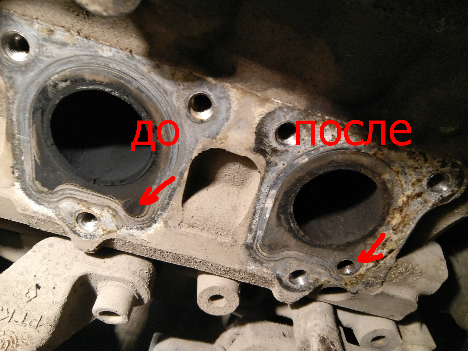

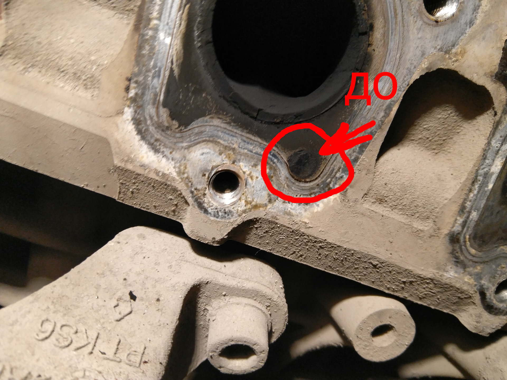

Для понимания: в гбц идёт один продольный канал диаметром примерно 10мм, от него отходят три канала к обратной стороне клапана диаметром примерно 6мм. (на фото отметил красным)

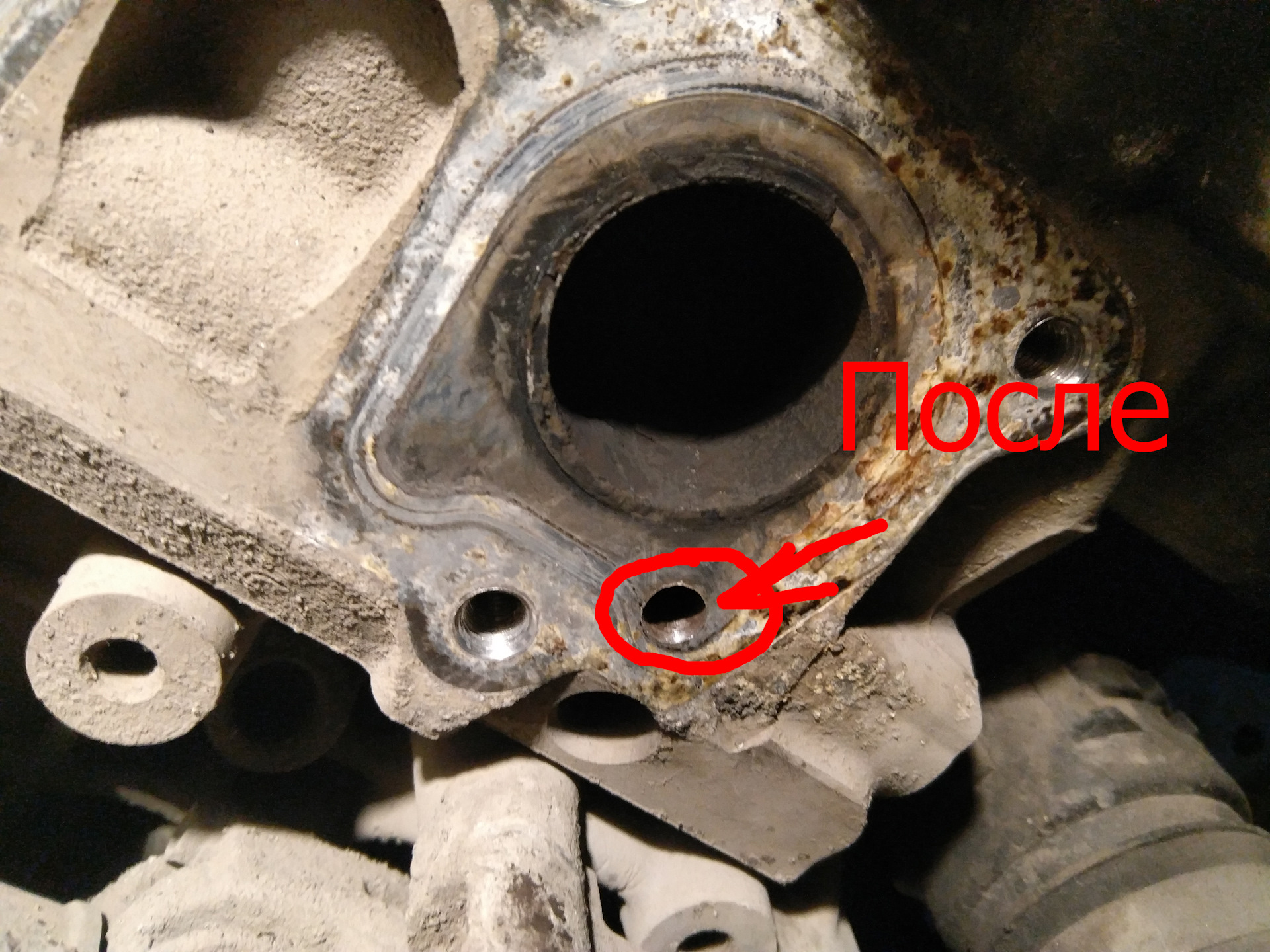

Тонкие каналы имеют технологические отверстия, под прокладкой выпускного коллектора. Они нам и нужны, для чистки использовал сверло 6мм. но ковырял в ручную чтобы ничего не повредить, глубина канала примерно 7см, можно нащупать пальцем, через выпускной канал, в конце может выпасть кусок прессованной сажи, чтобы не допустить попадания грязи в двигатель — использовал пылесос.
Продольный канал проходит через всю гбц, для его чистки можно использовать стальной трос 6-8мм распушённый на конце. Трос вращал с помощью шуруповёрта, пока он не прошёл на всю длину гбц. В конце повторно удалил сажу с помощью пылесоса из всех каналов.
Результаты до и после на фото отмечены красным.
Работа по левой голове в 4 руки заняла 7 часов. Но результат отличный, ошибка ушла, но как и требовалось ожидать, поя вилась по первому ряду. "P1423 Система ускоренного прогрева нейтрализаторов, ряд 1 слишком низкая пропускная способность" Но после такой тренировки и с учётом что доступ с права намного лучше на правую голову ушло 3 часа.
Теперь езжу радуюсь отсутствию чека, и полному отсутствию ошибок при диагностике)))

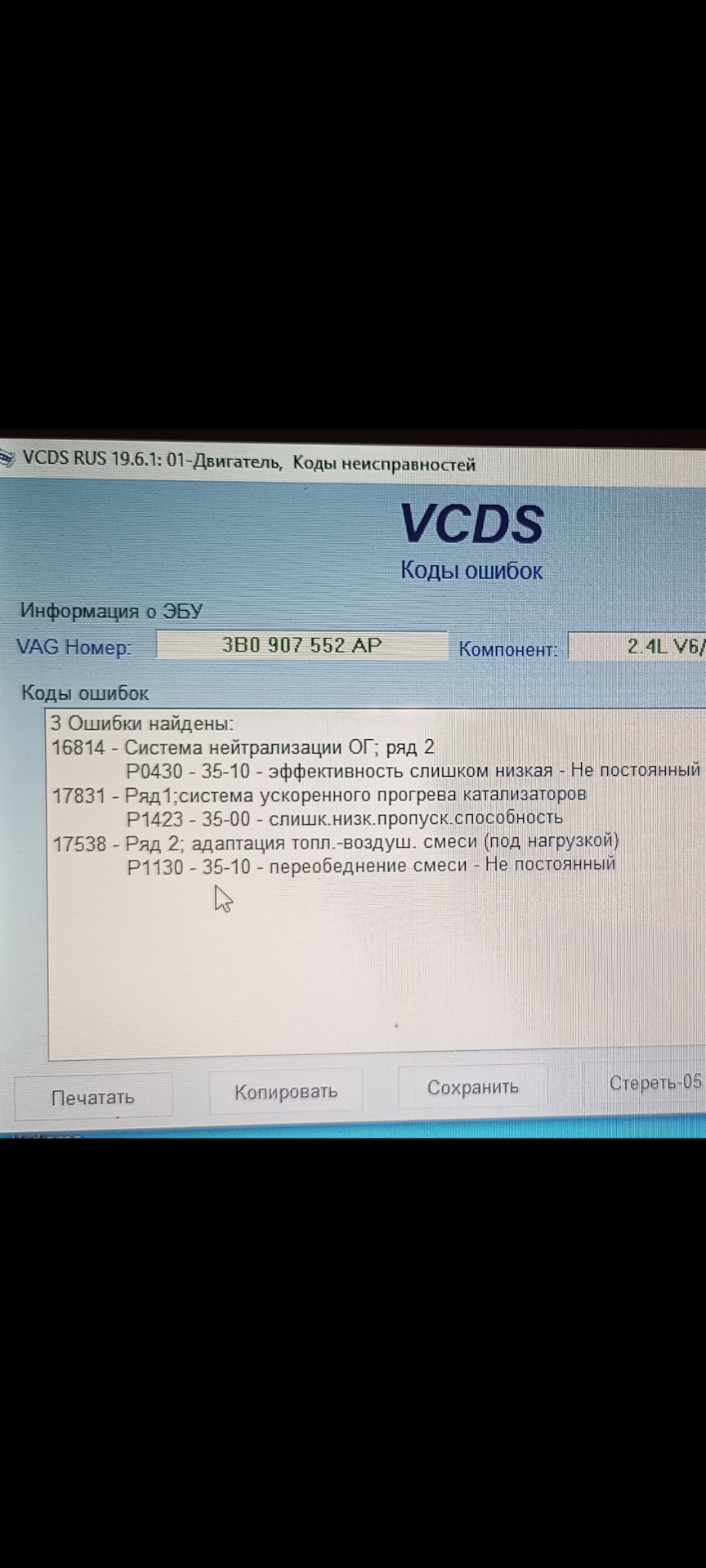

Привет, отличная работа! Подскажи пожалуйста, у меня тоже ошибки по двигателю p14-11 14 -23 a6c5 мотор 2,8. Один умный человек сказал, что забиты у меня катализаторы, я купил промывку для катов, — температура в катах должна быть до 380 градусов, и меня 410, после второй промывки температура почти стала в норме -490 градусов, машина на холодную заводится очень плохо. А с подогревом двигателя очень легко, ошибка тоже то вылезает то нет, вот думаю может дело и не в катализаторе во все
Добрый день данные ошибки как и выход из строя системы прогрева не влияют на запуск двигателя. При забитом или прогоревшем катализаторе запуск будет стабильно плохой при любой температуре но это в запущенных случаях. Я бы копал в сторону подсоса воздуха или неисправный клапан абсорбера. Хотя в таком случае обычно ошибки по смеси
