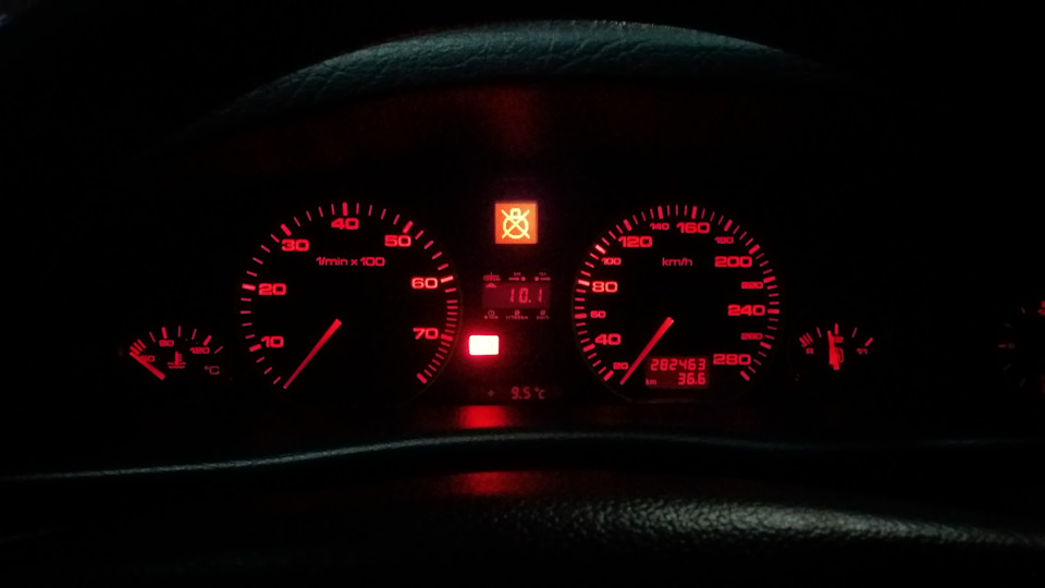

Всем привет! Начали гайци у нас в области помаленьку подтягивать за ксенон( за неделю 3 случая это только у знакомых ). Решил ксен в топку, и галоген в своё место. После установки галогена сразу же ослеп. Пришлось разбирать фары, чистить отражатели и т.п. и т.д. Поставил релюшки, чуть получше стало. Но зараза начал ругаться БК на предмет перегоревшей лампочки, а езда с такой картинкой перед носом не айс…
Парни кто то сталкивался с такой проблемкой? Есть какое то решение ?

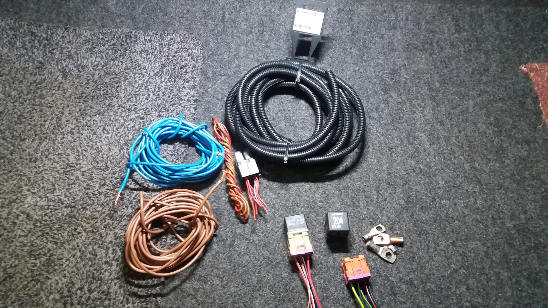

если разгрузку поставить ДО реле 301 то не будет ошибки.т.е. ставить между стрекозой и блоком предохранителей…
Какую разгрузку? Каой ёмкостью ?
Разгрузочное реле. Оно щас где у тебя стоит?
В фаре заколхожено
поэтому и ошибка…реле контроля лампы не видит…но у тебя потери напряжения меньше…я ставил между стрекозой и блоком предохранителей. между контролем ламп и фарой ничего нет — ошибки нет, но потери напряжения как у меня сделано могут быть больше, т.к. соединений больше, реле контроля может чтото забрать на себя…но и ошибок нет.
Согласен. Но я на плюсе поймал1.8 вольта. Цель достигнута, но появилась ошибка, которая исправлена, удалением 3 и 9 контактов 301 реле
Удаление то решает проблему, но я к контролю уже привык… не надо париться…
Тогда прирост в плюсе будет минимальным. И зачем тогда заморачиватся…
Ну стрекозу подразгрузит… ты 2 реле ставил? На каждую свое?

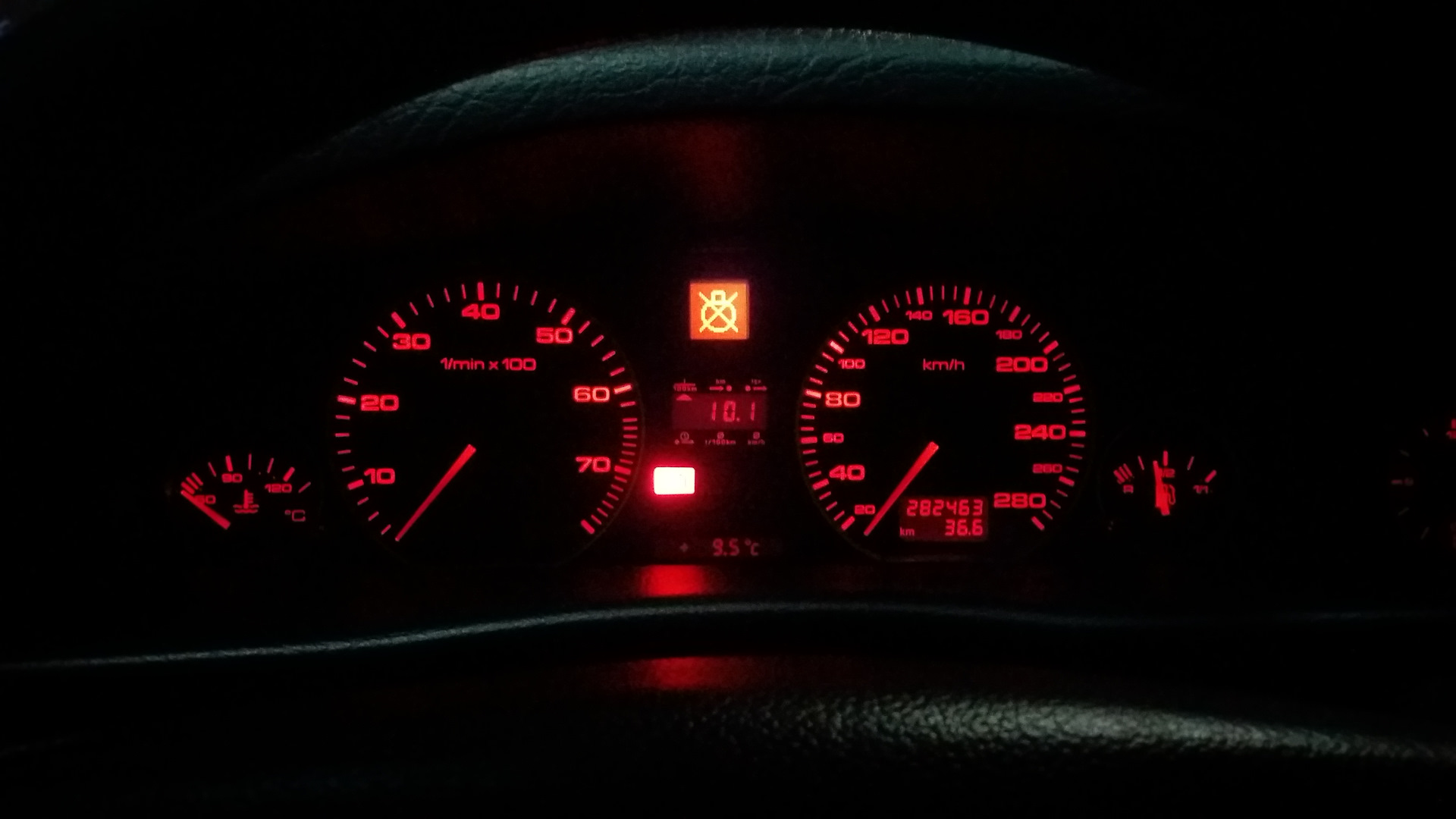

Мир не без добрых людей. Помогли, спасибо Besmas и matsveyeu
на контактах блока 301 реле отсоединил 3 и 9 контакты и пиктограмма исчезла. Всем спасибо!
Парни пост не про то, ставить ксенон или убирать . Я ПРОСТО ПРОШУ СОВЕТА КАК УБРАТЬ ЭТУ ДОЛБАНУЮ ПИКТОГРАММУ ПЕРЕГОРЕВШЕЙ ЛАМПОЧКИ
Достать два провода либо из колодки где стоит реле 301, либо из 14-пиновой фишки на БСК на приборке. Серо-красный и ещё какой-то с красным.
Брат у меня просто загнул ноги реле в сторону, чтобы они в фишку не вставлялись.
Поправлю:
1 контакт фишки БСК — цвет провода серый — проверка фар
2 контакт фишки БСК — цвет провода красный — проверка стоп-сигнала
Или же в разъёме реле 301 проверки ламп:
3 контакт — проверка стоп-сигнала
9 контакт — проверка фар
