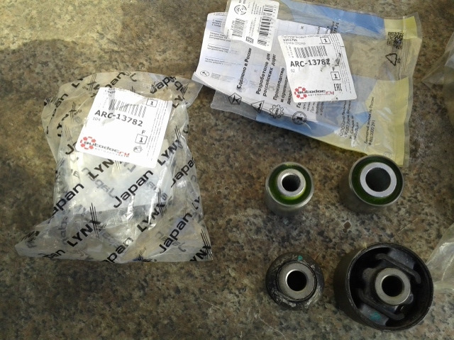

всем доброго времени суток. извиняюсь что давно ничего не выкладываю, ну просто не о чем писать машина прошла порог 160 т.км и все вроде норм (тьфу тьфу тьфу) но вот начали донимать скрипы при торможении съездив на станцию мой диагноз подтвердился умерли сайлентблоки передние на рачагах. оно и понятно не разу не менялись)))) и у балки на поперечном рычаге тоже. так вот если с балкой я нашел вроде как артикулы, а вот на передние рычаги нашел только на пенополиуретановые но что то я не хочу такие ставить. прошу помощи может кто менял подскажите артикул на и марку какую вы ставили

Я такие ставил 20 000 км прошел на них все норм! Артикулы на фото все видно

Я такие ставил:
-Сайлентблок поперечного рычага задней подвески левый VTR NI0605R — 1шт.
-Сайлентблок рычага задней подвески VTR NI0606R — 1шт.
-Сайлентблок переднего рычага задний VTR NI0111R — 2шт.
-Сайлентблок рычага передней подвески передний VTR NI0112R — 2шт.
вот я тоже к VTR склоняюсь спасибо

Я себе такие поставил год уже катаю все Ок.
206511 полиуретан
Масума ru475
сам пока не менял, оригинал?RBI хороший Китай, плохого не слышал
Это оригинальные номера
Смотри сам
551350m000
551360m000
Так у тебя же коды на фото
ну это на зад я про передние спрашивал ну вообще кто какие ставил
