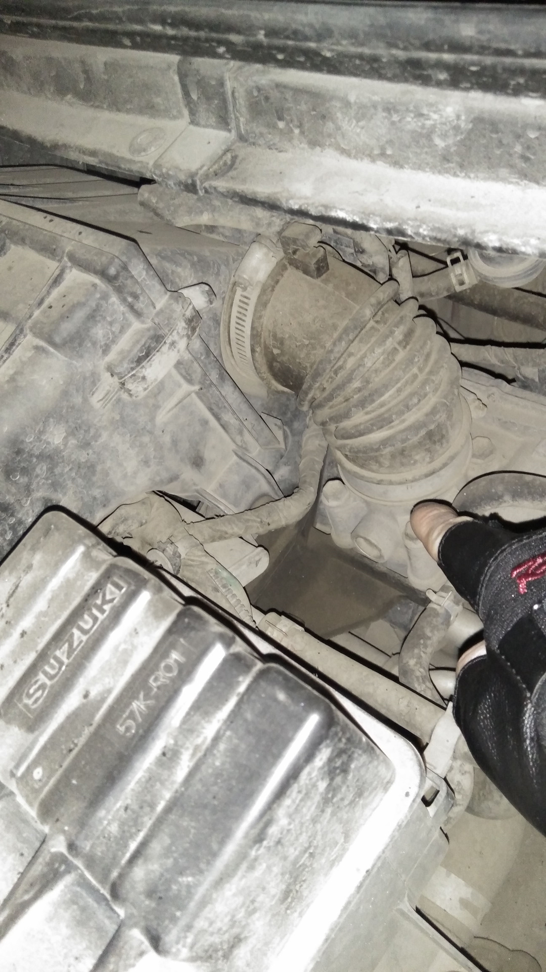

Так вышло что непосредсвтенно перед первым снегом решил проверить электросистемы обеих машин на готовность к холодам. Замерил вольтаж на АКБ без нагрузки, и сколько дает генератор) Все оказалось ок, на КИА 13.1 — совсем новая АКБ, на Сузуке 12.7, 14.45 и 14.43 выдают генераторы)

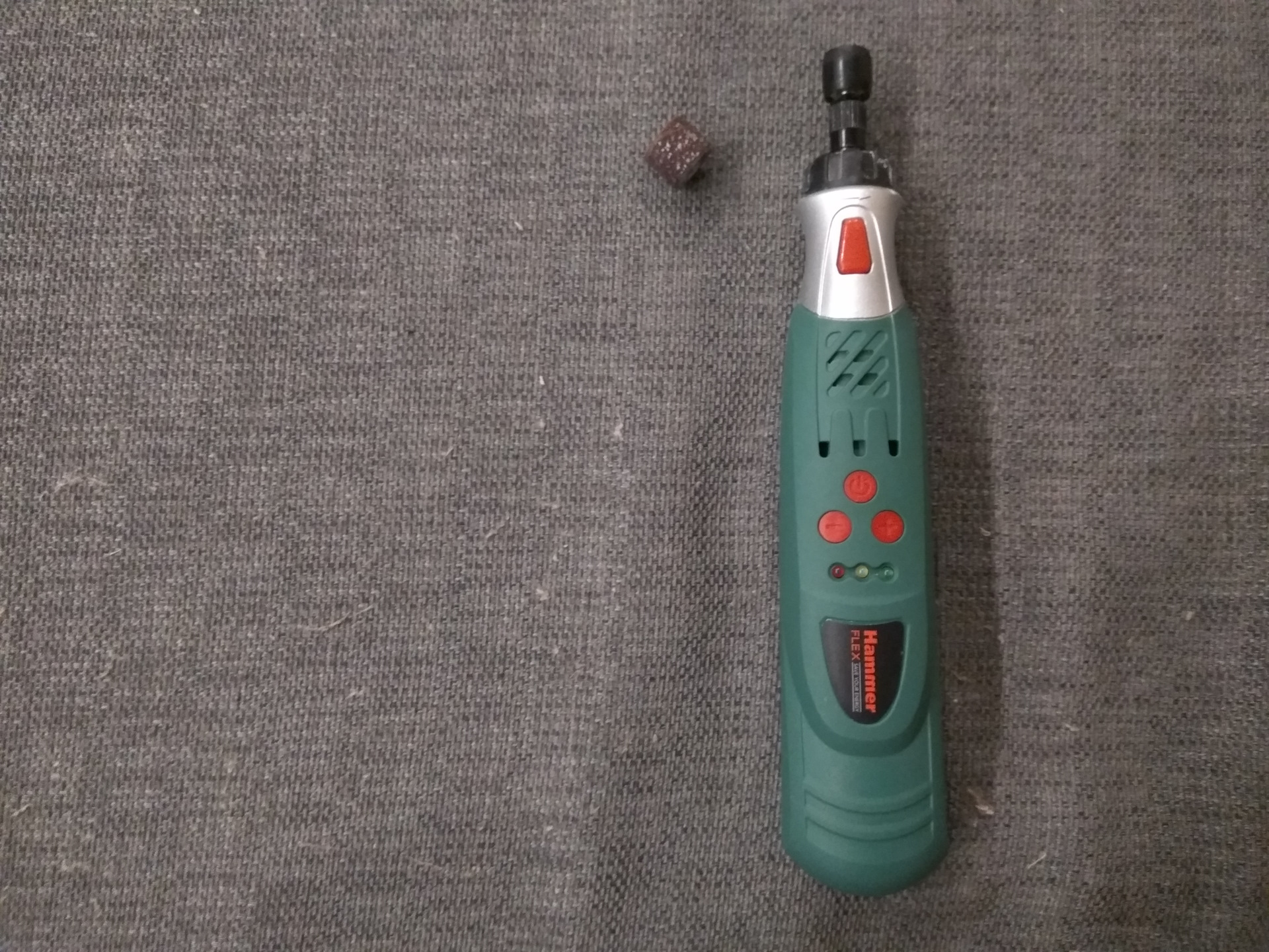

Решил обработать клеммы спецально прикупленным по этому случаю жиром, предварительно зачистив окислу. Взял шкурку, начал было руками потом вспомнил что у меня есть гравер, цилиндрическая шкурка — идеально подошла под диаметр клемм)
Скинул АКБ на киа, прочистил, смазал, одел обратно, завел — прогрел — все хорошо. Параллельно снял АКБ на сузуки те же действия, завел вроде все нормально, только обороты на холодную несколько нижу чем обычно. Не обратил внимания сразу)
На следующий день решил поездить — машина как будто забыла как держать обороты на холостых. Сразу две мысли в голове — датчик холостого хода, проблемы с эбу.
Спасибо ребятам с сузуки клаба, оказалось вторая догадка верна. Посоветовали прочистить дроссельную заслонку и провести адаптацию.
Жидкости для чистки у меня не было, выезжать из дома делания тоже не особо в 10 вечера. Побрызгал вдшкой, сделал адаптацию. Ранее обороты падали до 250-350 и машина пару раз глохла при переключении на нейтралку. Не очень приятно в условиях мощно выпавшего снега)
После применения wd40, стало немного лучше, обороты на холостых 450 — 550. Машина ехала стабильно, но все равно не так как хотелось бы.

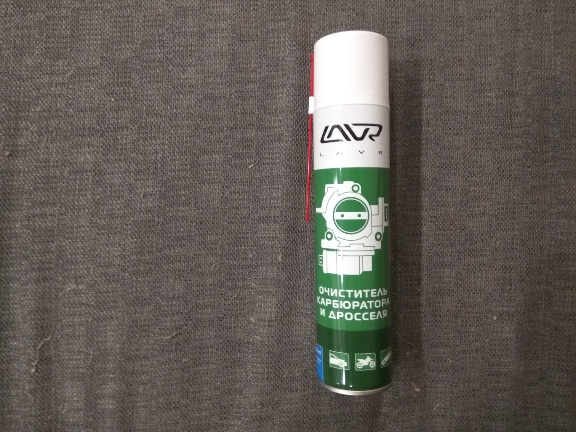

Купил в автомире за 150р, неохото было ждать за 128рублей 2 дня с емекса.
Побрызгал, на глазах вся грязь растворилась, повторно провел адаптацию, стало зб. Стабильно 900 на нейтралке. Проблема решена

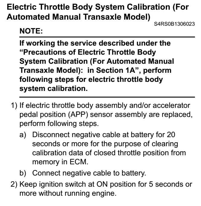

Просто в сервис мануале написано, что для коробок AT и MT идет механическая заслонка. А электронная для AMT коробок, т.е. роботов.
Возможно что-то поменялось в последних годах выпуска модели.
Whip

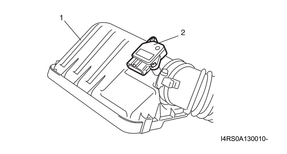

Здравая мысль. И ДМРВ заодно. Только специальным средством, а не карбоклинером.
Че за спец средство, поподробнее пожалуйста где расположен ДМРВ на 1.5
Средство например такое: liquimoly.ru/item/8044.html
ДМРВ на корпусе воздушного фильтра. Погугли, не ленись.
Это я понимаю так называемый в простонародье расходомер воздуха, коробка такая перед фильтром которая
На картинке под цифрой 2.
Спасибо, послезавтра попробую… отпишусь как прошло все

Калибровка заслонки:
1. Отключить минусовой провод с клеммы аккумулятора на 20-25 секунд;
2. Подключить минусовой провод обратно;
3. Повернуть ключ зажигания в положение ON на не менее 5 секунд без заведения двигателя.
Вот и всё. Вроде ничего военного.
