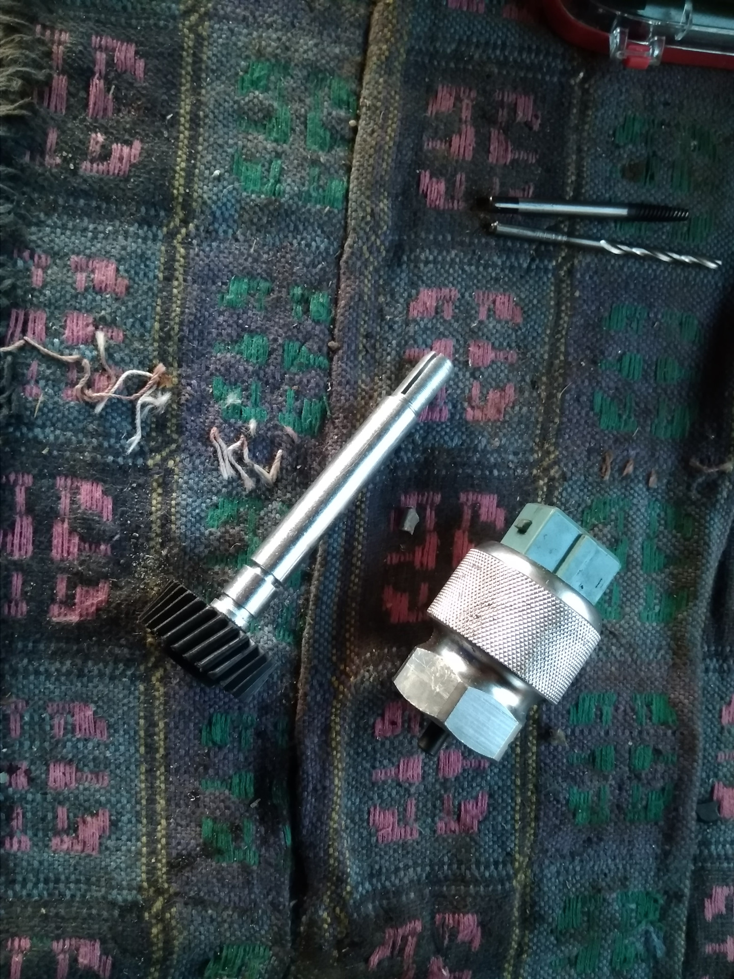

Не работал у меня спидометр со дня покупки, спидометр пол беды, больше напрягало что одометр не считал.

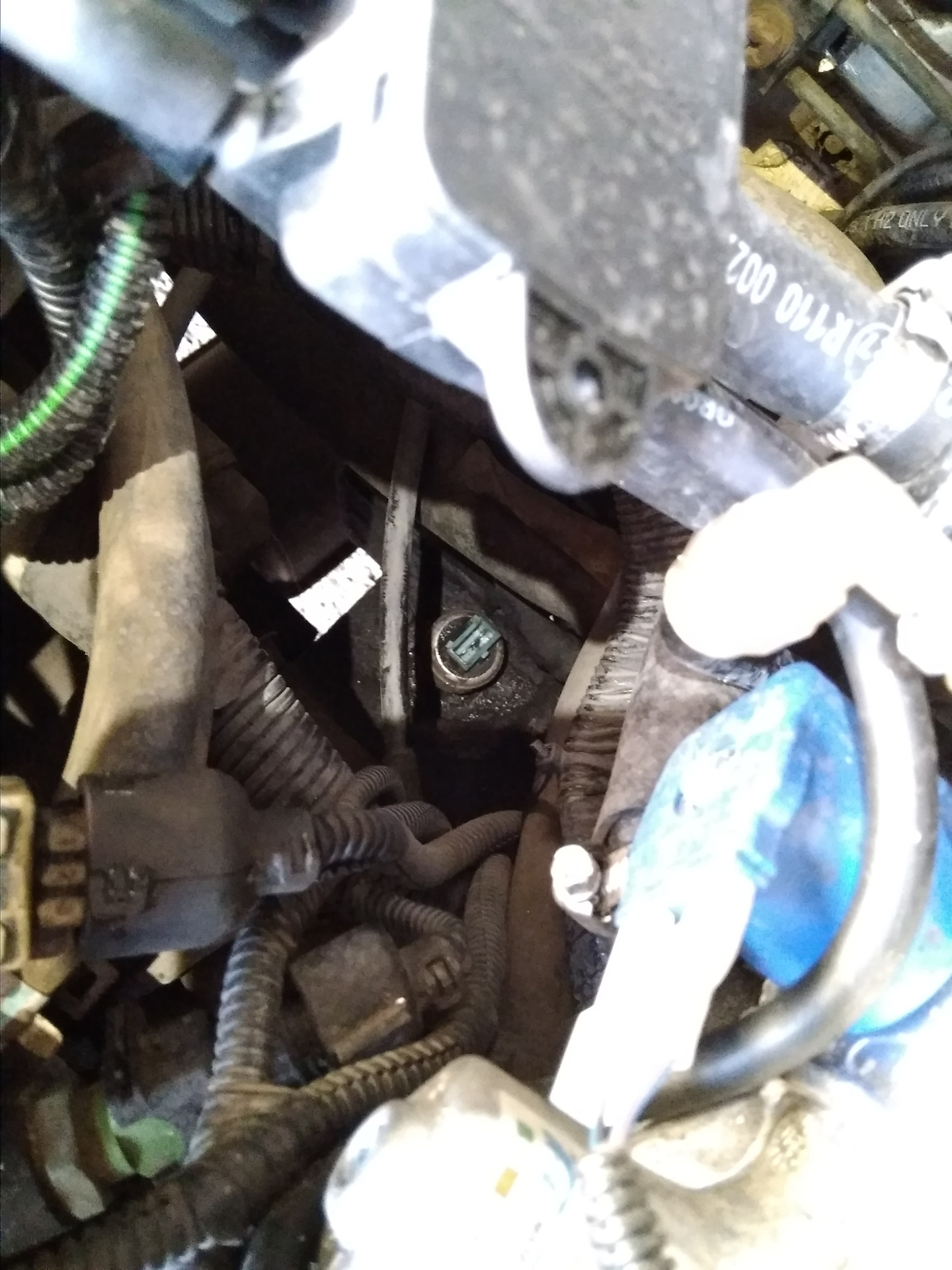

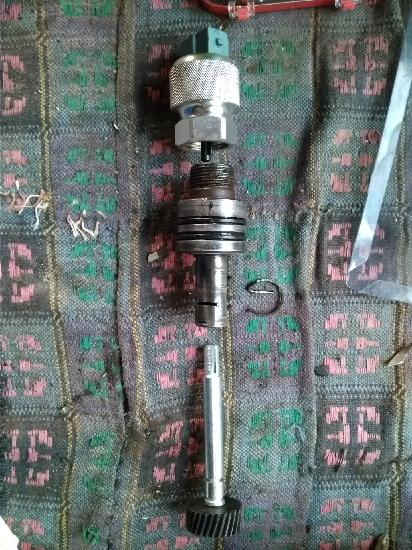

Первые покупкой был датчик спидометра, замена которого не помогла. Проверил проводку, стрелка дергалась от вращения снятого датчика рукой. Значит нужно искать глубже, вывесил колеса, включил передачу, а привод не крутит, на следующий день купил привод. Из-за неудобств доступа к датчику с горем пополам достал датчик вместе с приводом и его корпусом, перед тем открутил головкой на 12 шайбу которая его держит.

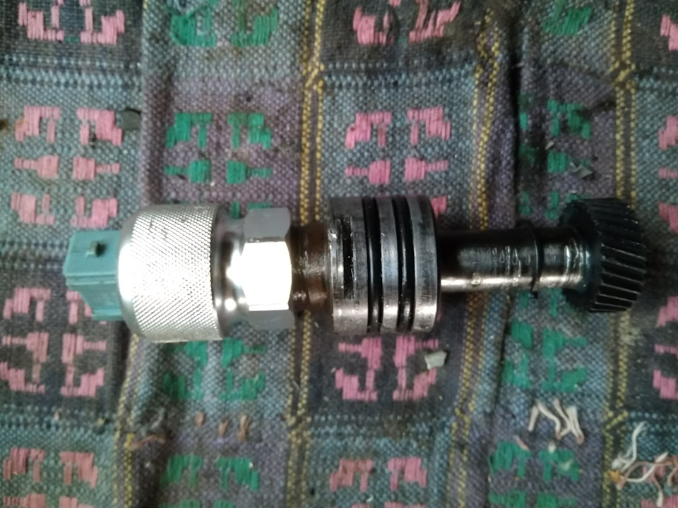

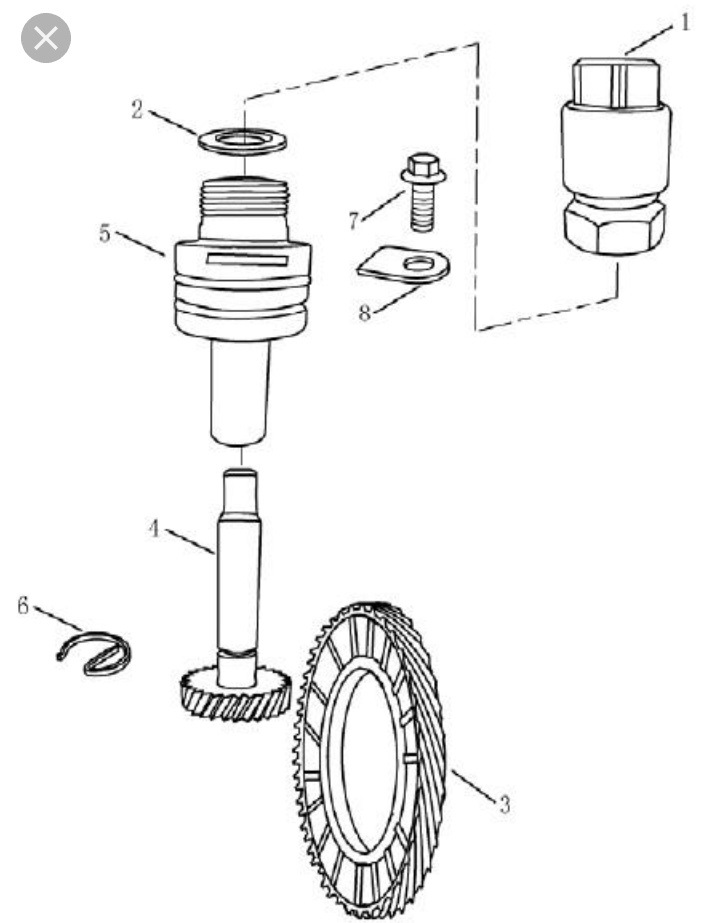

Сразу глянув было видно что привод изношен. Заменил привод. И глядя на корпус подумал что наверное не зря там есть тот паз. (У меня привод был утоплен полностью). При установке с помощью зеркала уловил нужный момент, и зафиксировал шайбой в паз. И спидометр начал работать, радость не было предела.
