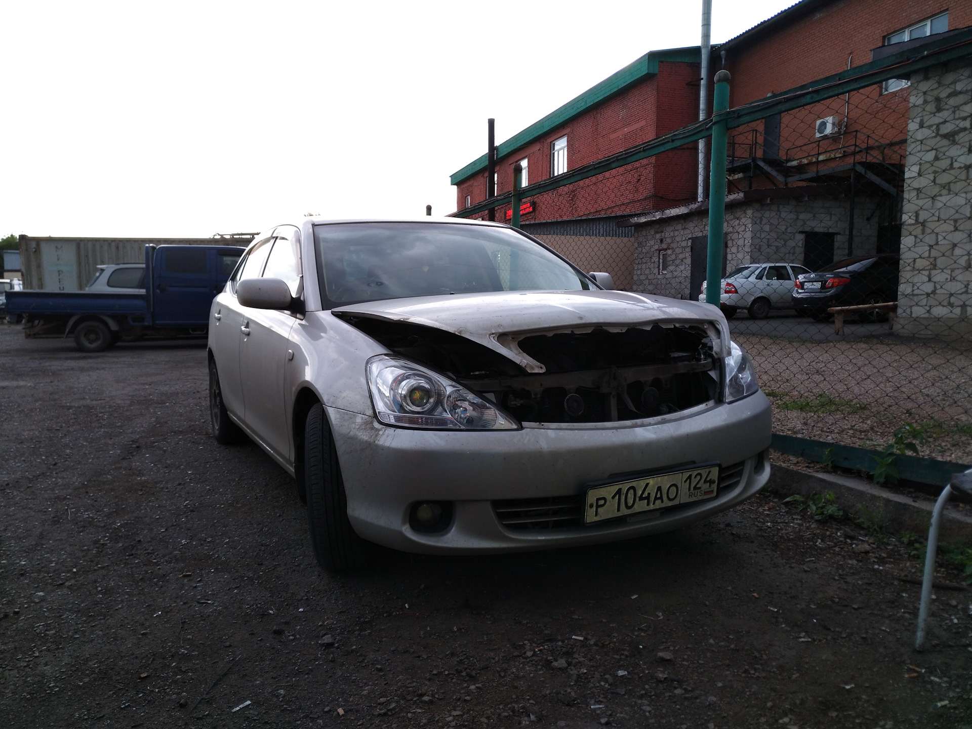

Первое что можно вспомнить это фары.
Не скажу, что поиски были длинными по времени. Напротив — фары нашлись буквально за день но во Владе. Цена за пару была менее 5 тысяч. Созвонился с магазином подтвердили наличие и при следующей поездке директора жены во Влад, были выкуплены.
Параллельно начал поиски продкапотной проводки под линзовые фары. И что ви таки думаете? Её нет. От слова совсем… Ну не зря же я изучал электрику 4 года в техникуме. Проехался по магазинам, закупил разъемы и лампочки. И через 2 часа фары стояли на месте.

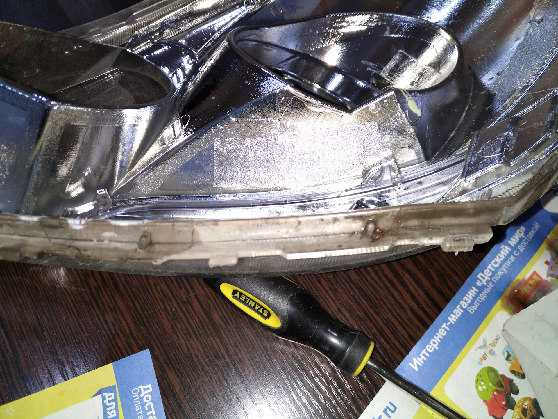

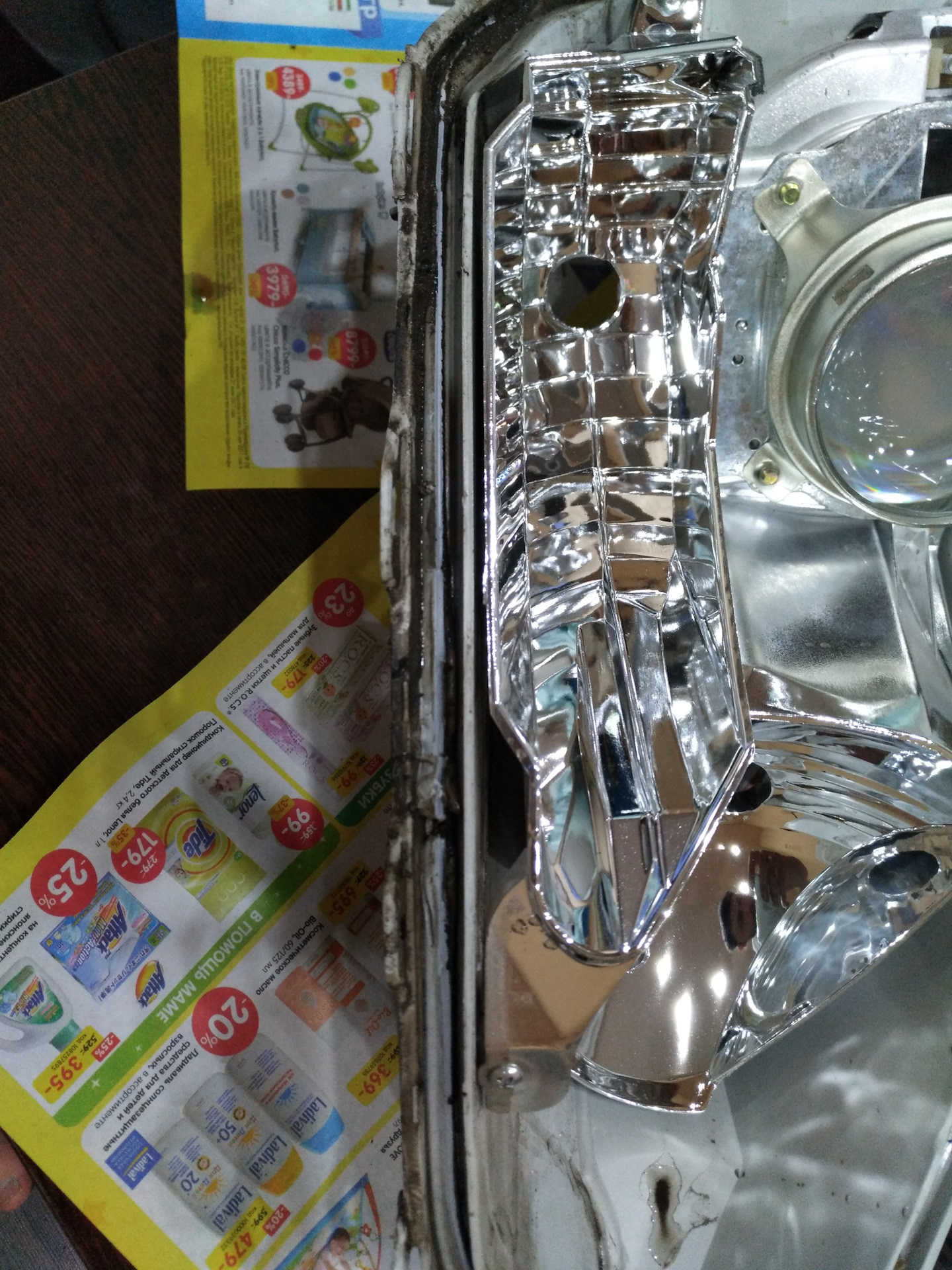

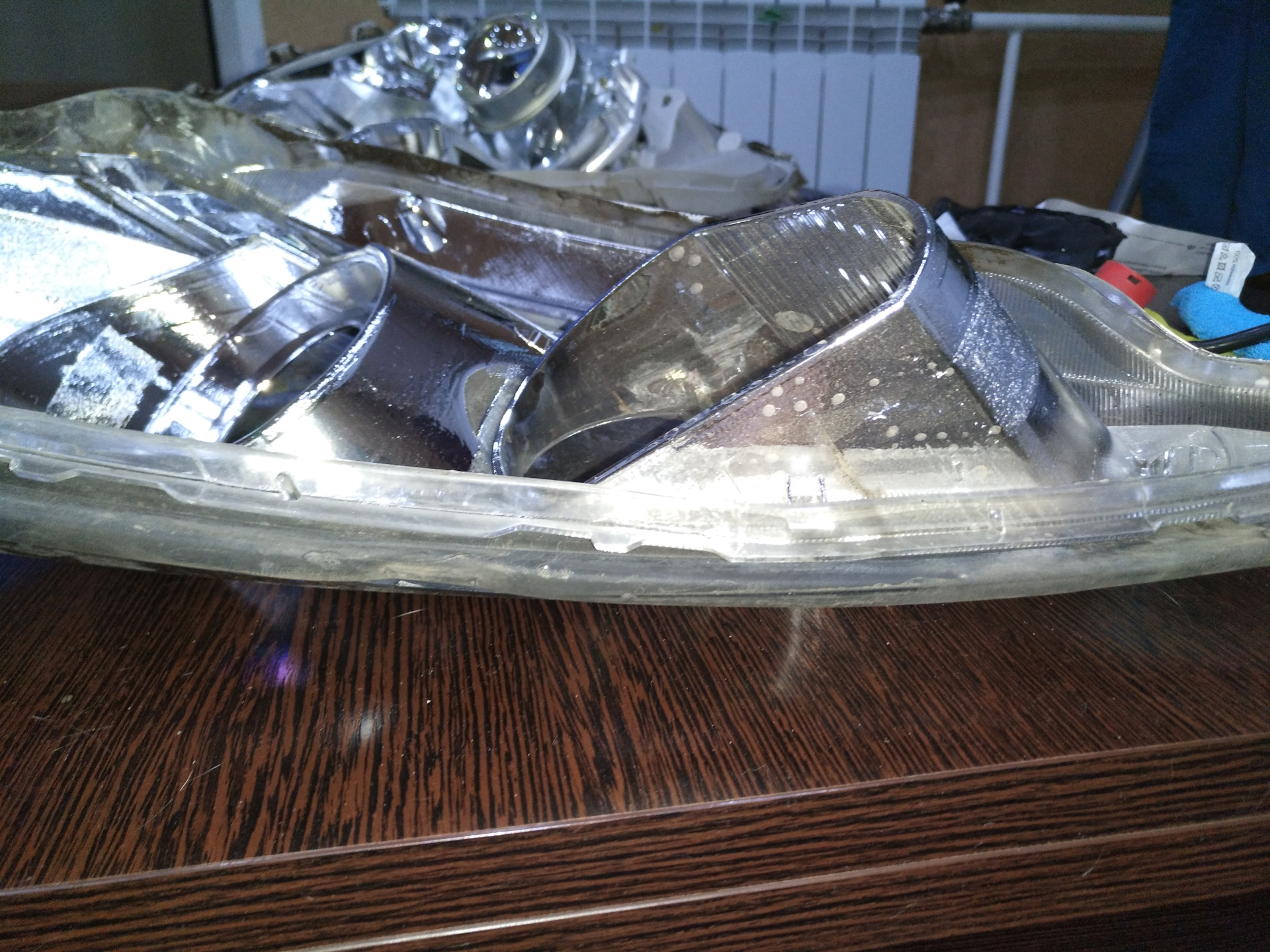

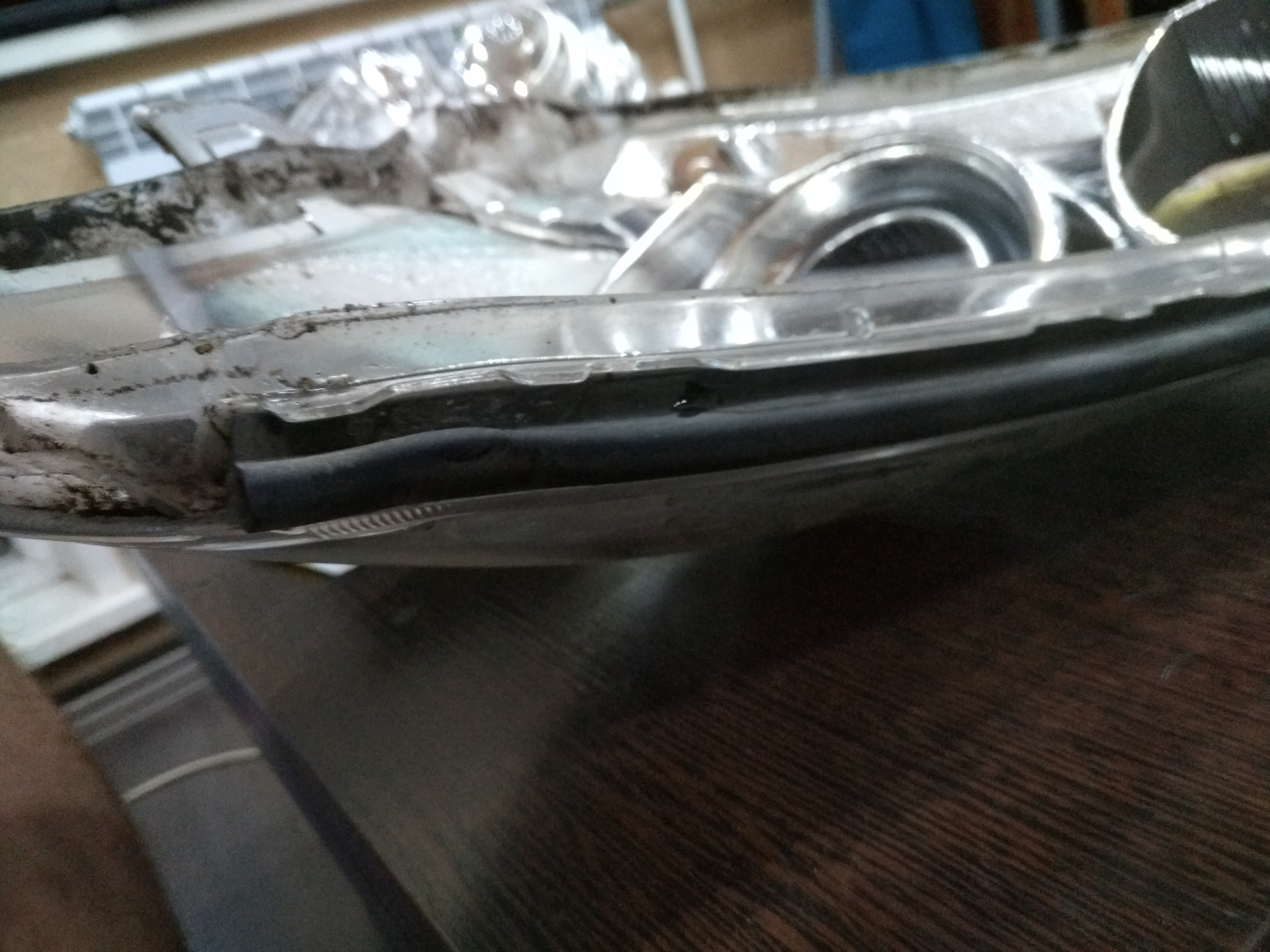

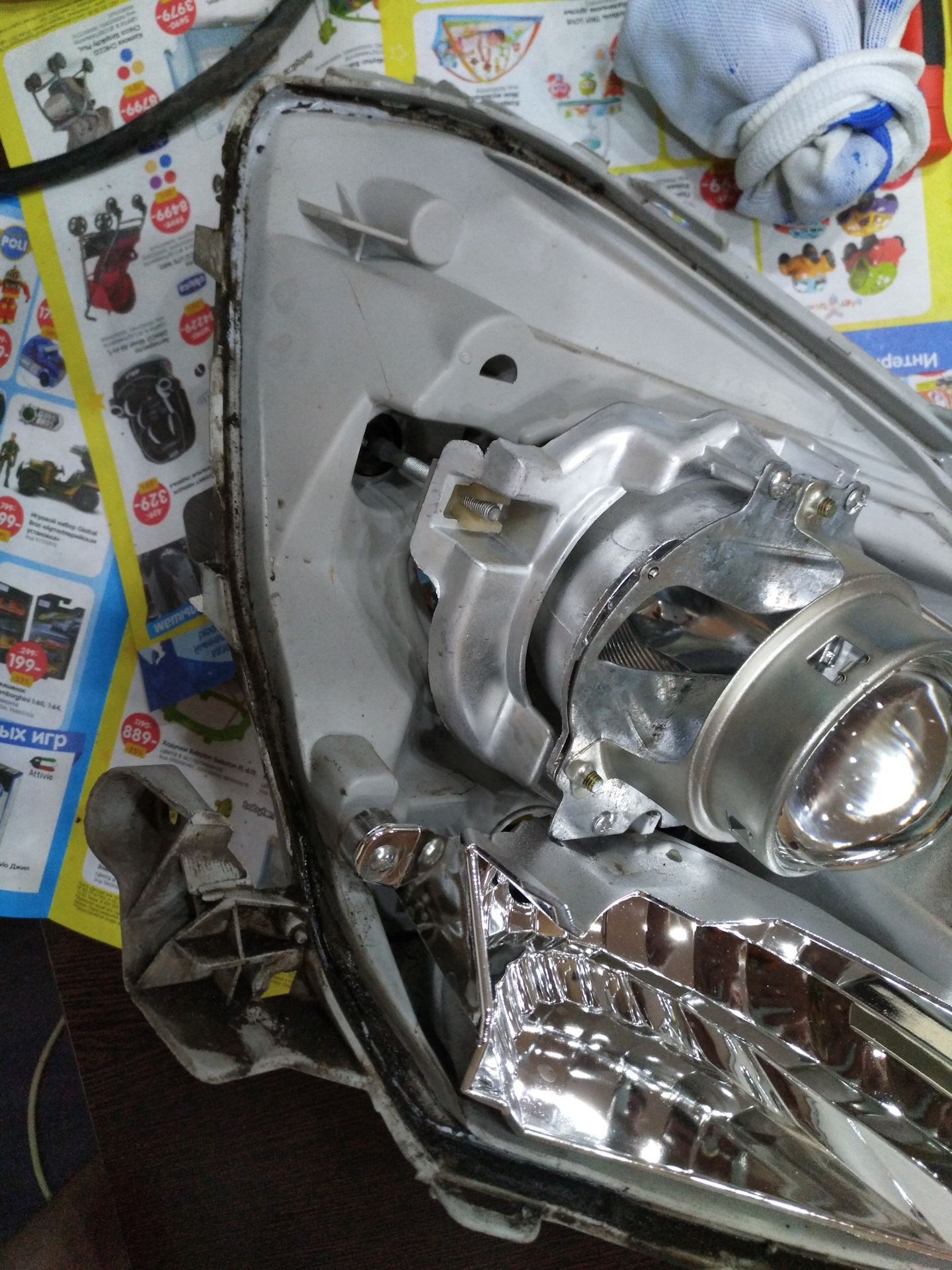

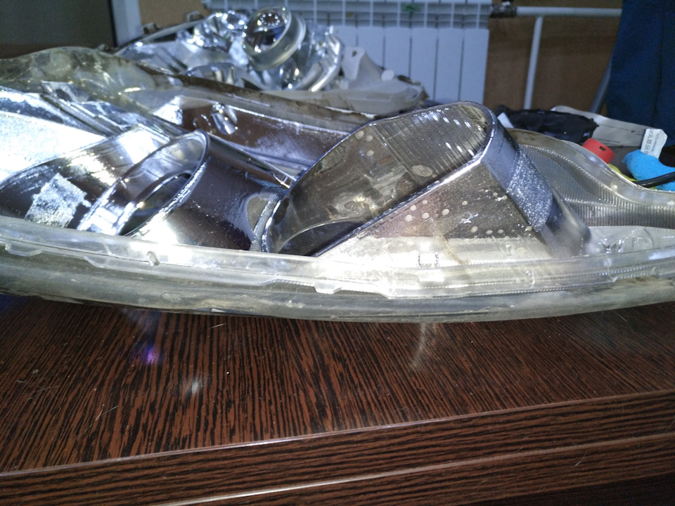

Счастью не было предела примерно месяц. Потом началась нормальная весна… при езде по глубоким лужам да и в принципе по лужам, начал замечать что в фарах образовывался конденсат… сначала грешил на нижнюю плоскость которую плохо заделал… Но все было намного интереснее…

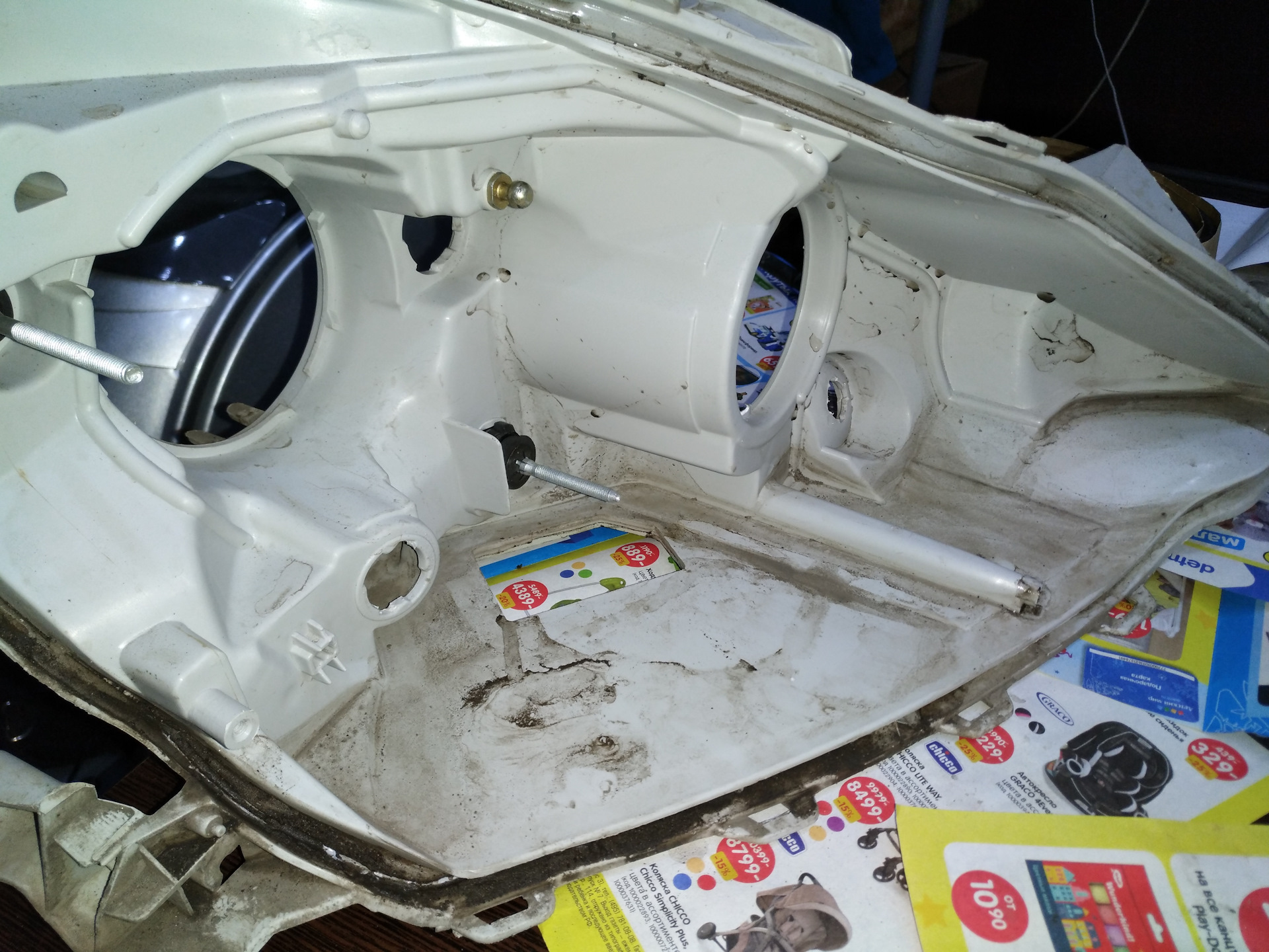

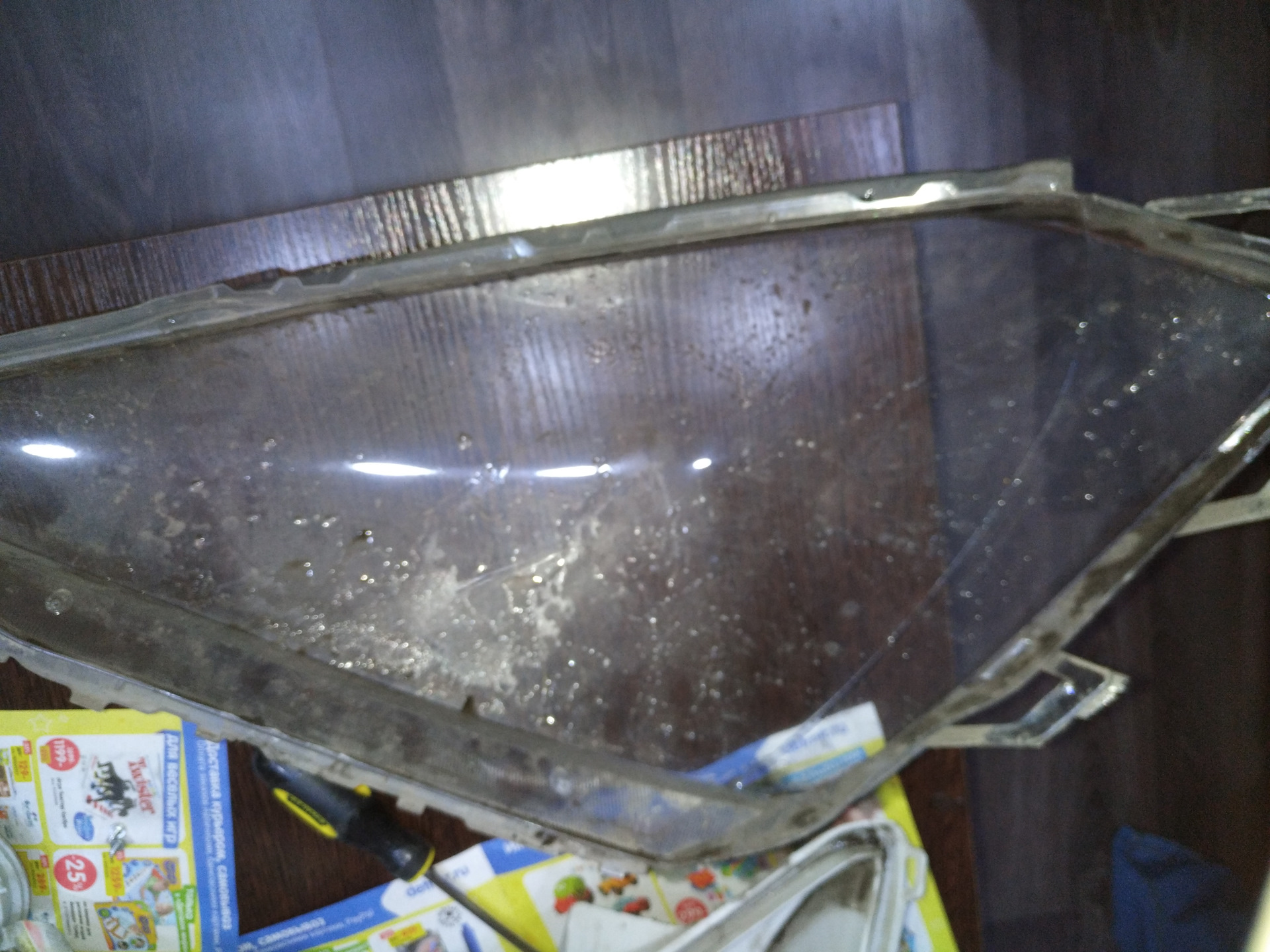

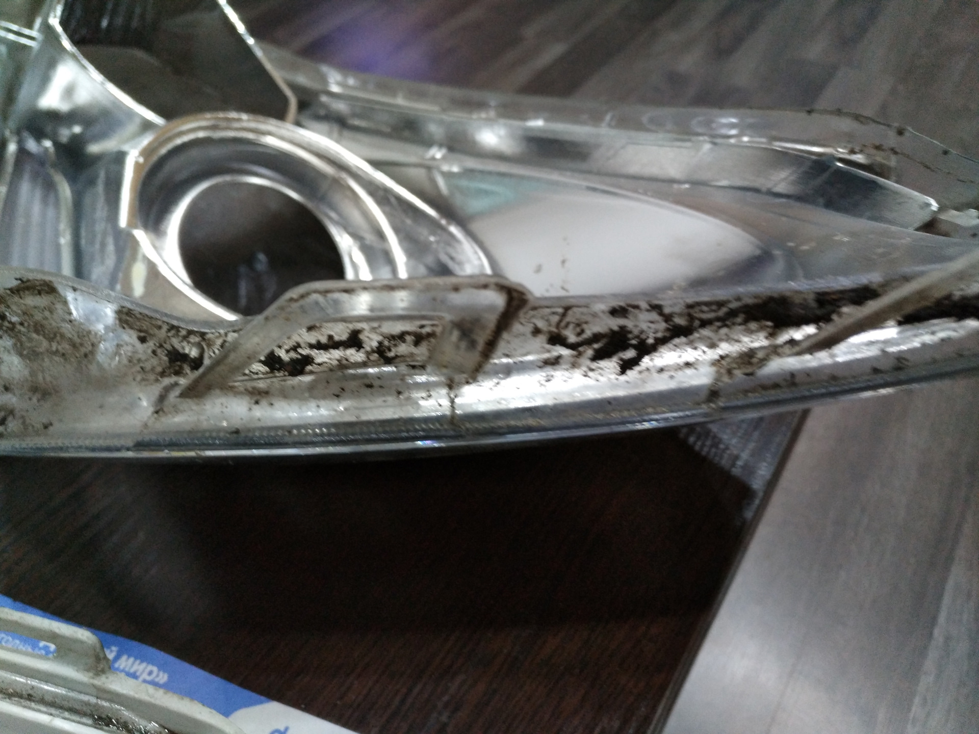

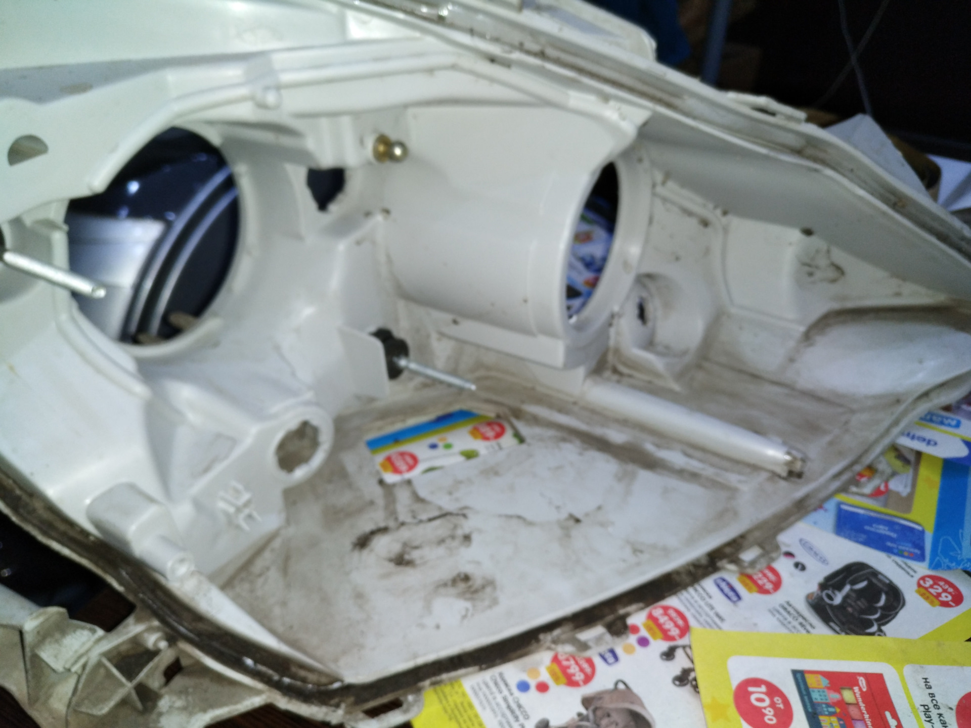

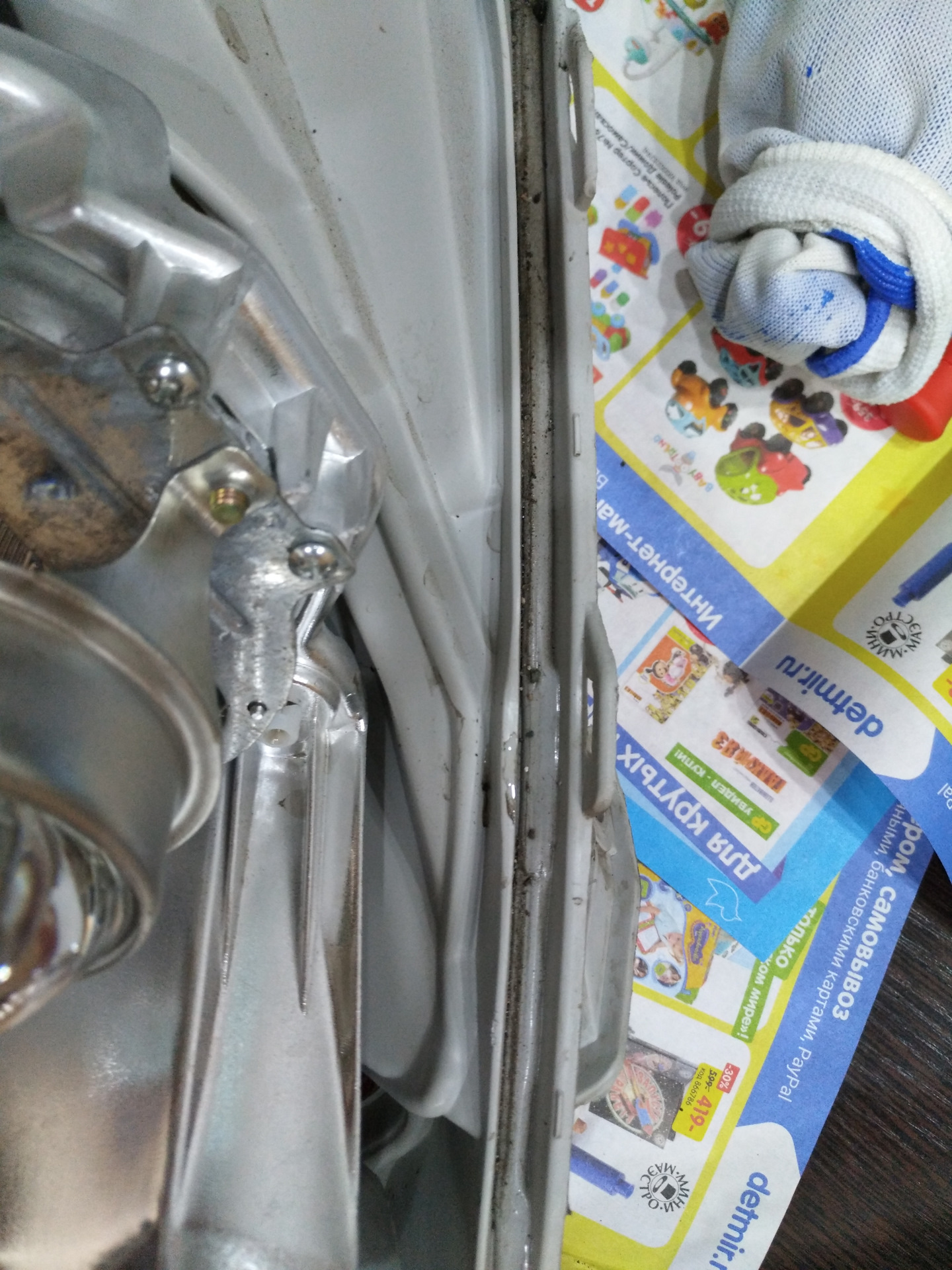

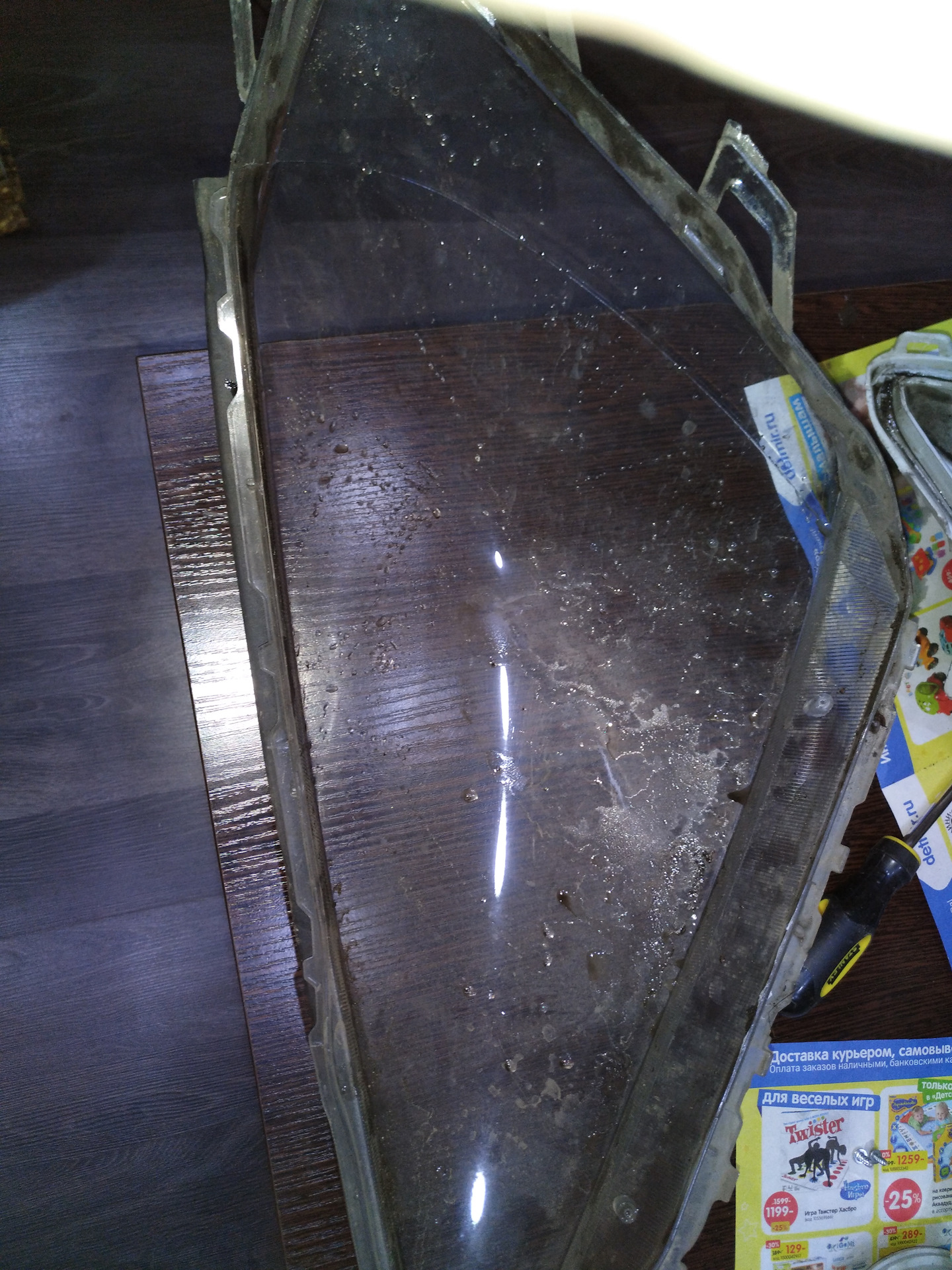

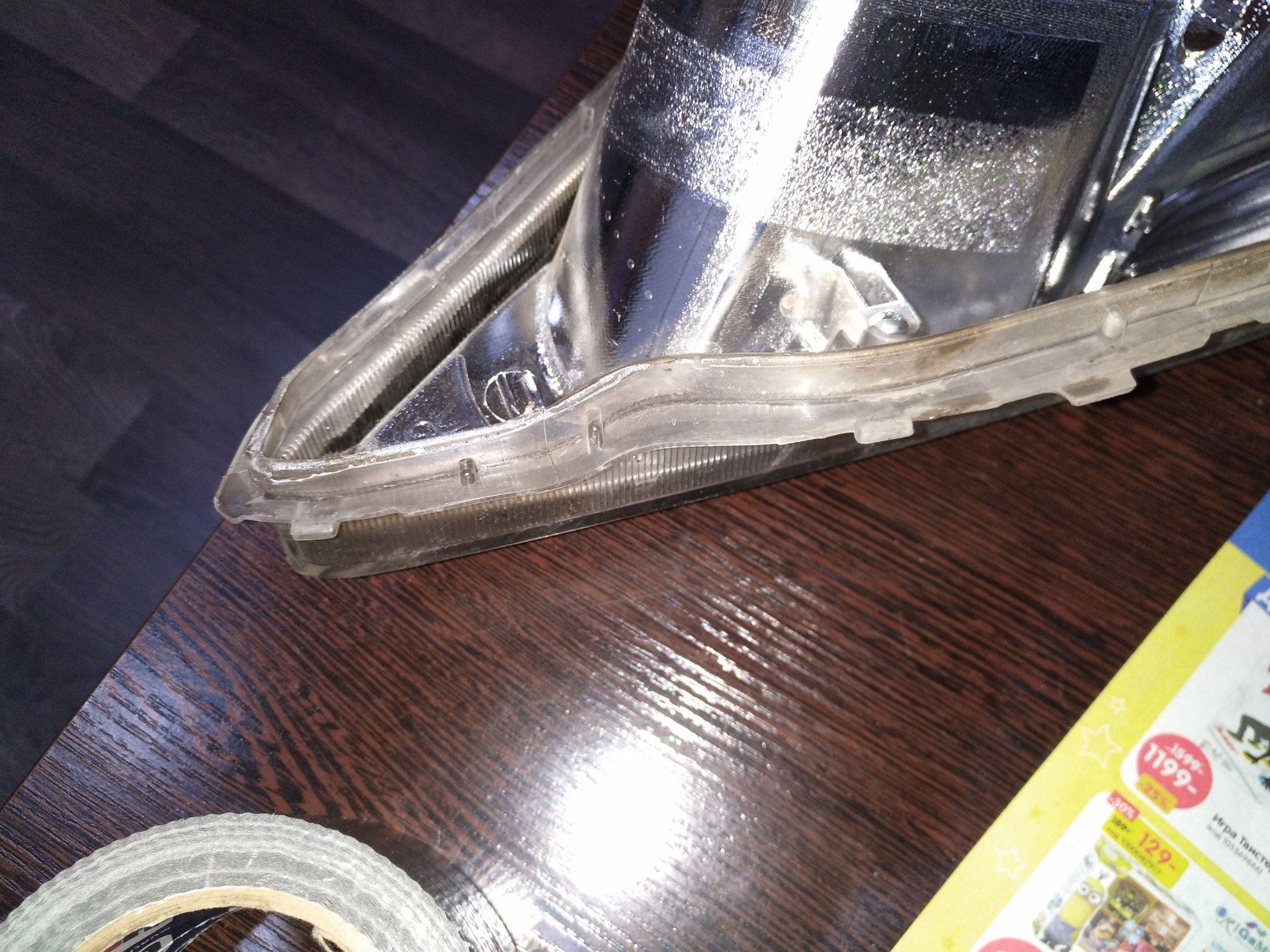

Стекло фары сидело на … как бы это выразить словами? Ну каждый для себя додумает… пришлось вскрывать фары и переделывать их на то как надо по тех процессу.
Сейчас евро свет, фары переодически потеют, по весне буду разбираться почему. Думаю стоит или не стоит ставить LED в линзы… по идее пучок формируется… должно светить ровно…

Привет 👋 подскажи пожалуйста китайские фары с линзами сразу с евро светом идут? Переделывать ни чего не нужно?
Ага, сразу евросвет. при чем относительно рефлектора с ксеном штатным светит намного лучше, хотя линзы стоят самые говняные. Многие сразу меняют на hella
После 2х лет они нормально себя чувствуют?
Сейчас на ребилде. Мне попался брак в виде непроклейки стекла. По итогу немного похерился хром который на данный момент в перекраске в черный цвет, и немного пострадал отражатель линзы из за попадания влаги. При чем ту фару которую сразу переделал эта участь миновала… При стоимости фар 5000 за пару не такая большая проблема. А — ну и брак на самом стекле одной фары, слез лак сверху стекла — как буд то отпескоструили… надо полировать и лакировать заново… Хм… проще новую фару купить… наверное.
