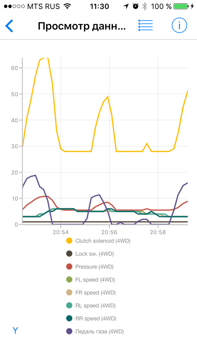

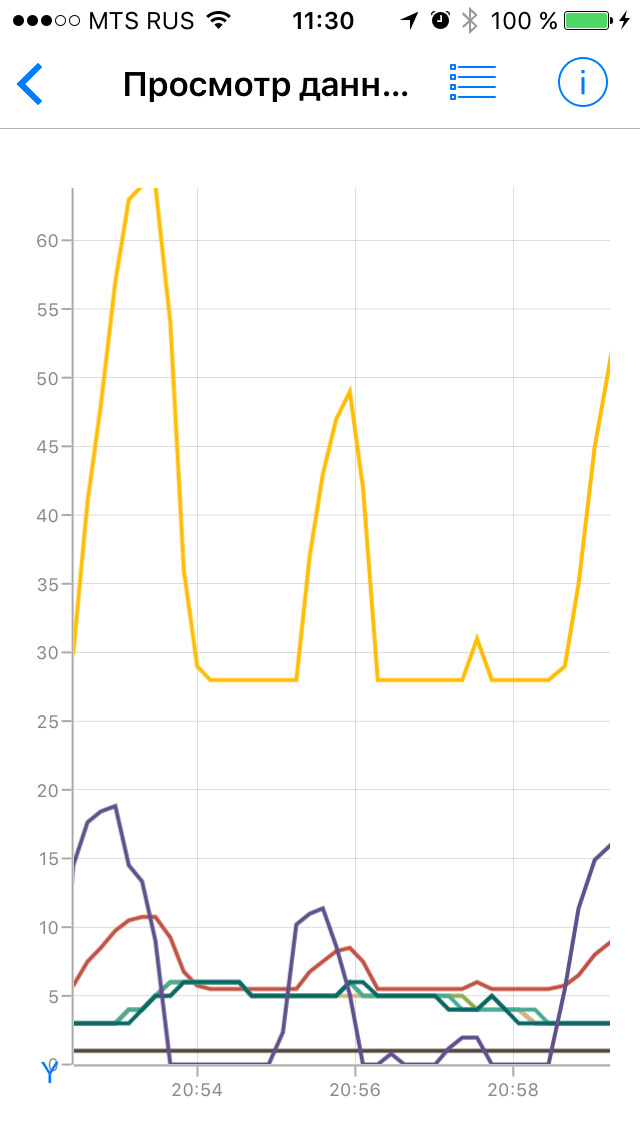

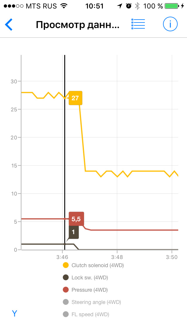

И так, что же дает нам кнопка LOCK при ее нажатии на месте.
Из первой части вы помните, что на месте муфта поджата до уровня 12%-14%, а давление в ней составляет примерно 3,5 бар*.
Если мы нажимаем на кнопку LOCK, то муфта поджимается еще сильней – до уровня 27%-29%, а давление поднимается примерно до 5,5 бар.
На этих скриншотах сначала кнопка LOCK нажата (здесь и далее кнопка LOCK будет обозначена черной линией, если 1, то нажата, если 0, то выключена), а потом отключена и на графиках как раз видно как падает степень блокировки и давление до обычного состояния.

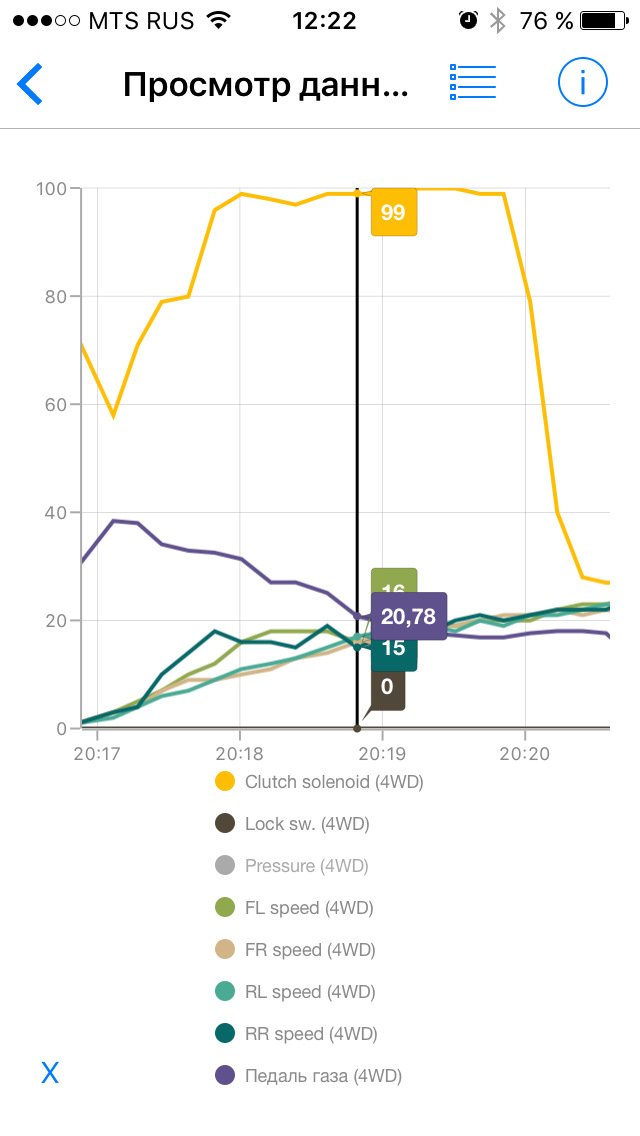

Как видите, никакой 100% блокировки пока нет. Может быть 100% блокировка будет в движении?

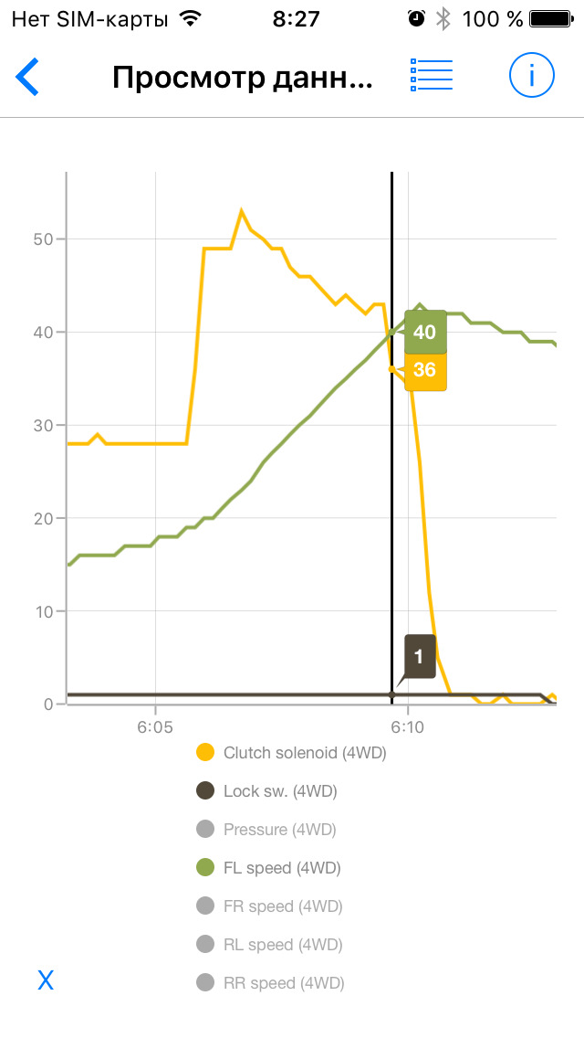

Этот скриншот показывает движение по асфальту (кнопка LOCK была нажата в движении на скорости около 13 км/ч):
Как видите, при нажатии кнопки LOCK степень блокировки муфты и давление в ней действительно поднялись, при последующем наборе скорости муфта была поджата примерно до 50%, а при достижении скорости в 30 км/ч степень блокировки стала немного снижаться (примерно до 42%-43%), а при достижении скорости в 40 км/ч степень блокировки стала падать еще сильнее (как раз произошло пересечение графиков: скорость 40 км/ч, муфта 36%).

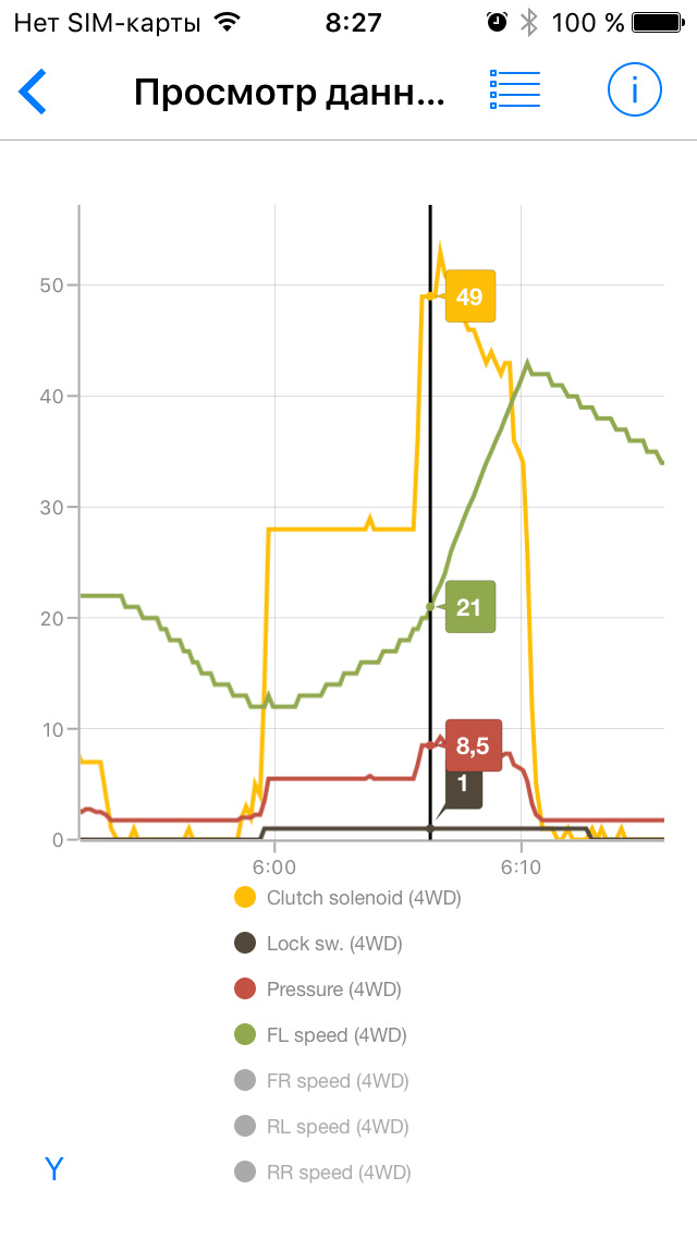

Та же самая ситуация, но я оставил только кнопку LOCK, муфту и скорость и выделил значение муфты при скорости 40 км/ч:
Потом уже я отпустил газ, о чем свидетельствует падение скорости, так что последующее падение степени блокировки муфты почти до 0% связано именно с движением накатом.
Зато мы можем наблюдать, что при движении накатом, даже при нажатой кнопке LOCK муфта ведет себя также, как и без нее – т.е. полностью разжимается.
Как видите, и тут 100% блокировки нет.

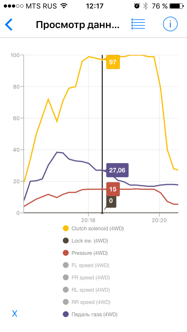

Давайте смотреть, как ведет себя привод в грязи.
В моем регионе пока довольно тепло, снега не будет скорей всего до января, но зато несколько дней подряд шли дожди и я нашел метров 30-40 мокрой грязи, где и записывал работу полного привода, несколько раз проехав по этому участку туда-обратно с кнопкой LOCK и без нее. Грязь проходимая, но вполне достаточная, чтобы вызвать небольшую пробуксовку колес и срабатывание полного привода, а именно это нам и надо.
Сначала я решил проехать в автоматическом режиме, без кнопки LOCK (как видите черная линия проходит прямо по оси X, ее значение = 0), газ нажимал плавно и даже в какой-то момент уменьшил нажатие на педаль. Система довольно быстро поняла, что ситуация не простая и заблокировала муфту до уровня 98%-100% и держала ее зажатой, пока это было нужно:
Вот график того же момента (следите за метками времени внизу), на котором видно изменение скорости каждого колеса:
А потом я включил LOCK и проехал примерно тот же участок (условия немного отличались, потому что я не пытался выдержать ту же скорость, то же нажатие на газ и не пытался тронуться с того же самого места, но маршрут был тот же):
Картина почти такая же – система оперативно поджала муфту до 96%-98%, потом даже снизила до 75%.

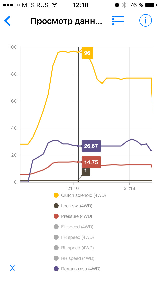

А вот я попробовал проехать ту же грязь ходом (c кнопкой LOCK), импульсно нажимая на газ (т.е. нажал – отпустил, нажал – отпустил).
При каждом нажатии на газ система тут же поджимала муфту до уровня 50%-70%. Самое интересное, что при отпускании газа муфта оставалась заблокированной на уровне 26%-28%. Возможно, на это влияла предшествующая пробуксовка, либо низкая скорость.
Для удобства два одинаковых графика: один с легендой, другой без (большая часть экрана отдана графику для удобства изучения).
Выводы:
Я понимаю, что всех разочарую, но кнопка LOCK не дает постоянной 100% блокировки. Система сама принимает решение, как сильно нужно зажать муфту, исходя из текущих условий движения.
По сути кнопка LOCK включает более агрессивный, более активный алгоритм работы системы полного привода, тем не менее оставляя его автоматически подключаемым. Мне кажется, что правильней было бы назвать ее «Offroad», а не «LOCK».
