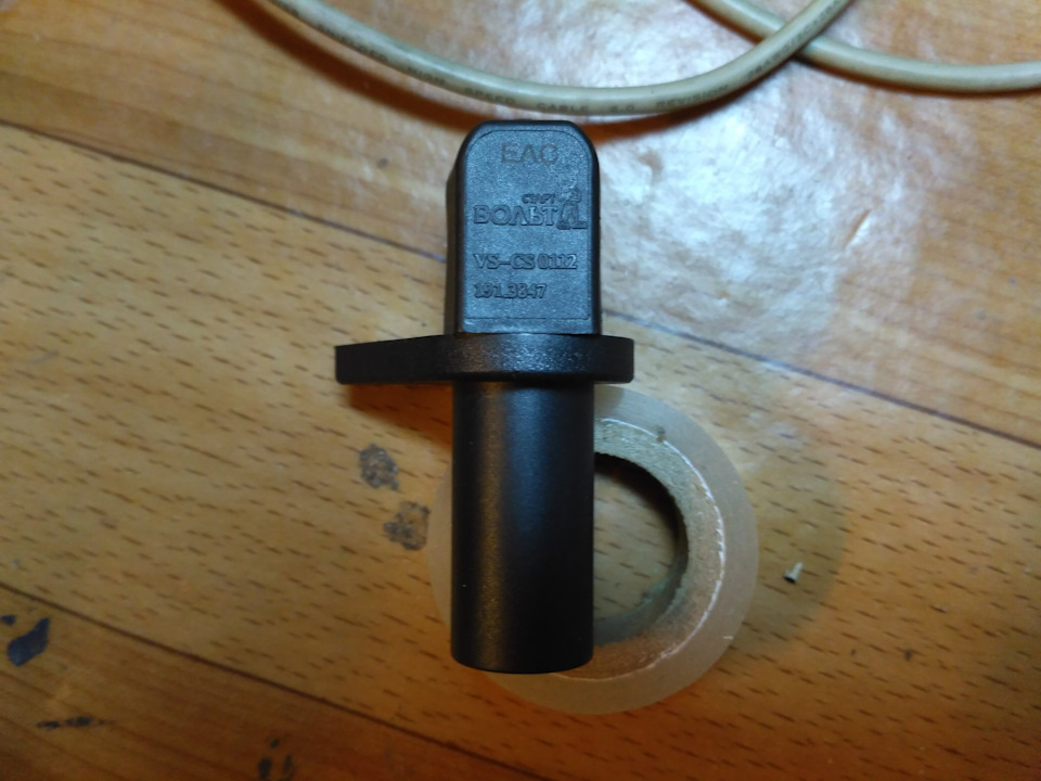

Итак, промытый и очищенный старый ДПКВ проработал еще около месяца и стал все чаще напоминать о себе. Завести авто было трудно, порой приходилось крутить стартером минут по 5.
Пришлось провести повторную вылазку по автомагазинам, итогом которой были 3 осмотренных ДПКВ производства "группа омега". Диагноз неудовлетворительный: магнитная сила на уровне школьного магнита, которым лепят к доске бумажки…
Кстати, первый купленный ДПКВ "Группа омега" после экспертизы магазина был признан браком, деньги мне вернули назад. Отсюда вывод: если есть ясное убеждение, что запчасть г$$но, протрите ее тряпочкой, положите обратно в коробку, найдите чек и несите обратно в магаз. И пусть производители этой дряни захлебнутся в потоке возвратов. Нормальные магазины и даже не очень нормальные, хотят они или нет, но обязаны вернуть деньги. И в будущем тоже подумают, стОит ли иметь дело с такой продукцией.
Во втором магазине мне тоже пытались подсунуть "Группу омега", но я вежливо отказался и спросил "А есть нормальный?". Женщина — продавец сказала: "Ну, есть другой производитель". "Давайте". Прислоняю магнит к ключу и о чудо, датчик крепко цепляется. Отдаю деньги, беру чек, ставлю, проблема уходит, датчик работает без проблем 2 недели ежедневной эксплуатации.
Производитель "Стартвольт". Что-то краем уха раньше слышал о них, надеюсь, что будут держать качество.
